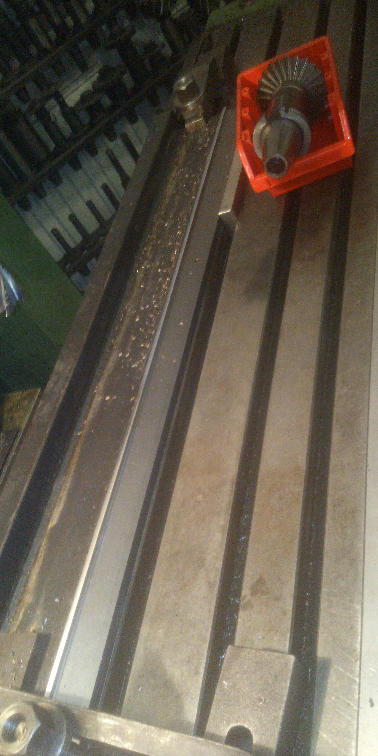

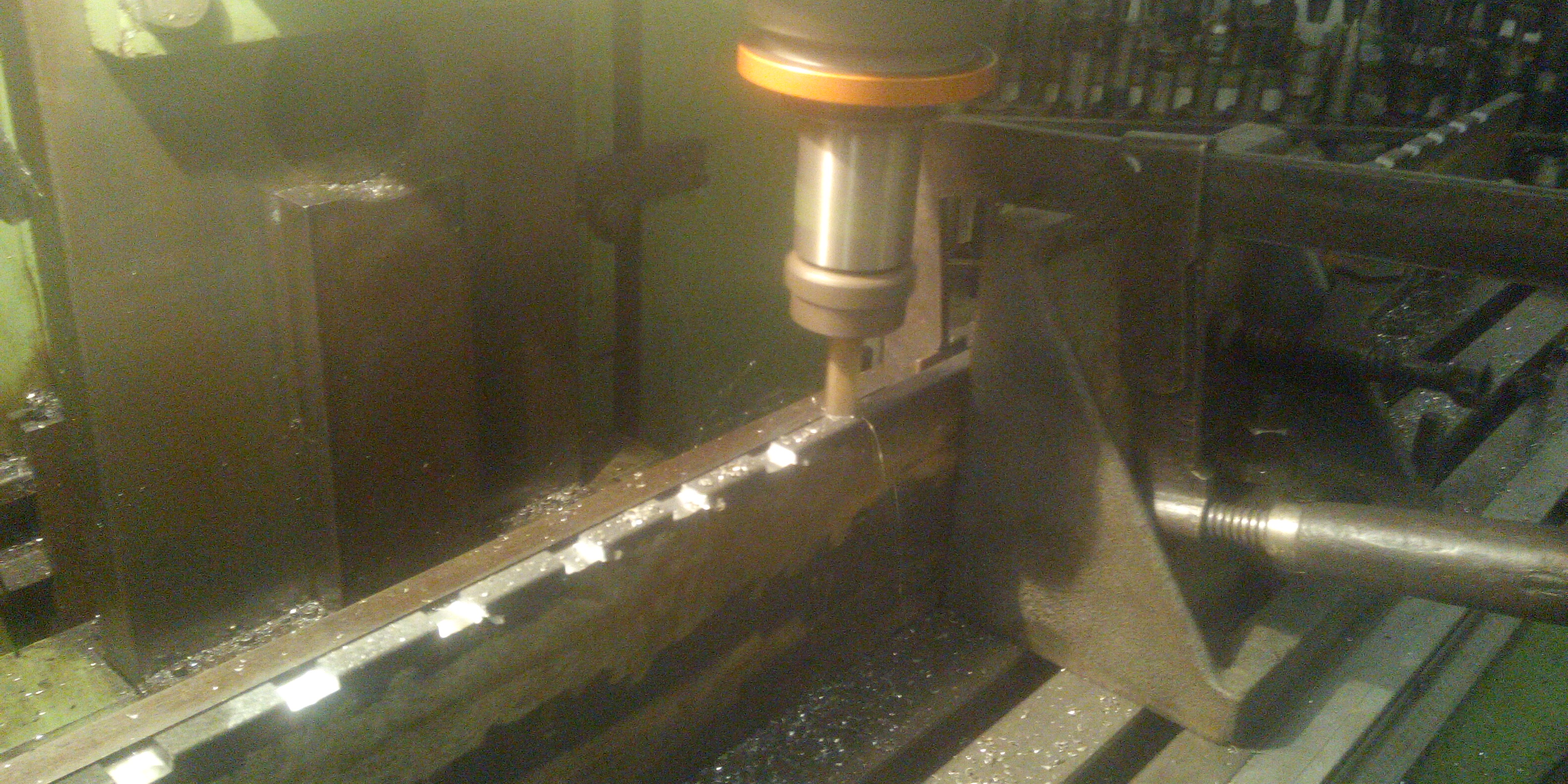

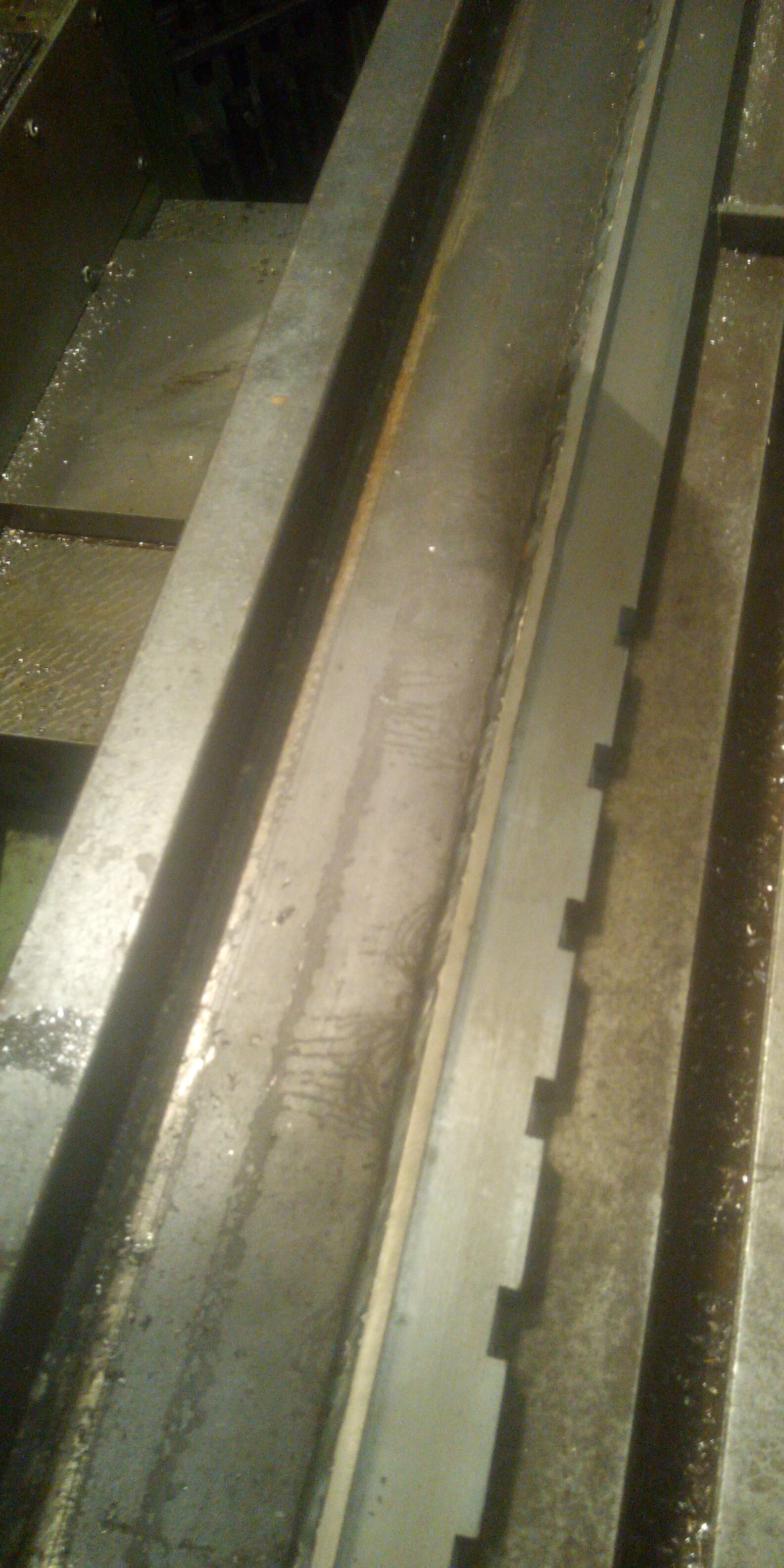

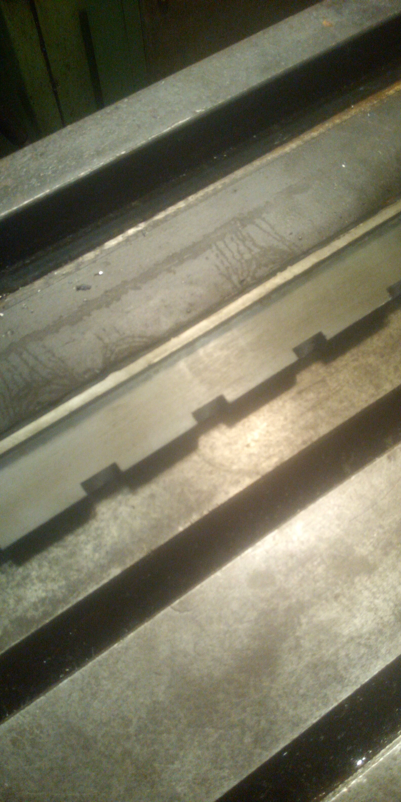

Zase trochu kovozemědělství... Úhel 20 stupňů. Drážky na zajištění vidlí.

Já to tuhle udělal flexou od oka za 15 minut přímo na traktoru :lol:
Příspěvky: 2775
5. 12. 2021, 11:27
Tak ono upnout celou desku taky jde. Byl jsem línej sundavat hlavu a plácnout to na stůl horizontálně a sjet je všechny najednou. A přes dva svěráky se mi taky nechtělo :D .
Udělal jsem čtyři, z toho dva kousky ze 40 mm plechu. Jak origo Desta. Vypálený CNC plazmou.

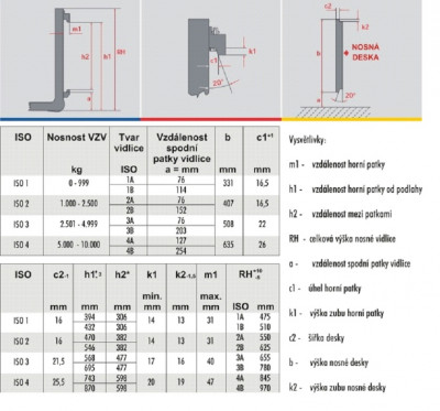

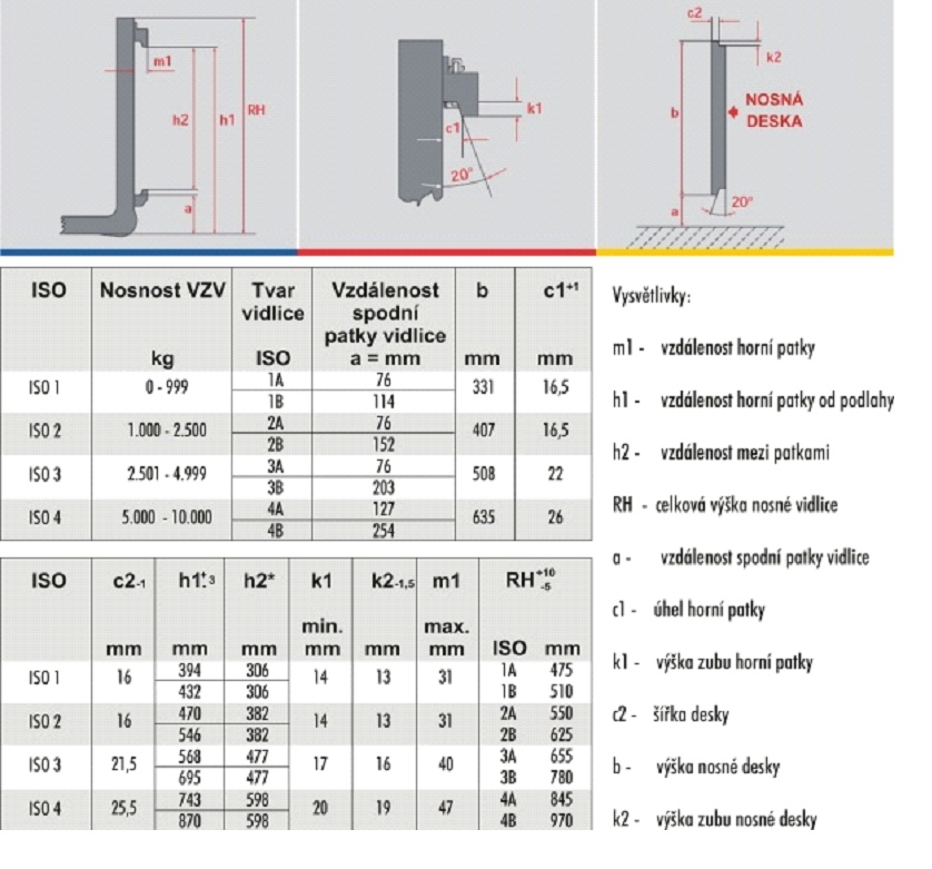

stanik84 píše: 5. 12. 2021, 9:12 Zase trochu kovozemědělství... Úhel 20 stupňů. Drážky na zajištění vidlí.
Prosím ťa, ten uhol 20st. je kde?

r4cv píše: 5. 12. 2021, 5:46
Prostřední obrázek.
