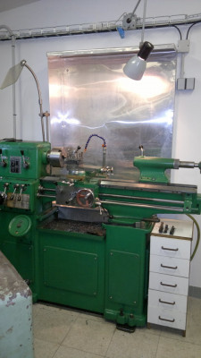

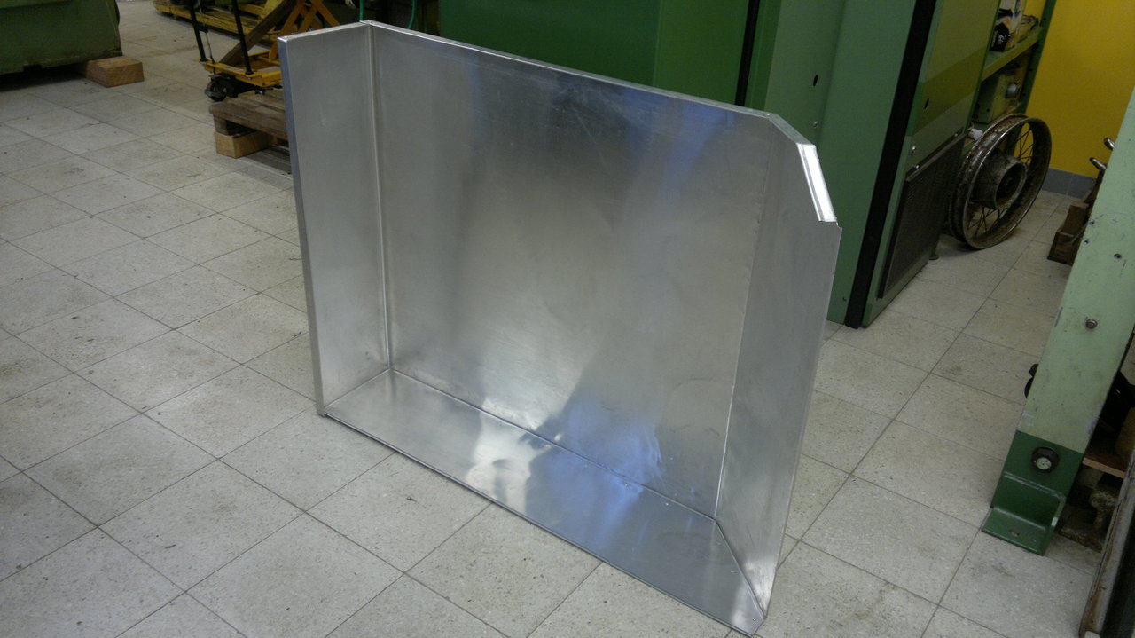

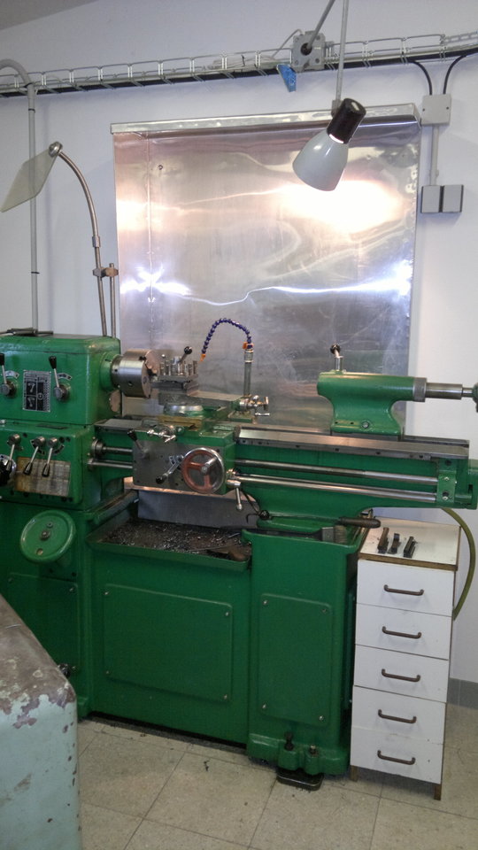

Zákryt za soustruh. Ručně stříháno, ohýbáno a falcováno bez ohýbačky a tabulových nůžek.

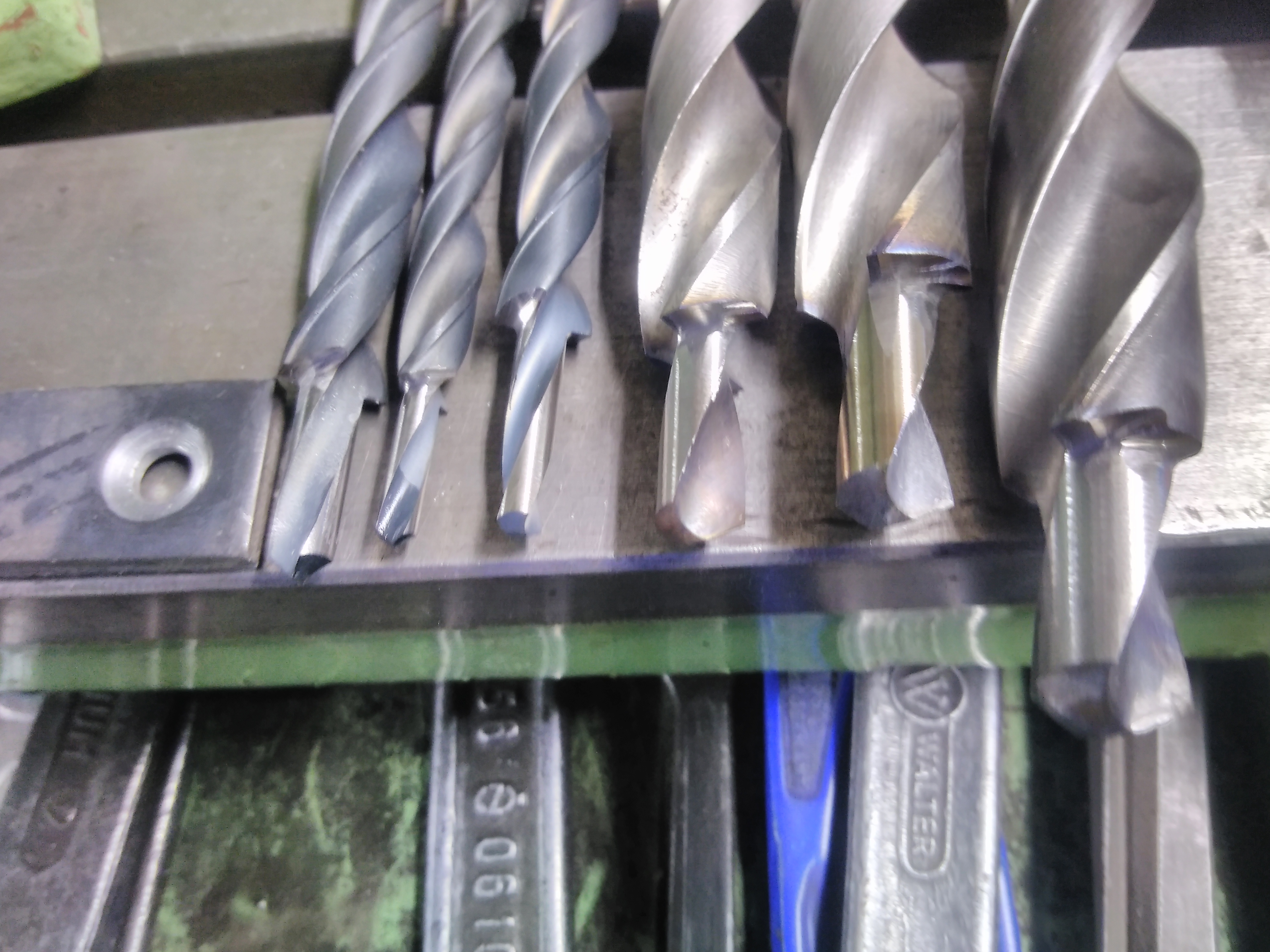

Dnes úprava několika vrtáků na záhlubníky pro hlavy imbus šroubů. M4-M12.
ovi-ivo
Příspěvky: 1311
Bydliště: kůsek od Hodonína
11. 12. 2021, 8:42
Na čem si to brousil? Pozor na ten modrý břit je to popuštěný. (na pár děr za měsíc i tak bude fungovat)
HonzaHorka
Příspěvky: 1012
12. 12. 2021, 8:40
Vzal jsem to na bn102 v děličce jen ručně točil. Podbroušení potom jen v ruce. Na těch pár děr mi to bude stačit.
ovi-ivo
Příspěvky: 1311
12. 12. 2021, 8:59
HonzaHorka píše: 12. 12. 2021, 8:40 Vzal jsem to na bn102 v děličce jen ručně točil. Podbroušení potom jen v ruce. Na těch pár děr mi to bude stačit.
Já vím, že po válce je každý generál, ale nebylo už jednodušší udělat i ten podbrus břitu na bnce, aby to vypadalo trošku profi ? vždyť ten podbrus uděláš pod úhlem v děličce a pak to jen dotočíš do konce nebo to uděláš nadvakrát, sám sem to tak dělal než sem si dodělal k obrazu svému podbrušovací aparát, aby to bylo podle mojeho...
kiko01
Příspěvky: 1679
Bydliště: Martin,Slovakia
12. 12. 2021, 9:43
ovi-ivo píše: 12. 12. 2021, 8:59
Ak to dobre podbrusil a kazdy mu "berie" tak je to ok, ved ked stym nebude robit 100 dier....
