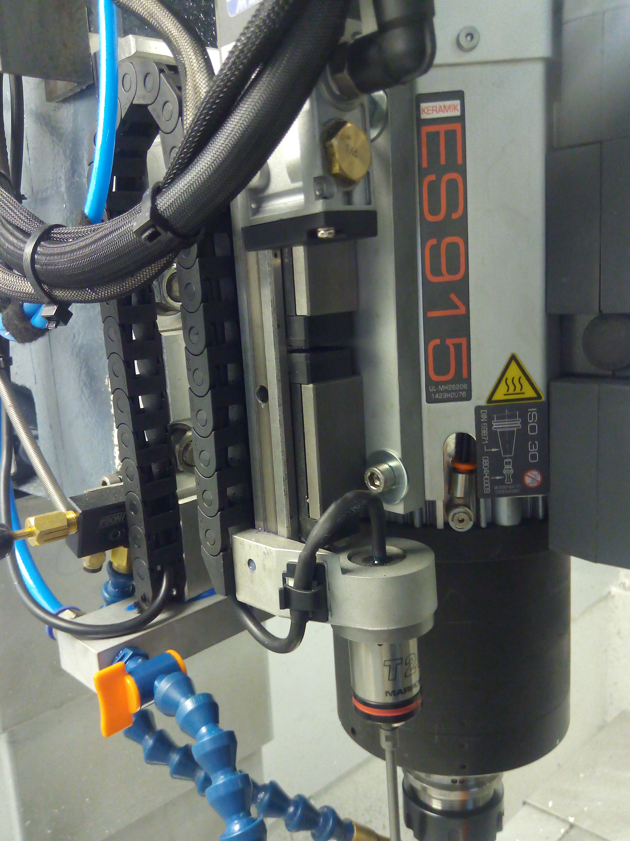

Modros
Příspěvky: 2125
22. 12. 2021, 11:46
Byl sem línej nandavat sondu a připojovat kabel
https://www.youtube.com/watch?v=XwUAiVaY0kU

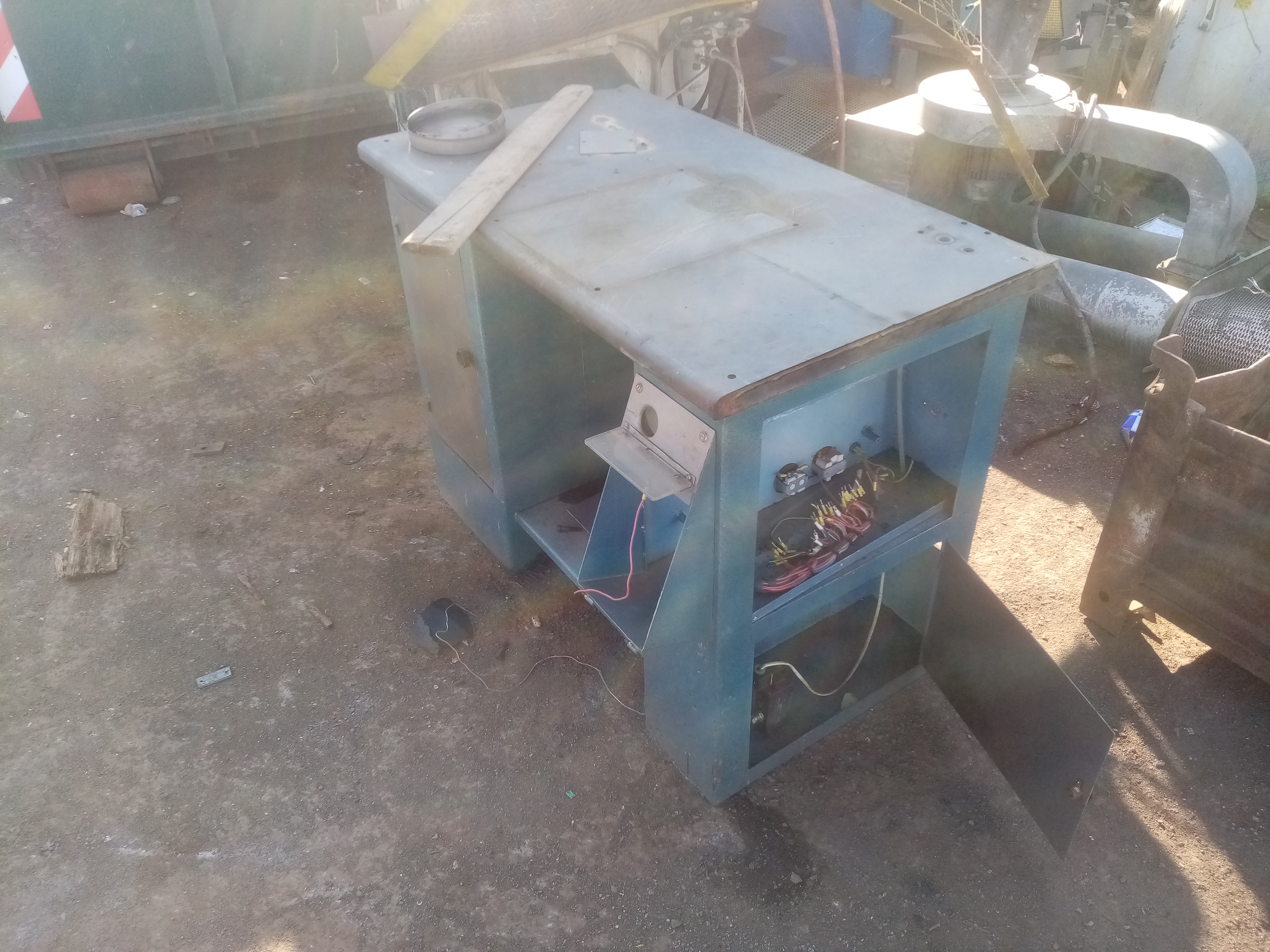

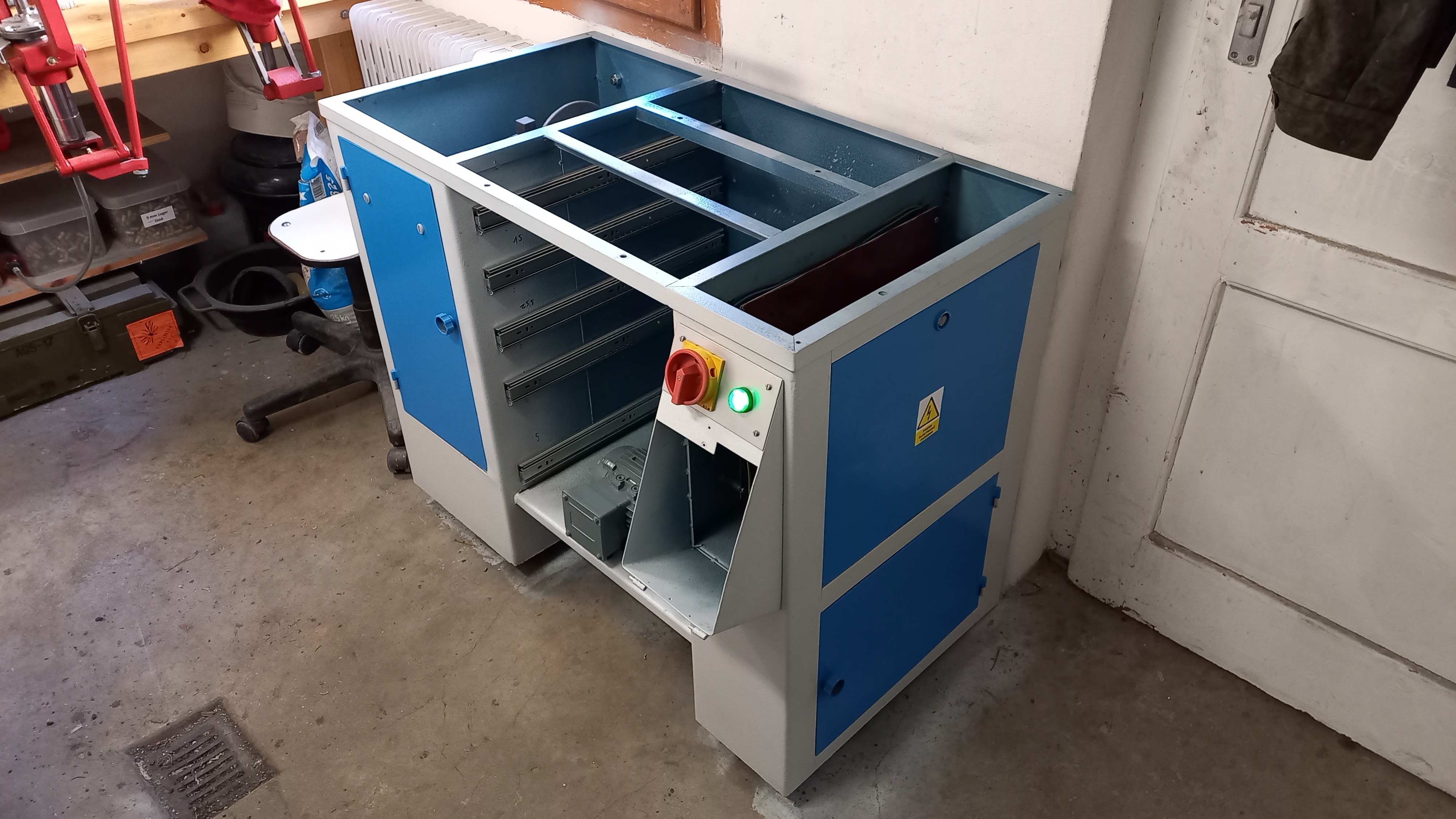

Aris
Příspěvky: 857
22. 12. 2021, 11:51
Bytelný stolek z kovošrotu, váha cca 140 kg, býval na tom nějaký lis a je tam prostor pro elektro rozvaděč. Už se z něj pomalu rýsuje pěkný stolek pod vrtačku. Ovladaci prvky a frekvenční měnič už jsou na místě. Uprostřed bude 5 zásuvek na nářadí a nástroje. Budu je ohýbat a svařovat příští týden.
Před
Po

Modros píše: ↑22. 12. 2021, 11:46 Byl sem línej nandavat sondu a připojovat kabel
Dobrej nápad :-)

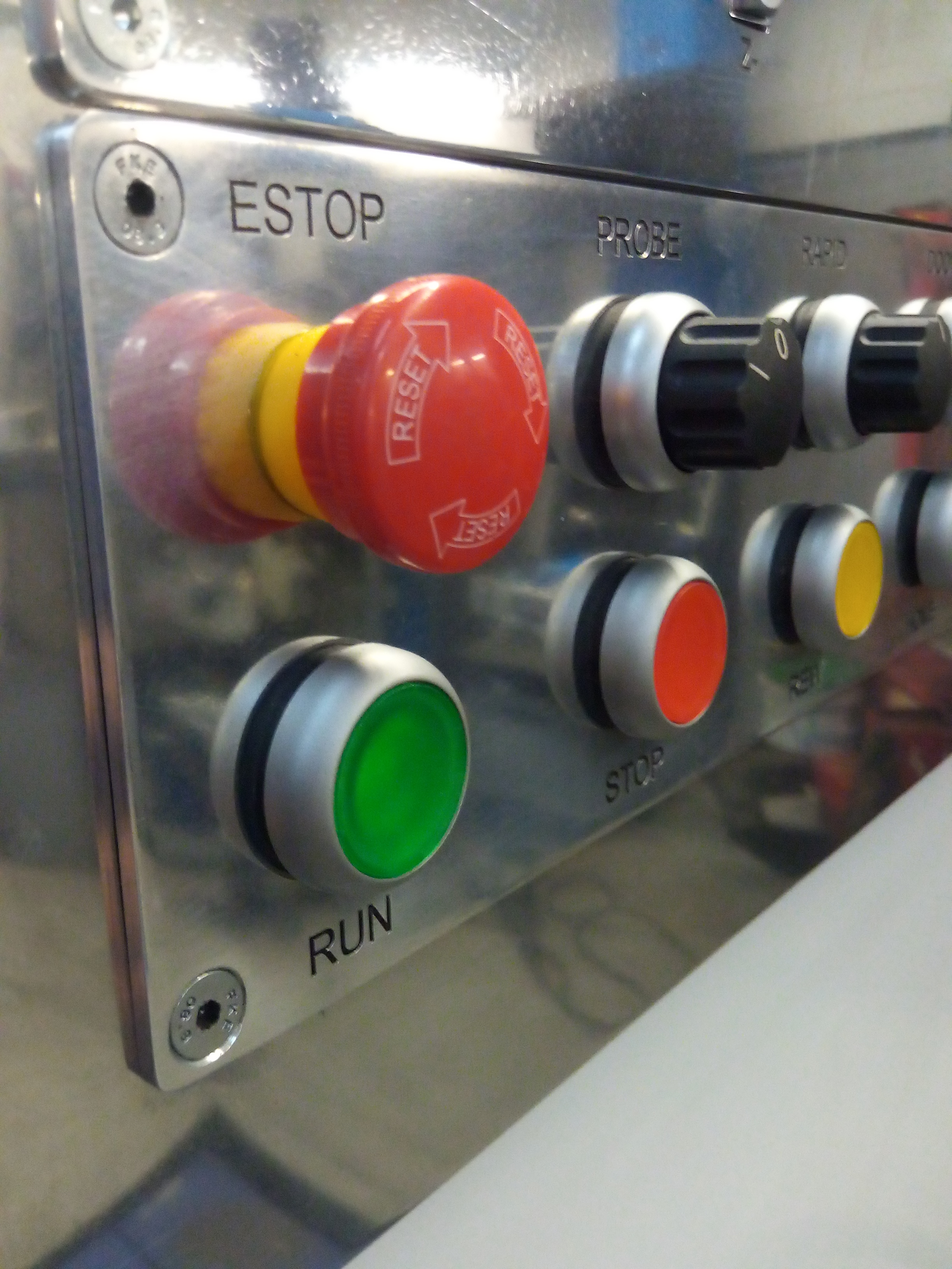

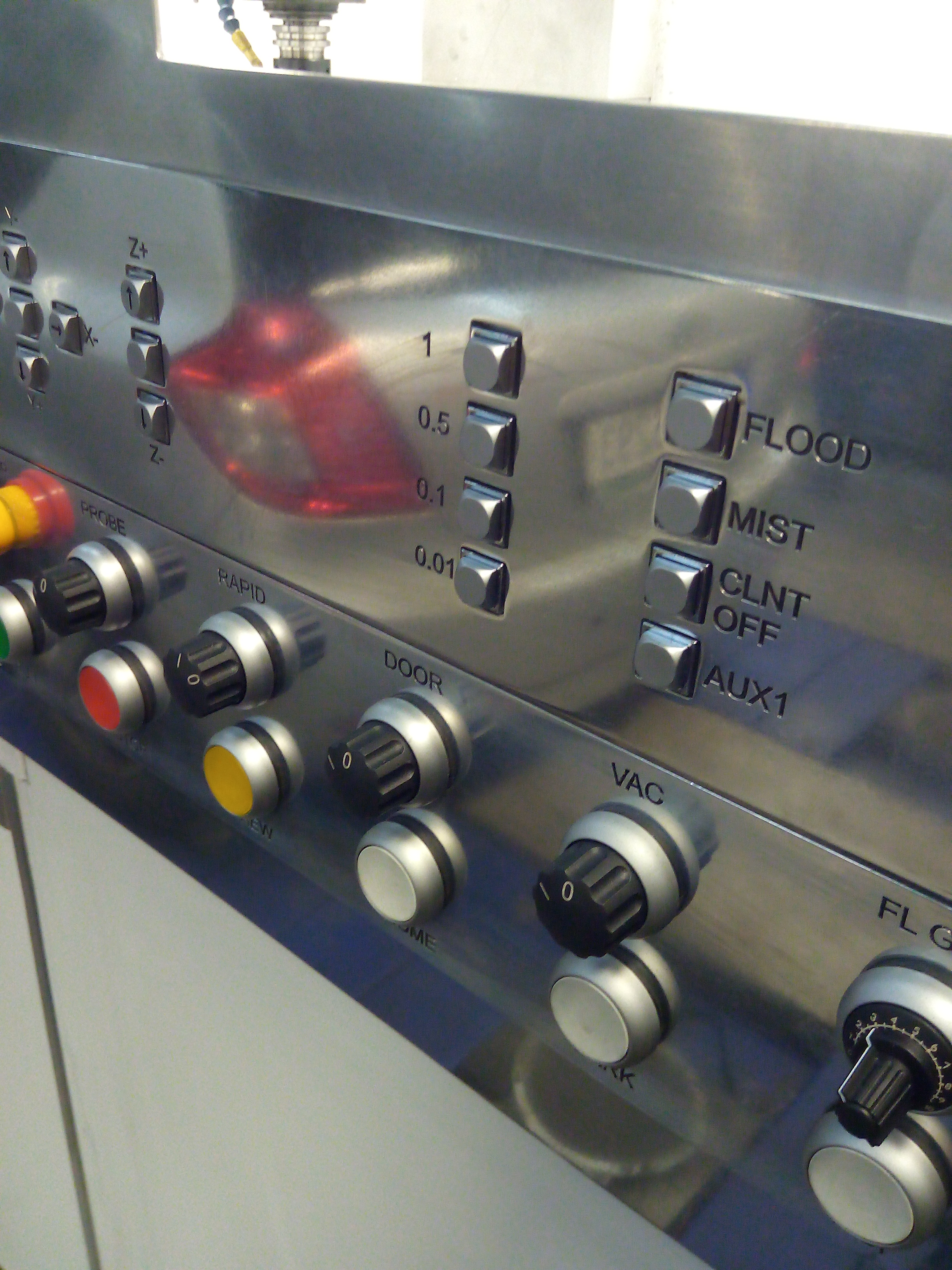

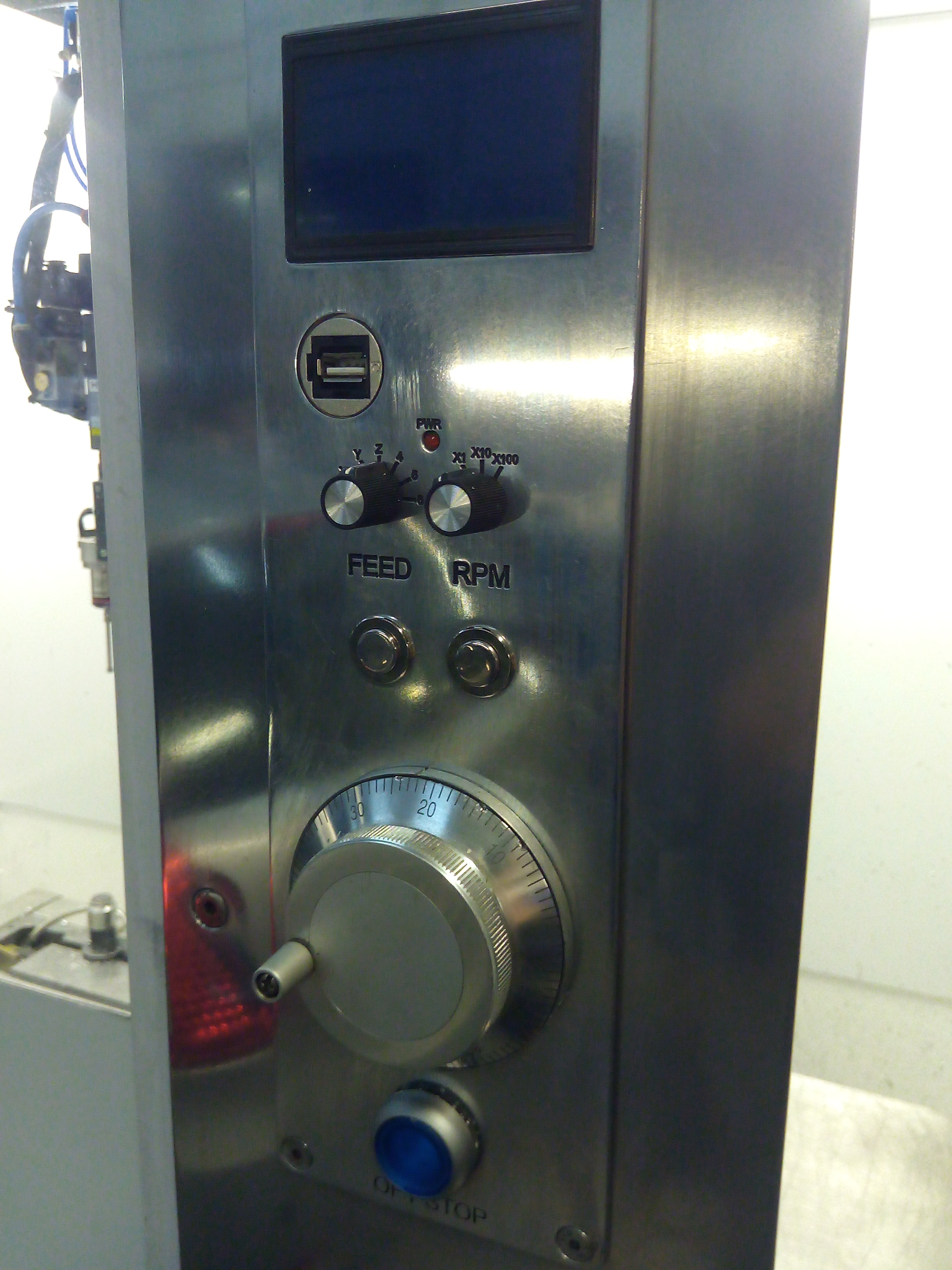

Modros
Příspěvky: 2125
22. 12. 2021, 12:04
Výroba panelu
Dvakrat předepnuty vozík, 20 pneumatický válec, držák sondy
Miluju krabičky z Dačic

Příspěvky: 7624
22. 12. 2021, 12:10
dobrý
Dawe
Příspěvky: 3120
22. 12. 2021, 1:02
Mam to podobne. Taky Marposs T25, ale na dvojici mensich linearu MGN9.
Modros
Příspěvky: 2125
22. 12. 2021, 1:09
Dawe píše: ↑22. 12. 2021, 1:02
tu dvacku lineár sem měl v šuplíku, válec taky..akorát sem udělal držák sondy, když spustim sondu nahraje se gcode pro změnu nástroj...až dodělám ATC tak se vloží do vřetene prázdnej nástroj a pak teprve vyjede sonda
už mě dvakrát vyklouzla sonda z ruky...jednou sem urazil dotek a podruhé ohnul.....a při atc zapojovat kabel se mě nechce
