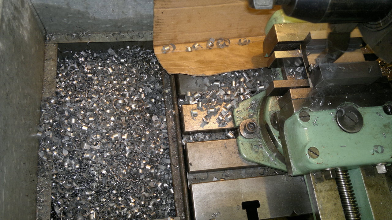

Moje první broušení suportovkou na smku, no snad jsem zakryl všechno... hned ale vyluxuju :D
co to tam šmrdláš za podivnej nástroj ?.... vpravo je to nezakrytý a už je tam rejha :)
Jo je... Musím zkontrolovat co ji udělalo, sakra :cry:

No tak hlavně opatrně v tý vrtačce.
On je tam stejně ten čepík reálně k prdu. Mezi obvodovými břity je logicky vždycky menší vůle než na čepu a když se ten záhlubník rozhodne kopnout do strany, tak to ten čepík nezachrání. Při týhle operaci je hodně dobrej nápad zpevňovat posuvy (i když je to opruz). Vyhnout se tomu bez rizika dá pouze u posuvových šroubů ve velmi dobrém stavu. A to je právě ten komfort práce na opravený mašině místo vyhrklaný ludry.

Jasně, zahlubuju pertinax a hloubku 4 milimetry, bohužel na 70 kusech a třech rozměrech a to se mi nechce na frézku tahat, posledně jsem dělal deset kousků a to jsem samo dělal na frézce, svěrák s dorazem a jedu ne záhlubníkem ale frézou. Ale díky, dám pozor abych do nového roku měl všechny prstíky a obě očka :D

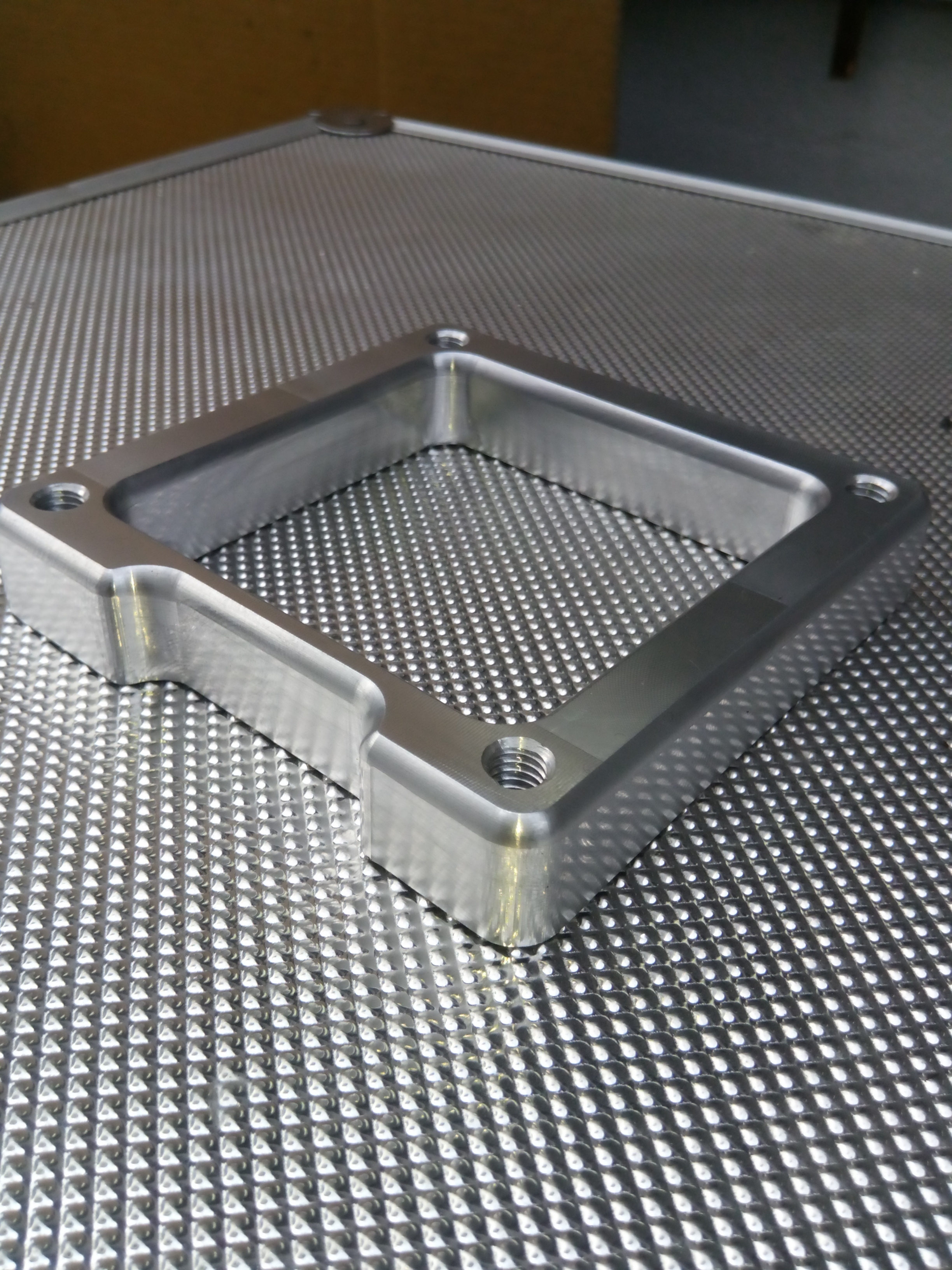

Kromě boků a rozvrtání to vyškrábal Strigon.
https://zbynaaa.rajce.idnes.cz/nastenka/1520430290
novic
Příspěvky: 1839
31. 12. 2021, 3:08
Veľmi pekný povrch. Aj výrobok.

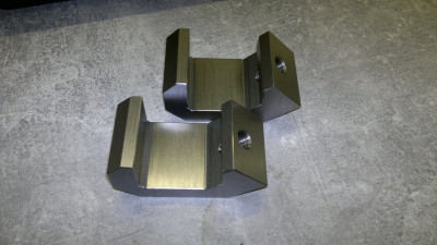

Výroba pro kamaráda čehosi na cosi....bylo to takové tajemné když sem se ptal na co to je...asi něco z NASA...jestě to pujde na elox

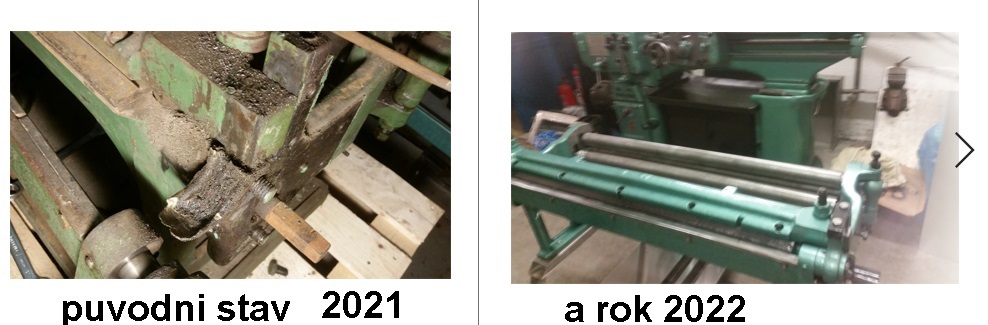

no kdyz uz.,..mi spadla plechovka s barvou na jeden vehement ,a naka oprava.. :D ..ohybacka a stačečka (?)..respektive jaky je spravny nazev .(stačečka,valce,valcovaci lavice,valcovačka zkruzovačka,zakružovačka.......atd..2v1 :)
s whitworthovim zavitem na šroubech..

Neboj nejsem cvok, co to šlo jsem v ruce obrousil na pásovce a na smku dojel jen poslední cca desetinu, abych neměl šišoid. Já bych si ho koupil, ale dorazil by až příští týden, a nutně jsem potřeboval přes silvestra a víkend makat a zahloubení musí být před další operací, bohužel.
jasně že jsem se proklínal, že jsem si debil nekoupil celou sadu, v sadě pro závitovou díru mají přesně co jsem potřeboval. Já měl jen sadu pro průchozí díru... No už to mám v košíku na příště, ale to mi zase bude určitě chybět něco jinýho :mrgreen:
