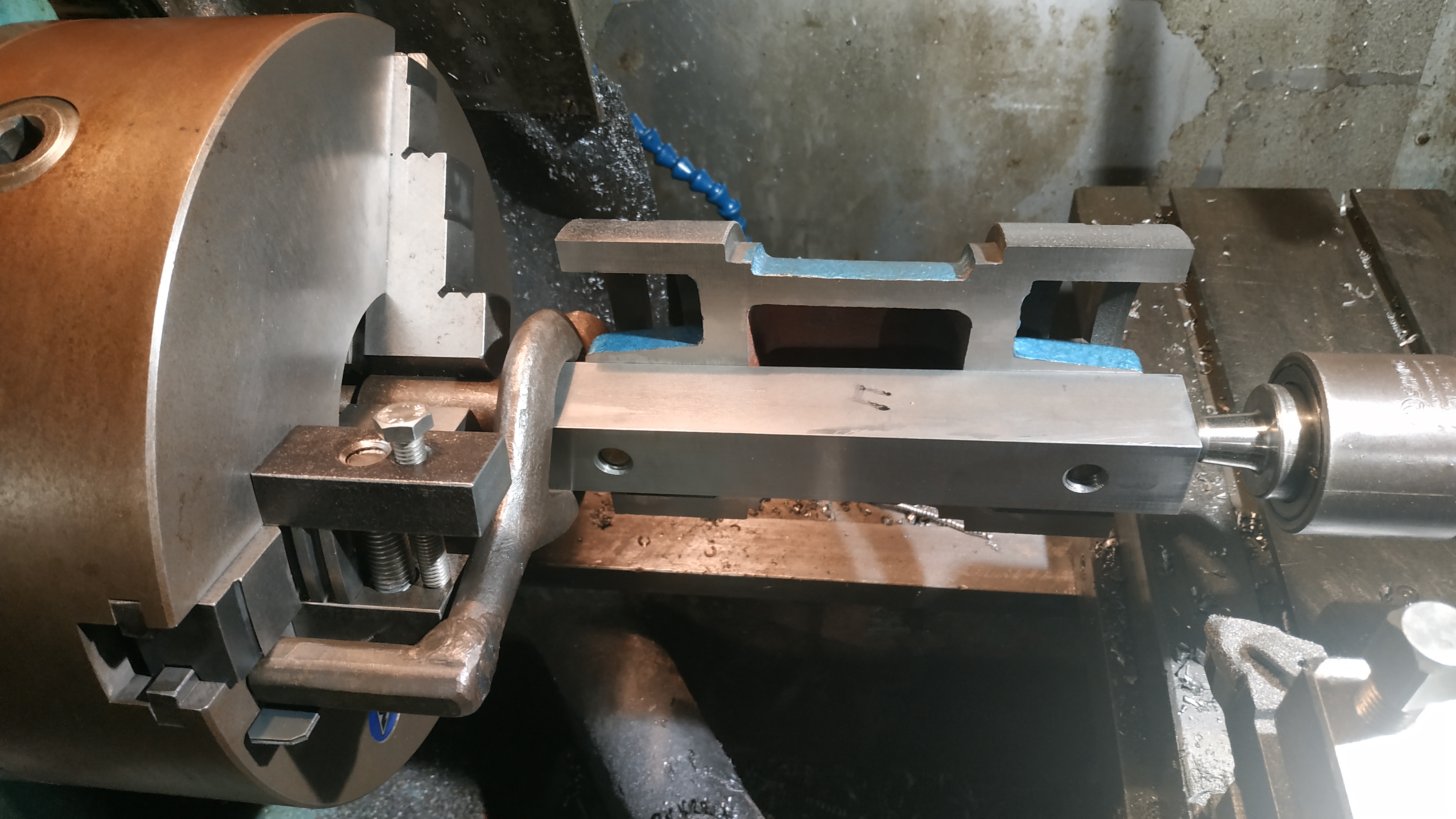

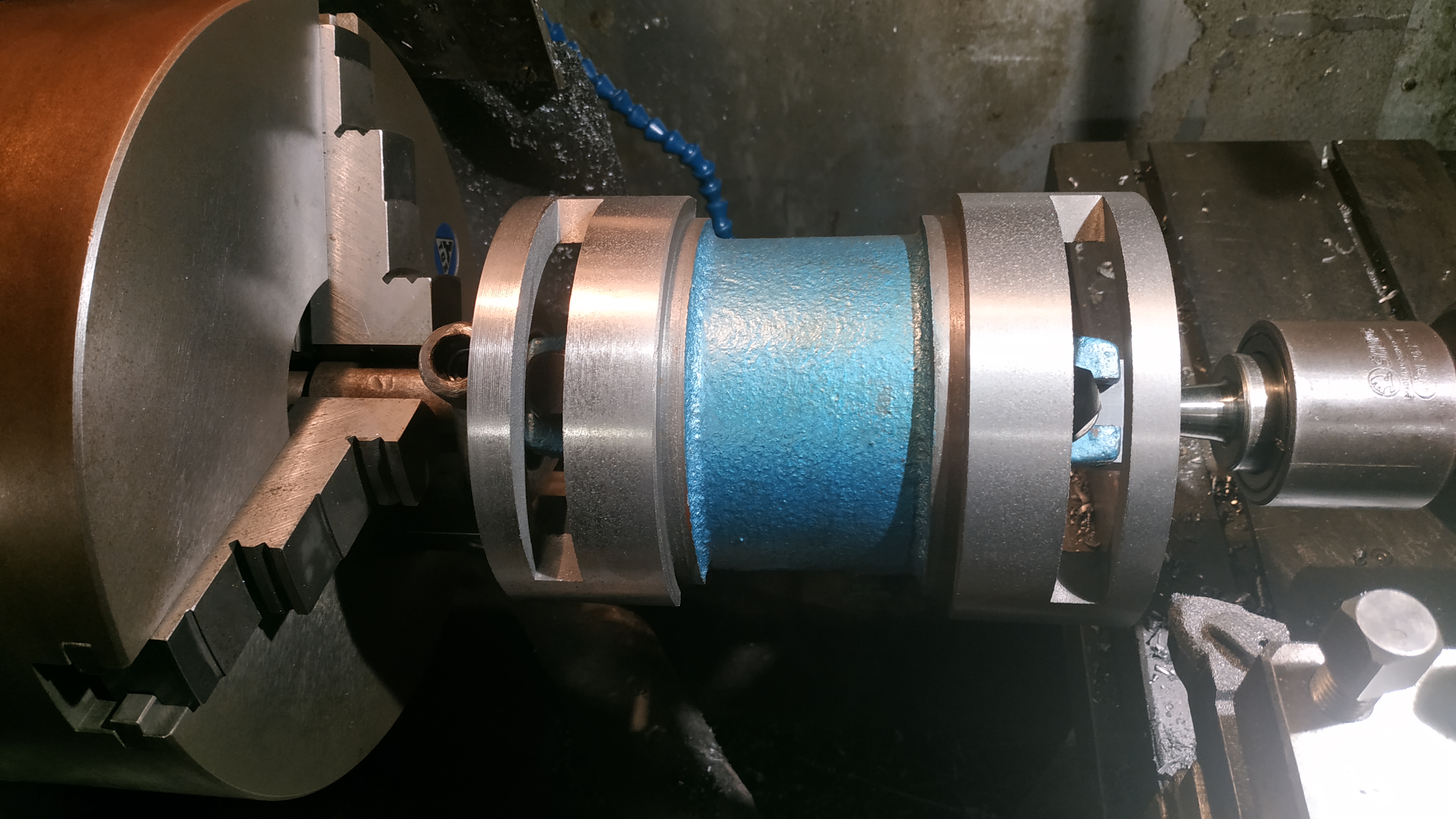

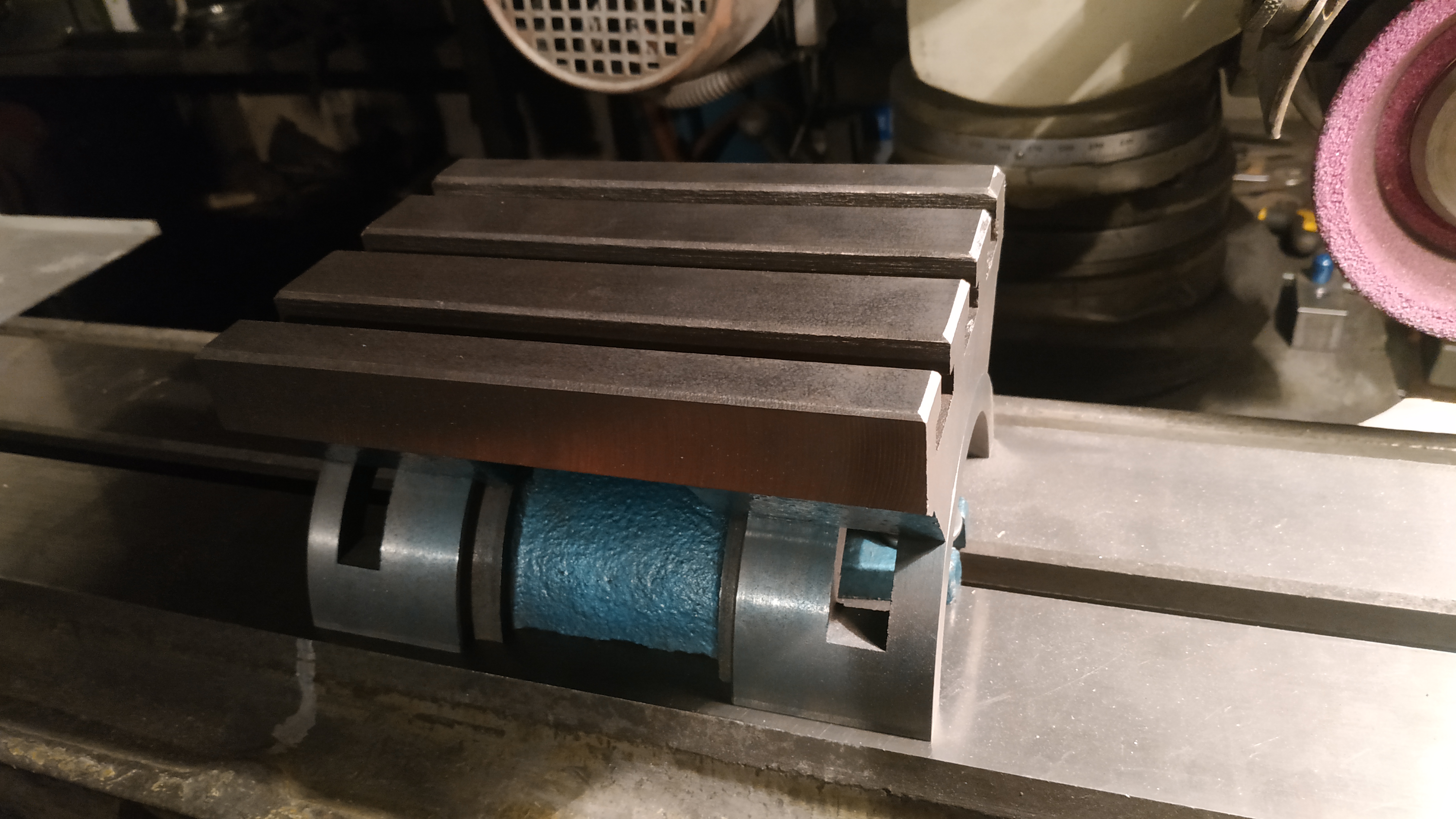

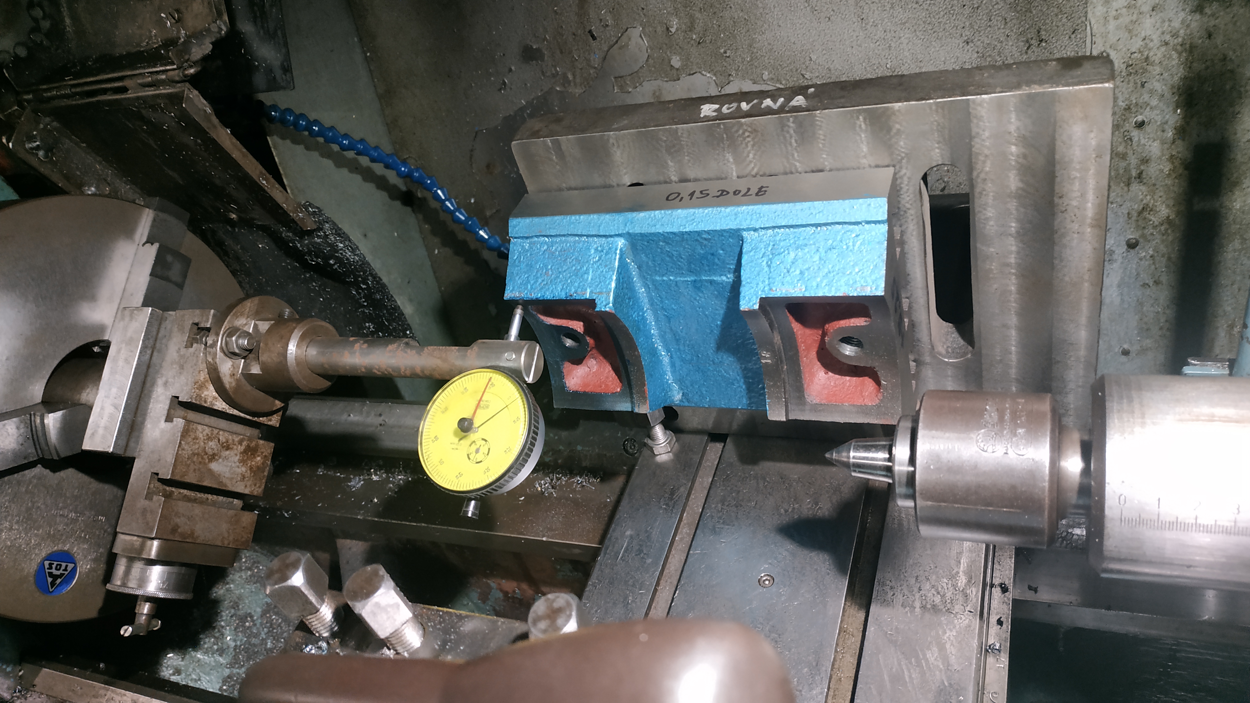

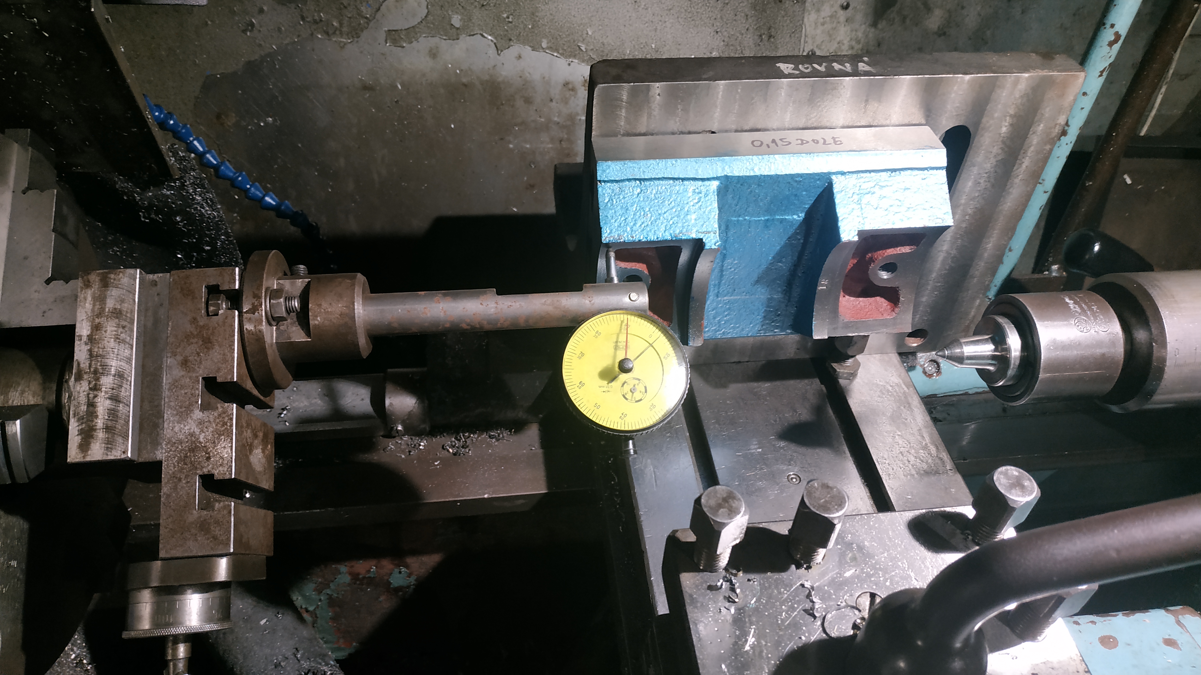

Úprava naklápacieho stolíka. Pri naklopení na 35° sa geometria zmenila o 0.45mm. Po rozobratí a premeraní všetky plochy v prdeli. Výsledok po úprave 0.01😁

No tak to byla ale drbacka, výborná prace😀

Cena práce 2x cena stolíka, ale škoda ho bolo odpísať. Ak je záujem mam aj krátke videa.

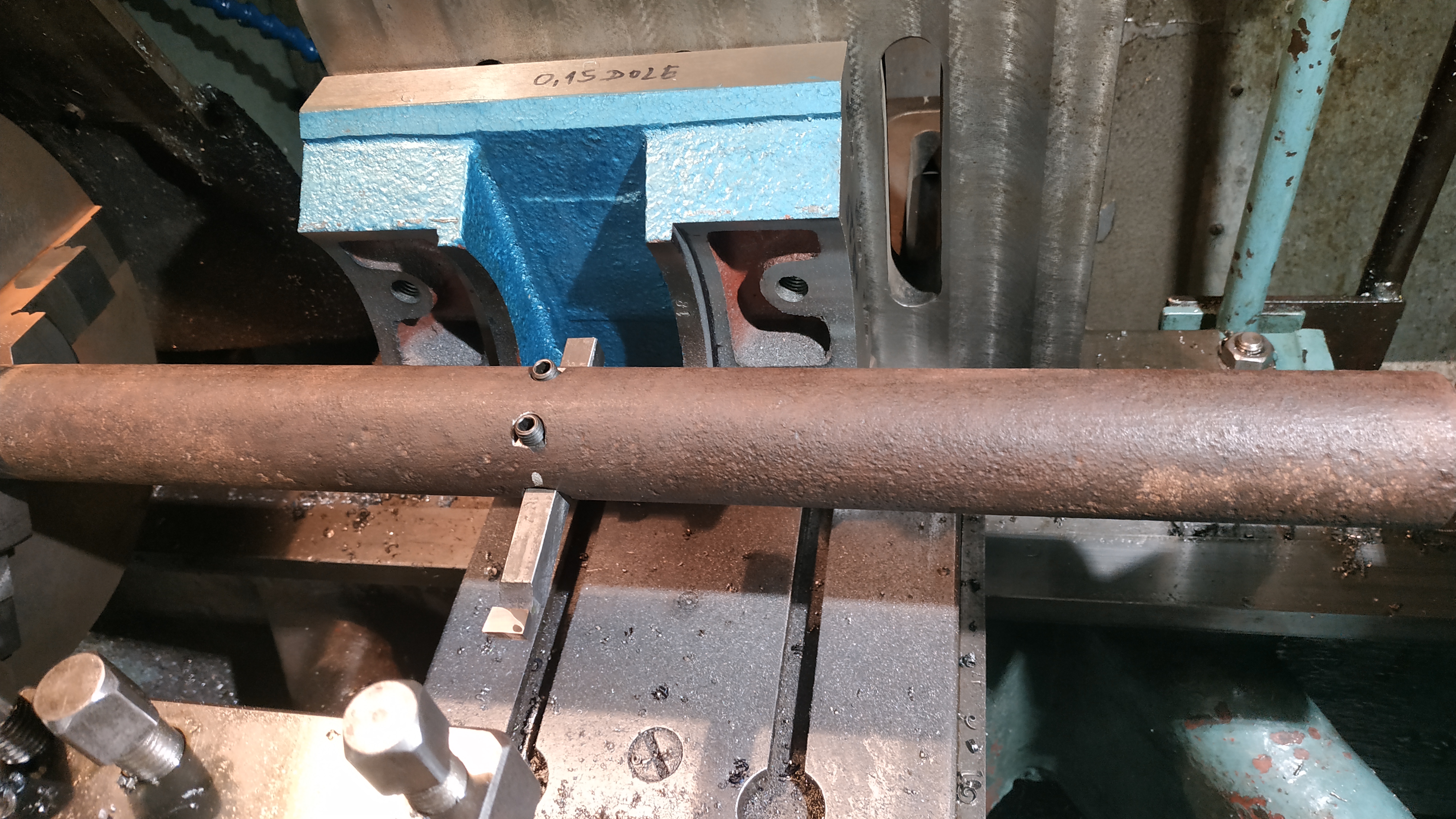

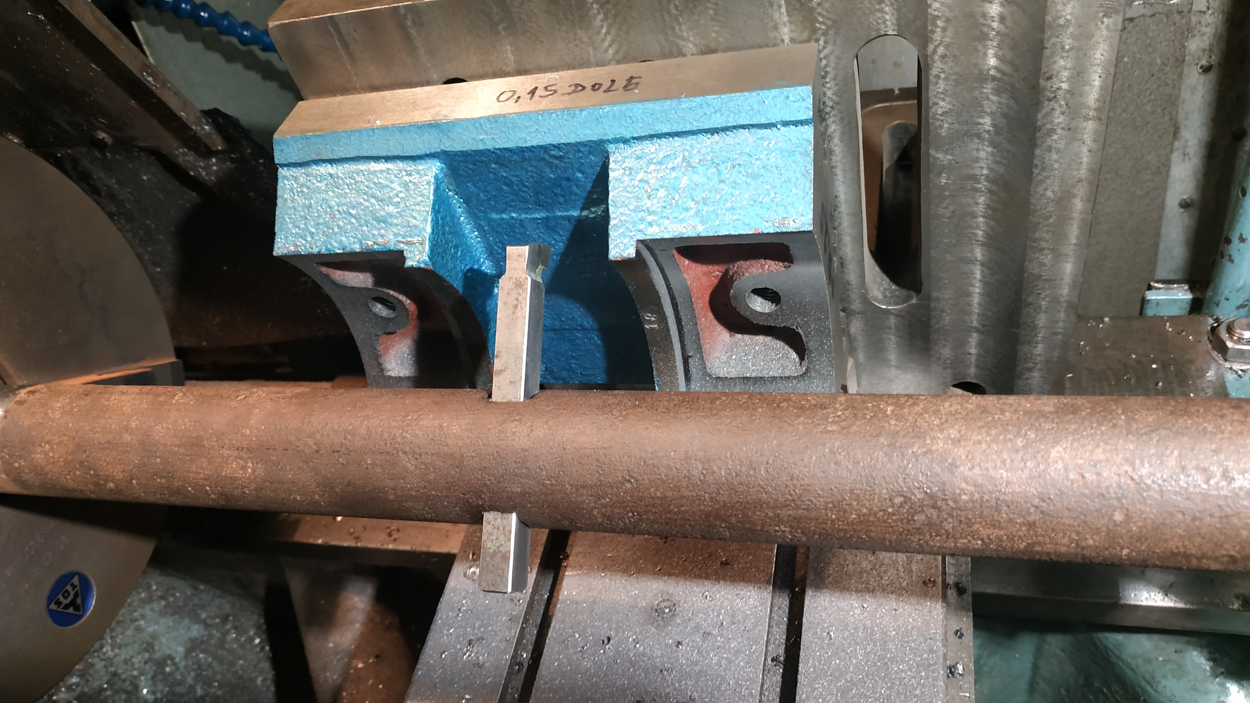

Až u poslední fotky mi docvaklo, co jsi vlastně obráběl a k čemu je ta rezatá kláda :D
Jak se vlastně při soustružení jmenuje? Taky vyvrtávací tyč?

Asi hej, ale nech sa vyjadria odborníci ja som samouk😀

Na soustruhu se slangově "točí", tak tomu můžeš řikat třeba protáčecí tyč, jestli se ti vyvrtávací nelíbí :)
Pěkný dílo.

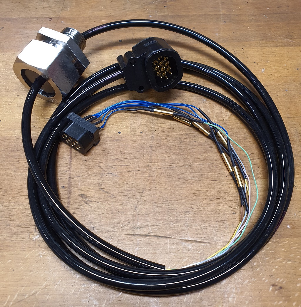

To já dneska udělal jenom jeden prodlužovací kabel s průchodkou :-)

Moc pěkná práce , to nebude standartní průchodka . co to je na tom kabelu za spojky ?

To jsou jen volné piny z konektoru, ta sestava se nedá namontovat vcelku, bude se muset rozpojit a takhle to jde protáhnout tou průchodkou. Průchodka sama je do 30 barů, proto je tak humpolácká :-)
