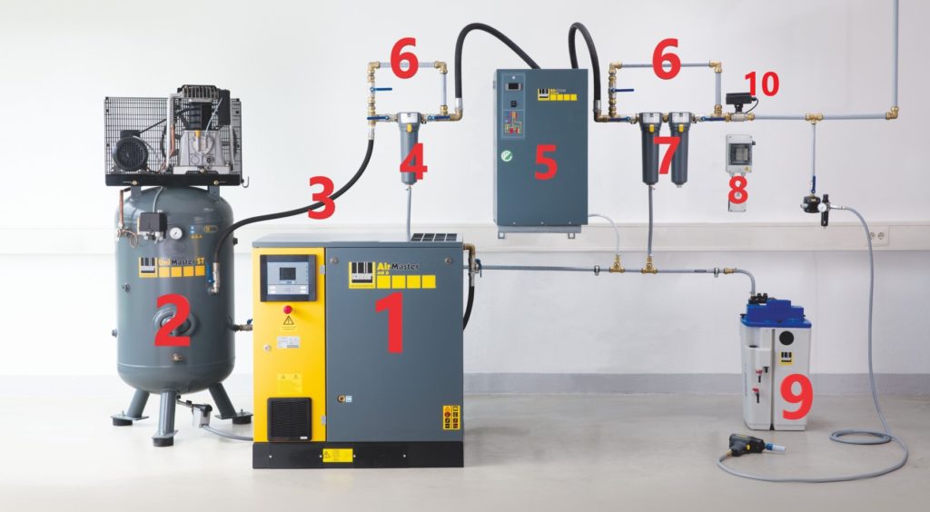

Sancho Panza píše: 19. 10. 2023, 5:20
Cjuz píše: 18. 10. 2023, 7:51 Tlakové nádoby se většinou provozují jako mokré, samozřejmě na to jsou konstruovány.
Ono to pak šetří výkon vymrazovačky.
Hm, tak to mi připadá nějaký divný - protože jak Atlas, tak Alup (a řekl bych že i ti ostatní) mají rozhodně sušku za separátorem, tj. PŘED tlakovou nádobou.
Nemluvě o tom, že ta suška je tam (před tou nádobou) právě proto, aby se minimalizovalo riziko koroze vzdušníku a tím (těma korozníma produktama) se pak nesvinila pnematika v mašinách.
Odkalování na nádobě sice ty FF šroubáky mají, včetně toho našeho, podle papírů se to má sice kontrolovat, ovšem v TN není ani sebemenší stopa vody - pixla je po xx letech provozu naprosto jak nová.
Asi by si to zaslúžilo samostatné vlákno. teraz som doviezol kompresor so sušičkou a chystám sa na inštaláciu. preto som hľadal, ako to má byť správne zapojené. zatiaľ som našiel toto:
http://www.kompresory-liberec.com/sprav ... e-stanice/
podľa tohto obrázku má byť sušička až za vzduchojemom. ak má niekto iný návod na zapojenie, rád si ho pozriem.

Dneska jsem tu měl servis. Dělal mi i revizi nádoby.
Ptal jsem se i na možnost exploze TN. Vysvětlil mi, že jednak jsou tyhle nádoby z bauhoby z plechu jen o málo silnějšího nežli plechovka na pivo. Další problém je u bezolejových kompresorů. Ty nádobu nezamastí a zkondenzovaná voda má volné pole působnosti.
Tvrdil, že na tyhle nádoby revizi nevystaví ani na nové.
Sušičku mám za nádobou.

No ja mam starsieho Alupa , 750l/min a asi 400l nadoba, je to v kope aj s susickou a tiez tam ide najprv do nadoby a az potom do susky, respektive sa da susicka obist prehodenim ventilov co tam su, asi pre pripad poruchy... zo susky vypusta vodu automaticky ale zo zasobnika manualne tak raz za 1-2 mesiace...

vzdušník dokáže odstranit cca 40% z nasávané vody obsažené ve vzduchu. Výrobci dávají sušičku až za vzdušník, protože nemusí být tolik dimenzovaná. Pokud máte dostatečně výkonnou sušičku tak je lepší ji dát za kompresor a ve vzdušníku bude sucho.
Provozoval jsem schneider a tam se dokupovala sušička až po letech až to sežralo veškerou pneumatiku v technologii. Sušku jsem dal za kompresor a od té doby žádný problém a ve vzdušníku 0% kondenzátu. Pak se Kompresor nahradil jiným z důvodu nedostatku výkonu. Koupila se celá kompaktní jednotka od ALUP a tam byla suška za vzdušníkem. u vzdušníku jsem dodělával automatický odvod kondenzátu "Bekomat" pozor před něj musí přijít filtr stačí ten "úhlový se sítkem jak je na topení" a celé to bylo svedené do Övamatu = odlučovač oleje od vody v kondenzátu.

Samozřejmě nic není zadarmo výkonnější suška je dražší a protože musí odstranit více kondenzátu logicky to spotřebuje více energie.

kenybz píše: 26. 10. 2023, 6:23 vzdušník dokáže odstranit cca 40% z nasávané vody obsažené ve vzduchu. Výrobci dávají sušičku až za vzdušník, protože nemusí být tolik dimenzovaná. Pokud máte dostatečně výkonnou sušičku tak je lepší ji dát za kompresor a ve vzdušníku bude sucho.
U mě aktuálně běží taky Alup (VF, FF), před tím Atlas (opět FF). U obou je pixla poslední, tj. za suškou.
Automatiky na kondenzát mají oba, u Atlasu je jenom jedno místo odlučování (z sušky), u Alupu jsou dvě - suška elektronicky (časovač), a za chladičem (tj. před suškou) - tam je plovákový automat - takže celý FF agregát má pak dvě hadice do OSC (to má dva vstupy, takže je na to připravený).
V praxi ale teče pouze suška, za mezichladičem je nic.

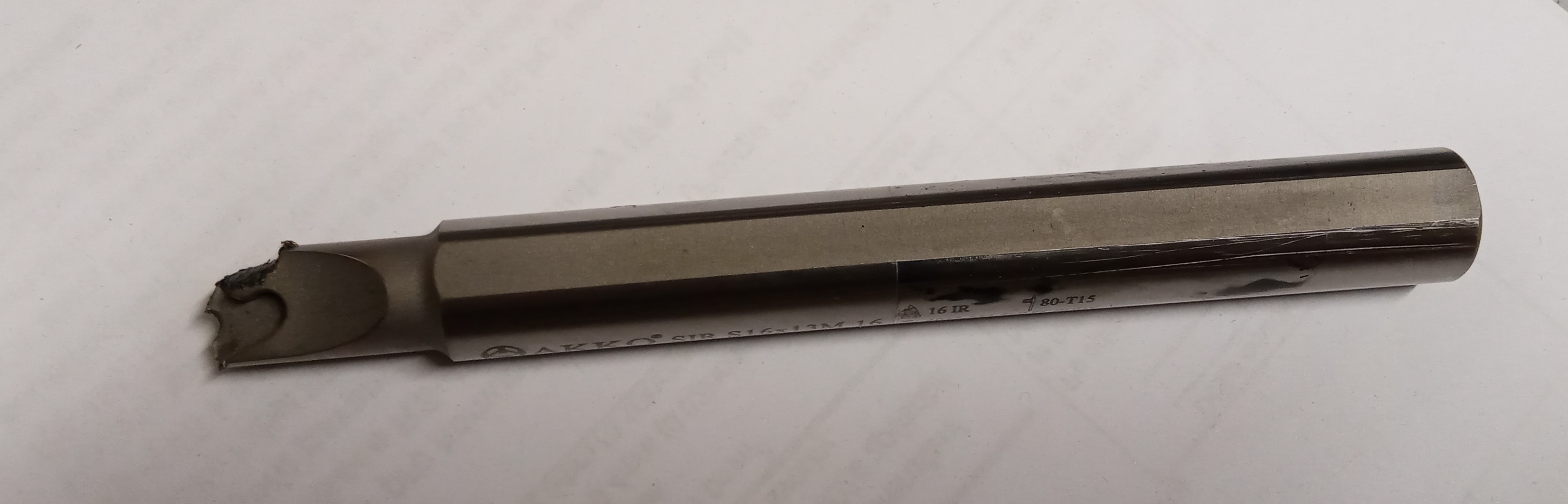

To bylo AKKO z kovonastroju? Jak se to prihodilo?
trnkav
Příspěvky: 1047
27. 10. 2023, 4:36
AKKO přímo od habilis-shop.eu.
Školácká chyba se špatným vnitřním průměrem za 1300 Kč. Někomu stačí když mu to řeknou. Já si to musel vyzkoušet osobně. 😠
