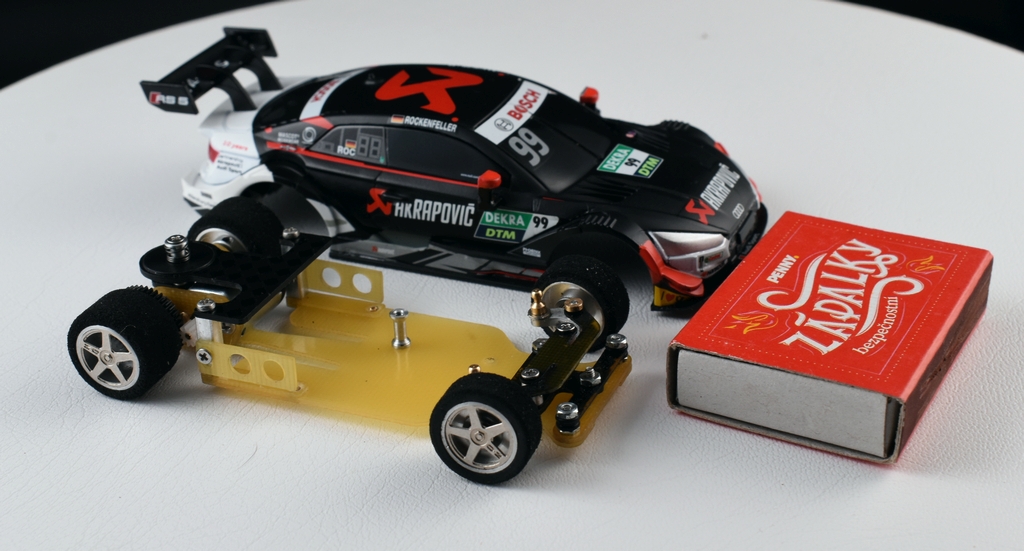

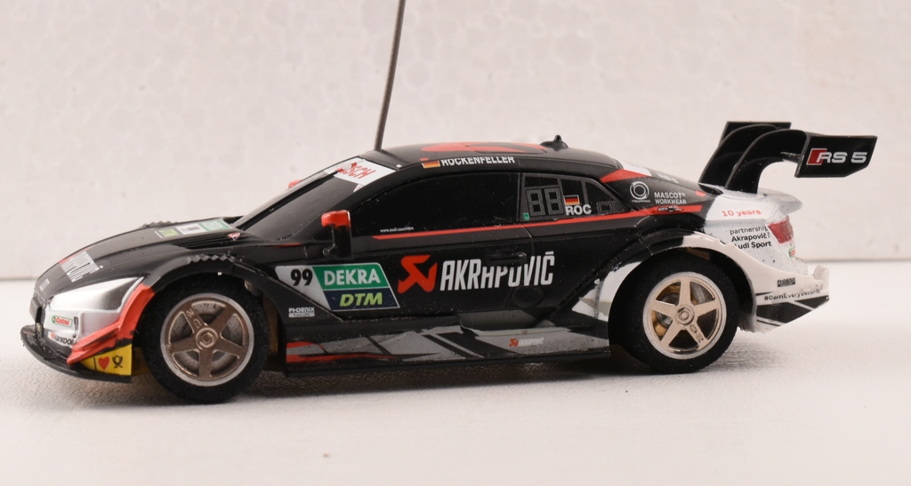

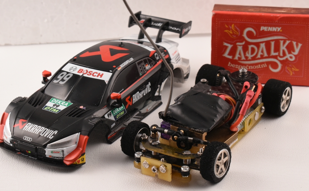

Bastlení a vývoj posledních cca tří týdnů jsem tento víkend úspěšně završil ... a k té sirce jsem si pořídil i krabičku!!! :lol:
Ukázka jak se daná "motorová myš pohybuje je zde: https://youtu.be/RYPhsWnmCv4

Tak to je mazec. Nádhera

Moc pěkný, zeptám se z čeho jsou ty pneumatiky?

ovi-ivo píše: 31. 1. 2022, 7:42 Moc pěkný, zeptám se z čeho jsou ty pneumatiky?
Mechová guma. Je to dost alchymie vybrat provedení aby fungovalo. V tuzemsku se vesměs nedá vhodná guma koupit.

Parada - ja puvodne myslel. ze to bude ten modni drifting ci jak se to jmenuje (proste to v obloucich klouze ze strany na stranu).
Ale tohle poctive drzi stopu - ja bych to vyhodil v prvnim oblouku ven ...
Obdivuji ... zvlast v meritku te krabicky. Jaka tam je baterka/aku, prijimac a servo?
Pokud predpokladam, ze to je zabalene v te cerne pasce kvuli pevnosti a ne kvuli utajeni :lol: .

lapa píše: 1. 2. 2022, 7:35 Parada - ja puvodne myslel. ze to bude ten modni drifting ci jak se to jmenuje (proste to v obloucich klouze ze strany na stranu).
Díky za pochvalu .... jo já taky preferuju opravdu jezdící auto a ne to klouzání. Udělat klouzající auto je sranda, zkonstruovat funkční podvozek co dělá přesně to co já chci už je úplně jinej level obzvlášť v těhlech rozměrech. Servo v tom je nejmenší dostupný s kovovejma převodama (bluebird). Motorek nějakej noname z alíka co točí asi tak 30000 na 4V, baterka je jednočlánek lipol 200mAh 20-30C (20x30x6mm) Regulátor motoru (PWM) mám z vlastní produkce je plně programovatelnej vyloženě autíčkářskej na cca 5-8A, rozměry 13x19x6mm. Přijímač jsem použil nějakej asijskej co se před lety prodával za pár dolarů, ale kvůli velikosti šel z krabičky a odstranil jsem z něj i konektory. Servo a regulátor jsou do přijímače pájený napevno. Dneska mi už ale přišly přijímače co do toho budu dávat jako finální řešení ... rozměr 11x11mm. Rc výbava je defacto dnes běžně dostupná i za snesitelnou cenu.
Jo a na jedno nabití to jezdí asi tak 15-20 minut. :)

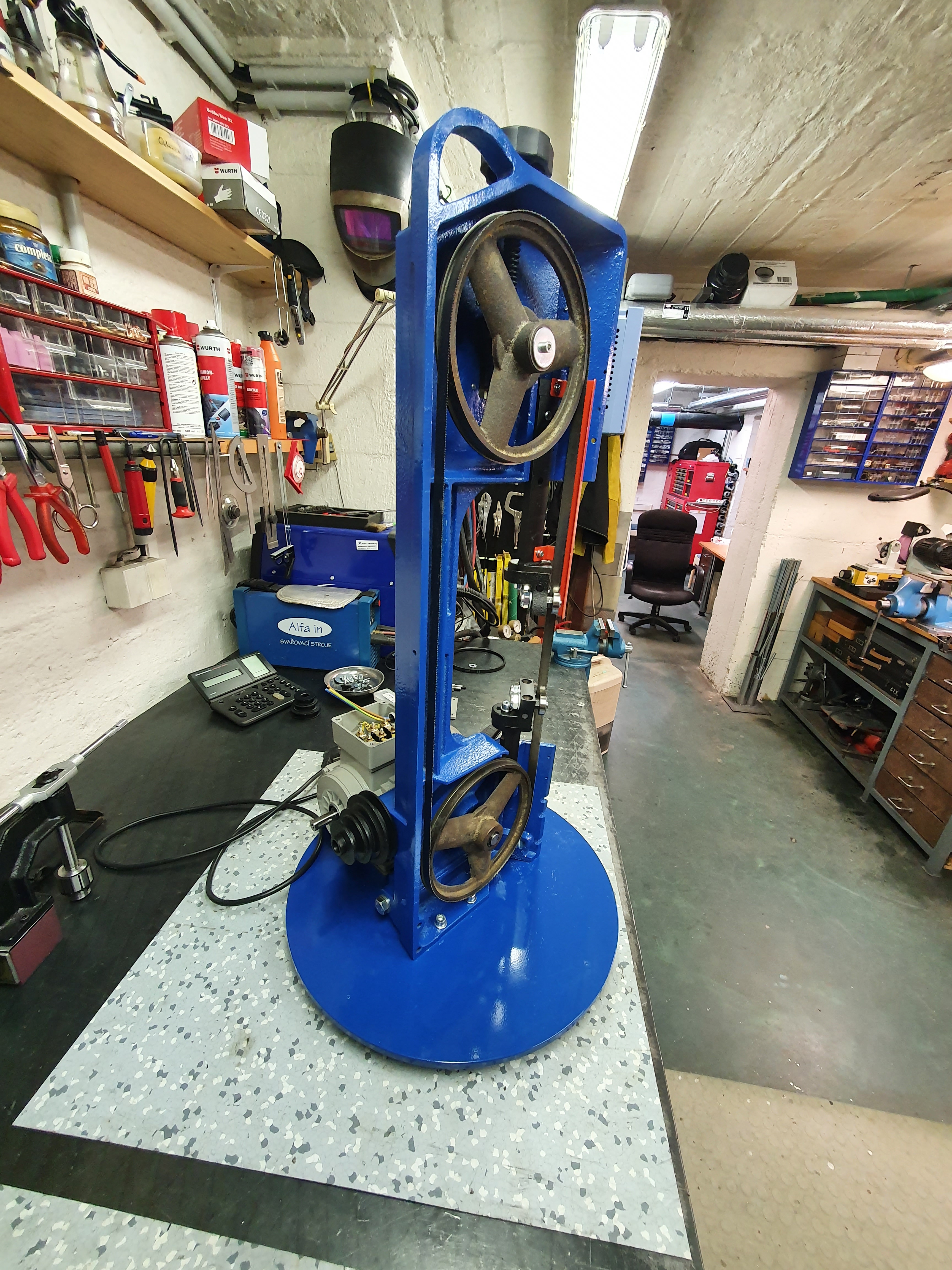

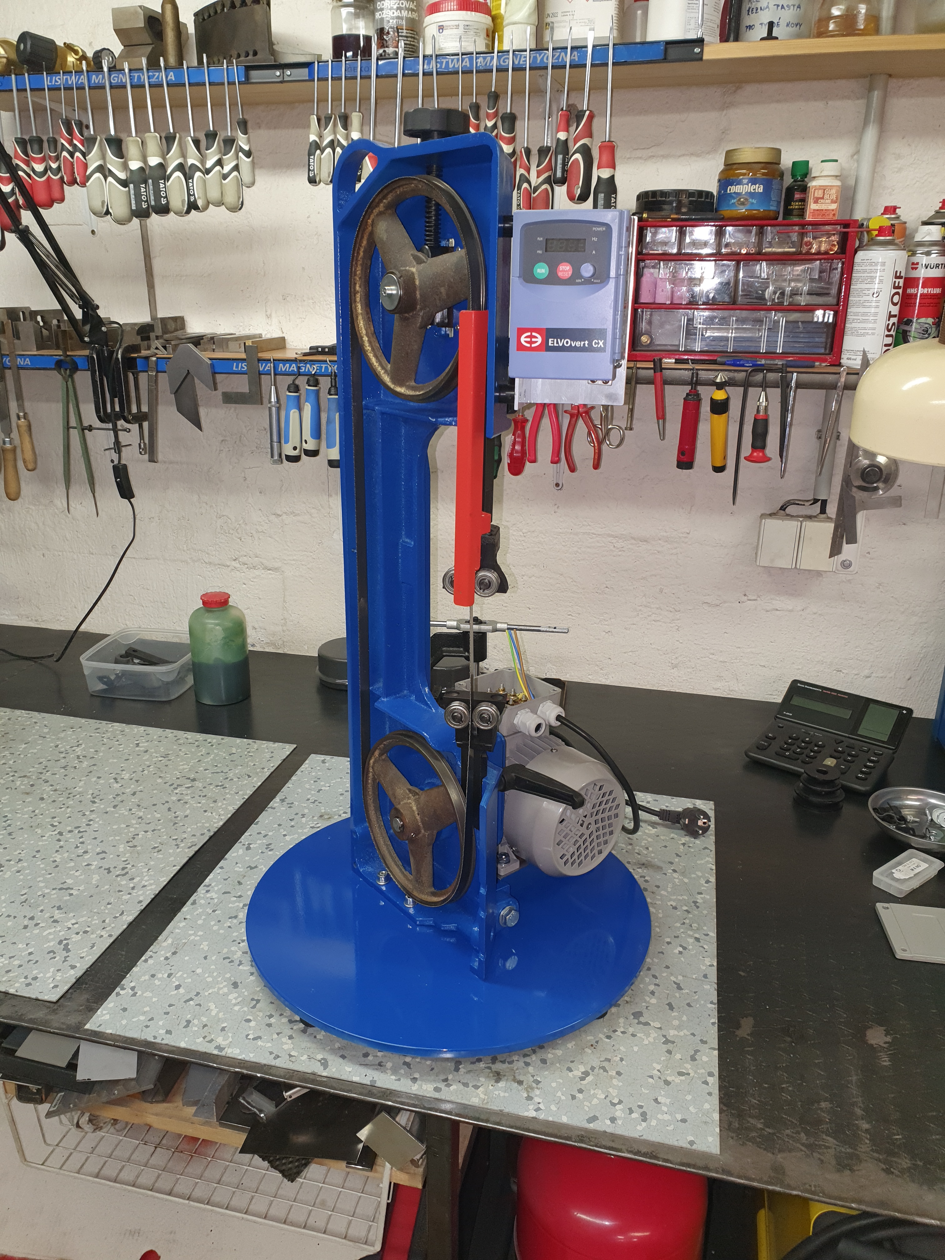

Ahoj kamarádi
tak jsem to teda nezahodil... Trošku jsem pokročil, je to postavené ze zbytků, co dala dílna, motor zatím půjčený, bohužel mi ho Aris vezl a já nemohl :cry:
Zatím jsem nechal na seřízení ložiska, dolní tvrdokovová vodítka v dalším kroku

Radek335 píše: 5. 2. 2022, 9:52 Ta barva tomu dává šmrnc, líbí se mi to :)
Můžu se zeptat, co to máš na stole za ty podložky?
Díky.
Ahoj to jsou zbytky antistatickeho lina do serveroven. Lepi se to z tehle ctvercu

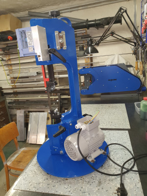

Příspěvky: 3377
6. 2. 2022, 10:22

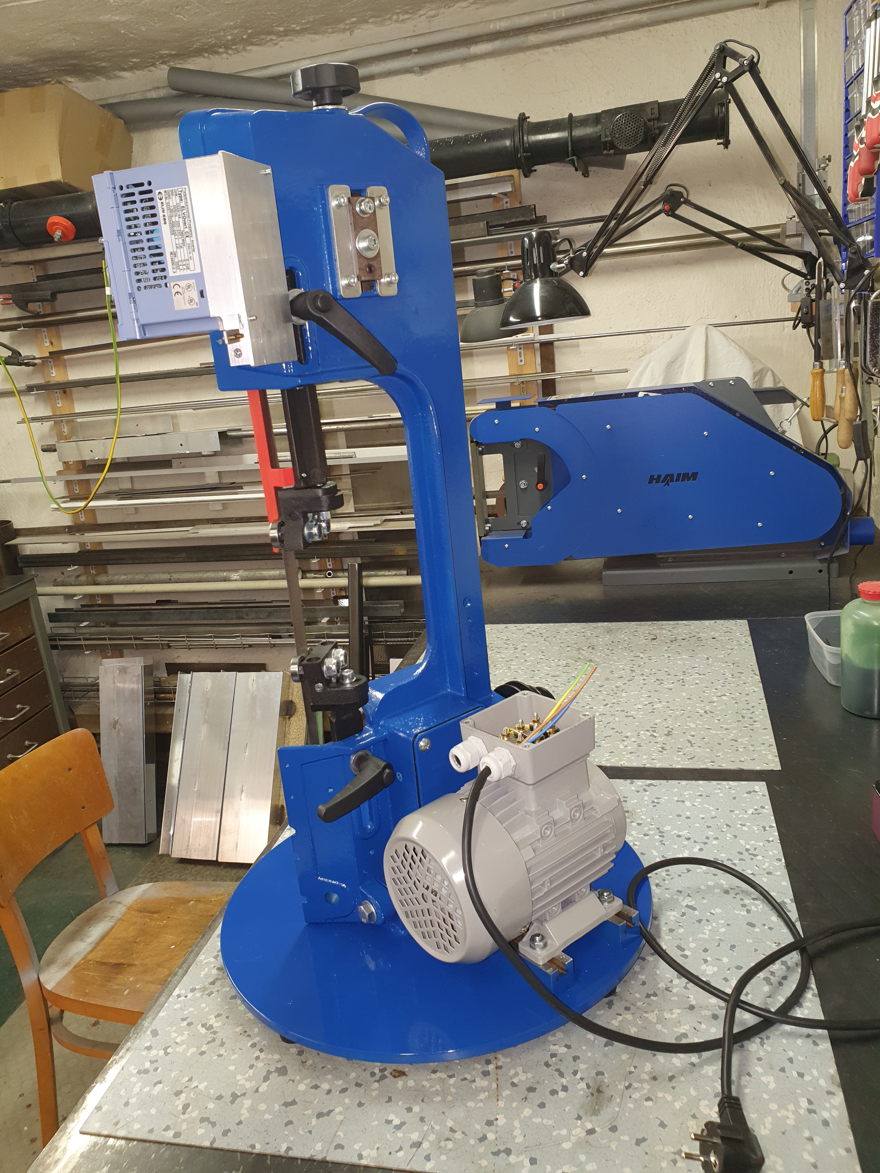

ten měnič nebude šťastný z toho umístnění. Asi máš v plánu minimálně nějaké krytování. Ideálně zavřít do rozvaděče + větrák+ filtr na sací straně. Jednou tu pilku ofoukneš vzduchem a máš vystaráno. Ale pěkné to máš to se musí uzat

Dlho odkladaný projekt zrealizovaný.
