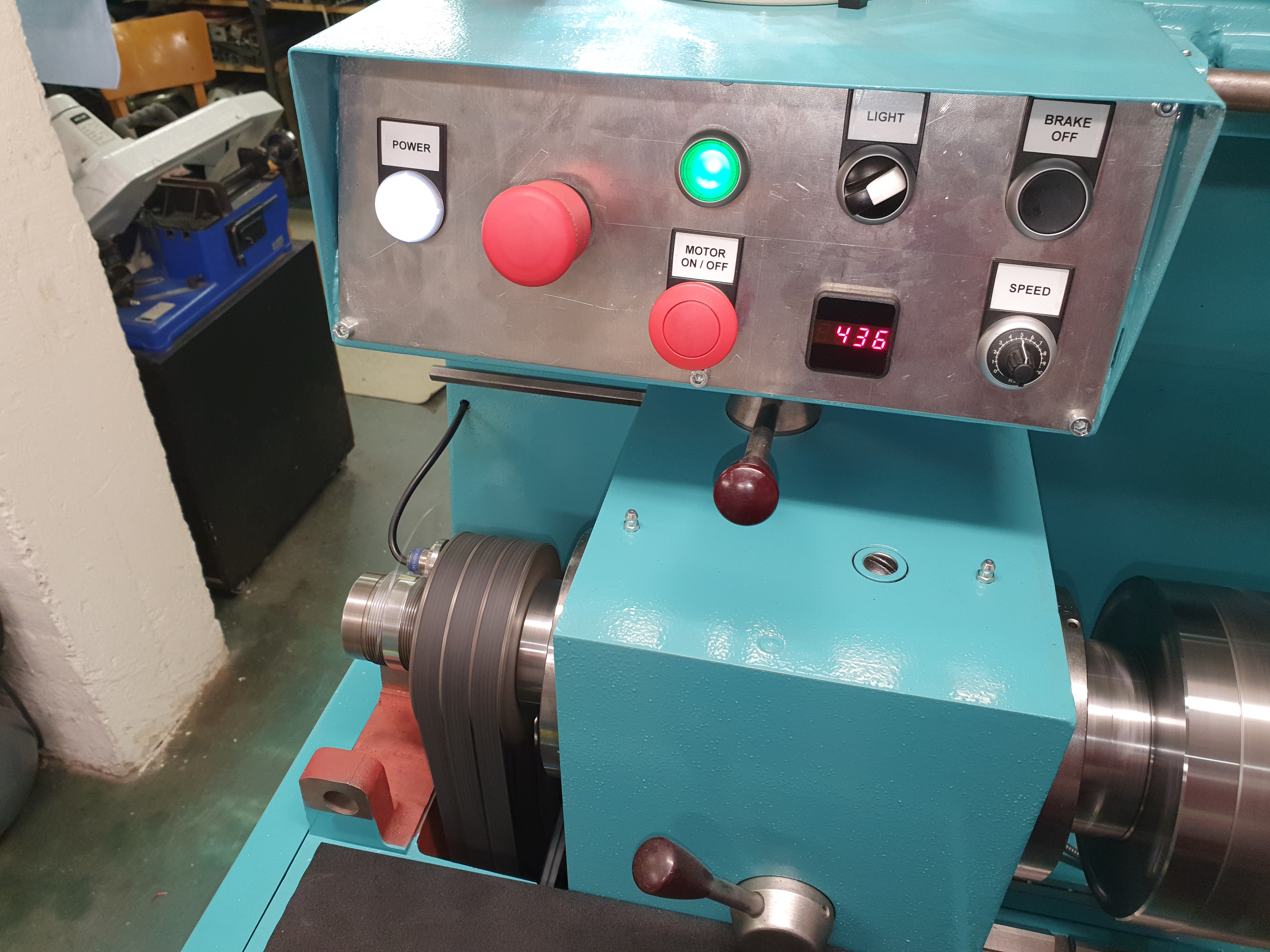

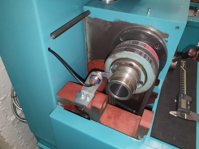

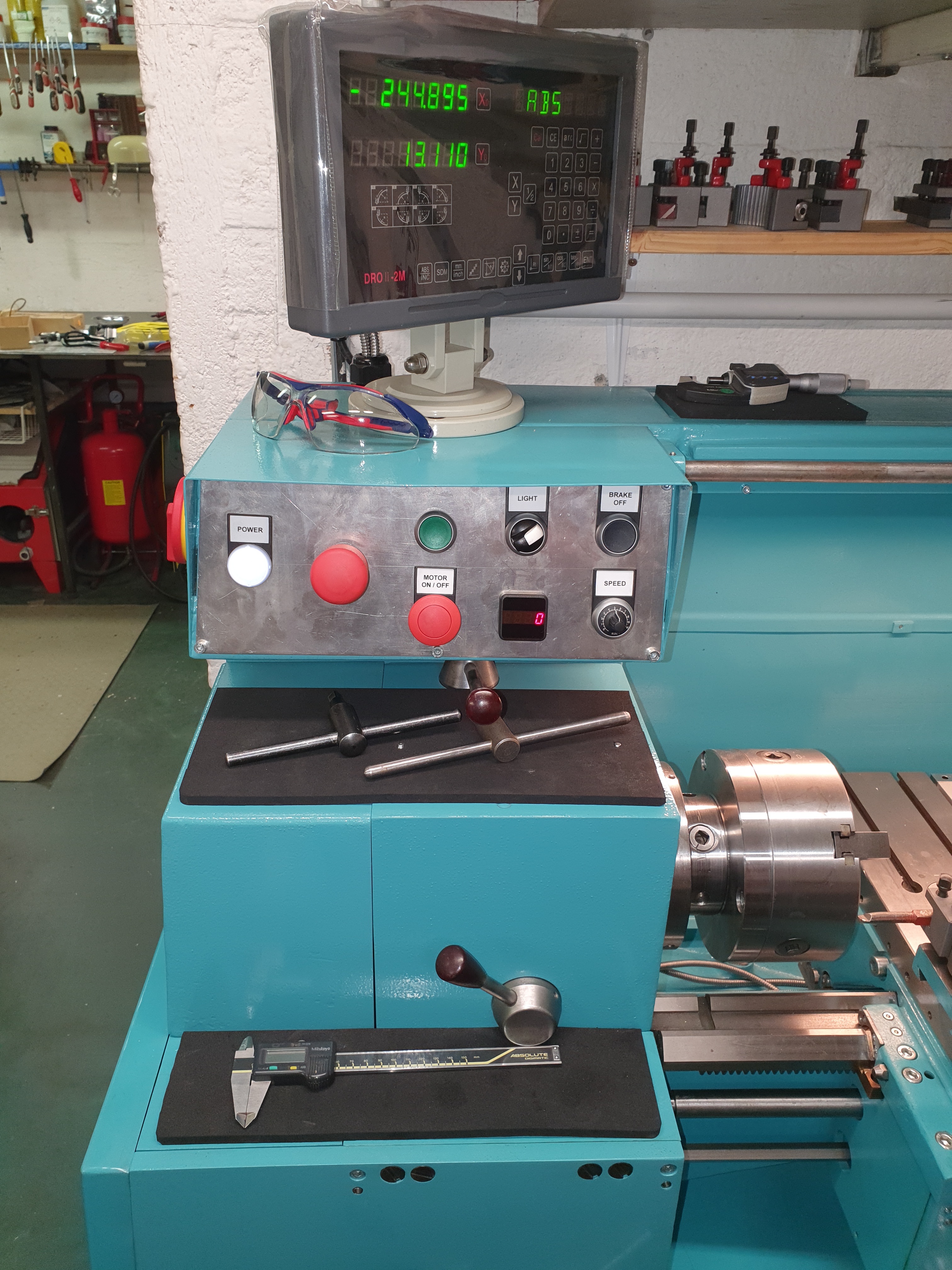

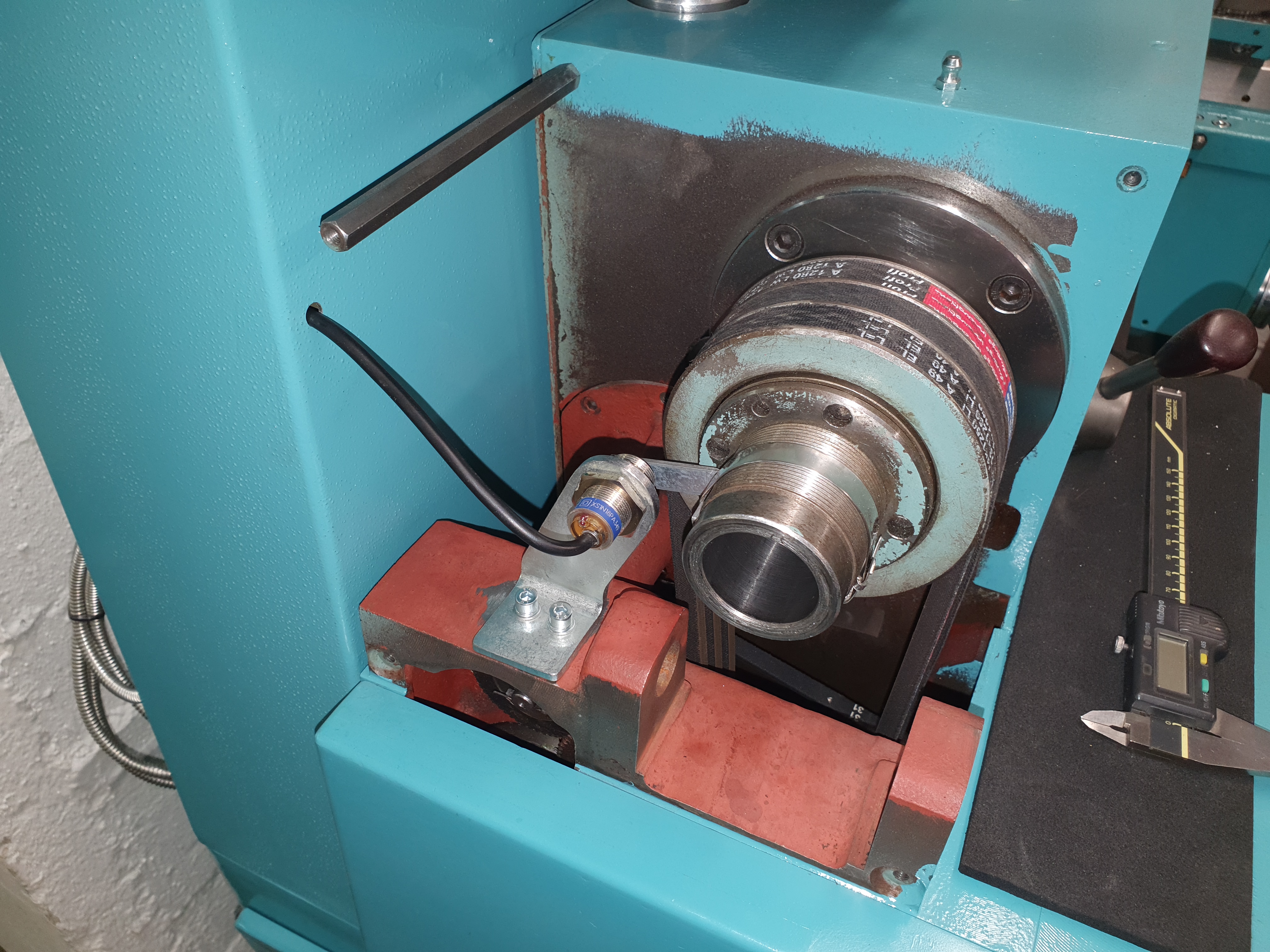

Pojďme se vrátit trochu ke strojařině, já dneska trošku vytunil SMko, konečně mám představu o skutečných otáčkách vřetena, teda ne že by to bylo strašně důležité ale... Tabulka převodů nesedí, jelikož mám měnič, tohle dělá Eleco a je dobré podpořit českou firmu a cenovka cca 1500 s daní mi nevadí. Snímač jsem vyhrabal ve skříni, je to nějaký historický Telemechanique
Edit: no radost byla předčasná, kryt řemenic nejde nasadit, kabel překáží :(
Musím ho protáhnout jinudy

Tak jsem trasu kabelu předělal a je to hotové

Ta univerzálka je teda dvouchlapová :lol: já si teda vystačil se 100 ,125 tam byla jenom dvakrát.
Příspěvky: 6548
26. 2. 2022, 9:51
fmodel píše: 26. 2. 2022, 9:33 Ta univerzálka je teda dvouchlapová :lol: já si teda vystačil se 100 ,125 tam byla jenom dvakrát.
Ahoj to je 160, byla tam jen na chvili, pretacel jsem novou spojovaci hridel pro ten mlynek a potreboval ji upnout ne jen za konec. Normálně tam mam stovkovou
