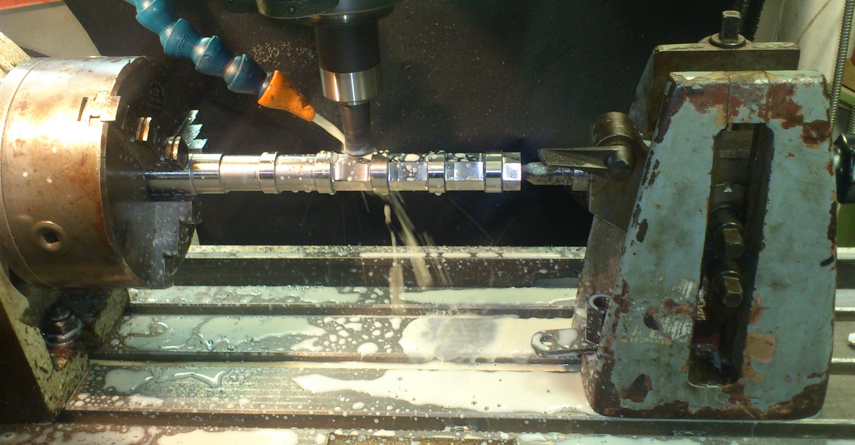

Azamo: dělá se to jen na soustruhu a to zhruba takhle: https://www.youtube.com/watch?v=AuS6HDHc7XE

Jak dlouho takovou kostičku děláš? Používáš také tavné video jako na videu?

Tu tavnou srágoru nepoužívám. Příští týden pár kostiček bude mít syn na

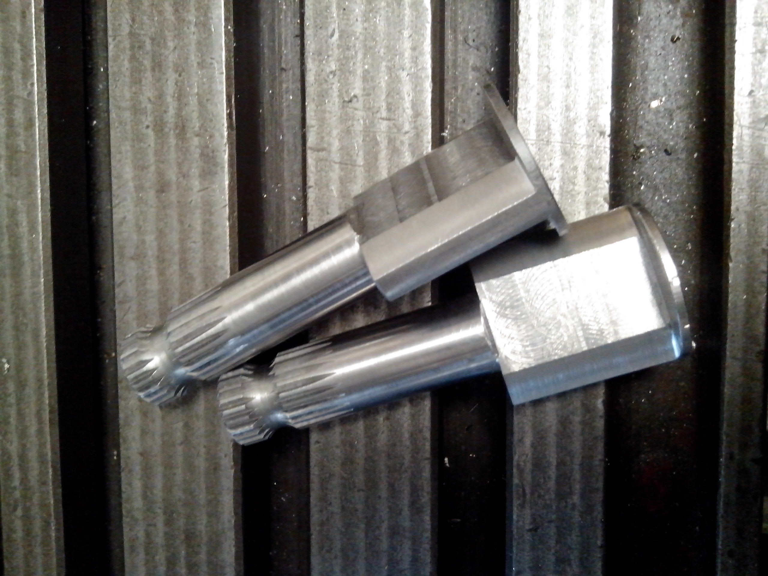

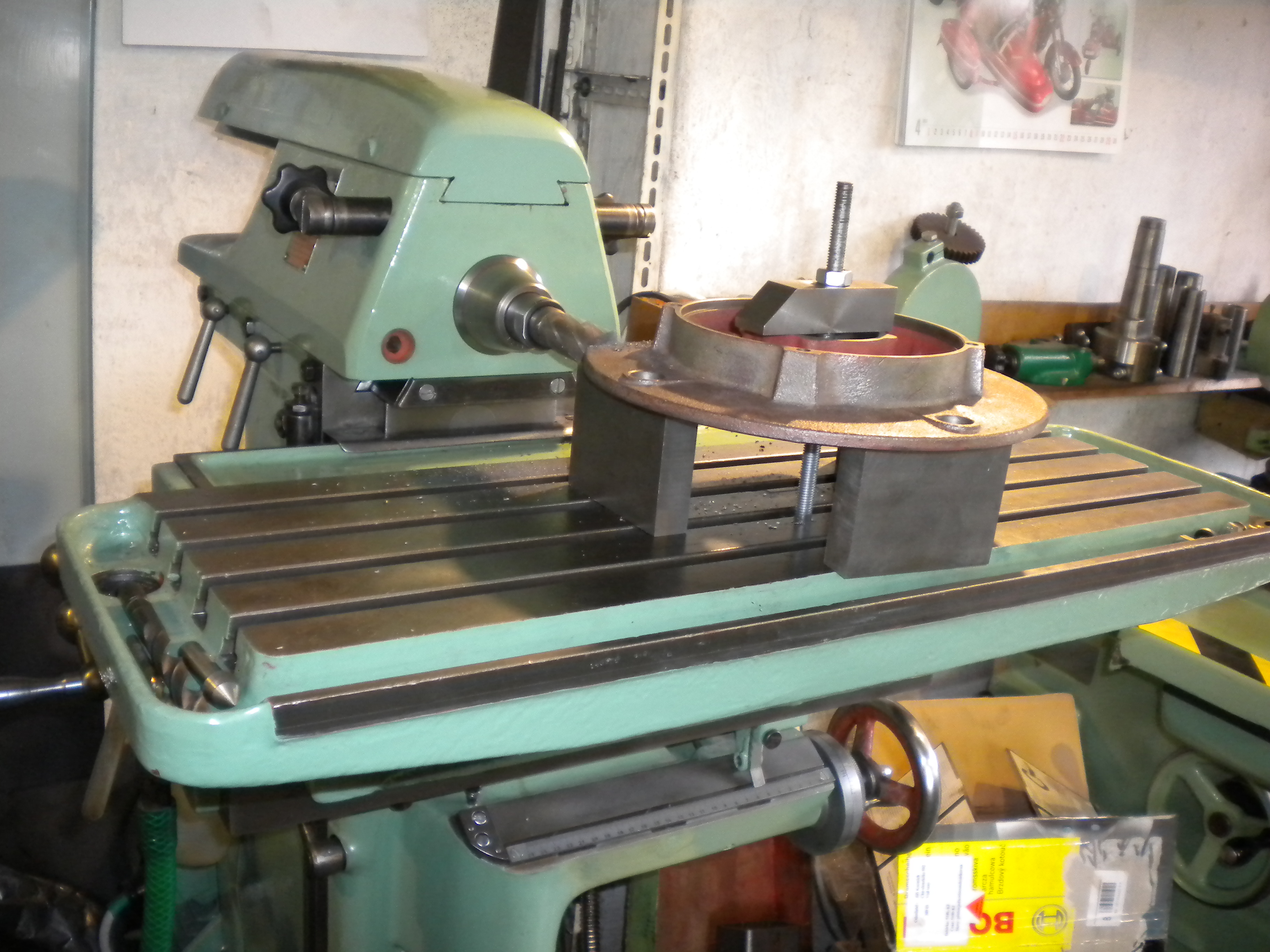

Pár klíčů na brzdu k aerovce.

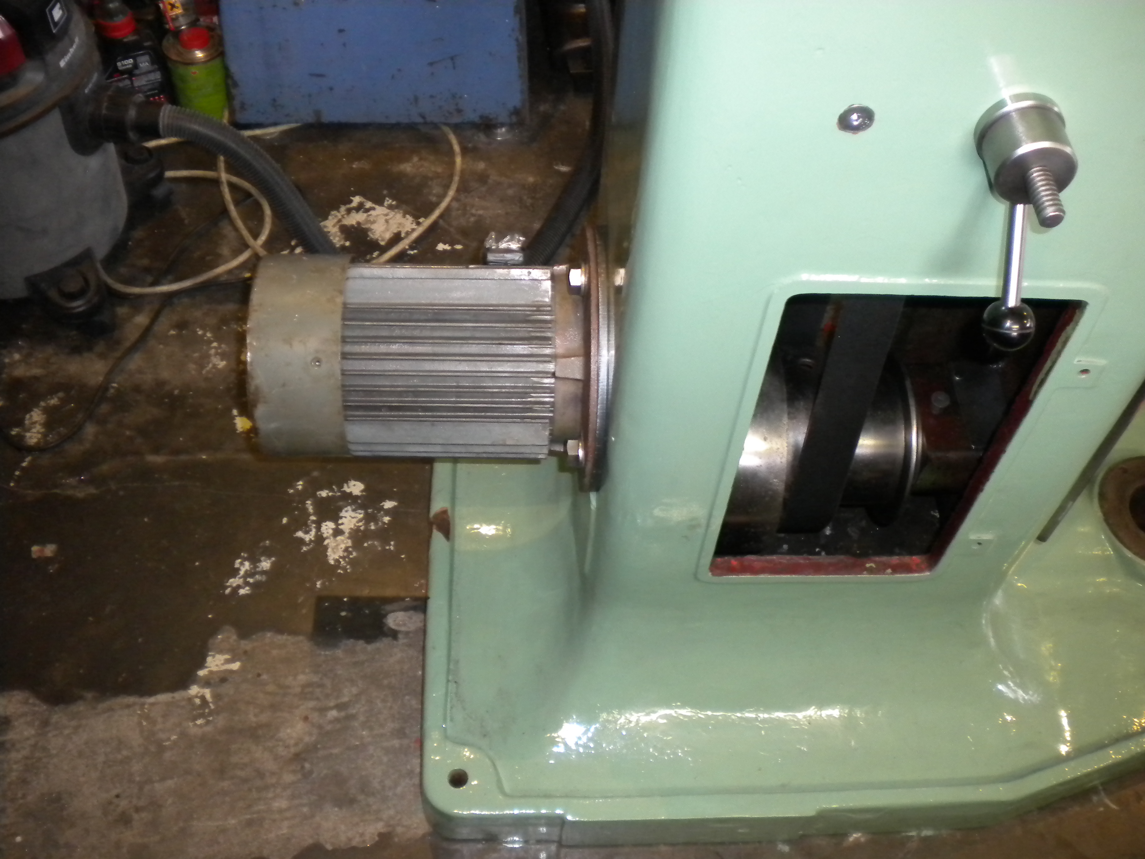

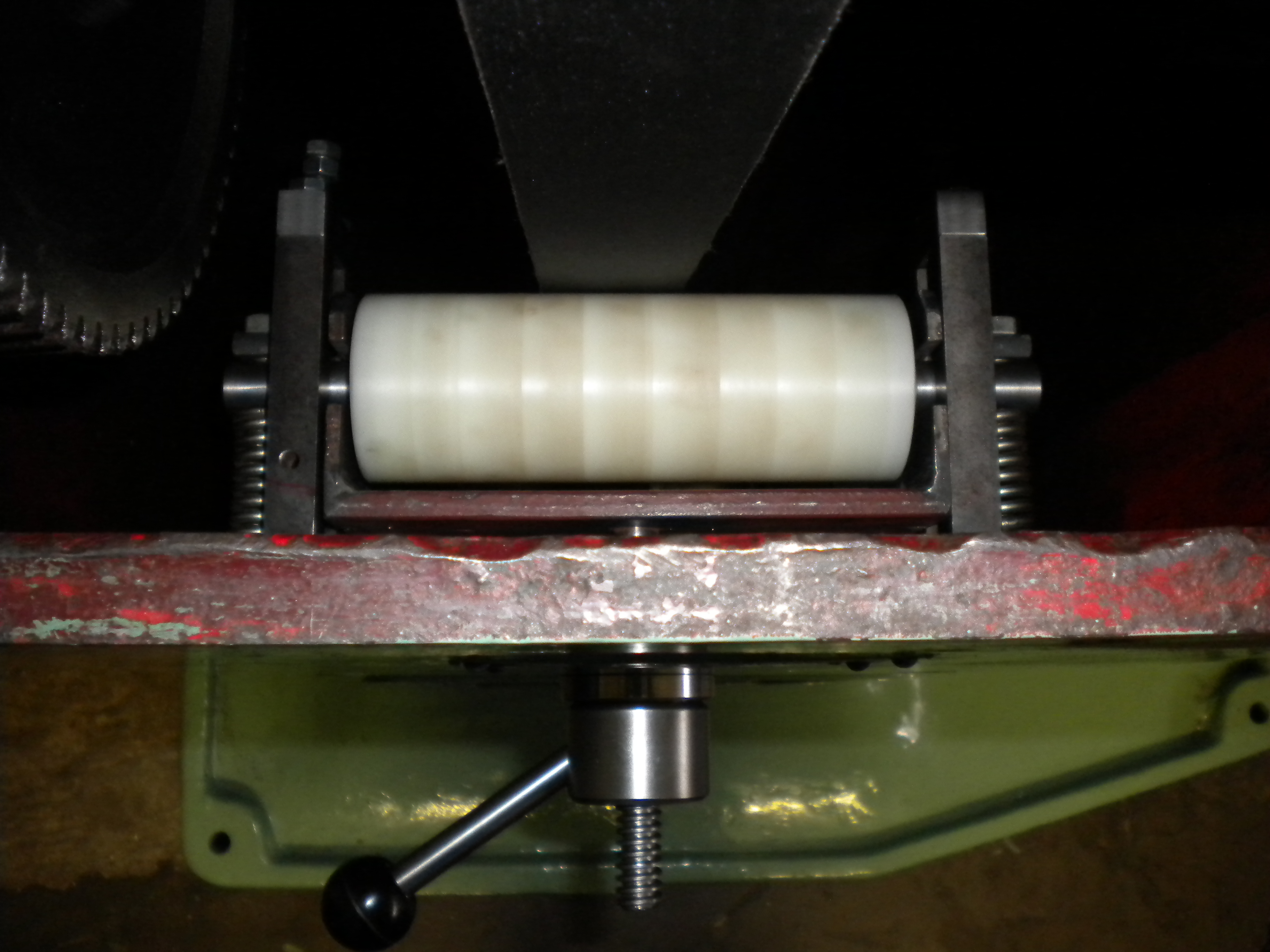

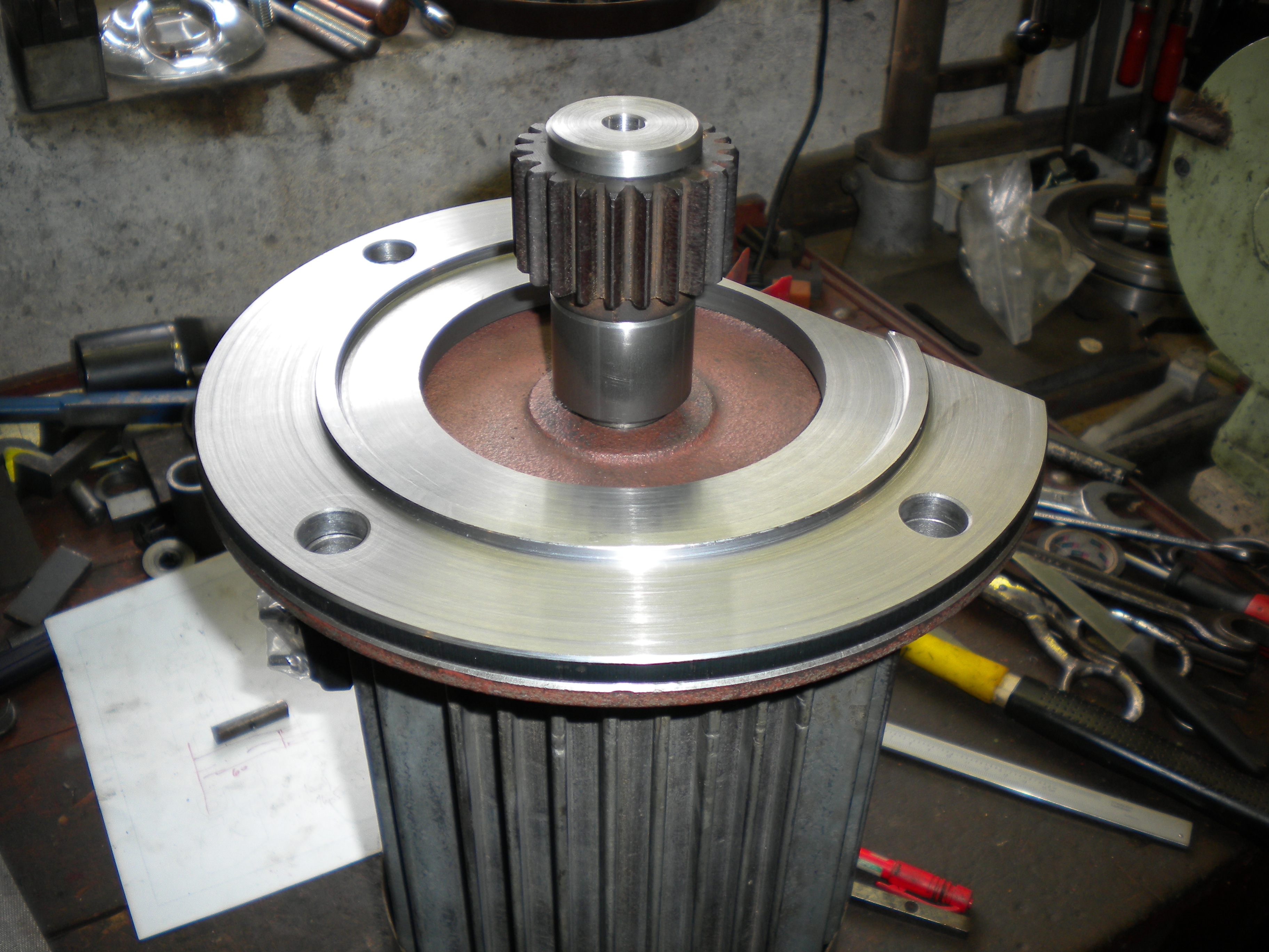

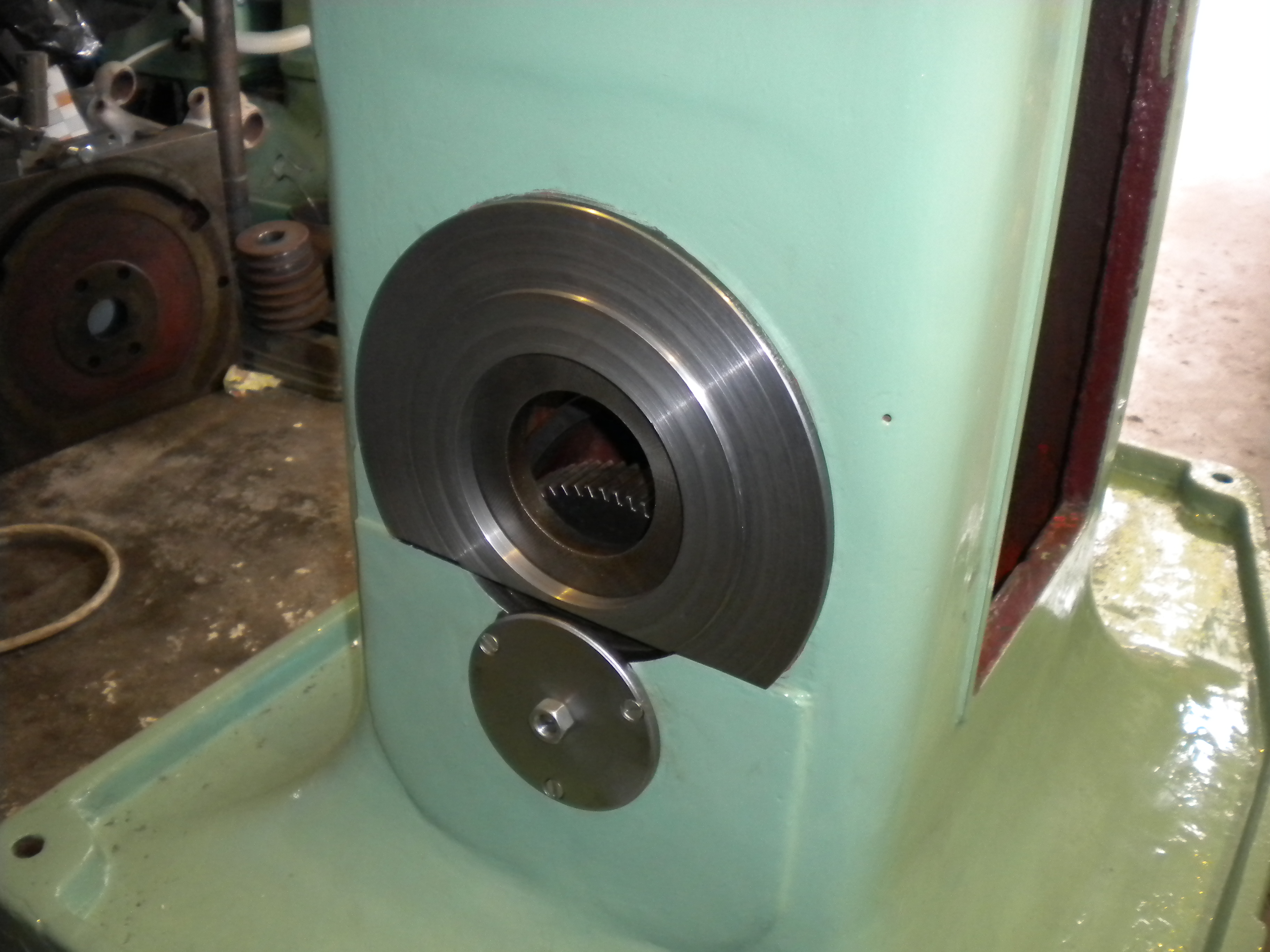

Transplantace novějšího motoru na frézku a zamontování napínáku řemene vlastní výroby.

Hezký, ten napínák je na ložiskách?

potraviny píše:Hezký, ten napínák je na ložiskách?
Jo jo, uvnitř jsou plastem krytý ložiska, takže bezúdržbová záležitost.
Zatočí se pákou, tim se přetlačej pružiny, přehodí se řemen a povolej se pákou pružiny, který napínaj řemen. Díky trapézáku je to docela rychlý.

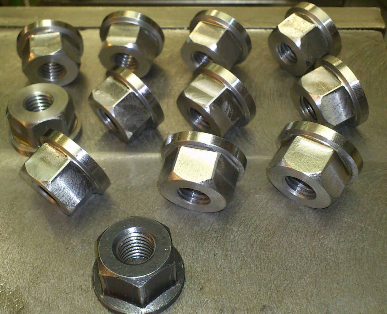

... zase trocha bastlení ...
potřeboval jsem pár matek k upínkám na frézku - (je to sice ekonomický nesmysl, ale co no ... )
* pozitivní věc je, že je to udělaný do zušlechtěnýho materiálu - tak to není bahno jako černěnej originál

Nejhezčí matičky ve střední Evropě :)

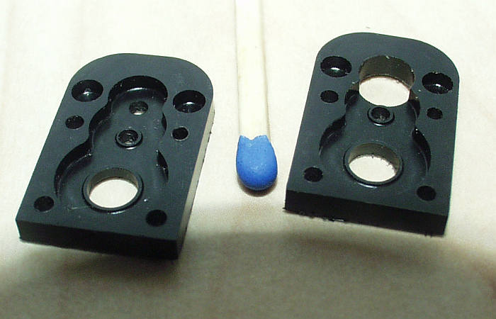

Zas jednou trocha "těžkého" strojírenství... :lol:
Těla rozvodovky s reduktorem otáček 1/3 pro železniční model H0.

Stejně všichni víme, že máš akorát model sirky 10:1 :)
