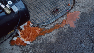

Nevěděl jsem, že se má z kompresoru vypouštět voda, přečetl jsem si to až tady v následné diskuzi k videu. Koupil jsem ho (nový, tichý, bezolejový, 24-litrový) před třemi roky, dneska jsem ho vypustil poprvé. Je to průser? Mám ho odstavit, dát na nějakou tlakovou zkoušku příp. něco jiného? Dík, T.

vždy vo voľnom čase sa pozriem na fórum. Po prečítaní príspevku o roztrhnutom vzdušníku mi nedalo pokoja môj kompresor.Dali ste mi chrobáka do hlavy a nevedel som sa ho zbaviť. Má už vyše 10 rokov. Je to schneider 500-90-10 . Ale vyzerá ako nový, nebol zatiaľ veľmi používaný len ako záloha. a aj vodu sme občas odpúšťali. Takže normálny provoz.
Dal som sa včera nato. Rozobral som ho, vonku za dielňou tlakoval. No a nevydržalo to ani požadovanú hodnotu skúšobného tlaku. Už pri 1,2 MPA to začalo striekať. Po vypustený som kamerou vydeľ že celý spodok je zoslabnutý. Takže si myslím že nie je problém aby tak praskol po celej dĺžke, aj keď to považujem za extrém. Skorej by sa jednoducho prederavil.
A ja som si myslel že tie nádoby sú v znútra ošetrené nejakým náterom alebo niečím. ale nič . čistý kov. Aj keď schneider považujem za lepšiu značku.
No nič. Objednal som novú nádobu.
Nejako som to cítil. Stále mi to liezlo hlavou. Takže Vám musím poďakovať. Predošli sme havárií. Trošku som bol smutný ale ak to povolilo pri 12 bar , ja tlačím na 10 tak to už bolo prežraté len hrdza to držala.

Modros píše: ↑30. 10. 2023, 8:02 Na orlik 500 litru vzdusnik sem nainstaloval automatickej odkalovac....kazdy den to vyplivne maleho panaka vody
To je sice šikovné a pohodlné, ale nic to neřeší. Ta voda se sráží na stěnách nádoby a stéká dolů. Tedy smáčí ty boky nádoby. Jakmile se někde udělá lunkr, tak to tam "jede".
Určitě tedy automatické odkalování neznamená, že nádoba je v pořádku. Ta revize čas od času není .zbytečná.
