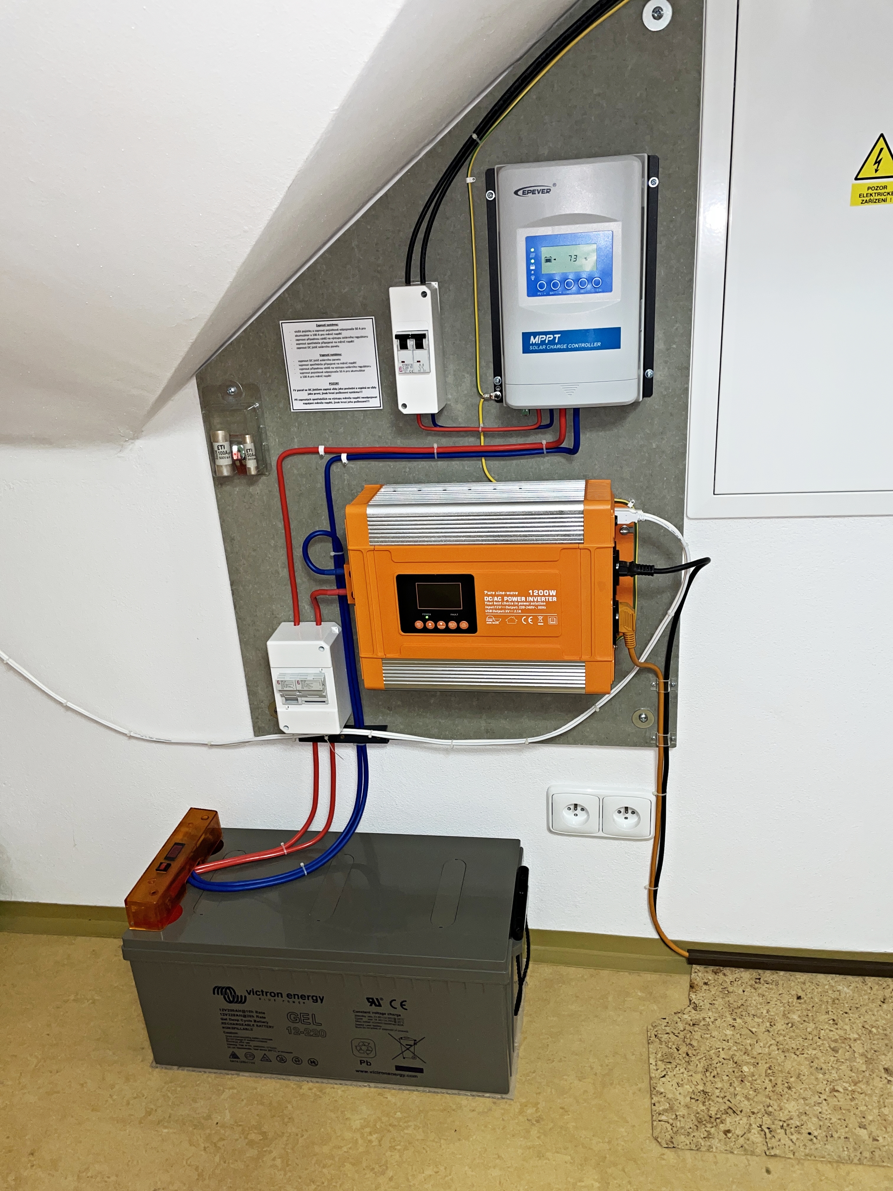

Já jsem si udělal ostrovní srandasystémek, je to jeden solární panel 2x1 m, aku 220 Ah, stálo mě to asi 38.000,- Kč a krmím tím systém EZS domku (cca 40 W) a plynový kotel ÚT (klid cca 6 W, topení cca 60 W, ohřev vody cca 90 W) a také z toho nabíjíme iPhony, iPady, eBooky. Mám to instalované od poloviny června, zatím to jen asi 3x neutáhlo (bylo zamračeno nebo pršelo), jinak samo se to přepíná, takže spadne-li napětí na aku na 11 V, tak to měnič vyhodnotí a vypne výstupy a tím se to pomocí relé přepne na napájení ze sítě, když napětí na aku stoupne na 12 V, tak se to přepne zase na solár.
Musím říci, že jsem měl dát ty panely dva a jelo by to asi nonstop, ale narazil jsem na set s jedním panelem a trochu jsem to nedocenil, myslel jsem si, že to utáhne. Podle údaje solárního regulátoru už to dalo cca 152 kWh.
Jinak ale hlavní motivace, která mě k tomu vedla byla mít něco, co by nám v případě blackoutu poskytlo nějakou elektřinu, ale mám ještě benzínový agregát, takže dohromady by to něco zachránilo...

Ahoj máš to pěkné , ale pozor na tu baterku - rychle ji odrovná to když bude třeba přez noc zůstávat vybitá .

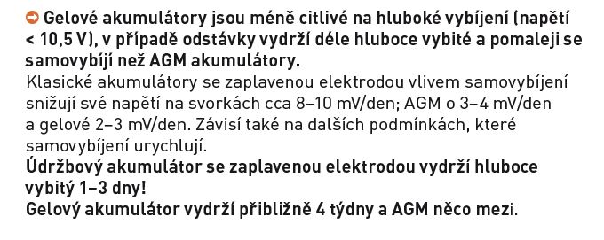

Jasně, právě proto jsem nastavil vypínací mez na 11 V (uvádí se, že vypínací hodnota má být 10,5 V, byla tak i přednastavena), aby se tak hluboko nevybíjela a protože se jedná o gelovou trakční baterii, tak by jí to dle výrobce nemělo vadit a vybitá na těch udávaných 10,5 V prý může zůstat až 4 týdny. Pochopitelně jí tím ale klesá životnost.
