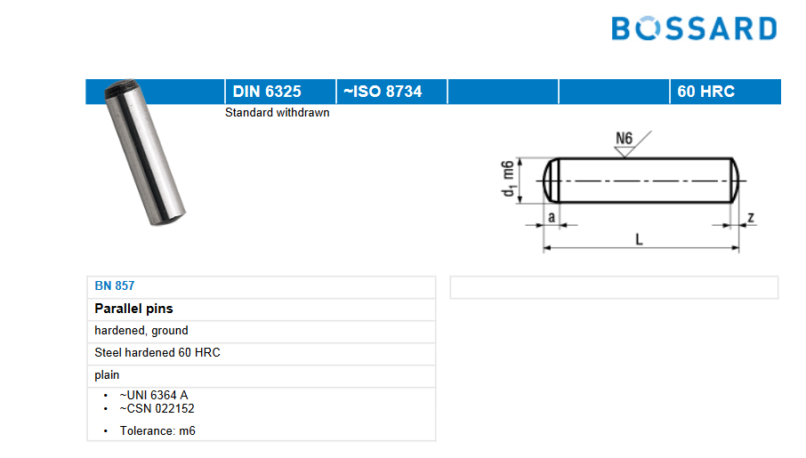

Ťuknul jsem do kolíku co má mít 60 HRc tvrdoměrem a ejhle - 52. Tak jinej a to samý.
to habešan
koukal jsem na ten plátek F3013 a píšou tam, že zuby mají 64 HRc - ne že to řeže 64 !
Co je nad 60 HRc tak už bývá problém okousat i na brusce.

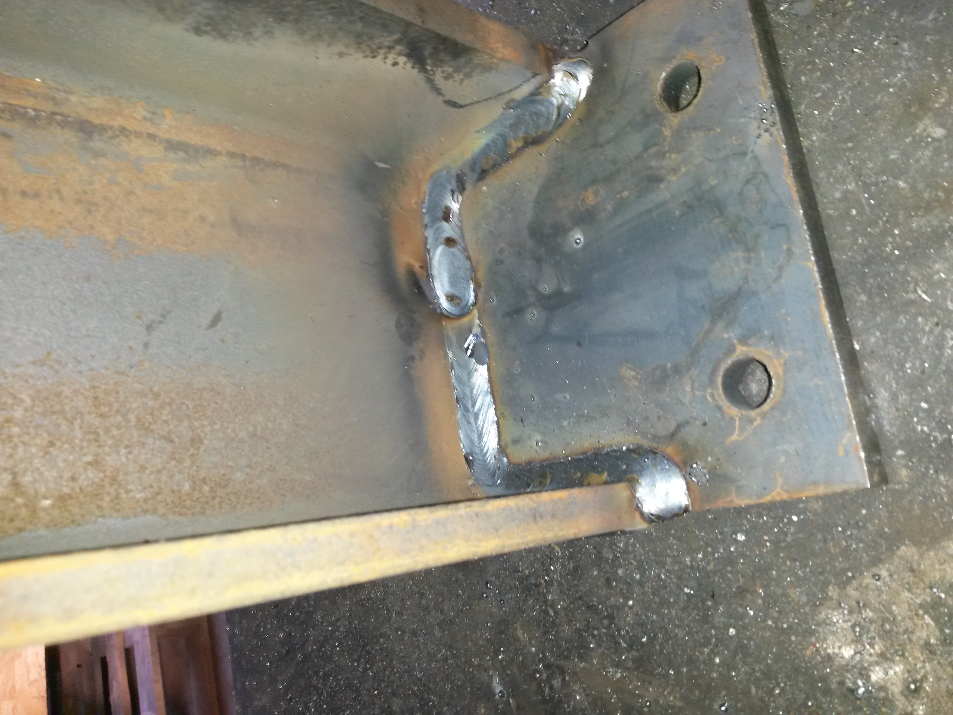

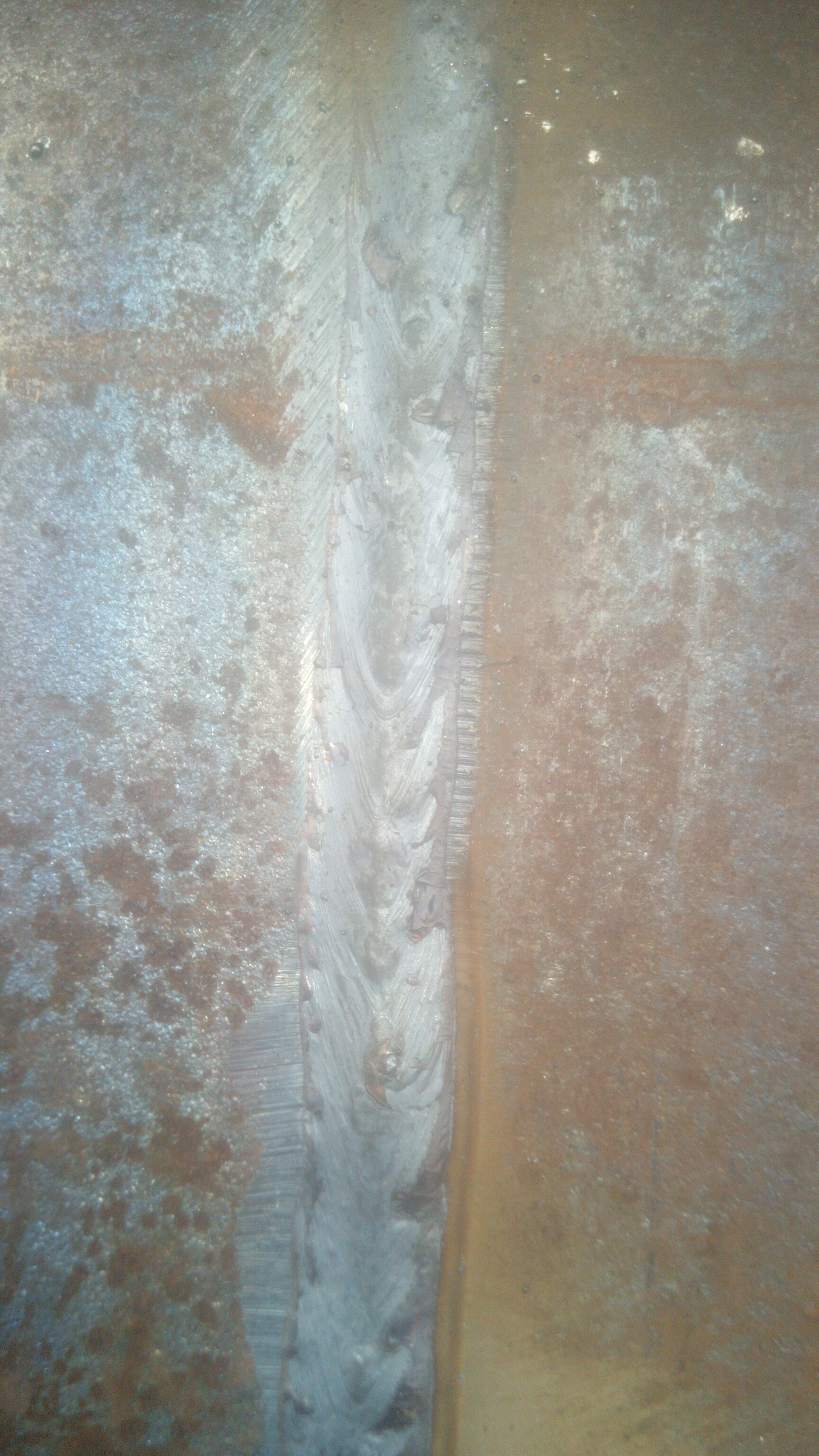

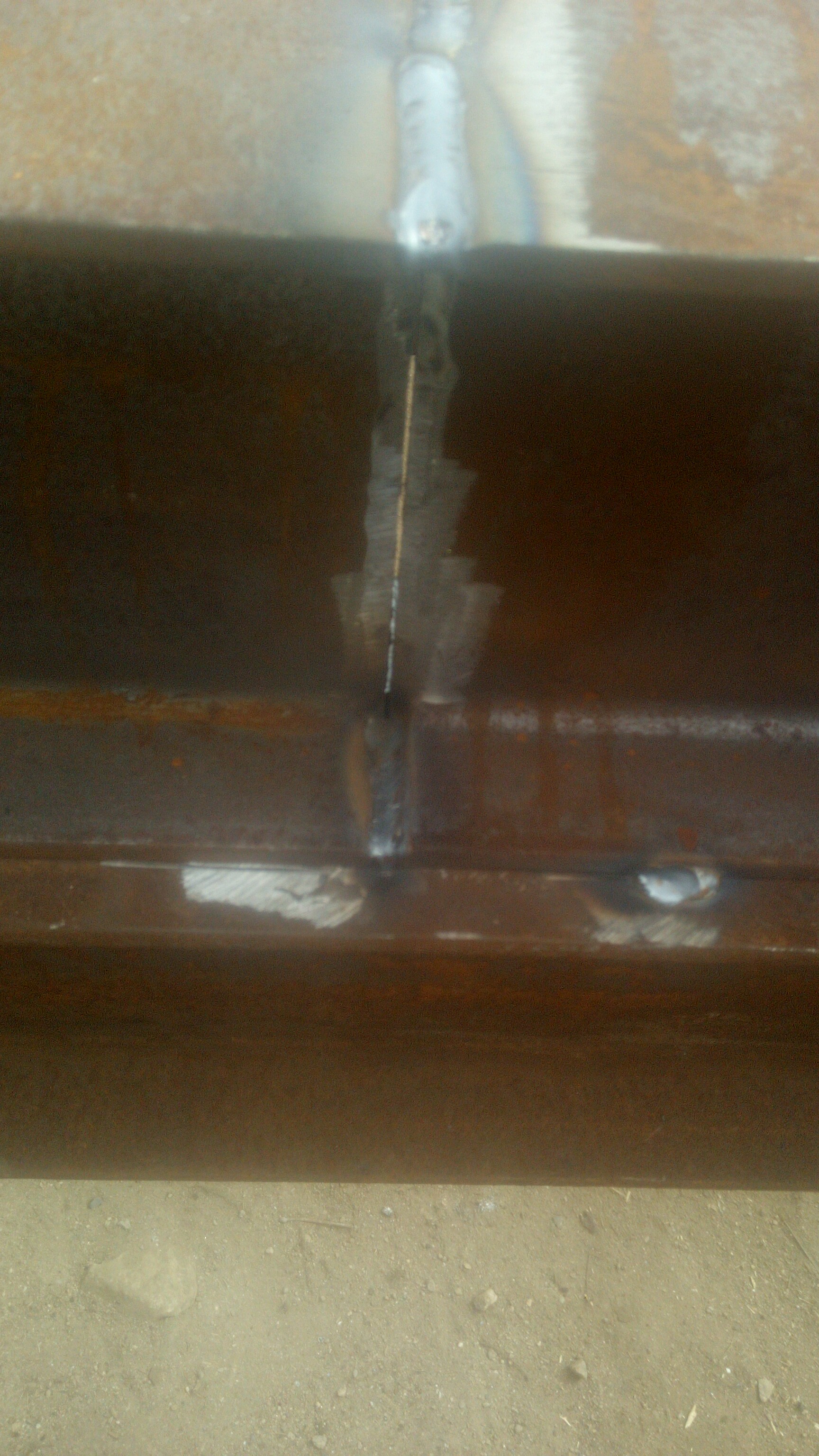

Snad mi ta hala nespadne i s tím tritunovym jeřábem na hlavu ... :D . 1.2 drát pod CO2.
novic
Příspěvky: 1839
27. 3. 2022, 11:28
Určite nie.
Vedľa správnosti by si nemal v rohoch napájať ale vždy v strede, čiže roh je prevareny bez prerušenia, a na zvarenci máš len dva spoje.
Potom sa to ešte zvykne pilit pod 45° uhlom aby bol spoj dlhší prípadne sa to zapili so Z. Občas sa to ešte preplatuje.
C.R.E.A.M
Příspěvky: 2775
27. 3. 2022, 12:08
Těch zpevňovacich způsobu je víc. Vyříznout slupici, vsadit kus plechu. Boční výztuhy. Někde chtějí napojovat v rozích, někde převařit za roh. Vařím to cik cak, aby se to nekroutilo. Tohle jsou sloupy. Půjdou dva k sobě. Mezi ně pod 45 stupněma trubky 50x5. Jeden ponese střechu, druhý portál. Pod dráhu přijde ještě spojit ty sloupy stovkou íčkem. Přitáhl jsem ze šrotu 15 mm plech - 1500x3000. Z toho plazmou nakrájím platle k podlaze.

jean píše: 26. 3. 2022, 9:13 Tak to by som vymýšľal, ale bol oranžový. A pižlikal to asi 10 minút, kolík mal priemer 6 mm. Možno tento? https://www.boukal.sk/pilove-listy-na-k ... 81EALw_wcB
No, začal bych tím, že by ten kolík píchnul tvrdoměrem - protože pokud je z 12050 (nebo něčeho stejnýho, co má akorát jiný :lol: název - viz z čeho se obvykle dělají kooliky), tak to bude mít tak nějak (maximálně, možná :lol: ) třeba 52 - 55 (třeba) HRc. Zcela vyjímečně (když je špatně) nějakých 58 HRc.
Viz co se dá a co má smysl vykřesat z uhlíkovky o takovémto obsahu huhlíku
Takže to pak jaksi řezat jde celkem bezproblémově.
Samozřejmě HSS Co plátkem - ne tou komunistickou parodií na pilku z 14 100.
A taky by bylo dobrý si uvědomit, že ta stupnice se nechová ale ani trochu lineárně - takže rozdíl mezi 58, 61 a 63 -64 HRc je celkem naprosto zásadní, kdežto "dole" je to ale úplně jinak.
Jinak vřele doporučuji si zkusit tu pilku třeba na na Radeco (skutečný originál Radeco - s nápisem - ne kus železa, co studí a blýská se a je třeba z ricelandu) - hned uvidíš, že z xxxxx bič uplést, není zas tak jednoduché.

Milan199 píše: 26. 3. 2022, 11:35 Ťuknul jsem do kolíku co má mít 60 HRc tvrdoměrem a ejhle - 52. Tak jinej a to samý.
to habešan
By mě zajímalo co za kolík (kolík - ne ložisková jehla) má mít 60HRc - to může mít tak jedině kolík z Penny - více pruhů, více Addidas.
Navíc z hlediska brousitelnosti v žádném případě neplatí, jistota že "čím je to tvrdší, tím to jde brousit hůř" - viz typický příklad 2002 a FS (třeba). FS je jasně tvrdší, brousit ale jde tak o řád líp.
To samý platí i třeba pro S600 (19830) - ta jde v nejtvrdším stavu brousit docela jakž takž, v "polotvrdém" úplně napikaču - akorát mizí kotouč a tahá to otřepy.

Mě ta tvrdost taky zarazila - osobně bych ten kolík "dělal" tak na 52-54. Ale koukl jsem se do tech. listu a ejhle ...
nakoupeno z Briolu
K tomu broušení "tvrdého" :
Napsal jsem "nad 60 bývá problém to okousat i na brusce" a naznačoval jsem, že hlodat to pilkou mi nepřipadá moc dobrý nápad.
Při tom broušení je podstatná nejenom jakost a stav materiálů, ale i tvar a to jak se s tím zacházelo předtím. Rozhodně k broušení HRc 60+ už přistupuji s respektem.
