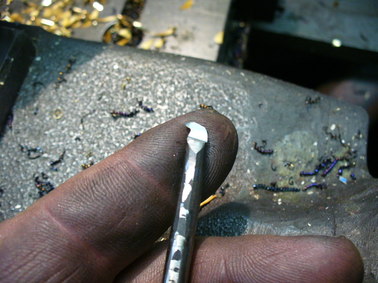

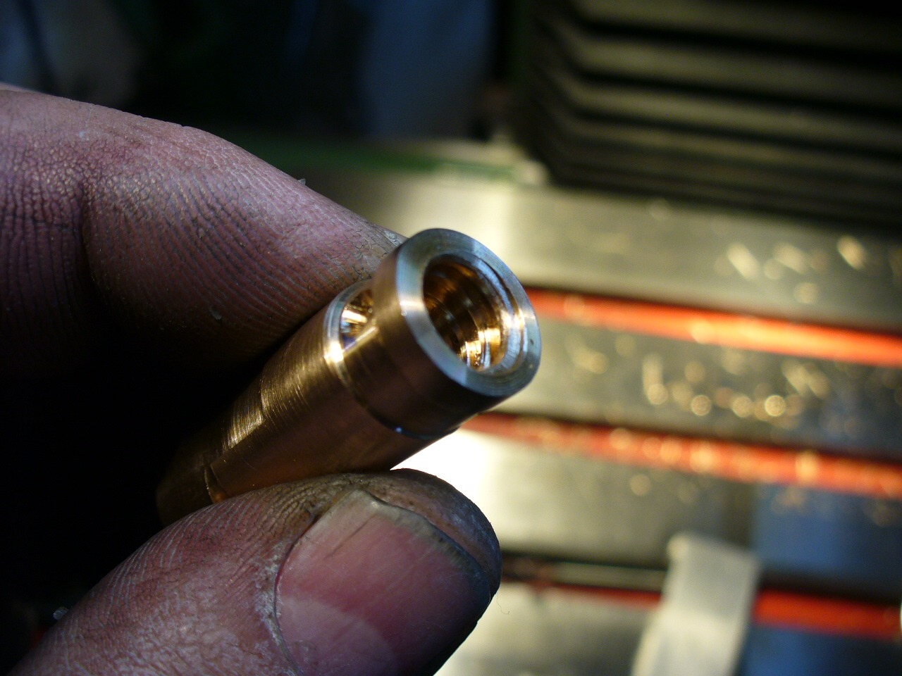

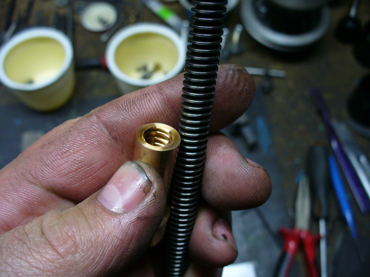

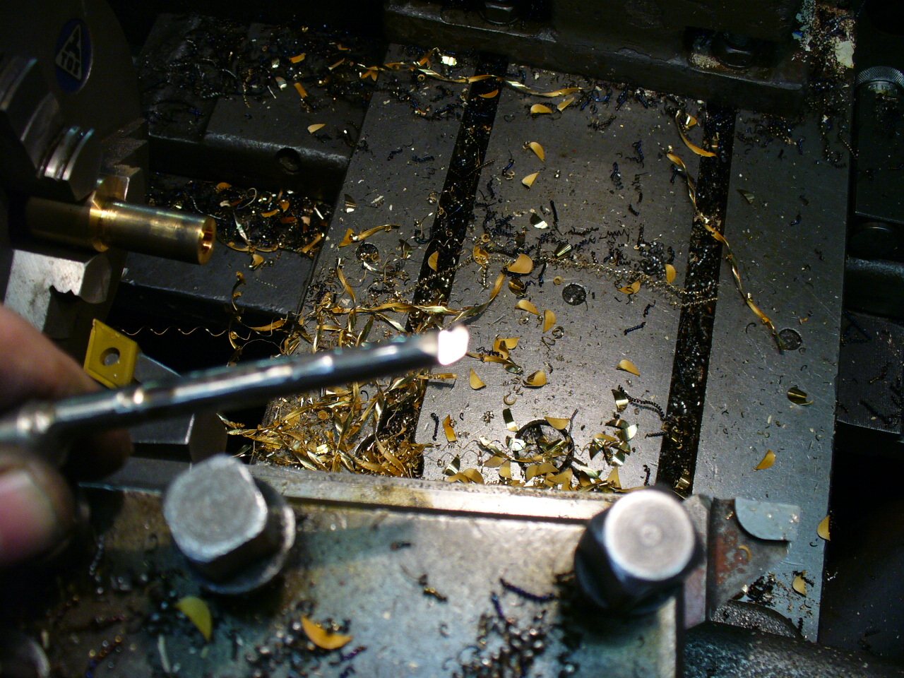

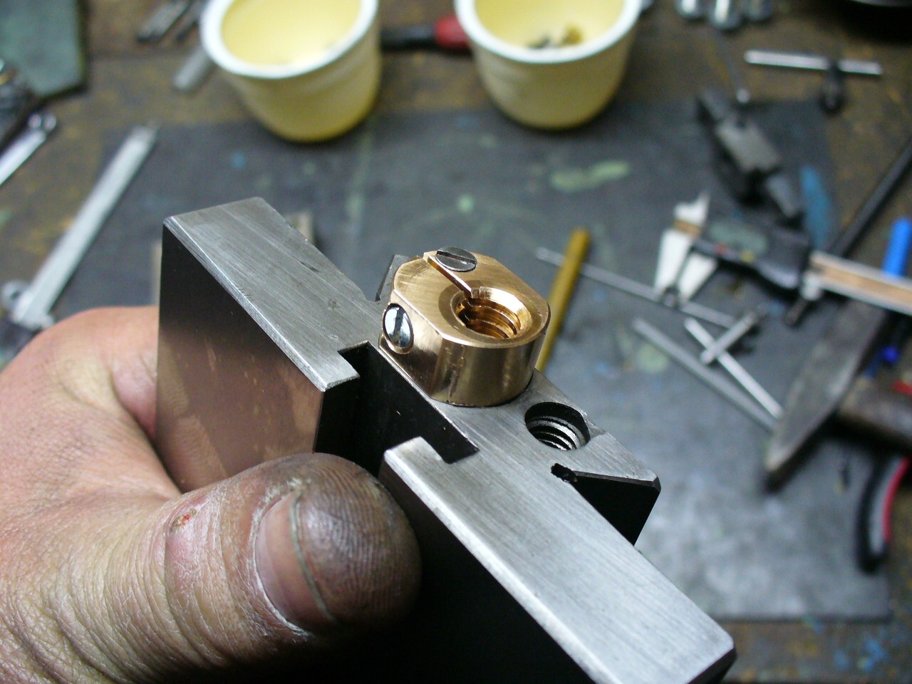

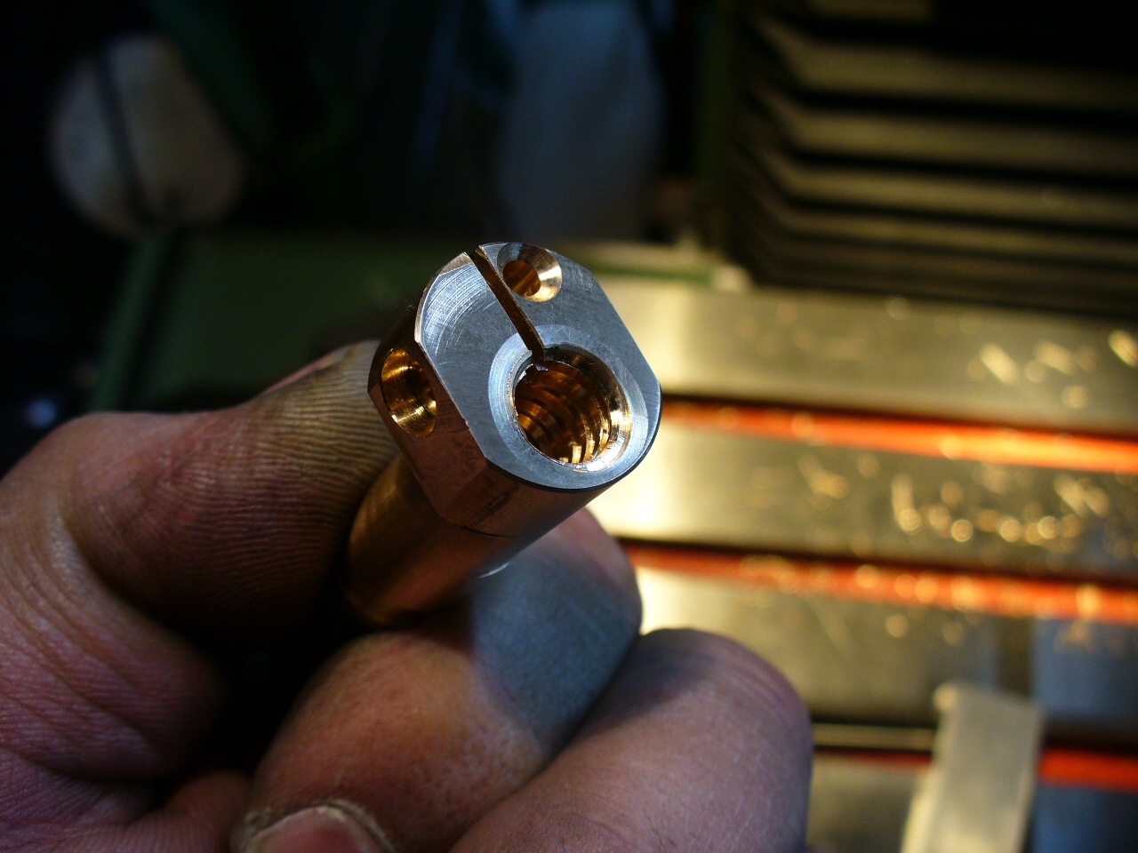

Soustružení nové bronzové matice pro příčný posuv na Schaublina 102, závit je Tr 9x2 v délce 40mm !! :wink: Původně jsem chtěl koupit od číňana závitník a dodělat nový šroub, ale ten origo nebyl vůbec špatný, tak jsem ho jen v jednom kraji zreguloval a vyrobil si svou, oproti originální neštelovací, vysloveně pitomě aretované matici novou se "stavitelnou" vůlí, obětoval jsem 8mm příčného posuvu, šlo by to ještě celé zapustit, ale u tohoto typu je to úplně jedno :) .
Nůž jsem si vybrousil, dřík má cca 5mm, kupodivu to šlo soustružit hezky, po desetinkách asi 2h na vosumnáctce :lol:

Hezké hezké, odlévání jsi tady nezvažoval?
Příspěvky: 10269
28. 5. 2015, 10:53
Tumlík je stará škola :wink: ,když umíš perfektně soustružit tak na co odlévat :lol: :lol:

Thomeeque píše:Hezké hezké, odlévání jsi tady nezvažoval?
To jsem se neodvážil :) , hlavně proto, že jsem chtěl to vymezení vůle, které na origo matici prostě není. Originální matice je váleček o průměru 12,5mm, délce 40mm a v ní je závit Tr 9x2. Navíc ta nešikovná aretace polovinou průměru dvěma kolíky 3mm....tam by to asi dělalo paseku. A ano, lil jsem matici pro deckela, zatím to na něm chodí pěkně, i když vůle se už asi o stovku zvětšila...

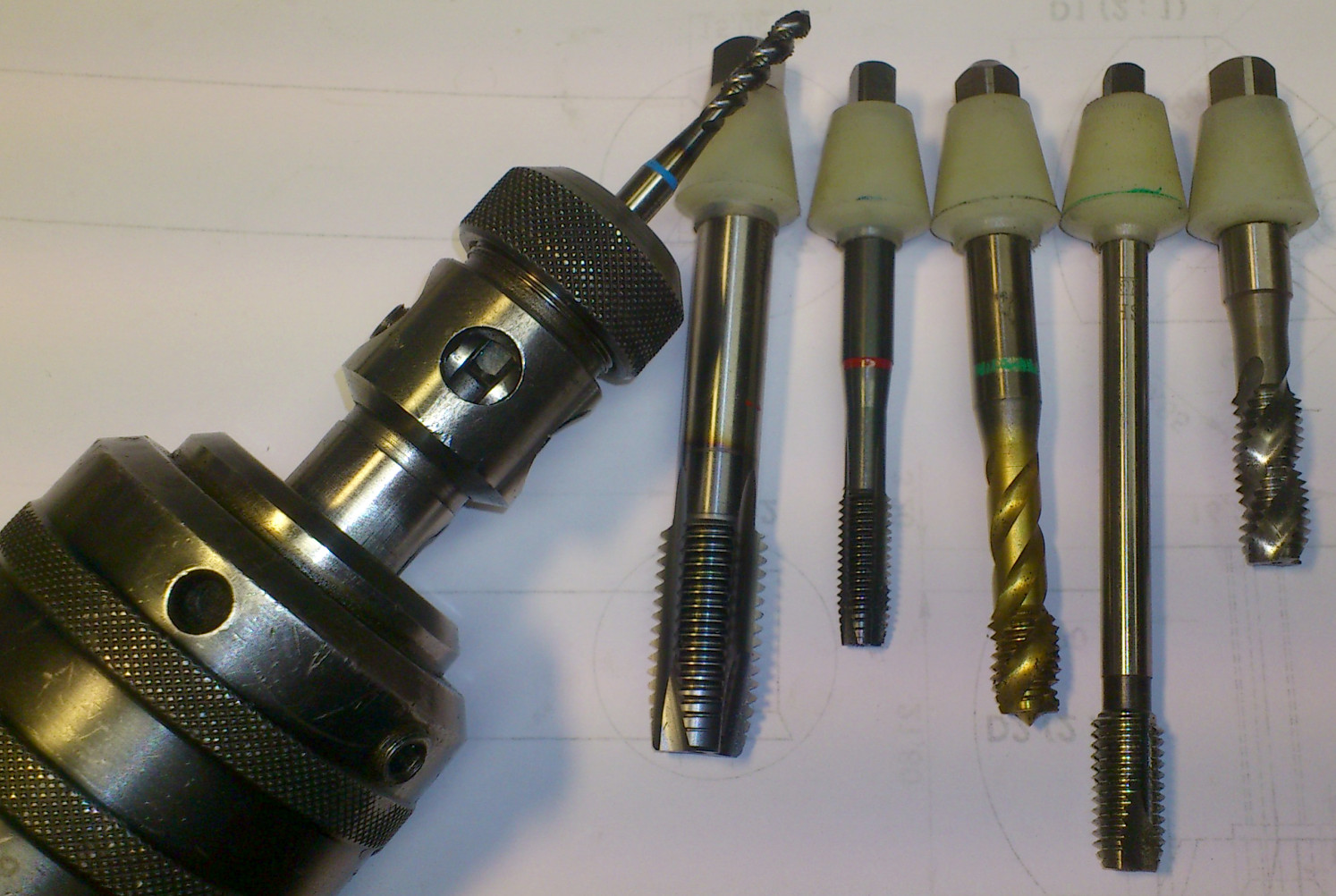

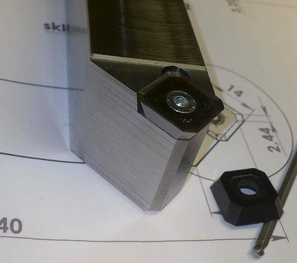

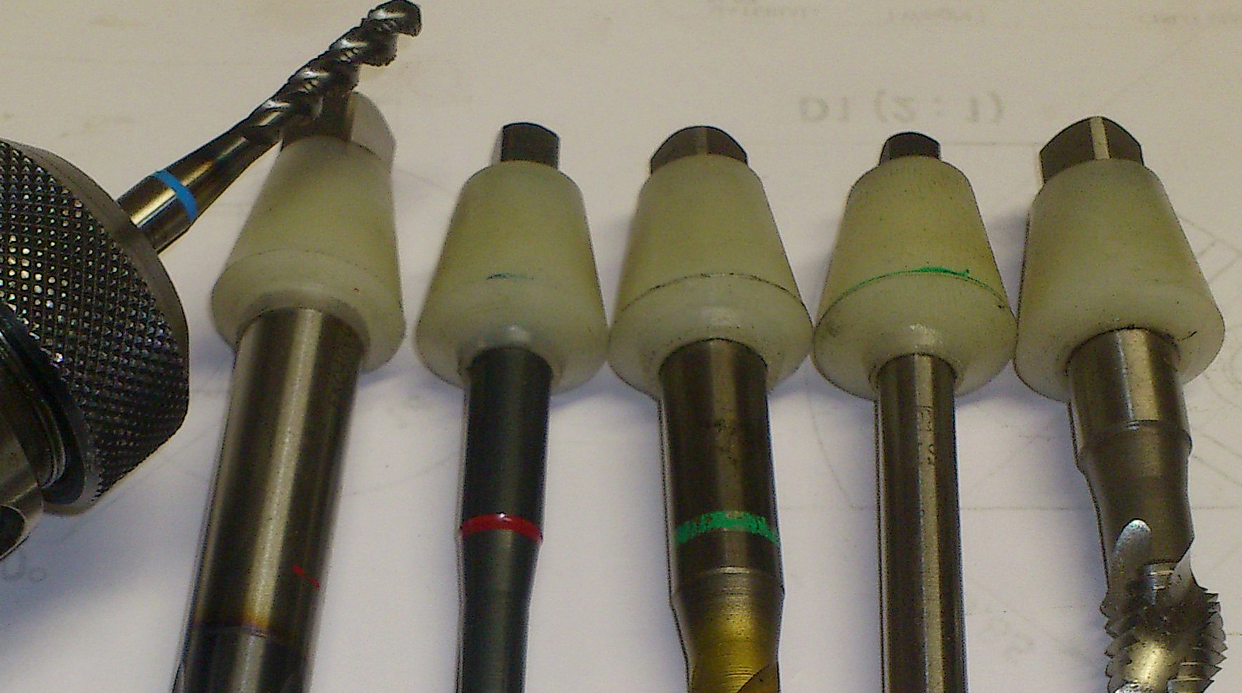

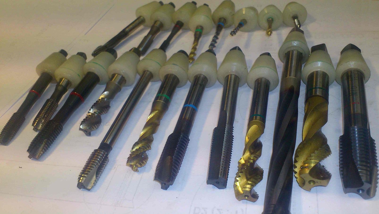

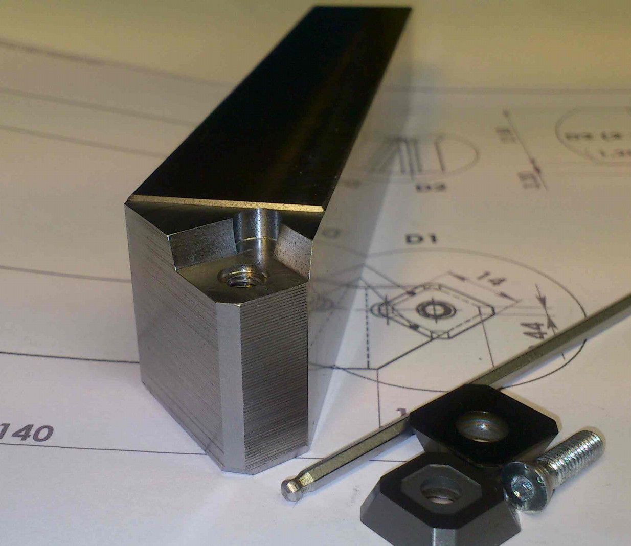

... zase trocha bastlení

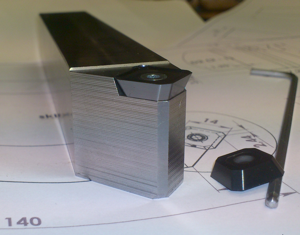

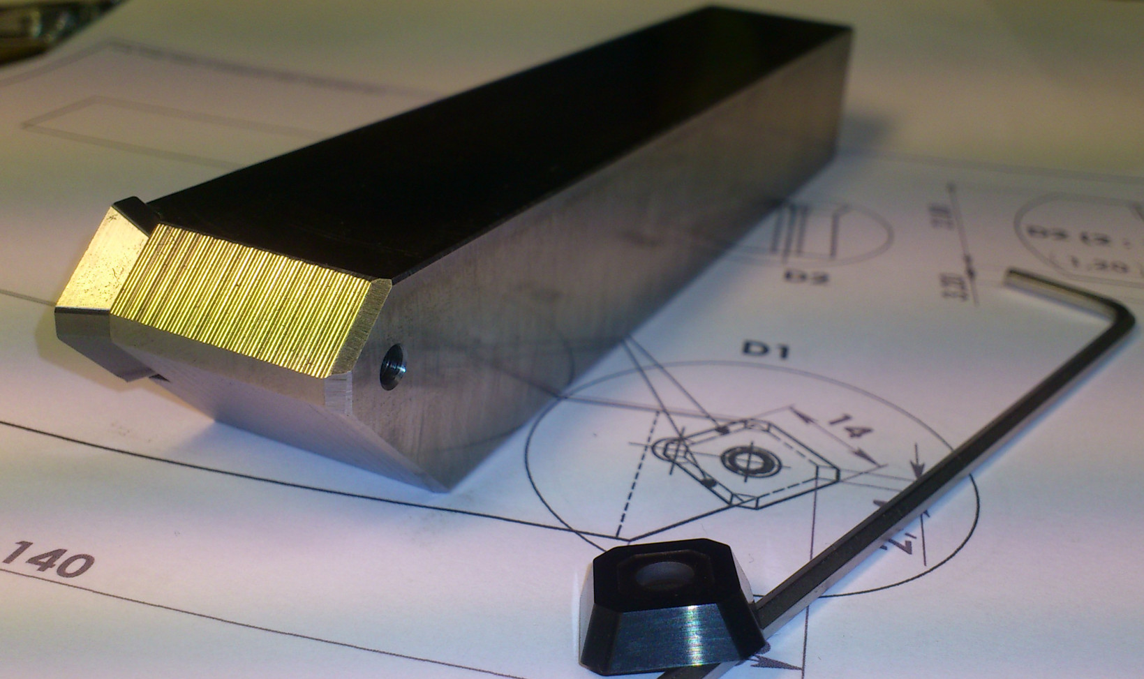

jal jsem se dělat silonový kleštiny do závitořezné hlavy, ale zjistil jsem, že na plasty a AL nemám pořádnej nůž, tak jsem si jeden vyrobil ...
*materiál: zušlechtěná 12050
*ostrá frézovací destička na AL schválně přesahuje, jde tak brát z čela i z boku, srážet hrany + po natočení o 45st půjde brát i do rohu
Příspěvky: 8482
31. 5. 2015, 8:46
Pěknej. To lože destičky je dělaný v naklápěcím svěráku?
echt
Příspěvky: 748
Bydliště: vysočina
31. 5. 2015, 4:19
* 2prochaska ... naklápěcí svěrák nepoužívám
... nůž je otestován - funguje to perfektně / neni vůbec problém vzít ap třeba 10mm - jede to pořád jak po másle, úběr z čela taky luxus
*dokonce jsem ten nůž použil jako upichovák, s tím, že mi zároveň vytvořil úhel na čele kleštiny :D
ps. zjistil jsem, že kleštiny vůbec nemusí být dělené - otvory jsem udělal natěsno, takže závitníky do nich jdou zasunout velmi ztuha (centrování je tak zajištěno a protočení zabraňuje upnutí za 4hr )

To je plátek SEMT 13T3AGSN od sandviku či sumitoma ?

Na čem jsi ten nůž vyráběl?

*doncarlos - těsně vedle
*Thomeeque - FA3V - ( nůž je vyrobený ze 40 kulatiny - zušlechtěná 12050 )
