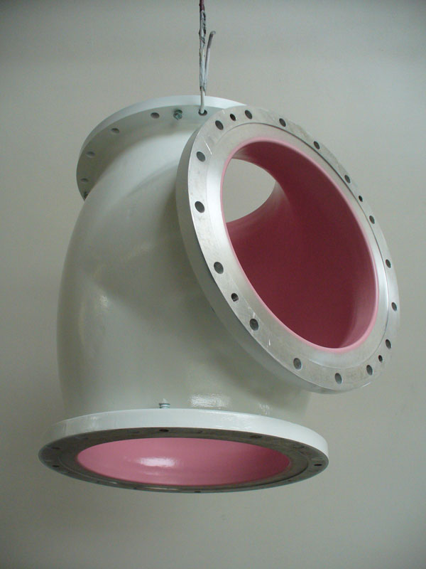

Tak jsem nedávno lakoval s kolegou rozdvojku pro elektriku :) (kabel má stejné příruby akorát je dlouhý až 12m)
Jo a tohle je "izolace", vodič vede středem uvnitř.
Pro přirovnání velikosti - závity v přírubách jsou M16

Moc hezký kousek ,hlavně ta vnitřní povrchovka má úžasnou barvičku ,proč asi ;-) :D :P

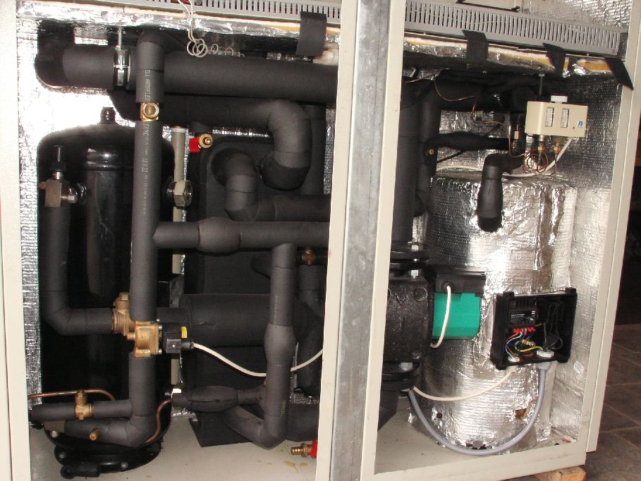

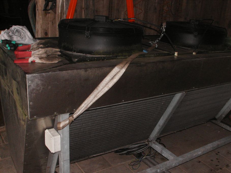

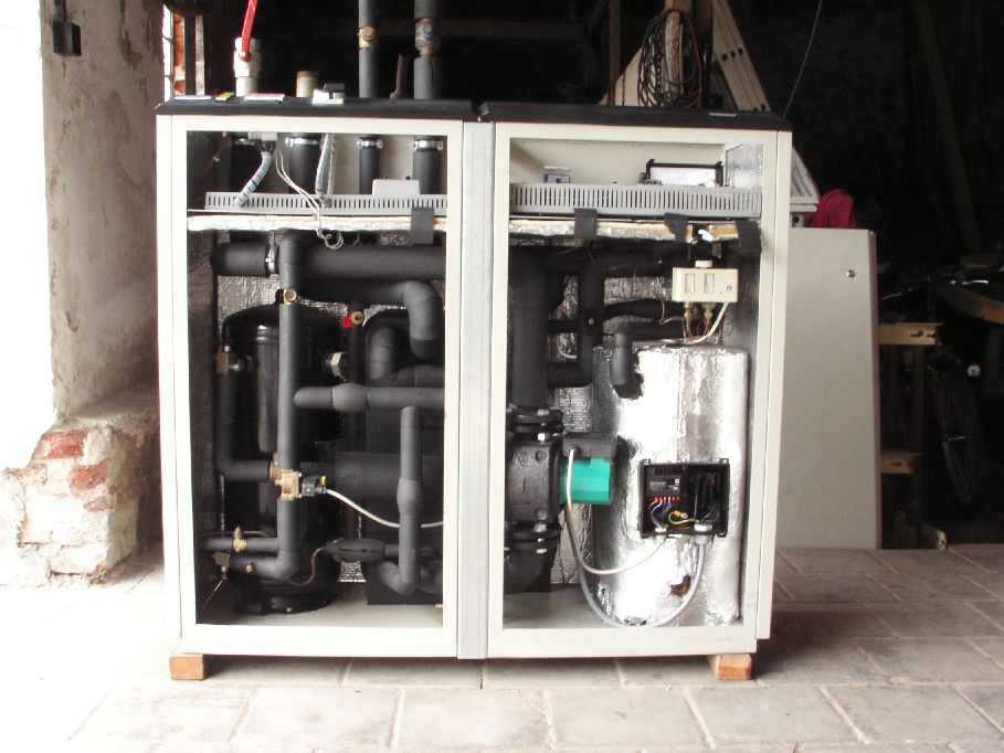

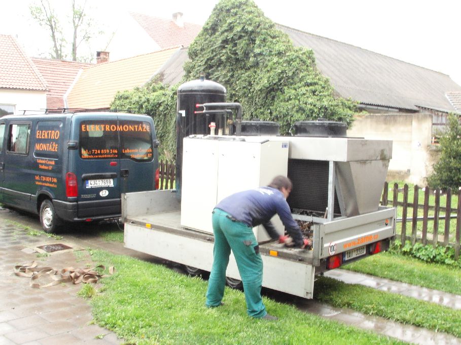

Zítra jedeme demontovat a odvézt zmíněné tepelné čerpadlo, tak nám trošku držte palce :-)

jak máš vyřešeno odsátí chladiva z okruhu ? hlavně vše zazátkujte at se vám do toho nedostane vlhkost problém je i jen vzdušná .
magi
Příspěvky: 2741
Bydliště: Třebíč
13. 5. 2013, 9:53
Odsátí chladiva jsme neřešili. Prostě se na mašině zavřely ventily a potrubí k venkovní jednotce odřízlo.
Můj známý chlaďař a výrobce TČ říkal že mi klidně odsávačku půjčí, ale že z toho stejně dostaneme max. 20% pokud nejde zatočit kompresorem.
Konce trubek jsou zalepené alu páskou téměř hermeticky, ale stejně se to bude muset před plněním vyvakuovat.
Dále - nechci to zakřiknout ale mám dojem že kompresoru celkem nic není.
Teď se čeká na odbornou konzultaci až se můj známý vrátí z montáže v Rusku a až mi výrobce, tedy Ekotherm zašle dokumentaci kterou nemám.

ahoj je to pěkný macek , dle čeho usuzuješ že kompresoru nic není ? skousel jsi ho zapnout ?
magi
Příspěvky: 2741
Bydliště: Třebíč
14. 5. 2013, 5:54
Měření ohmetrem jednotlivých vinutí + megmetem izolační stav.
Dále postup, kterým se "servisák" údajně pokoušel o opravu.
Pustit jsem ho zatím nezkoušel, čekám na odborníka. Byla by to spíš náhoda kdyby mu nic nebylo, ale možné je všechno.

Můj známý odborník se vyjádřil k tepelnému čerpadlu.
Na kompresoru je úplně spálená izolace a na trubkách od něj taky.
To znamená že se kompresor soustavně přehříval protože prý byl totálně blbě nastavený nástřik chladiva.
Tím pádem je jasné, proč stále vyhazoval termoochranu.
Abychom snížili výkon osadíme kompresor frekvenčákem a budeme s ním točit jen na 30Hz.
Přehází se nastřikovací ventily a prý to pak pojede OK.
Cena srovnatelného stroje od nich by prý byla někde okolo 400 tis. po slevě.
Tož tak.
