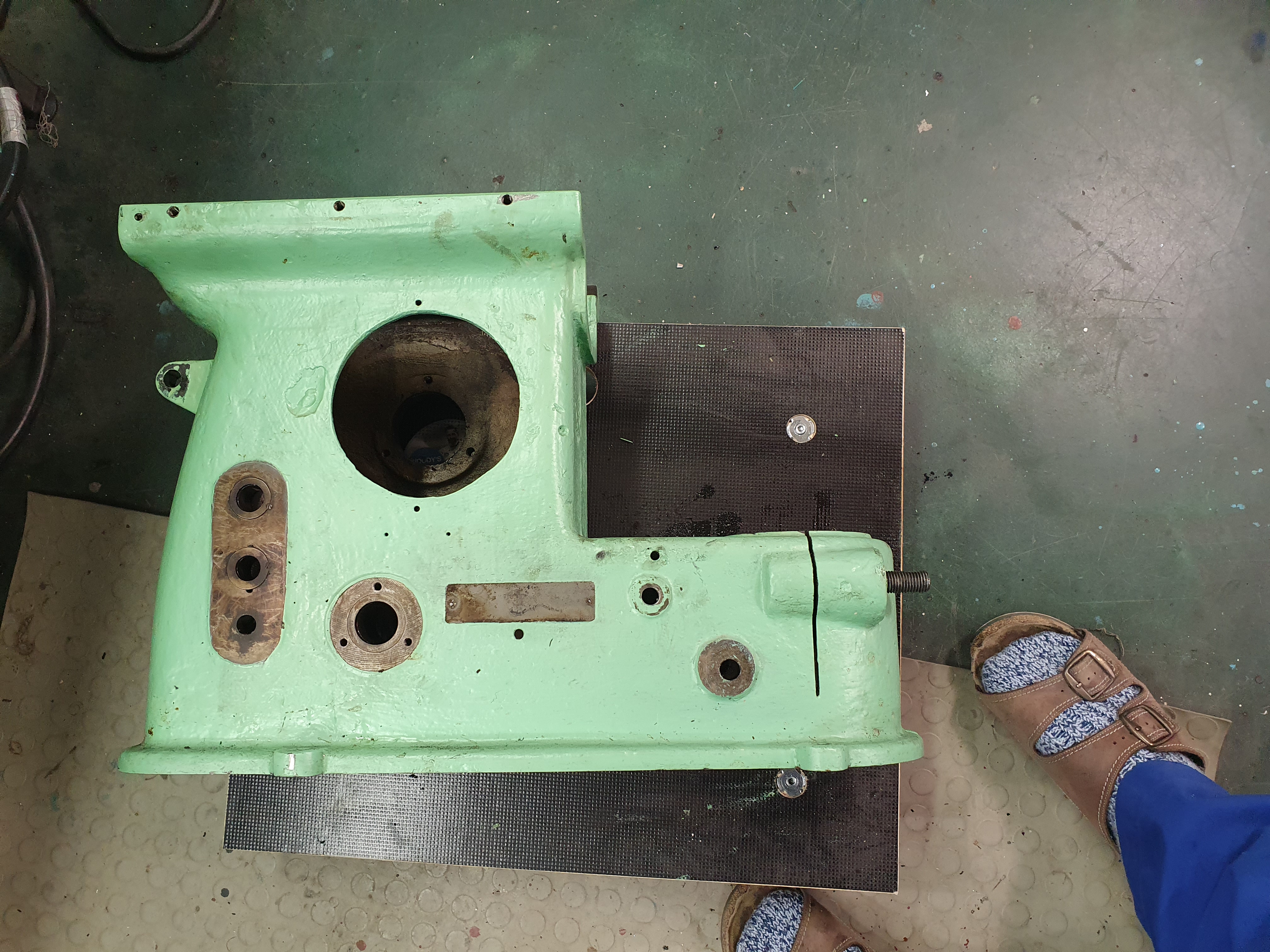

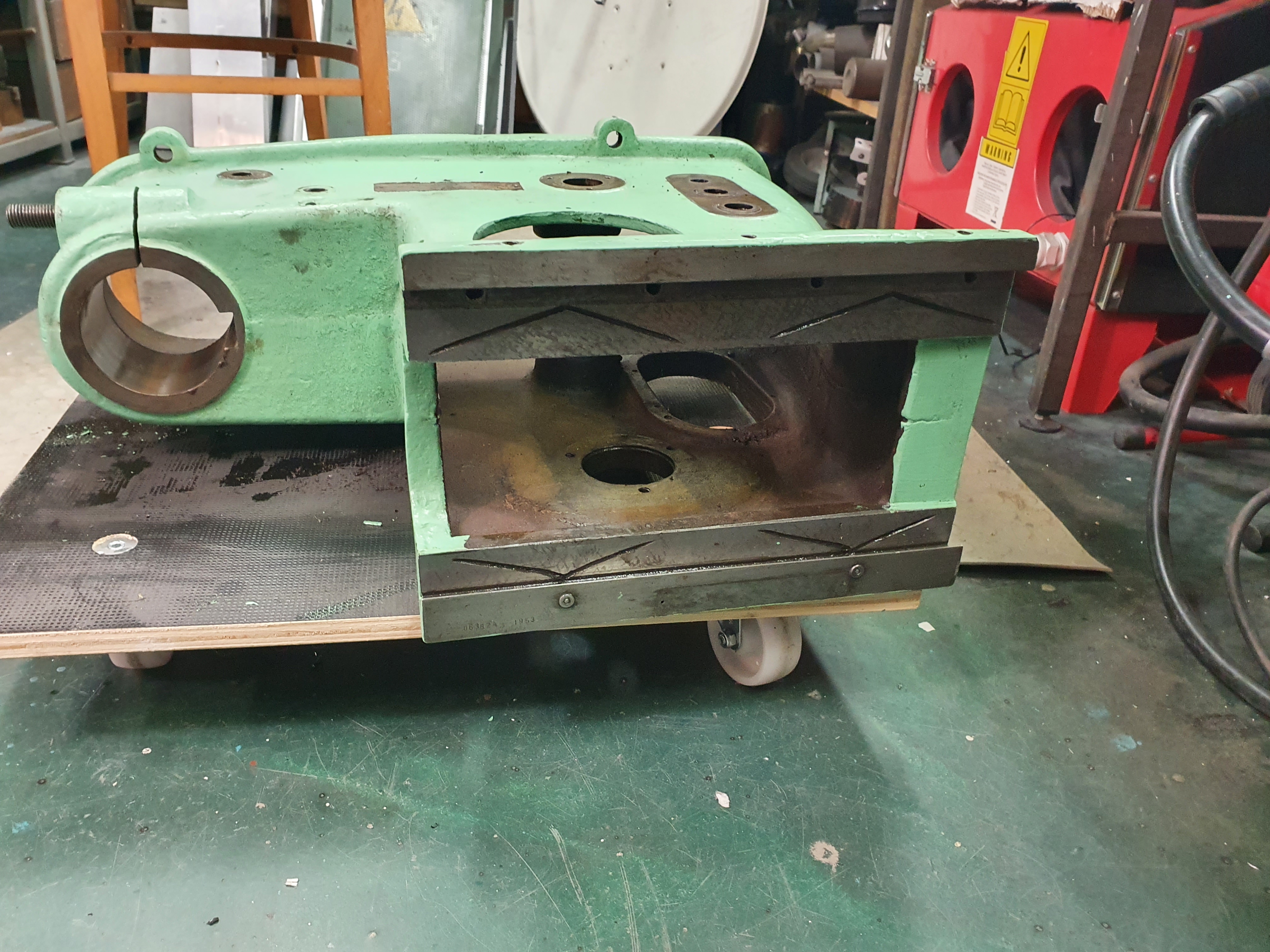

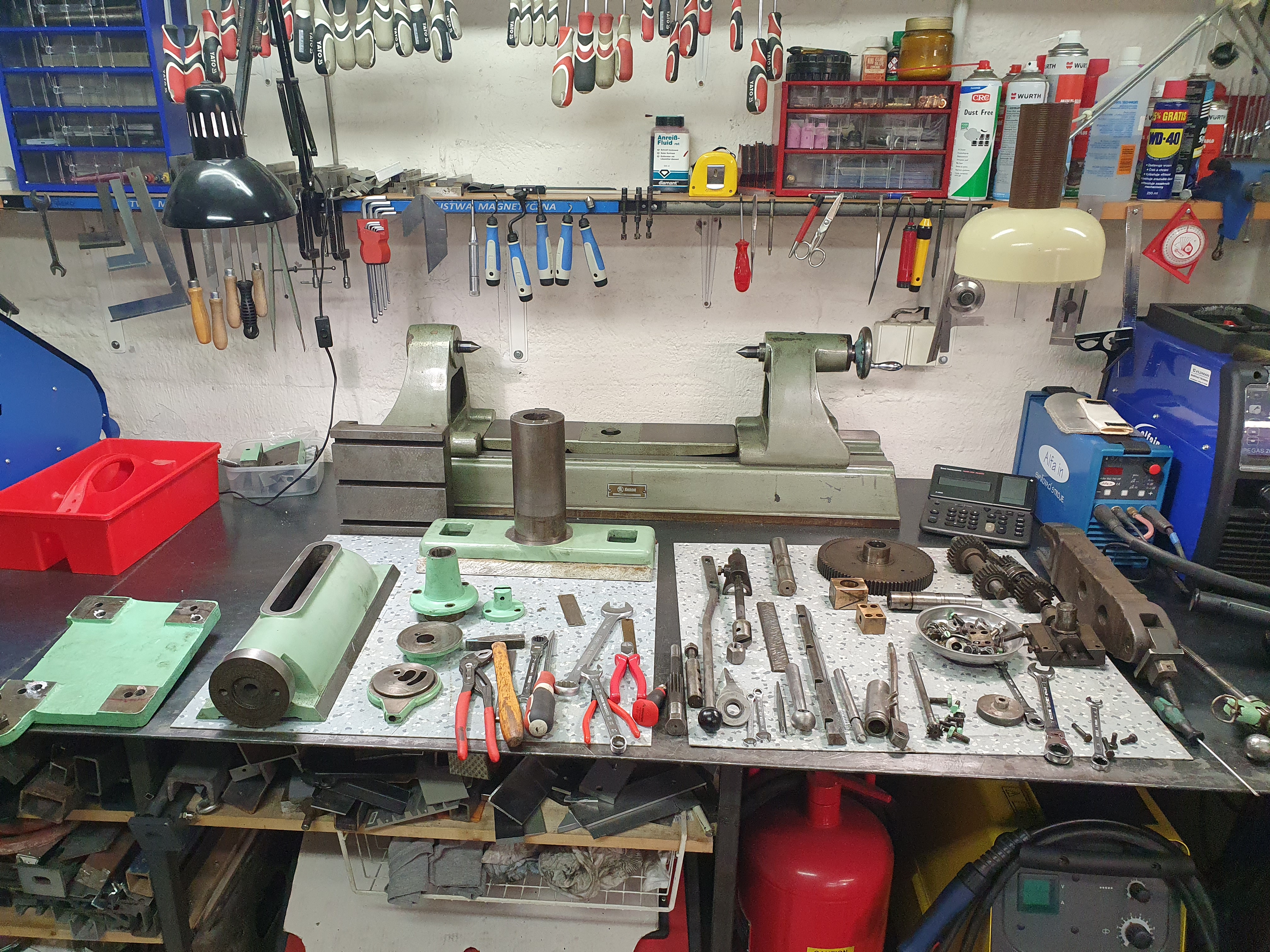

No já hlásím dnešní lehké šílenství, jelikož na mě skočila chřipečka, tak se potím v dílně a ne v posteli :D Konečně jsem se pustil do šepinečku, no a já vždy začínám totální rozborkou...

Charon píše: 13. 4. 2022, 6:51 No já hlásím dnešní lehké šílenství, jelikož na mě skočila chřipečka, tak se potím v dílně a ne v posteli :D Konečně jsem se pustil do šepinečku, no a já vždy začínám totální rozborkou...
Tak to se zrovna náramně hodí. Nedávno jsem se do něj taky pustil ale teď na zas nebyl čas. Nemůžu přijít na to, jak dostat ven velký ozubený oběhový kolo s kulisovým kamenem. Ten můj šepink dostal v robotě asi pěkně na p*del. Uvnitř bylo snad 10 kg špon, polámaný zoubky a smýkadlo chodilo dlouho nasucho.

zexner píše: 13. 4. 2022, 7:40
No jednoduše, sundáš ulozeni hridele oběhového kola, posunes cele kolo na stenu, nadzvedneš rameno ze spodniho uloženi, a je to sice ježek v kleci, ale v jedne poloze jde vyndat cep z kamenu a pak vyndaš rameno. Na velkem kole je na 4 šroubech mechanismus regulace kroku, sundaš. Pak kolo ma jeden červ a pak jde cela osa ven, koleso zustane uvnitr a vyndas horem. Jo ješte vyndej hridelku regulace smerem dovnitř, končí kuzelovým kolem.
