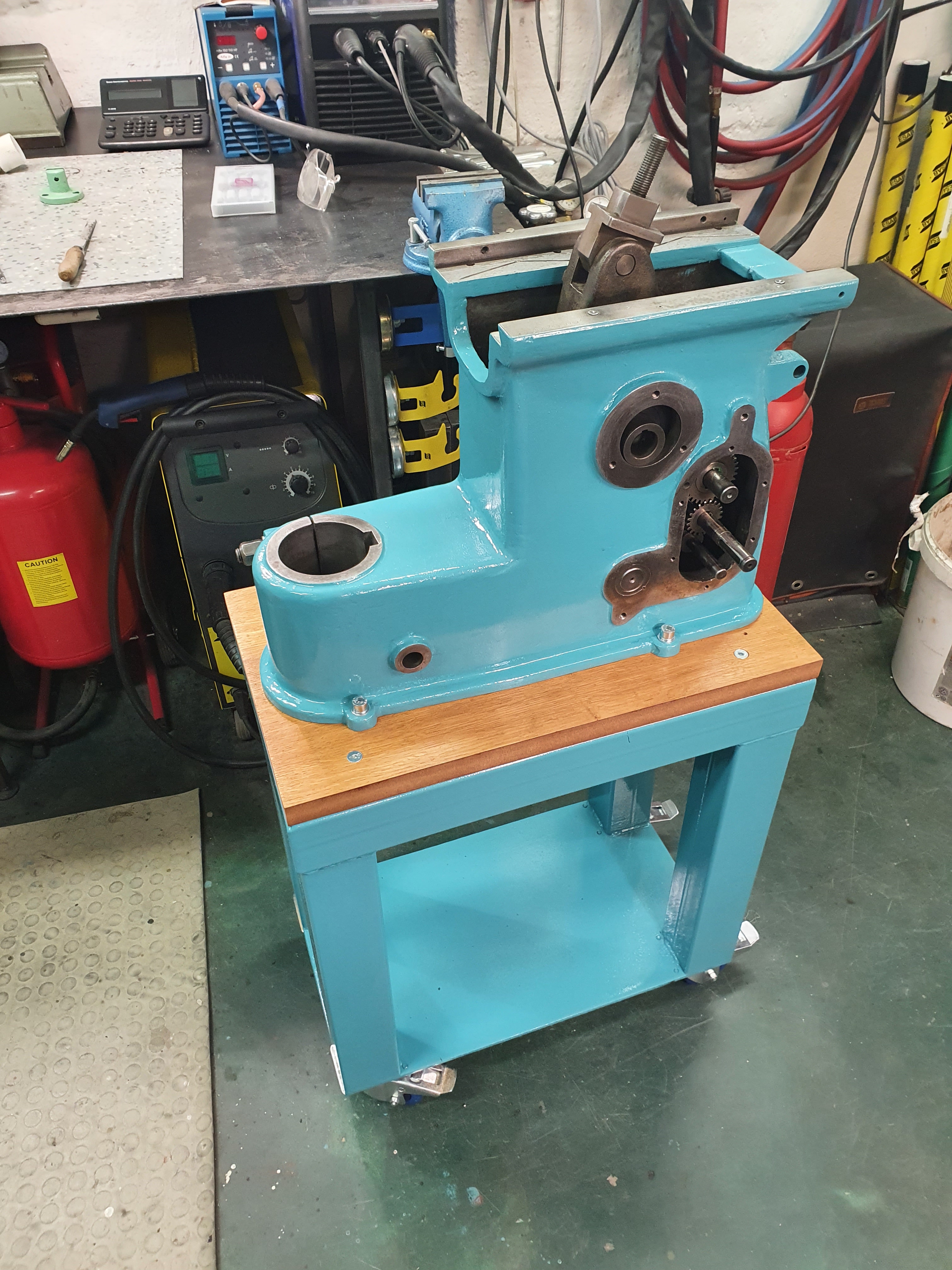

no vida jde ti to pěkně. Budeš nějak řešit i nanášení pasty?
Příspěvky: 23414
2. 5. 2022, 11:59
ano, pocitam s pneu valci ktere dotlaci valecky s pastou

Ahoj
začíná se to už rýsovat... :lol:

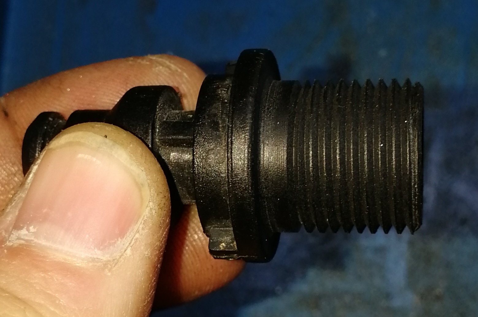

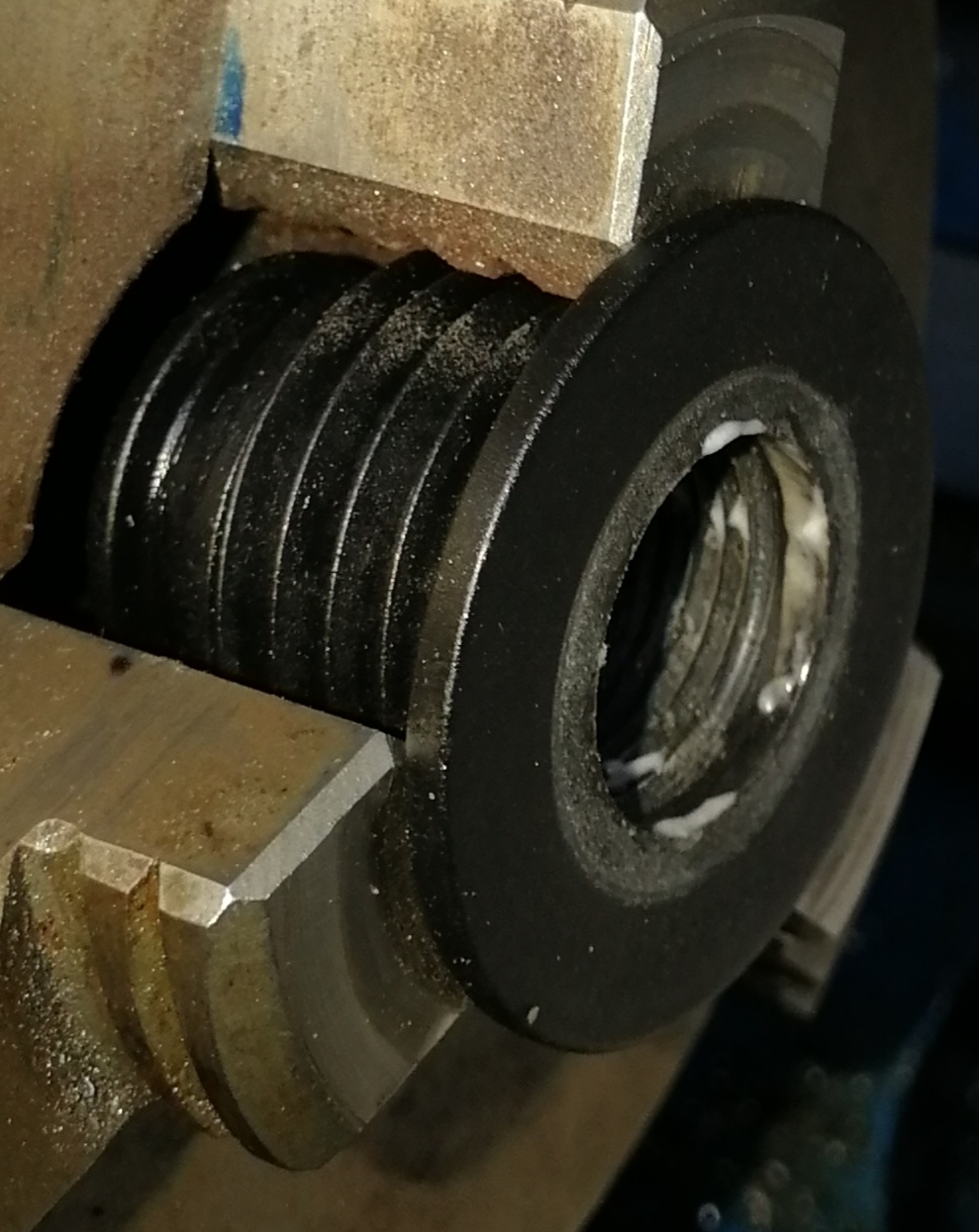

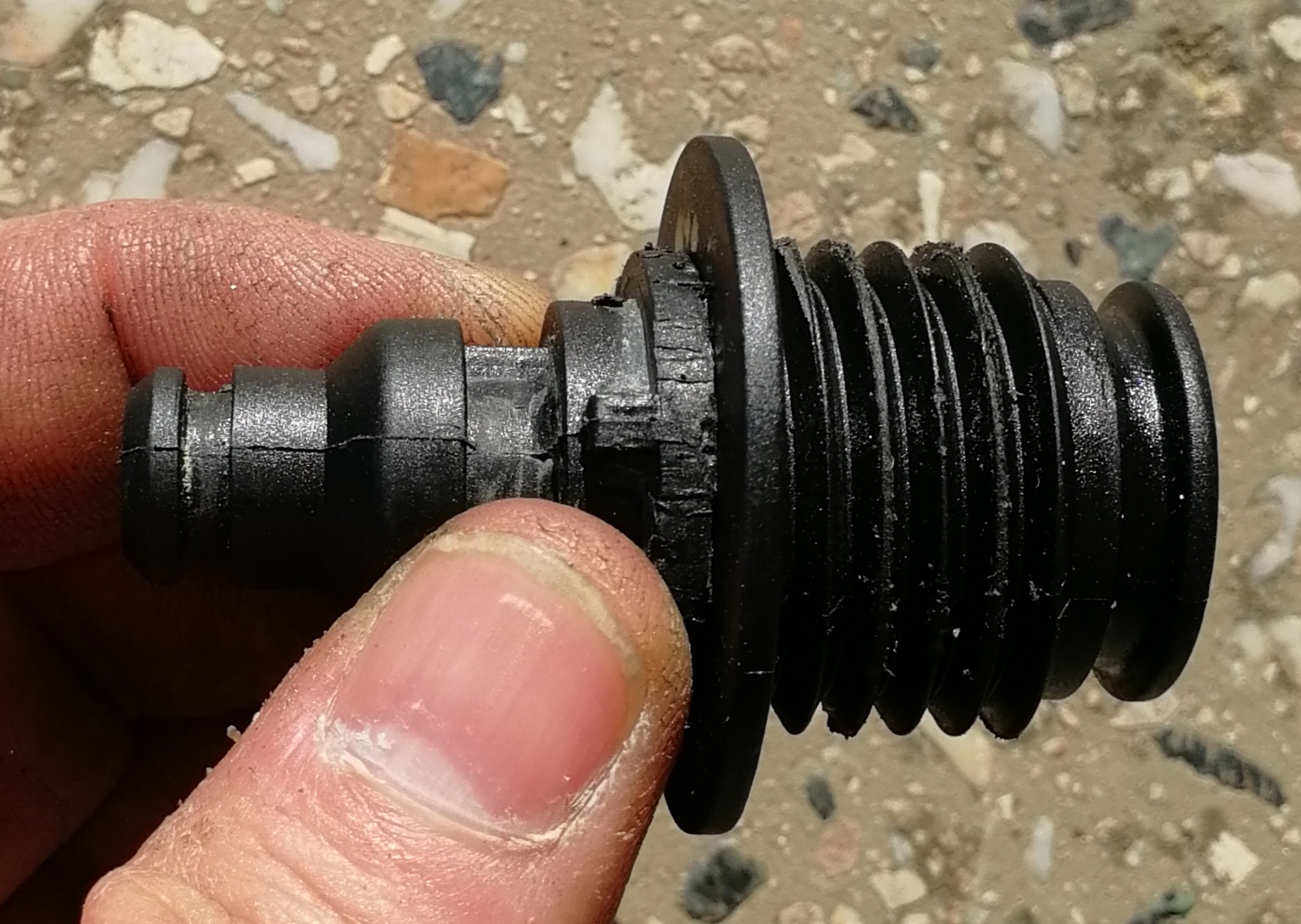

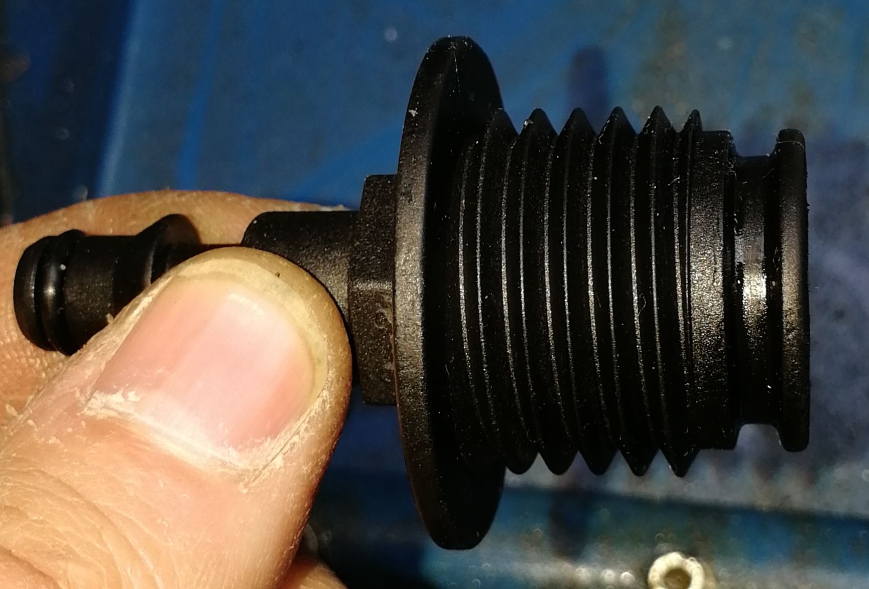

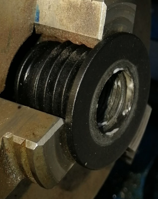

Namontovat inu rotacnu trysku na vapku, stara nejako povolila a tenky prud striekal z boku.
Rozsrubovat odsustruzit zavit a nerezat novy.
Na novej tryske odrezat koniec narezat vnutorny zavit. Zosrobovat, troska na tesno islo.
Příspěvky: 6551
3. 5. 2022, 8:36
Pěkný a zachráněná wapka :!: Jen ten plastový závit přimo v paknách, no fuj :D
