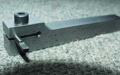

50000rpm??? Plexi som neskusal frezovat. Do silonu vysoke otazky pouzivam, zaber davam viac ako toto "skrabkanie".
Problem bol ked som potreboval do krabiciek z PS frezovat otvory na displej a tlacidla. Nakoniec som tiez pouzil jednobritu frezu a s nou to slo idealne.
Dvojbrite to tavili, bral som celu hrubku 3mm na jeden krat a potreboval som 5500 otvorov do 500 krabiciek. Takze aj rychlost pokial mozno co najlepsiu.
S dvojbritymi som musel stat pri freze a nozom odoberat nalepene sponky z frezky, inac by sa roztavili a zalepili to. Jednobritka luxusne.

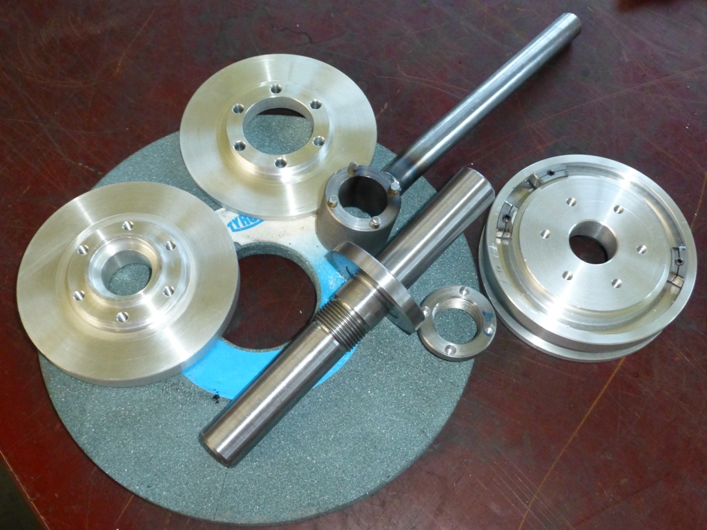

vyvažovací příruby a vyvažovací trn pro brusný kotouč

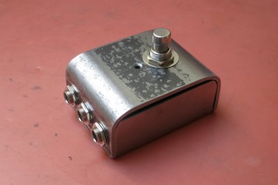

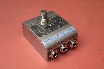

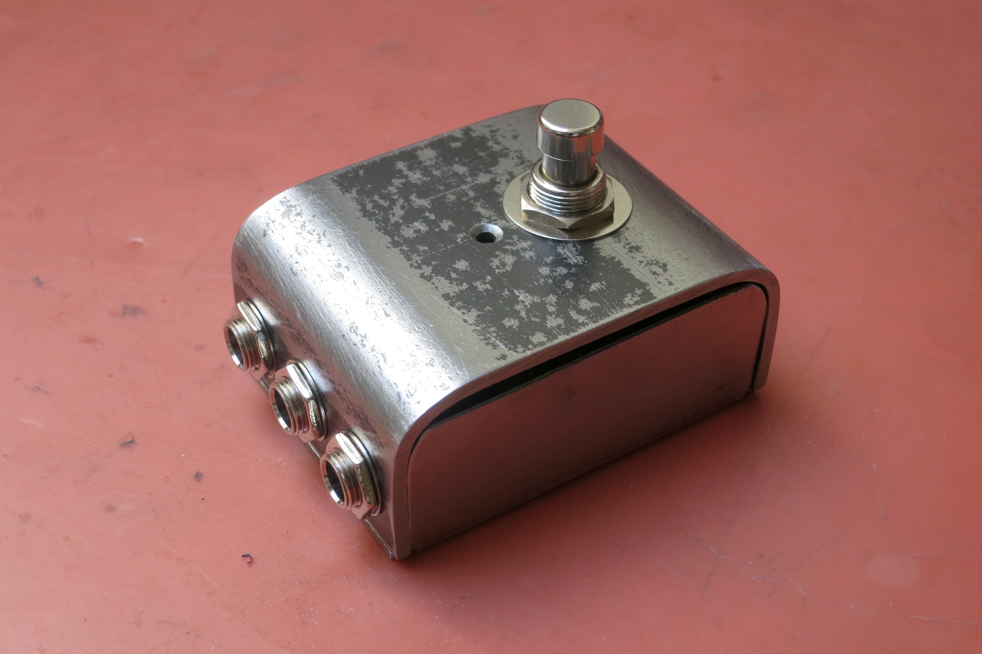

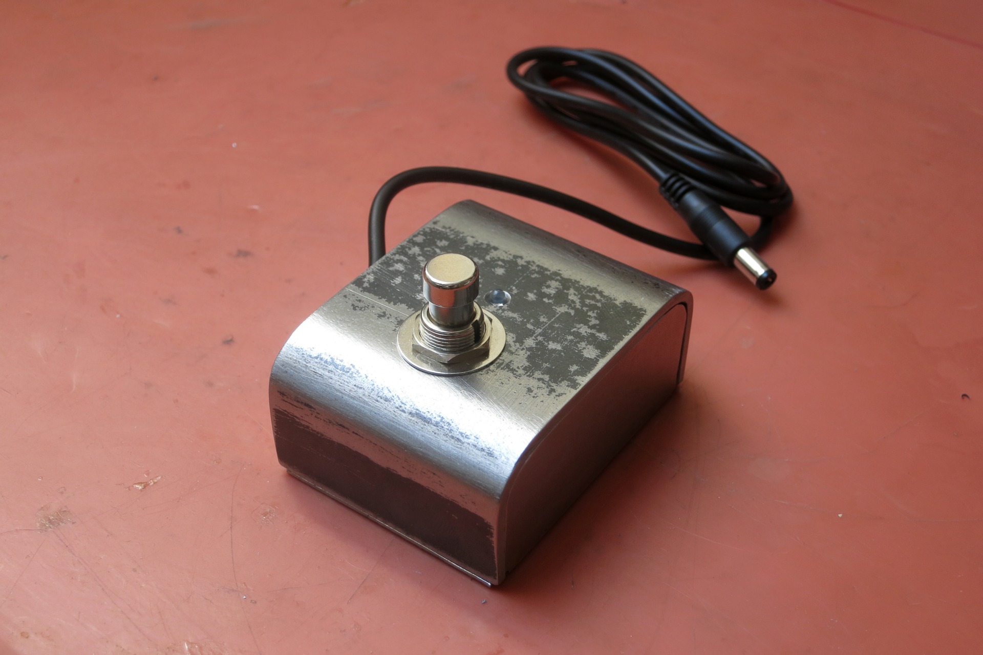

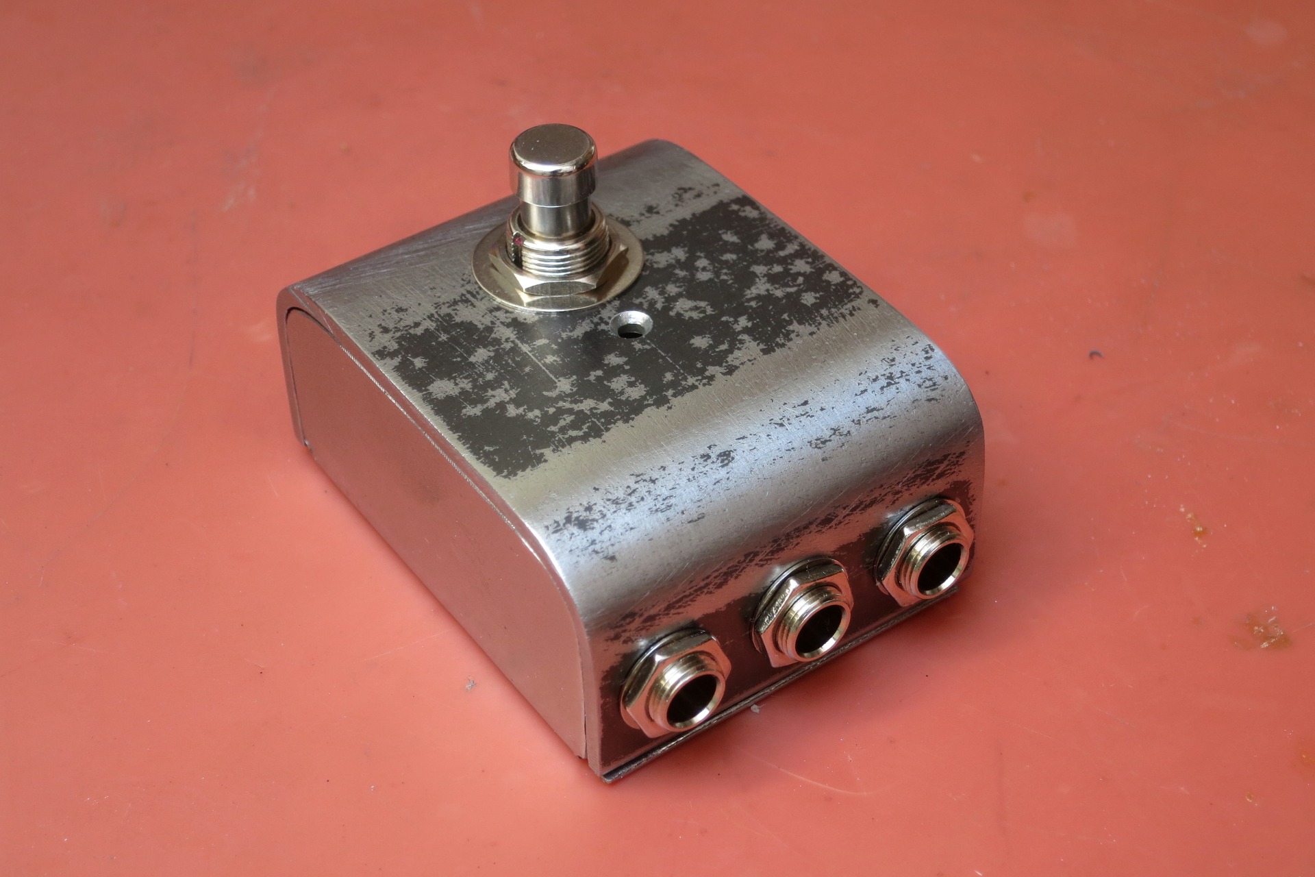

Já dokončil do provizorního provozuschopného stavu takovou hrubou domácí plechařinu (budu potřebovat večír):
Pěknou sobotu, T.
Pěknou sobotu, T.

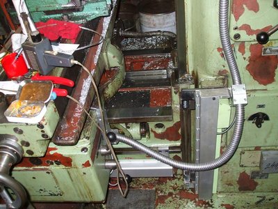

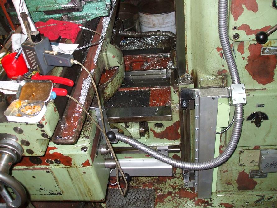

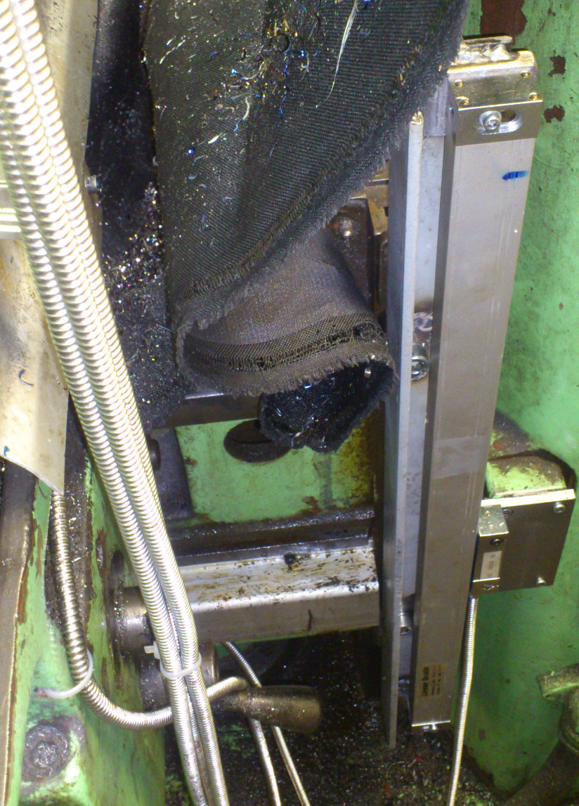

... další bastl - konečně jsem se dokopal ke své klasice namontovat Z-kové pravítko
( k masivnímu L profilu jsou z jedné strany přivařeny podložky s vyfrézovaným zapuštěním do T drážek svislých dorazů, + kameny a 2 šrouby M10 / z druhé strany L profilu jsou přivařeny podložky pod pravítko s zafrézovanou plochou rovnoběžnou ve dvou osách s spodním uložením + destička pod snímač ... všechno si sedlo bez většího ladění - ani to moc nebolelo, nechápu proč jsem to tak dlouho odkládal
*pravítko má fórový rozsah 520mm
