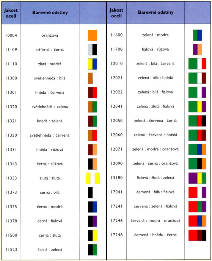

Však na nich máš bílou barvu. Pak to leda škrábnout nožem a porovnat s tím co bezpečně znáš, nebo je popsaný.

Trubky mám najradšej, keď treba robiť nejaké púzdro, tak nemusím vŕtať. Čo znamená tá biela? Nejaké tabuľky s farebným značením som pozeral, ale čisto bielu som tam nenašiel
Tos C45-2000
Příspěvky: 5259
18. 10. 2019, 7:56
:D bílá je C45 je to na tý první kulatině napsaný a je to ekvivalent 12050😉
Ta žlutá je 42crmo4, oveříš to tak, že ti na vyšší točky udělá zrcadlovej povrch. Já je mívám v původním stavu, takže mají přímo nálepku, ale pak bejvaj i zušlechtěný, a ty jsou pak natřený tou žlutou. Ty jsou samozřejmě měkčí.

Vďaka, neposlal by si mi aj nejakú tabuľku, z ktorej si to vyčítal? Nech si ju zavesím do dielne. Ja som našiel akurát toto, ale biela tam neni
Tú žltú som vedel, lebo je tam aj štítok z ferony, kde je to napísané :lol:

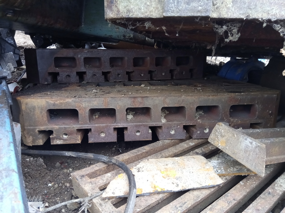

Upínací desky cca 700x700, 2 kusy co jsem viděl
Příspěvky: 10254
23. 10. 2019, 11:54
To by byl plotr jak vymalovanej :wink:

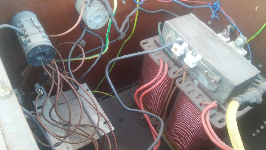

slíbil jsem rozebrat, roztřídit a odvézt do šrotu starou svářečku. Chtěl jsem se do toho dnes pustit, ale zabylo mě líto začít stříhat tu měď, aniž bych se aspoň optal, jestli by někdo z ní něco neužil. Je to k něčemu?

Trafo použít na bodovku.

Mart76 píše: 28. 10. 2019, 12:15 Trafo použít na bodovku.
Musel bys přemotat sekundár.

Příspěvky: 5259
28. 10. 2019, 7:07
Taky se dá použít na galvanický lázně

hop_1 píše: 28. 10. 2019, 6:49
Však to je jasné. Je tady plno pokusů dělat bodovku z MOTu a tady je k dispozici pěkně velké jádro. Ale podle fotky to vypadá, že je sekundár dole, takže by to bylo vic práce.
Možná bych to trafo bral. Vypadá to na solidní domácí výrobu.
