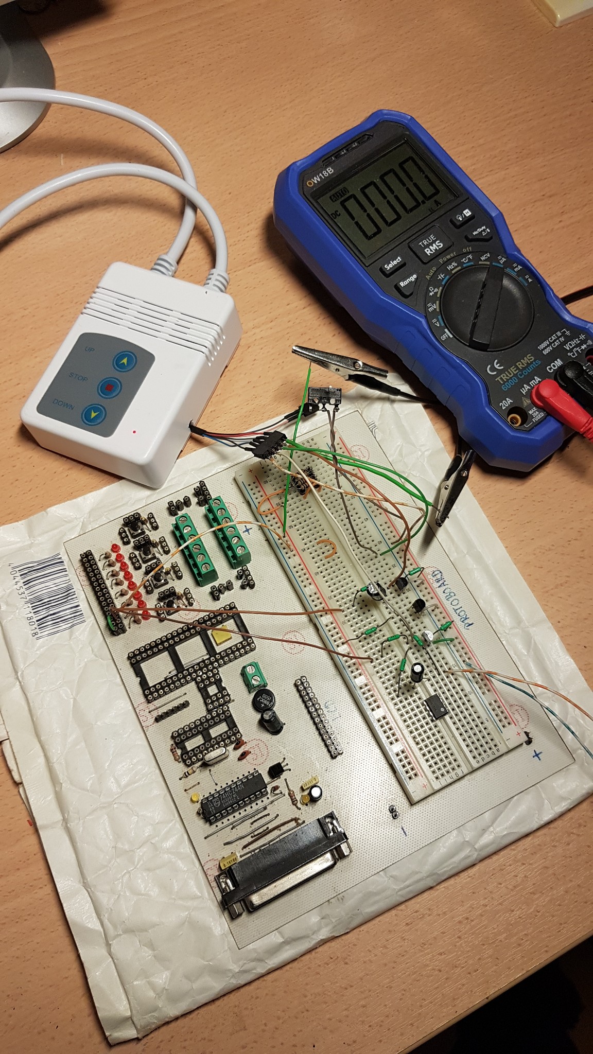

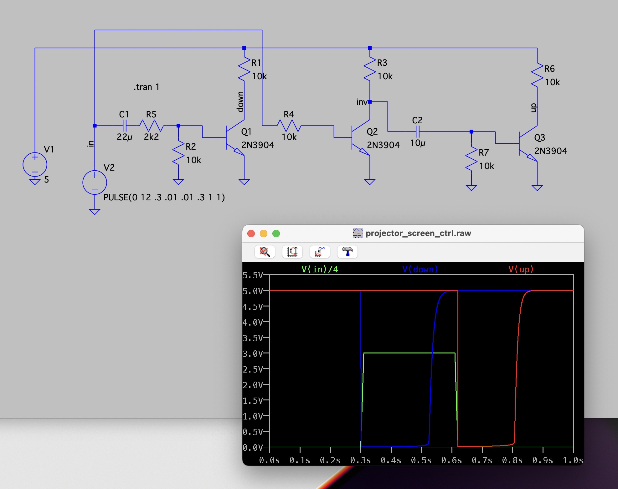

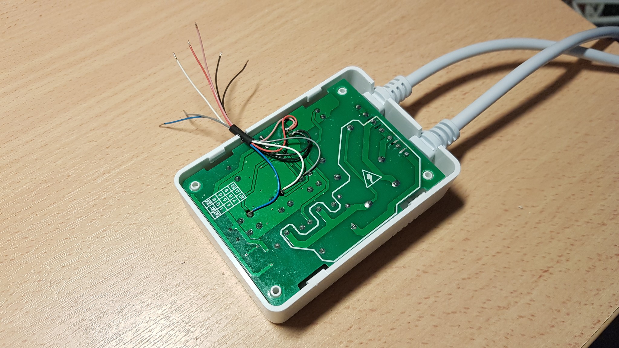

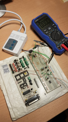

Příspěvky: 9633
7. 6. 2022, 8:53
Konvertor Trigger Out signálu z mého projektoru na pulzy pro ovladač plátna (tlačítka UP a DOWN), navrženo, ověřeno, hepy :) T.
