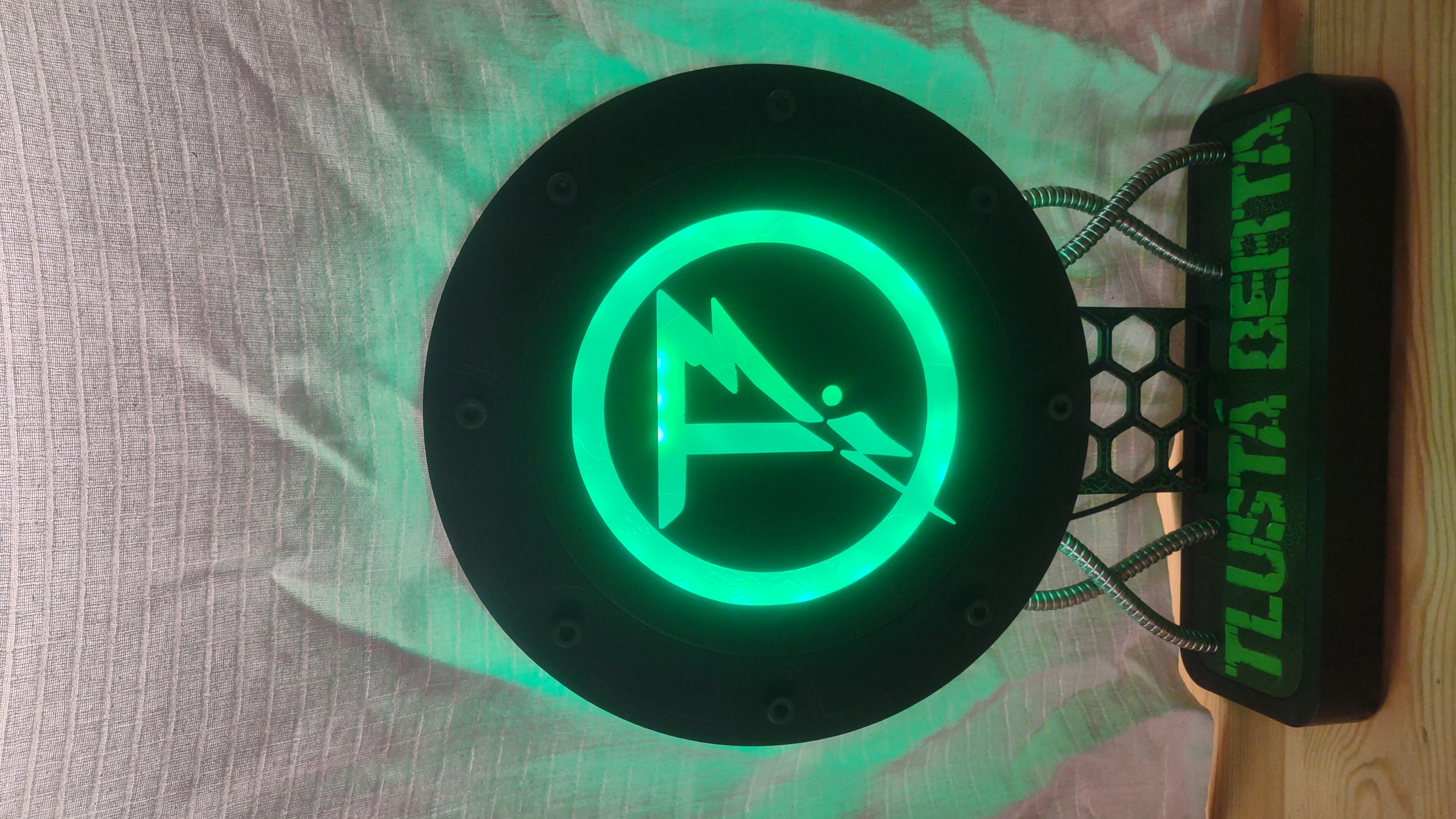

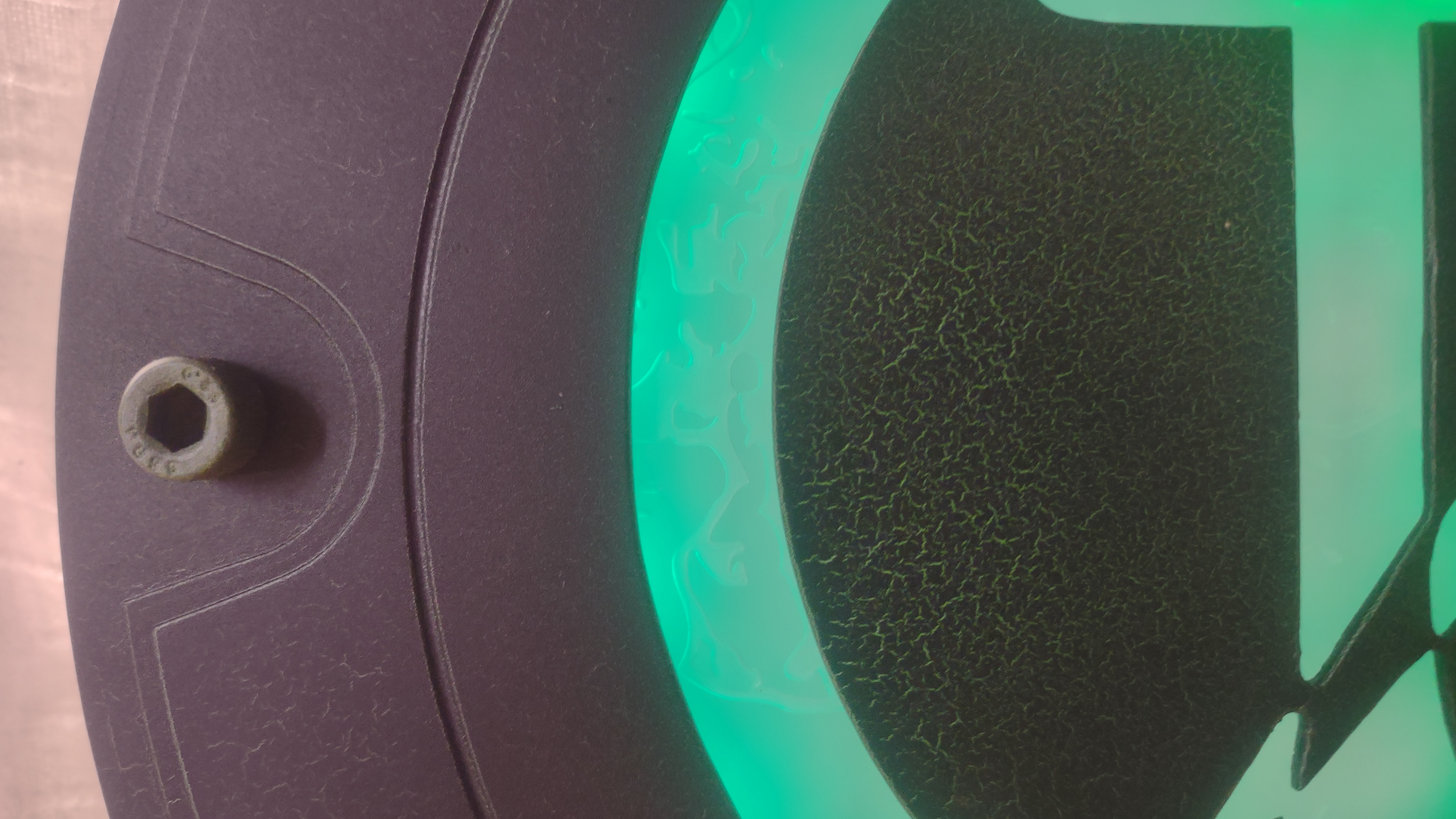

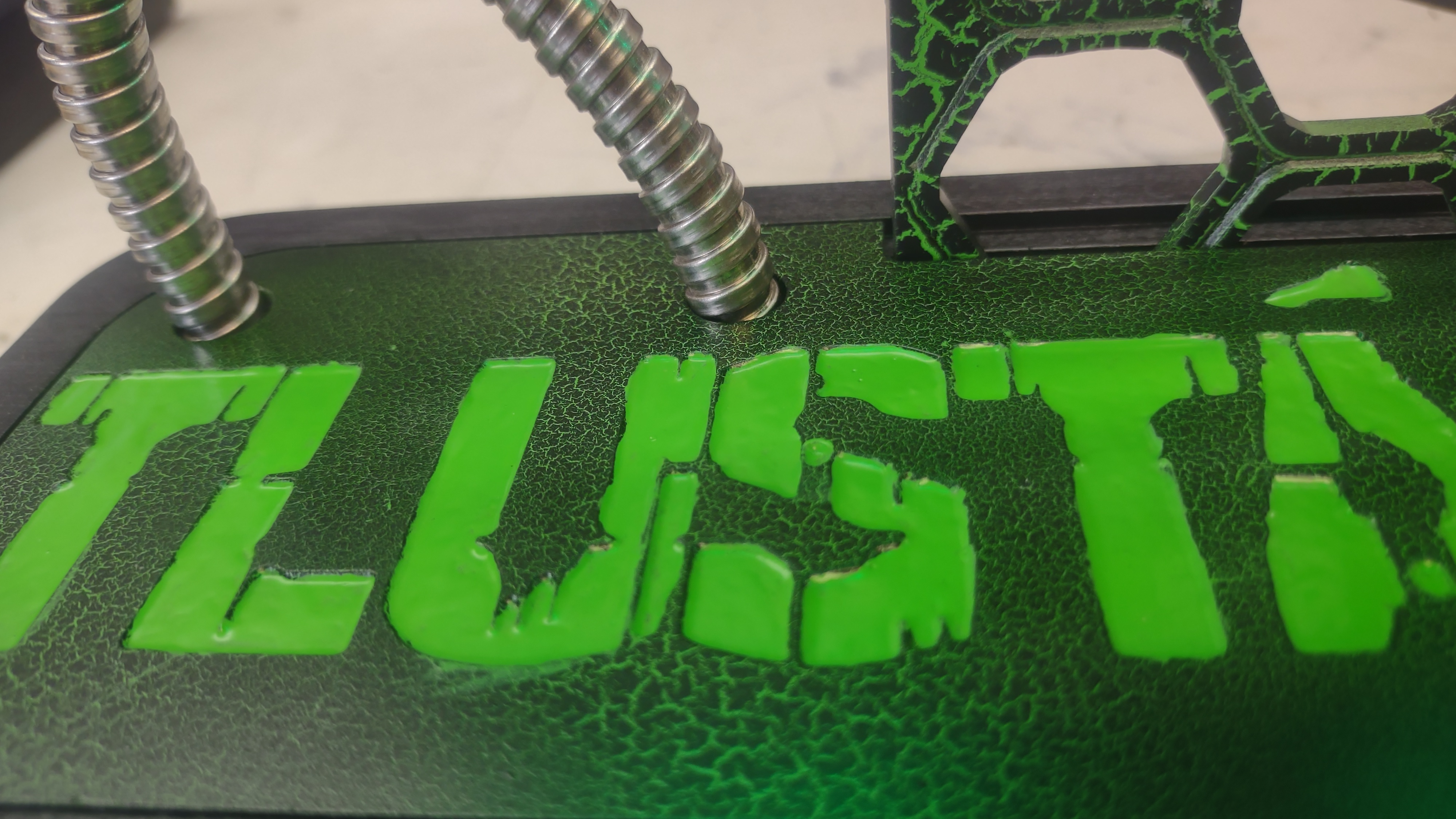

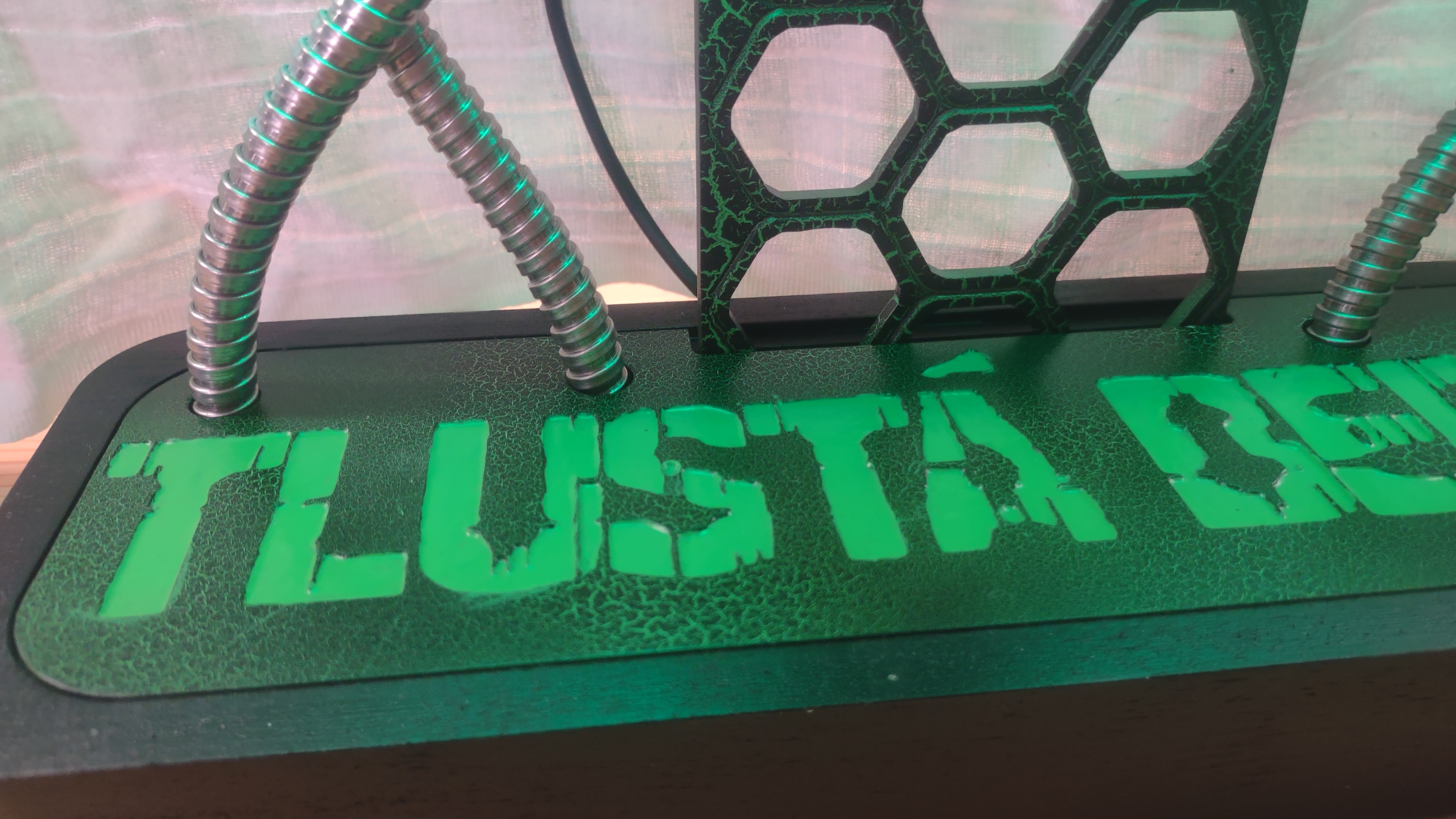

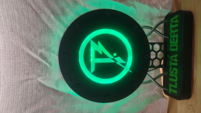

Tak jsem si zase hral :) ale to lakovani je hroznej opruz...
