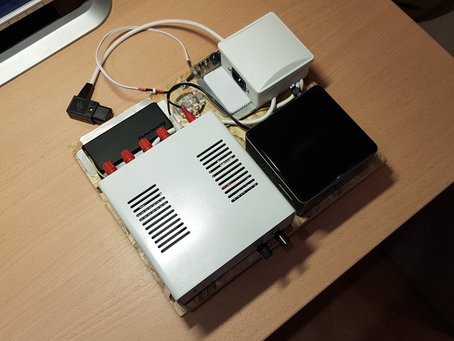

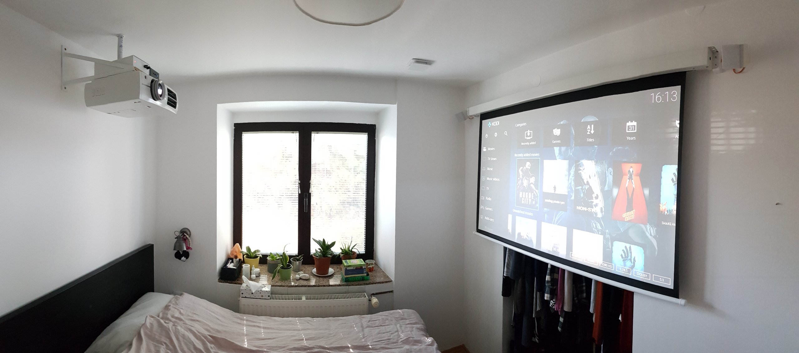

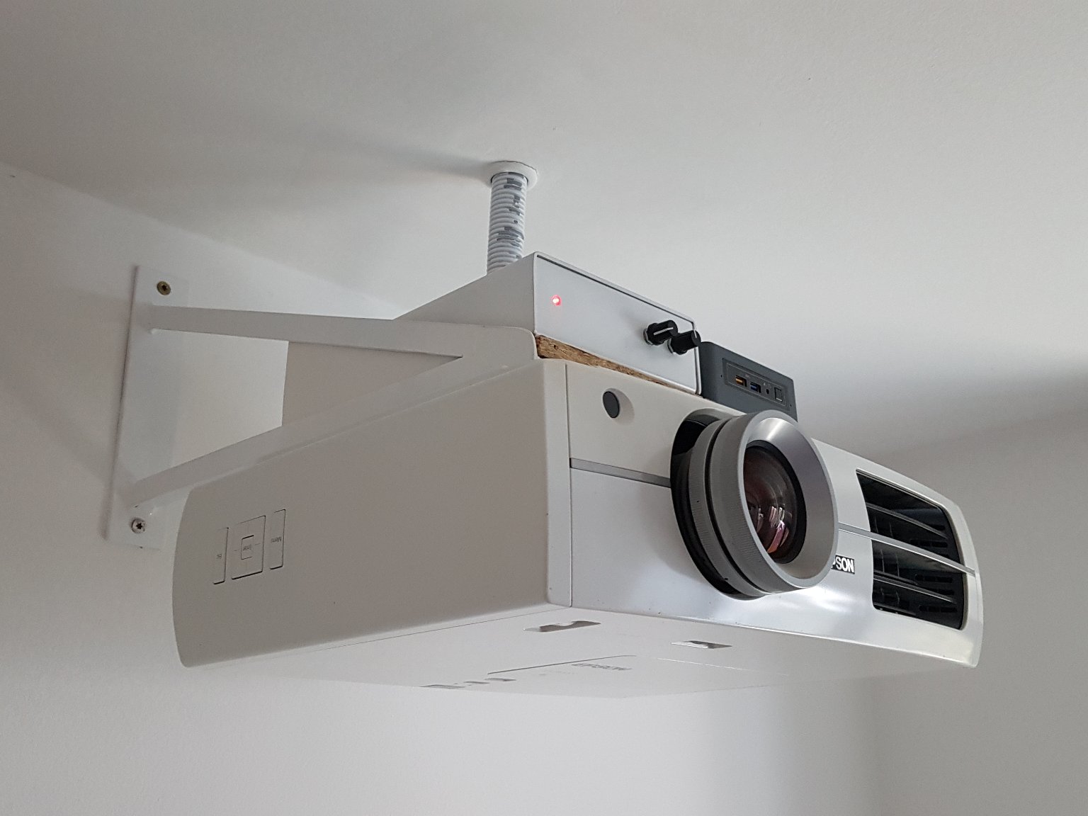

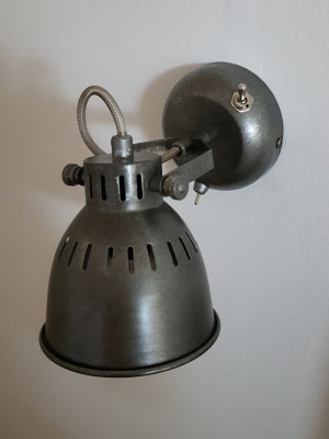

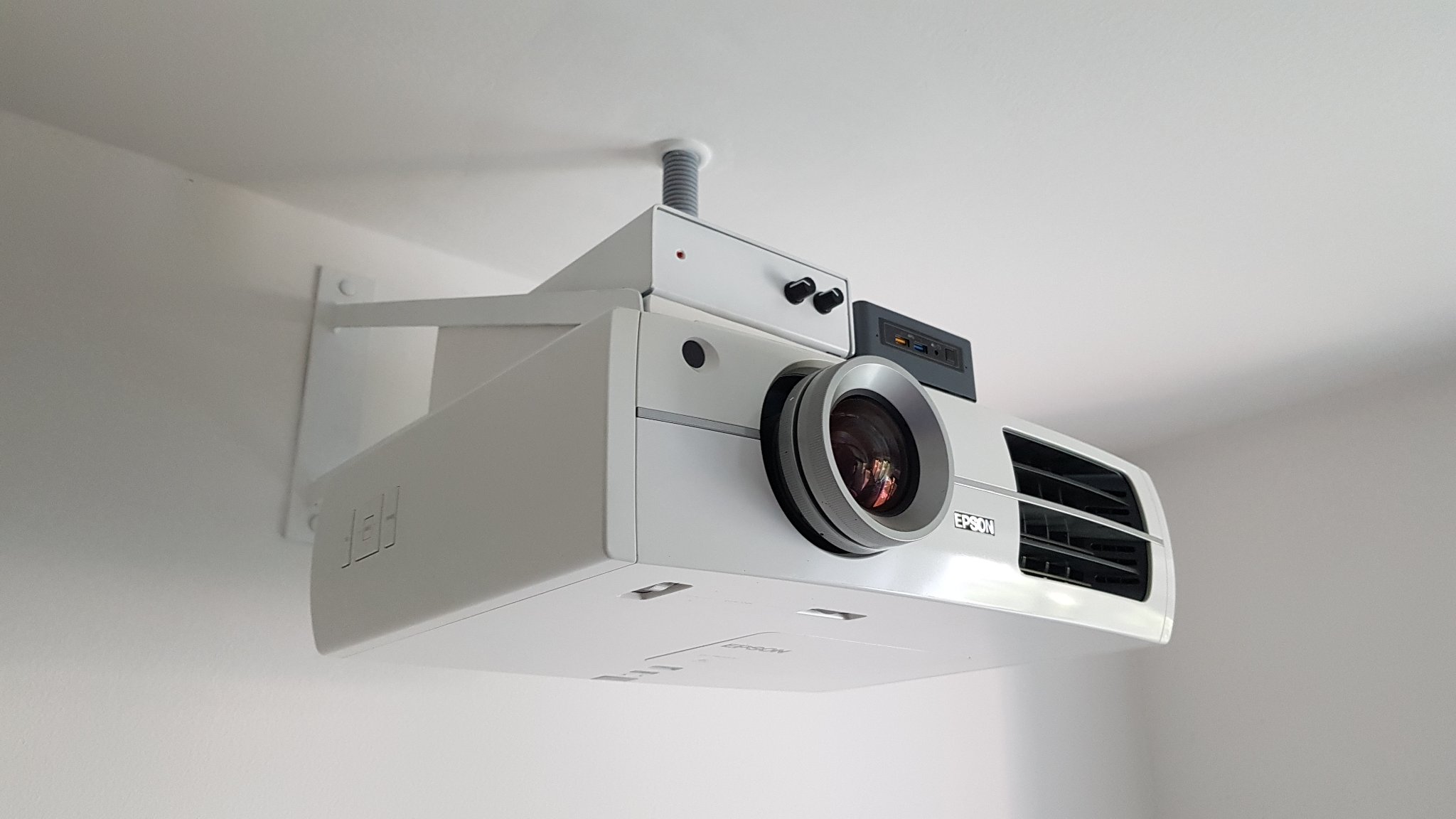

Aris píše: 19. 12. 2021, 6:56
Thomeeque píše: 19. 12. 2021, 1:47 Konzole (mnoho dní, dnes jsem je pouze slavnostně instaloval):
:) T.
Pěkné.) Jak jsi vyřešil napájení a kabely? Bude to nějak skryté?
Trvalo to, ale mám hotovo (pár nepodstatných nedodělků se najde :)), víceméně přesně, jak jsem si to naplánoval:
Trochu hoňka s místem
Nasprayovat husí krk asi nebyl dobrý nápad. Deska ještě přijde ohranit. Původně to byl jen prototyp, ale asi tam zůstane.
Najdi hlavní vypínač :)
Tadáá
Tadáá
:) T.
EDIT:
Dovymazleno :)
Dovymazleno :)

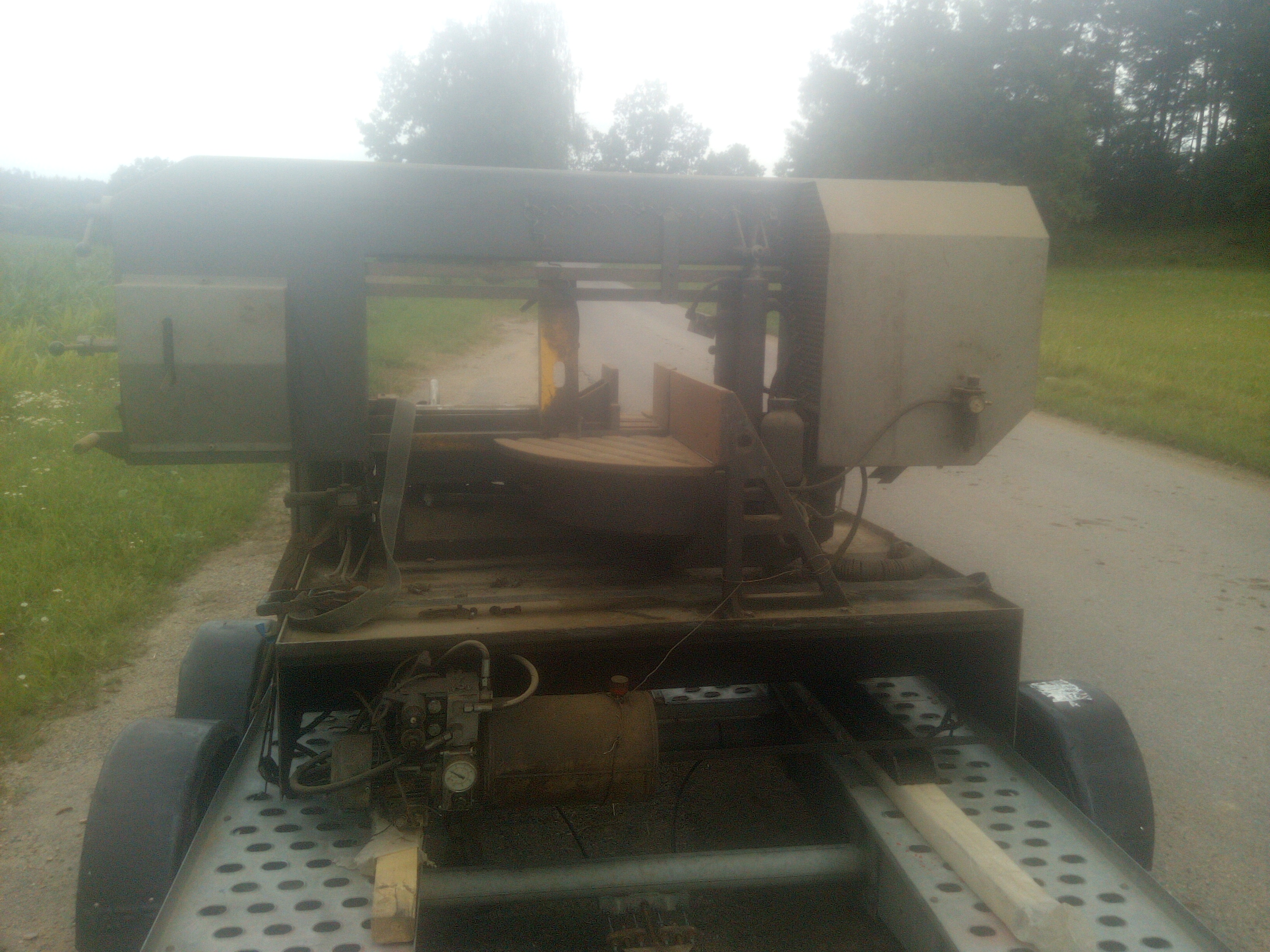

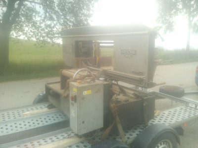

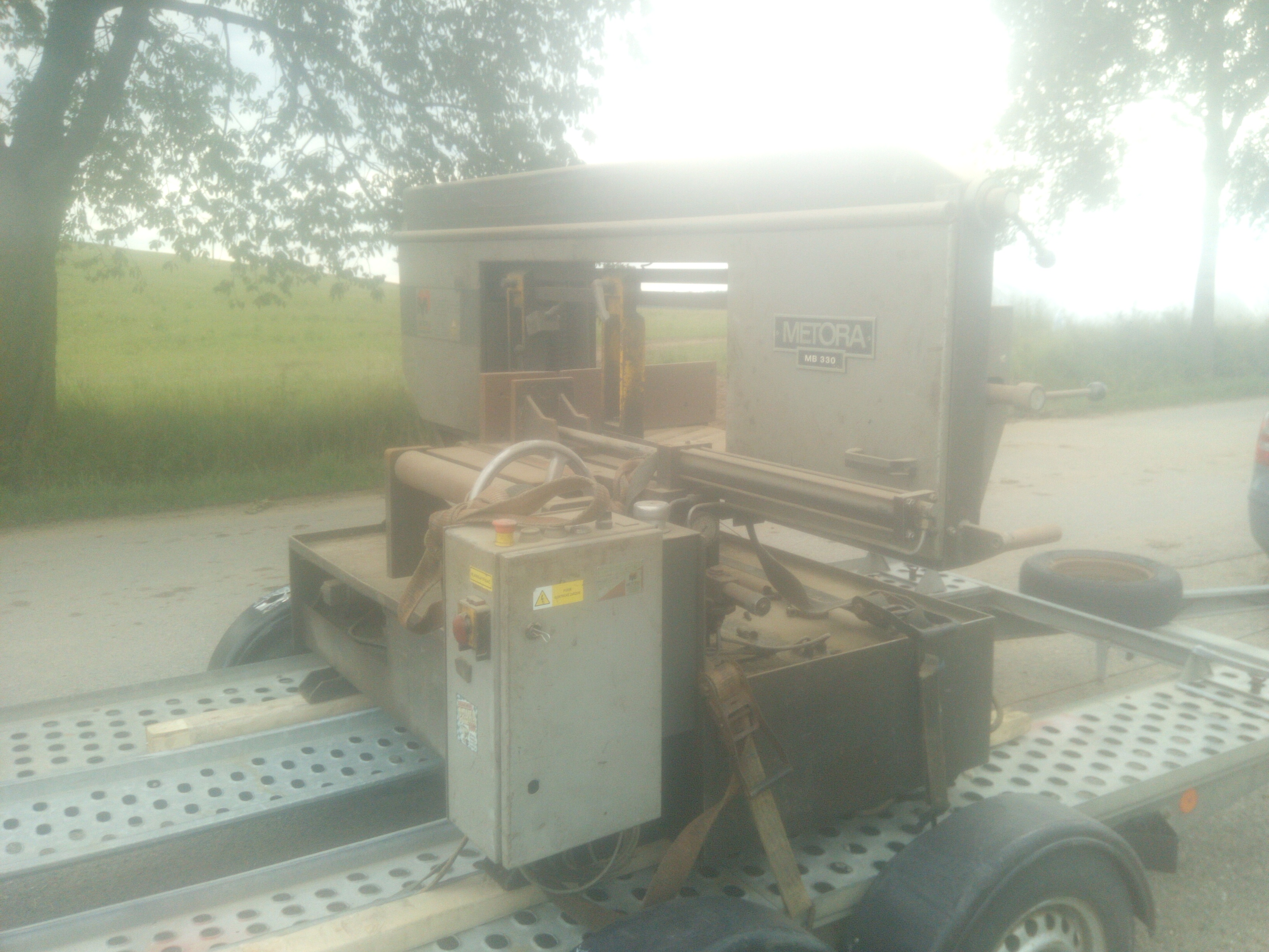

A je doma. Takovej drobek 780 kg. Metora MB 330. Hydro upínání.
josef109
Příspěvky: 715
4. 7. 2022, 9:12
Na tom už půjdou přeříznout pěkný kousky :lol:
