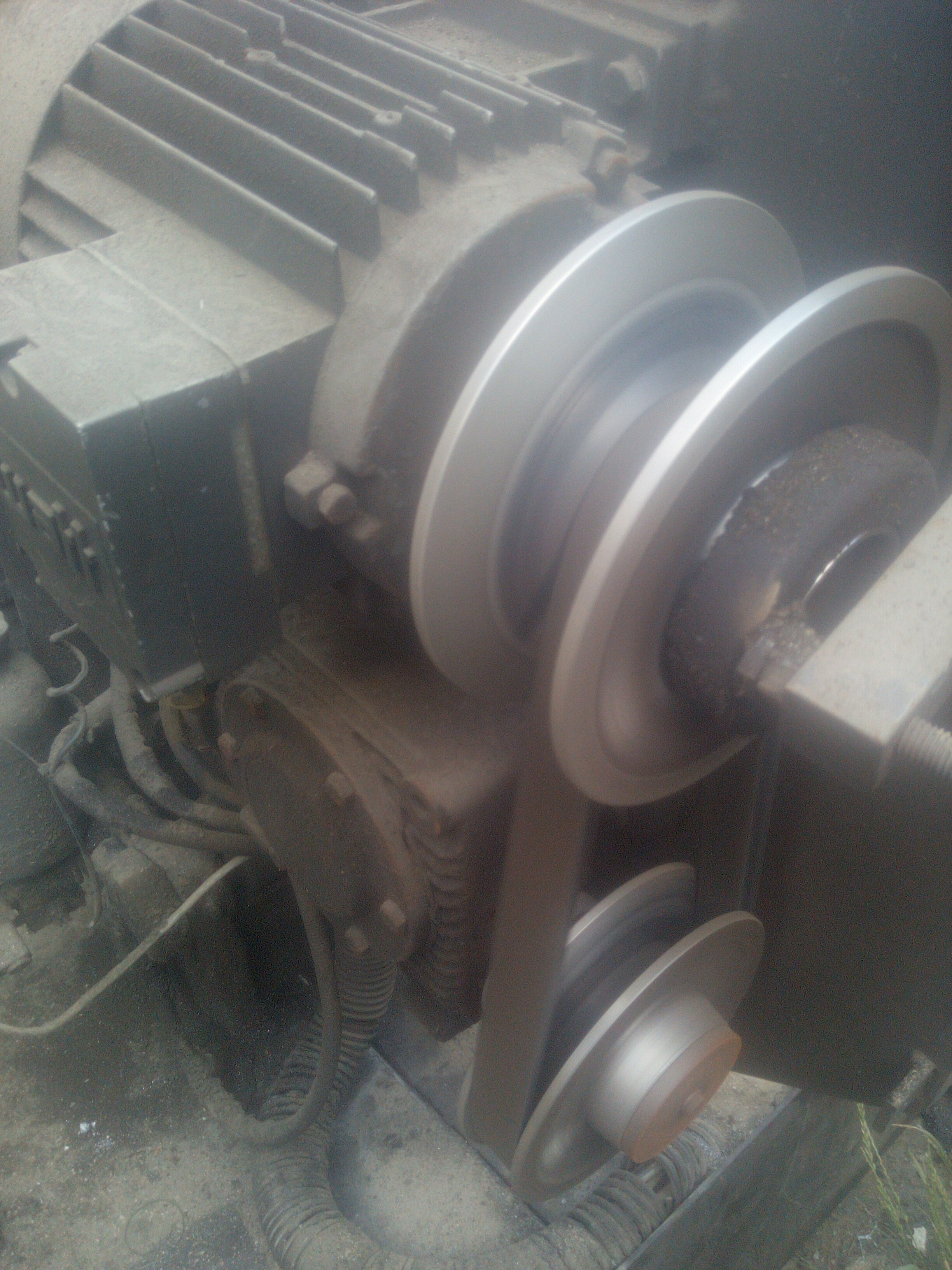

Už jsem ji připojil. Fachá všechno, jen musim vyměnit jednu cívku na elektrohydraulickým rozvaděči. Nezavírá svěrák, když otočím cívky, tak to jde. Je tam Hytos, tak tam naroubuju Bosch. Těch mám ve skladu dost. Je vylomená patice z cívky. Stejně to budu přetěsňovat celý. Ale co bych za ty prachy chtěl. Byla za cenu čínskýho levnýho žentouru :D . Kouknu dneska na ten softstart...

Jj, to znám. Dneska jsem se chvilku dostal k čištění nádrže na emulzi. Bylo odpojený čerpadlo, místo něj nějaký výfikundátor na chlazení. Návod k tomu není. Možná jen placený na lathes.co.uk. Dneska jsem čuměl jak péro z gauče, když jsem sundal dekl na motor pro pohon pásu. Je tam variátor. Bylo mi divný, k čemu je ta páka nahoře.
