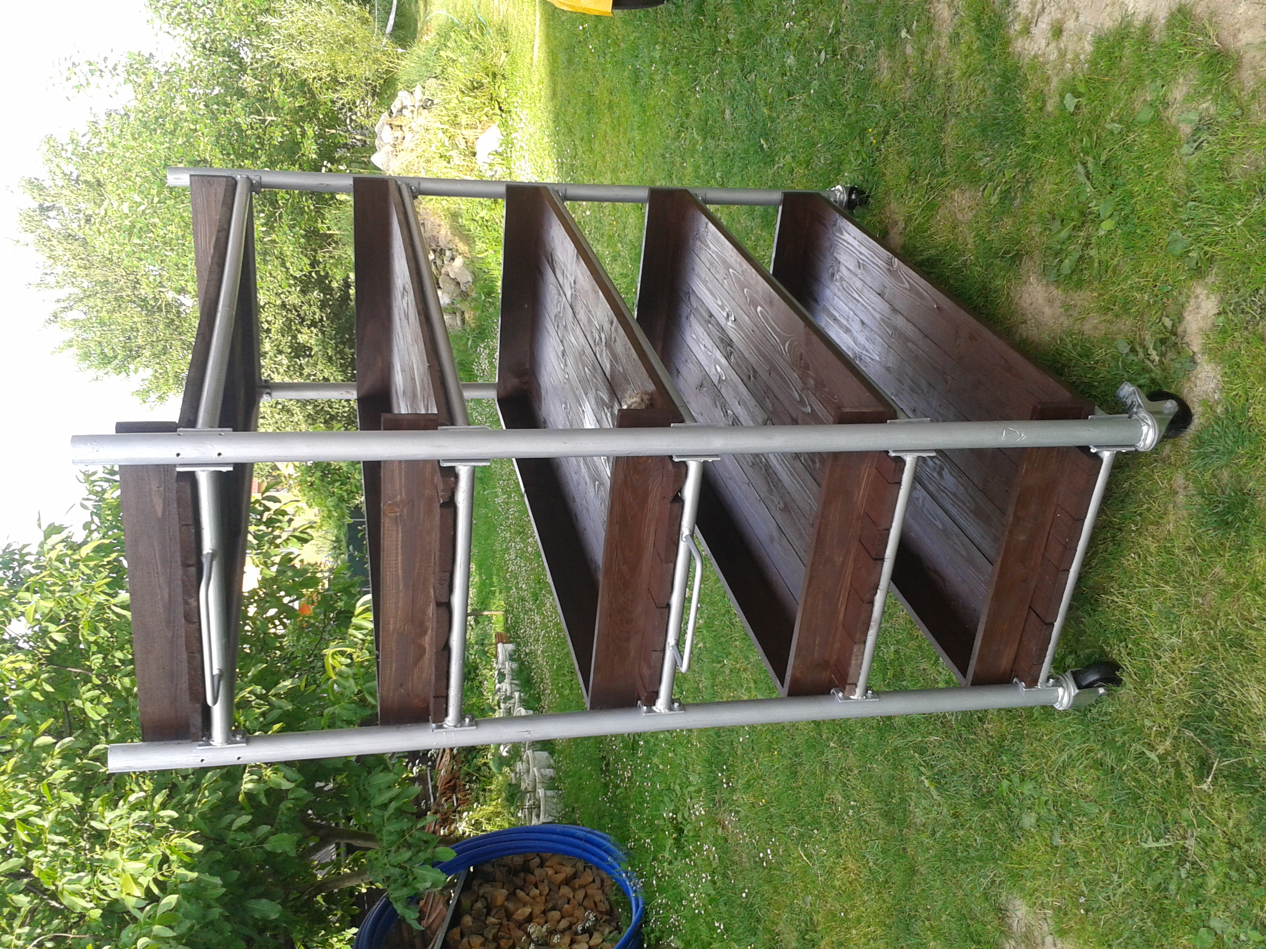

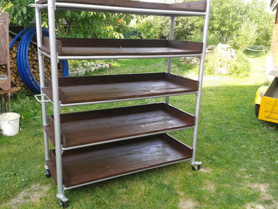

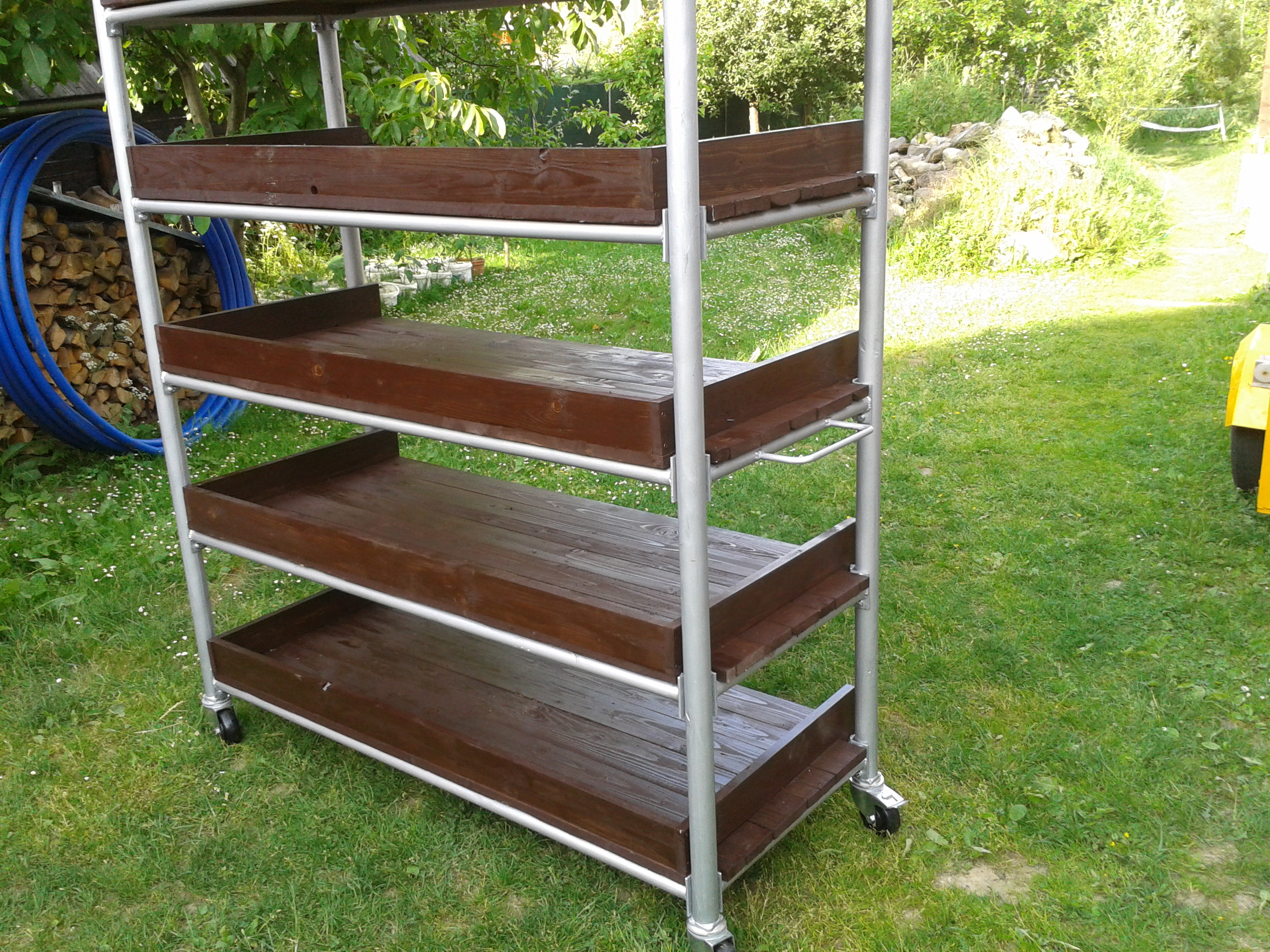

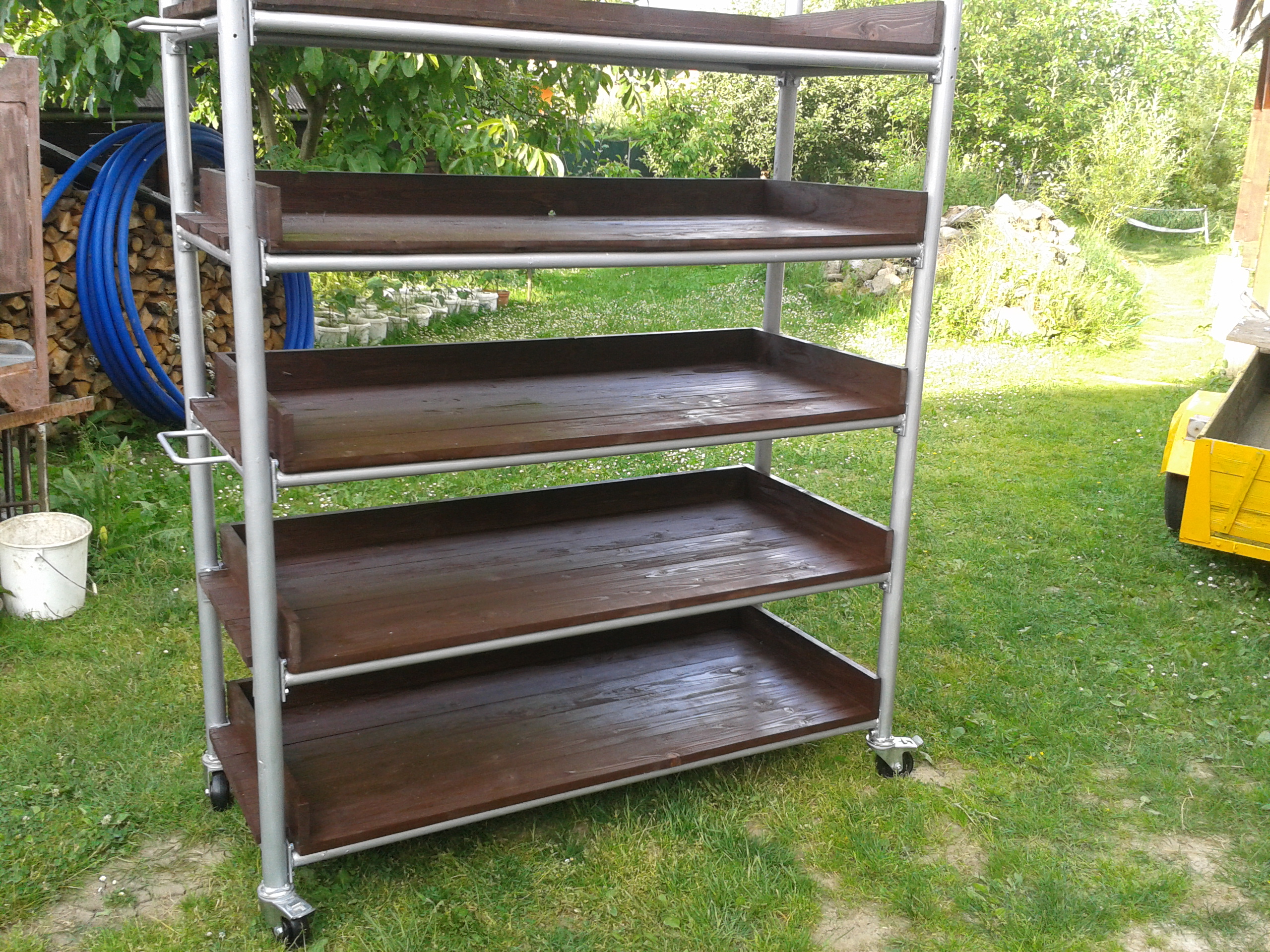

Nový úložný priestor do dielne.

Stano píše:Nový úložný priestor do dielne.
pěkný masivní regál, ale podle mě si dost podcenil nosnost koleček - podle fotky odhaduju, že ty kolečka nemají větší nosnost jak 50kg/kus (když tak mě oprav) ?
ps. kvůli stabilitě bych na horní patra nenakládal nic těžkého

echt píše:
Nosnosť jedného kolieska 200 kg. Kvôli stavebnej výške som nešiel do väčšej nosnosti. Spodná polica je už stabilizovaná najťažšími kúskami : ))
echt
Příspěvky: 748
Bydliště: vysočina
15. 6. 2015, 8:40
Stano píše:]
hmm 200kg ... to se mi nějak nezdá
/ jaký to má průměr kol ? je to plast nebo litina ?

echt píše:
Stano píše:]
Aspoň v katalógu to majú uvedené: http://www.kolieska.com/katalog.html?pid=122" onclick="window.open(this.href);return false;

16. 6. 2015, 3:26
Pocita se to ale na 3 nasobek a nesmi to dostavat razy. Na takovy maly prumer bude aj 500kg do bezneho provozu moc. A ono kdyz to jeste nekde tyden stoji, tak se vytvori plocha nejde s tym hnout :).

Tiez mam od renostu plastove kolieska na vacsie zataze.
Regal je nalozeny komplet vybavou k nastrojarskej frezke.
Druhy rok a pohoda. Jazdi to len po dlazbe. Kolieska bez naznaku opotrebenia.
Vahu neviem odhadnut ciselne , slovne by sedelo kurva tazke... .-)
Nakupujem od renostu casto a kvalita je na moj pohlad viac ako v norme.
