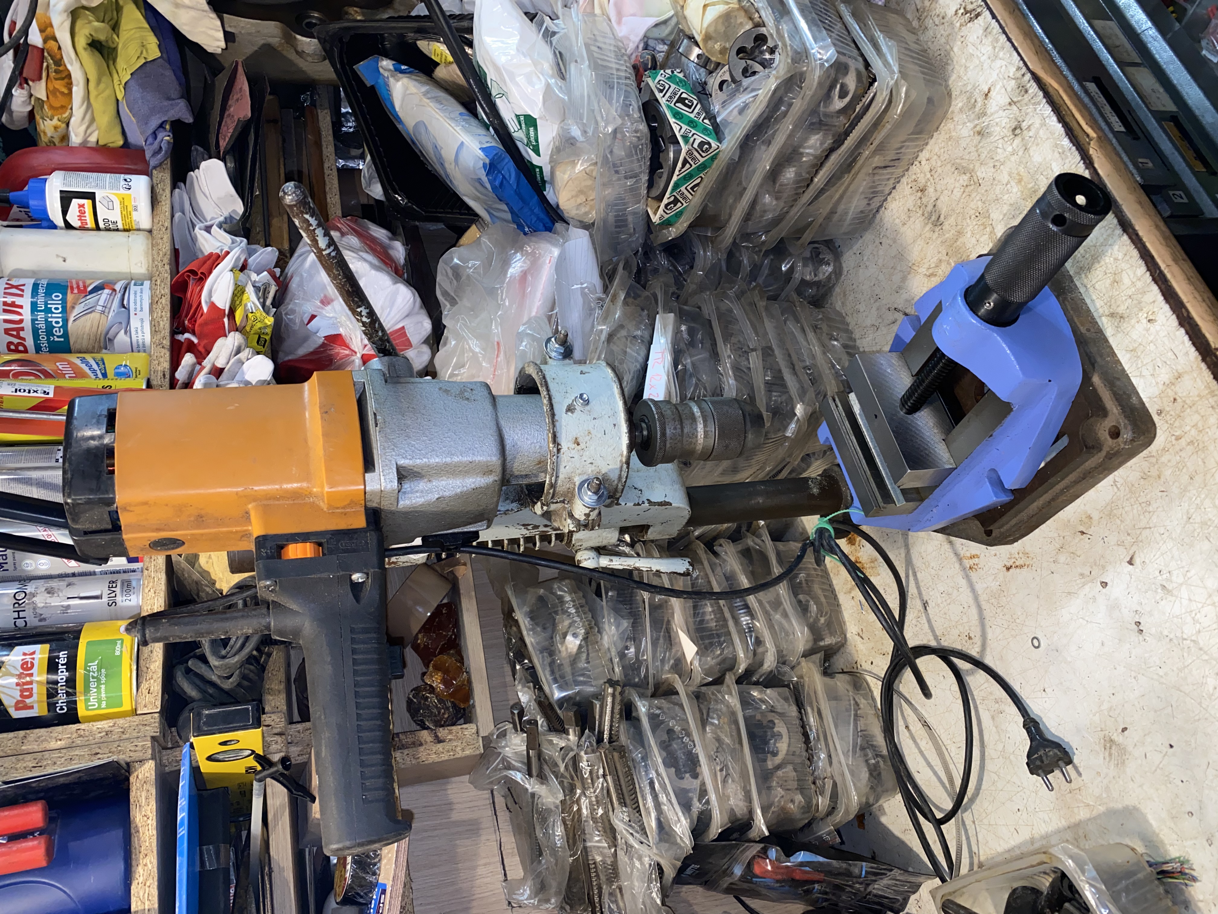

Ahoj kluci
Nový přírůstek do díničky .Nemám místo, tak jsem to vyřešil takto. Ten masivní stojan je ze šroťáku. Ta Vrtačka VMV je neskutečná kvalita a koupil ji za par Kaček novou loni na burze. Má MK3 a proti ní je ta dvojvývodová Narexka chudá příbuzná.A Svěrák také lacino , Od jednoho z mála slušných prodejců pana Nazárka. Na to že je ten svěrák Čína , tak opravdu za ty prachy kvalita.

Ahoj, je to myslím svěrák Röhm a dá se koupit ve spoustě variantách. Mám taky jeden podobný a za ty peníze super.
Jinak obdivuju tvojí sbírku závitový oček :shock: :lol:

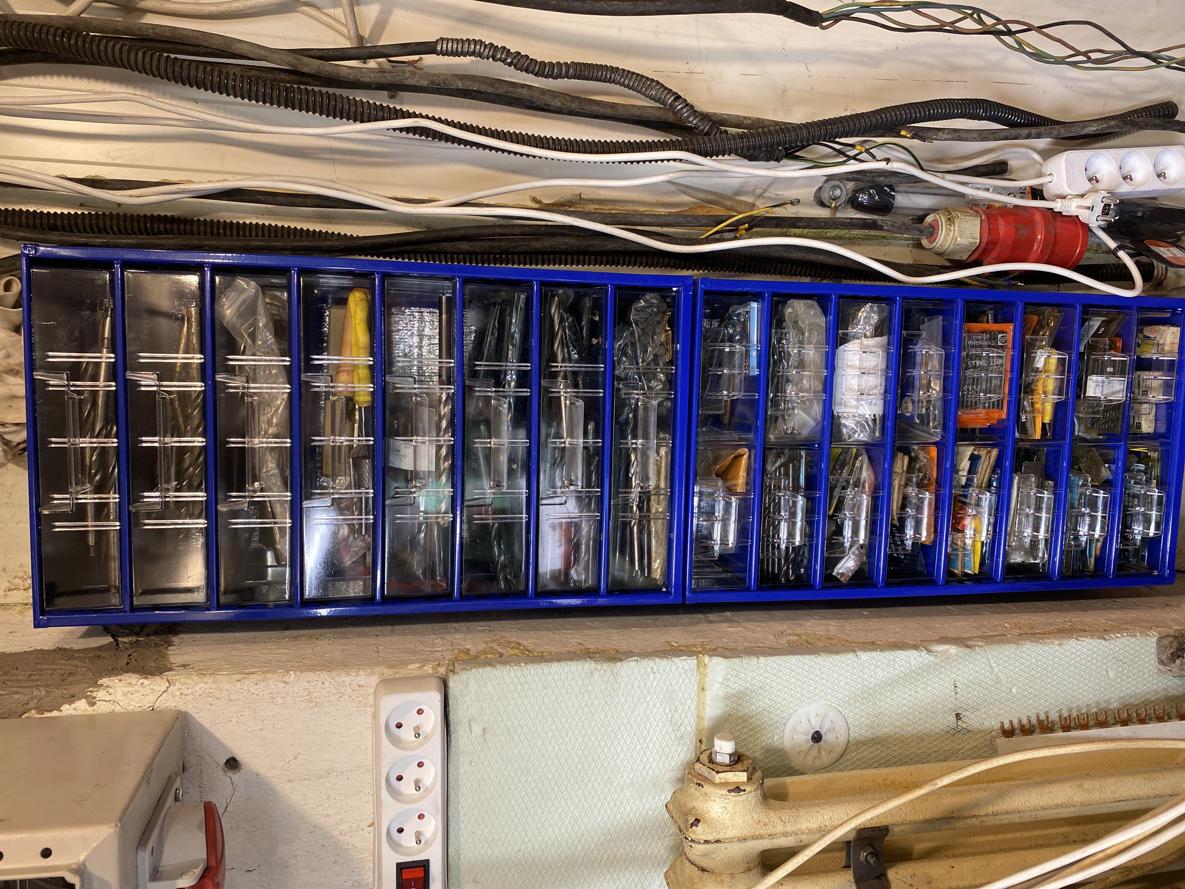

Jo je jich 300kg :-)
No konečně jsem věci sestěhoval alespoň ,do garáže a teď třídím a dělám si seznam , co chybí . V sobotu Bude burza Velká Dobrá ( snad bude počasí- sleduji) tak bych něco doplnil .
Už jsem skoro roztřídil válcové vrtáky .Nezdá se to ale jejich zatim cca 4000

Svěrák může být bytelný a poctivě udělaný, bohužel se ale nepříliš hodí pro stolní vrtačky. Tím , že nemá na bocích podélné upínací drážky, ale jen dva výřezy, které se dají umístit jen nad drážku ve stole, jej není možné upnout na potřebné místo stolu s ohledem na polohu obrobku vůči vřetenu. U vrtaček sloupových, kde se napolohuje stůl to nevadí, ale na stolových se pak často upíná jen jedním šroubem nebo přes upínky.

to je fakt, každopádně já jsem třeba nikdy tyhle ruční svěráky přidělané na vrtačce neměl :) ...teda měl, ale to bylo v 90tým, když jsem modelařil, pod sv16 jsem dal stůl z laťovky, udělal podélný a příčný doraz z bukových špalíků, na spodek svěráku jsem našrouboval pravoúhlou destičku a mohl jsem poměrně přesně navrtávat v souřadnicích díry :D
tu žlutou zrůdu s mk3 mám taky, to když by se ti kouslo v tom stojanu, tak ti tu "tyčinku" co je jako sloup ukroutí :lol: :lol:

Ale ja mám ve stole podélné drážky a můžu svěrákem tedy pohybovat dopředu nebo dozadu od sloupu. Najedu si vrtáčkem na středu vrtaného otvoru a výstředním na něj Svěrák a pak svěrák utáhnu a vrtám

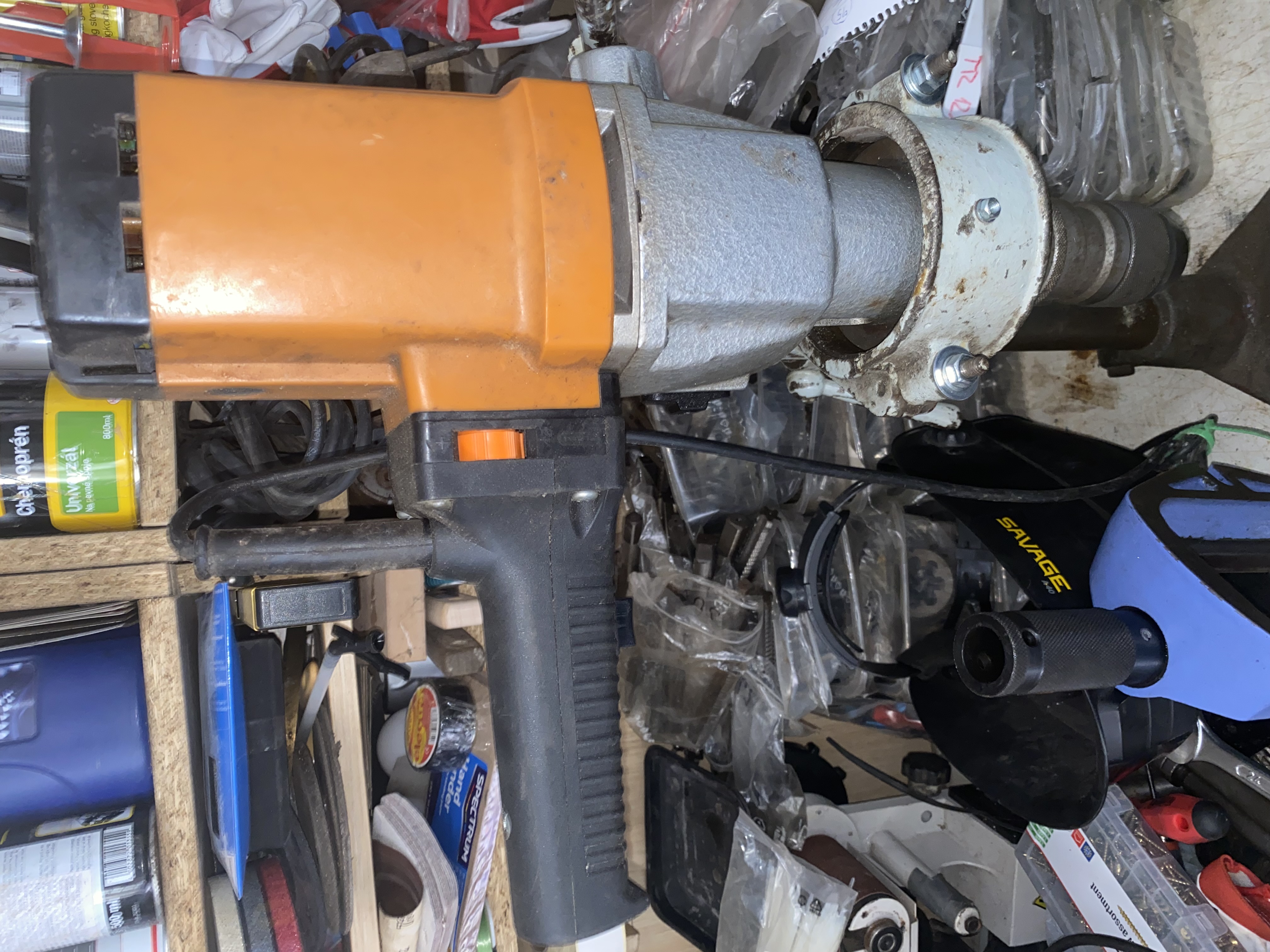

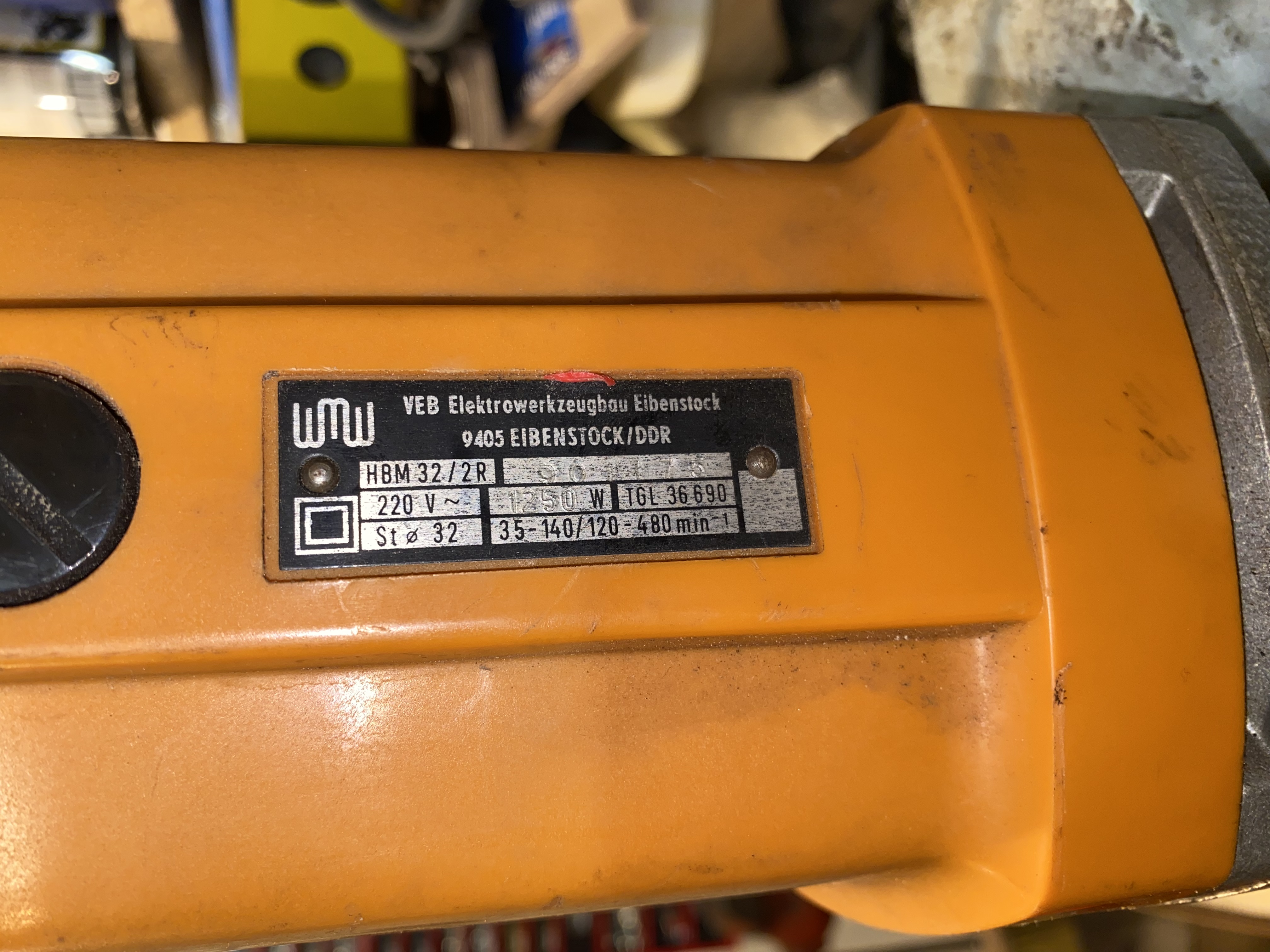

Zarazilo mě že ta moje stará VRTAČKA WMW je naprosto shodná okopírovaná novodobá Fein akorát ma místo dvou stupňů řazení má stupně čtyři a mají i naprosto shodné držadla rukojeť se spinačem a i tu přídavnou Trubkovou rukojeť ( na mé je oddělaná)
Moje stará WMW s mk3

Ta drobná kritika svěráku vlastně ani nesměřovala k vyobrazenému použití. Spíš aby si případní další zájemci uvědomili proč to mají některé svěráky jinak a co je kdy lepší. Sám jsem do práce k V16 koupil jeho oblíbený český ekvivalent od Strojtexu, protože jak píše Tumlik většinou se jen drží v ruce nebo stačí jeden šroub.

Ahoj přesně tak , jak kluci říkáte. Na naprostou většinu věcí - drobnosti nepotřebuji upevnit Svěrák .
A když budu vrtat něco většího upevním svěrák a když neupevním-budu líný(známe to) a kousne se to , tak když bude štěstí ulomí se vrták a když bude větší vrták a neulomí se , tak mi to rozbije hubu :-)

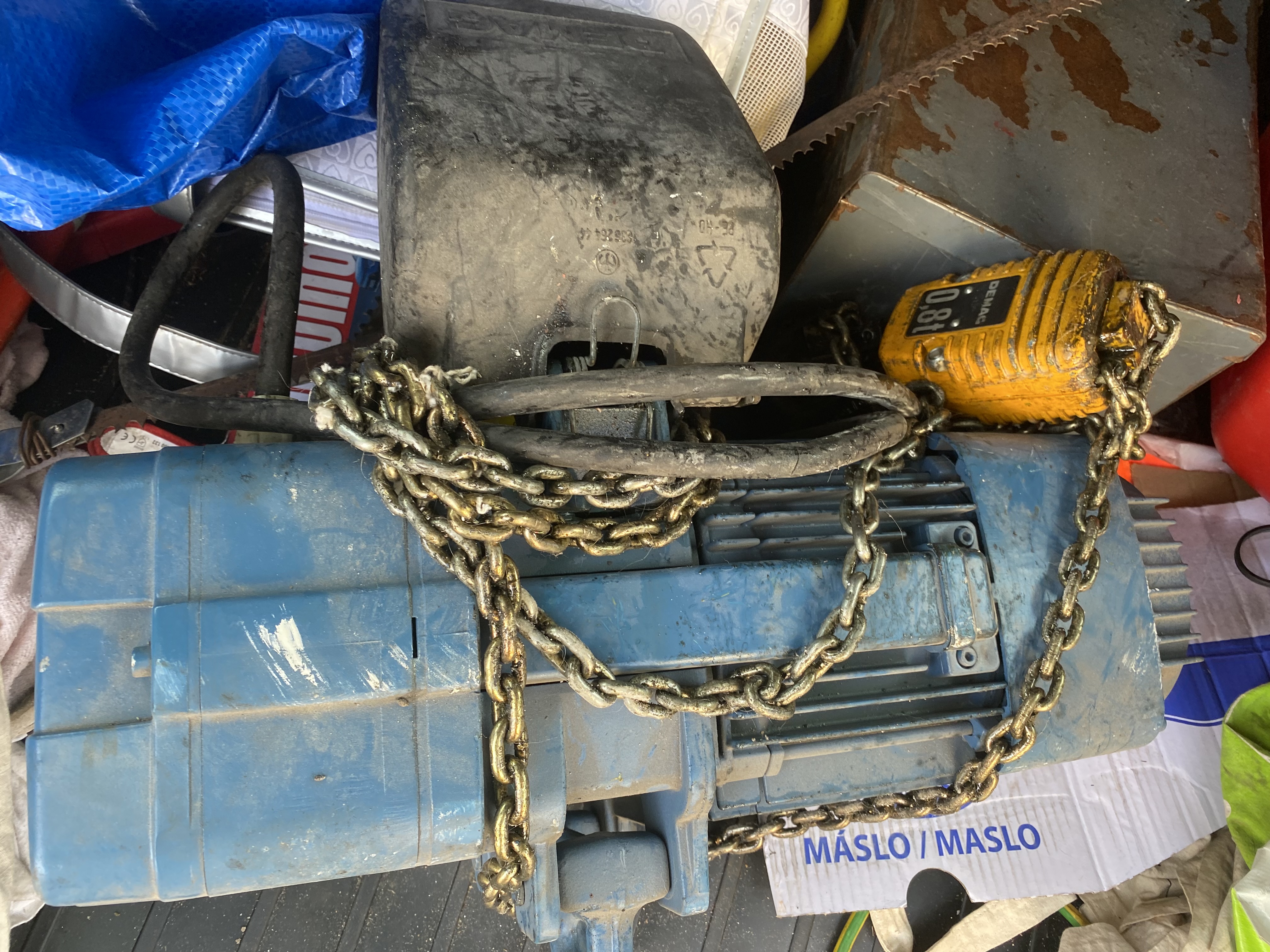

Ahoj kluci
Do budoucí dílny jsem sehnal o víkendu pěknou kočku Demag

Tahle je dobrá, taky jsem jí odněkud přitáhl. Slouží teď tátovi na zvedání divočáků :-) . Dal jsem mu jí, když jsem sehnal dvourychlostní Abus s pojezdem... Tahle je ale fakt jednoduchá.
