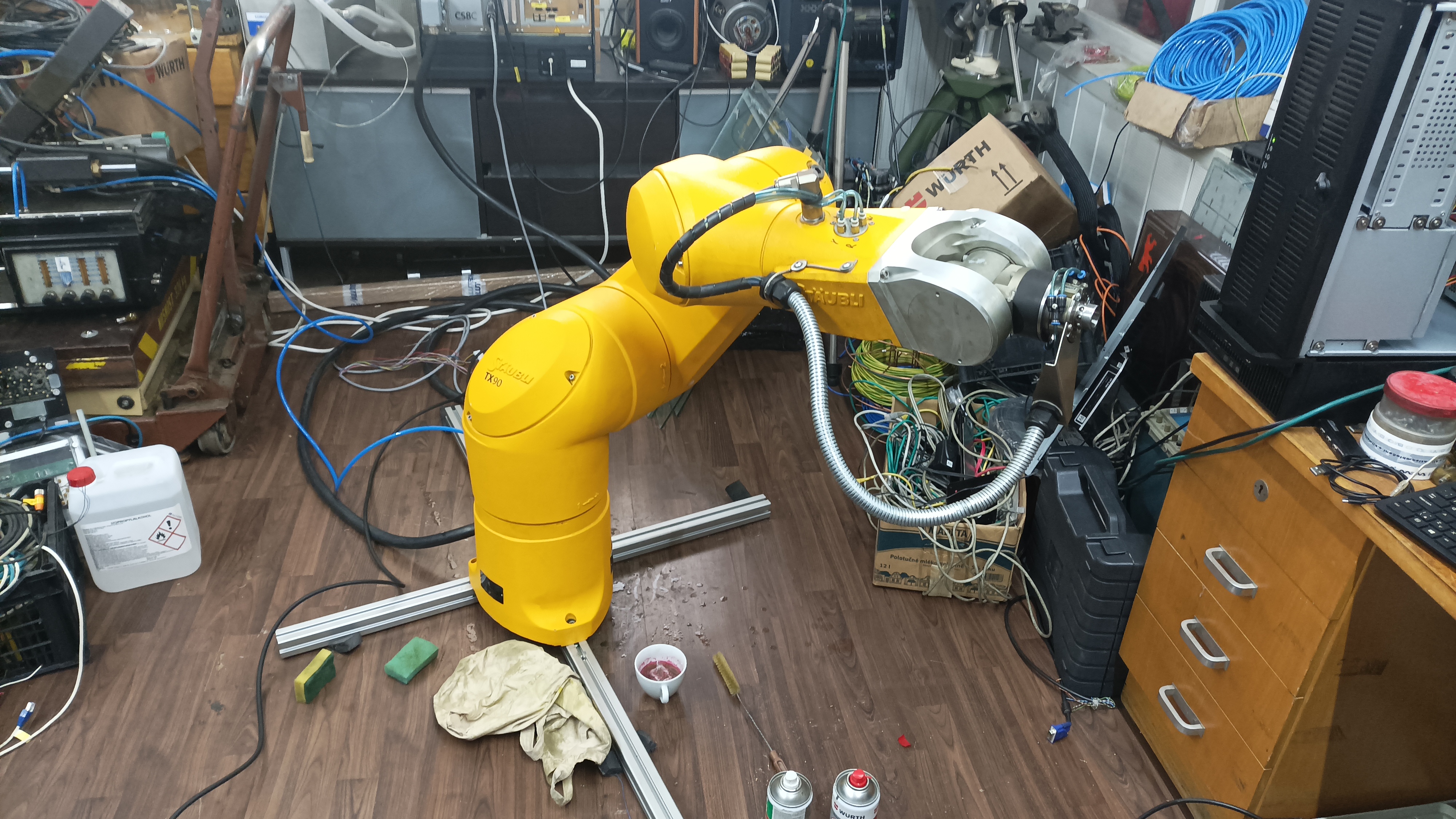

Ucim se ted programovat tuhle kocicku.

Jak se to programuje? Já jsem chytil číňana za klepeto ,zmáčkl knoflík a ručně jsem táhl po trase a odmačkl body tím bylo skoro hotovo ,dál jsem si nehrál je to souseda tak mi to předváděl.

Je u toho učení ručním vedením k dispozici nějaká následná optimalizace? Třeba nějaké zjednodušení trasy v zadané toleranci aby byla plynulejší? V životě jsem robota neměl, tak se možná ptám blbě, jen by mě to zajímalo.

Ano ,protože mu tam třeba při vrtání zadáváš hloubku a rychlost ,pokud se chceš před šéfem tvářit chytře tak ho programuješ přímo z noťase nebo z panelu , záleží jakej koupíš.

chytneš ho za tlamu a naučíš pohyby a můžeš dělat i korekce.
Ten nejmenší UR1 vyjde asi na sto litrů. Zatím budeme brat 1ks už mě to ruční vkládání do střihačky nebaví.

Jinak vlodstate kazdehi robota ucis konkretni body a pak doplnis rychlosti, plynule navazani (zaobleni rohu), framy, tooly. Ale to je tak 5% programovani. Protoze zbytek kodu jsou ruzne selekce sekvenci tech pohybu. Zpracovani IO, vypocty offsetu atd... Takze tyhle vymozenosti ze to tahnes ruco po trase jsou v zasade zbytnej komfort. Pak sem treba pastnu kus kodu.
Jinak zajimave je ze u staubli treba instrukce jako je movej() je nonblocking. Takze kdyz se ma neco vykonat az na koncovem bode tak musim pouzit tusim waitendmove() nebo jak se jmenuje a ta uz blokuje. U abb je to blocking.

ten ur 1 je docela malý jedno to ramínko má 40cm.
V minulém zaměstnání jsem poptával nějaké roboty a vše značkové se muselo složitě programovat.
a čínský 6-tiosák /nebyly to ty UR/ tak si ho odblokoval a rukou naučil pohyby a nebo zadals trasu v souřadnicích x-y-z a ono to udělalo plynulý pohyb.
Samozřejmě ty kolaborativní robotky nelze srovnávat s dospělýma robotama tam je jiná životnost, rychlosti prostě výkon i cena je jindeale musí být kolem nich klec.
ABB má opakovatelnost tuším 0,02mm ty UR "papírově" chodí v desetině.
