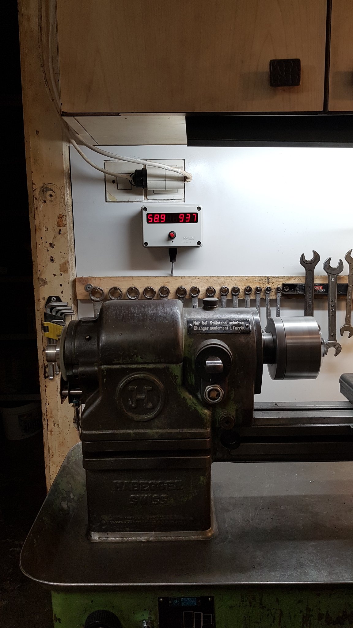

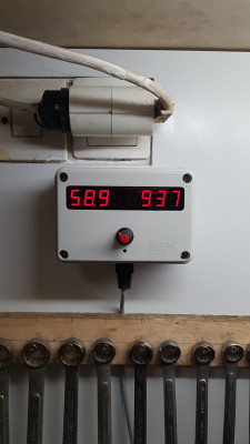

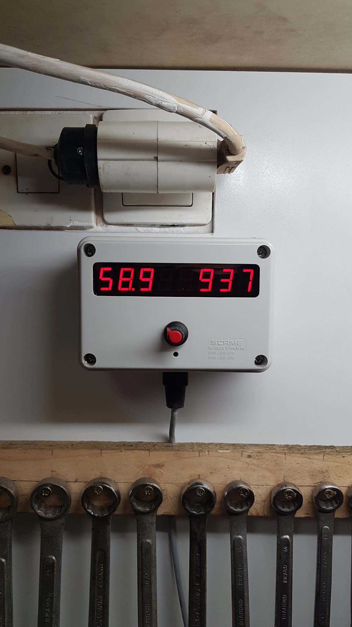

Thomeeque píše: 27. 7. 2022, 5:21 Zárodek dlouho plánovaného kompjůtříku k soustruhu (pro konvenční provoz). Primárně měření RPM + výpočet řezné rychlosti na nastaveném průměru. Sekundárně pár dalších užitečností (zatím měření úhlu natočení coby pomůcka k zabudované děličce a počítadlo otáček, třeba na motání cívek), vše založeno na signálu z enkodéru na vřeteni.
Zaškatulkováno, zavěšeno :)

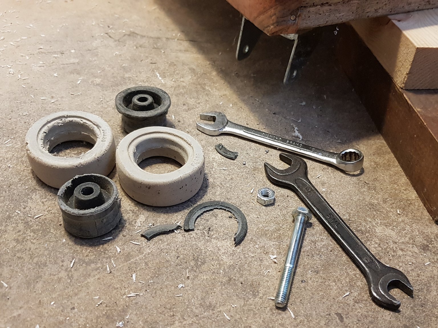

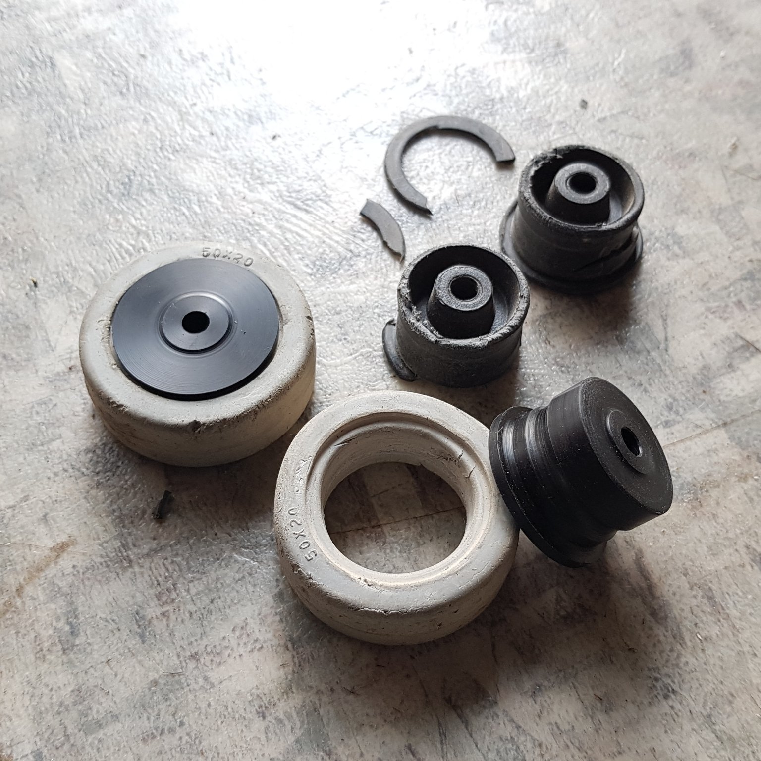

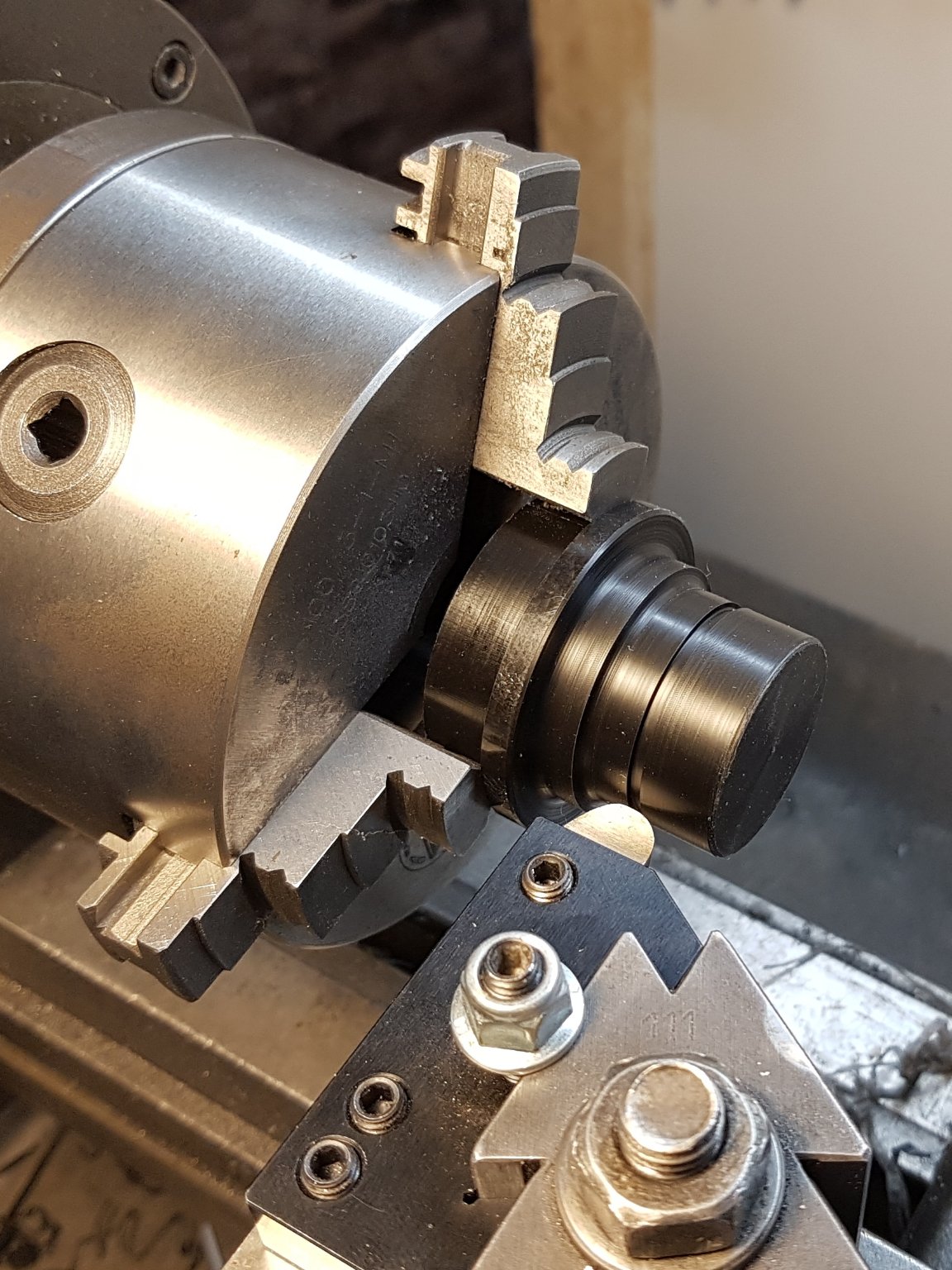

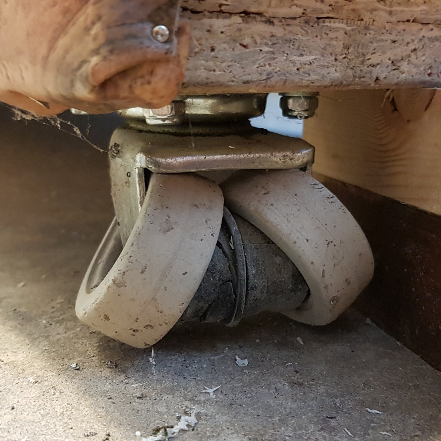

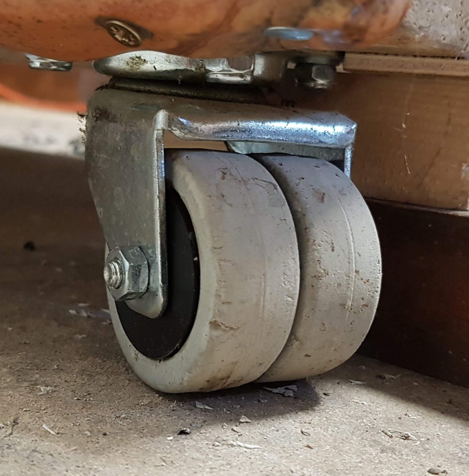

Kolečko se polámalo :( Uvidíme, kolik toho snese PP (procházkův POM :)).

jsou nejake podrobnosti k tomu mrtvemu kolecku ? prumer, realne zatizeni/katalog zatizeni, nebo primo odkaz co to bylo zac ? zrovna resim kolecka pod regaly a ruzne jine strojky a zatim na transport jednoznacne polyamid. ten jede po vsem :-) guma se na spatnem betonu nebo zamkovce brani. posledni nakup u "dum kolecek" a ok, jak kvalita, tak cena, abych take necim prispel.

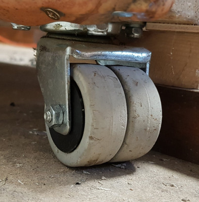

Asi je to toto (DÖRNER + HELMER, dvě 50x19mm kolečka, 80kg). Je mi divné, že jen 80kg, mám to pod 300kg soustruhem, tak bych jen 80kg skoro určitě nevzal, možná u toho tehdy v obchodě měli napsáno víc. Každopádně jak říkáš, jezdí to hodně ztuha, podlaha je ne úplně hladký beton, chtělo by to Obrázek, díky za tip :) Asi ani srovnání podlahy by nebylo od věci.

Kolieska by som odporucil silon pokial to nevadi.
