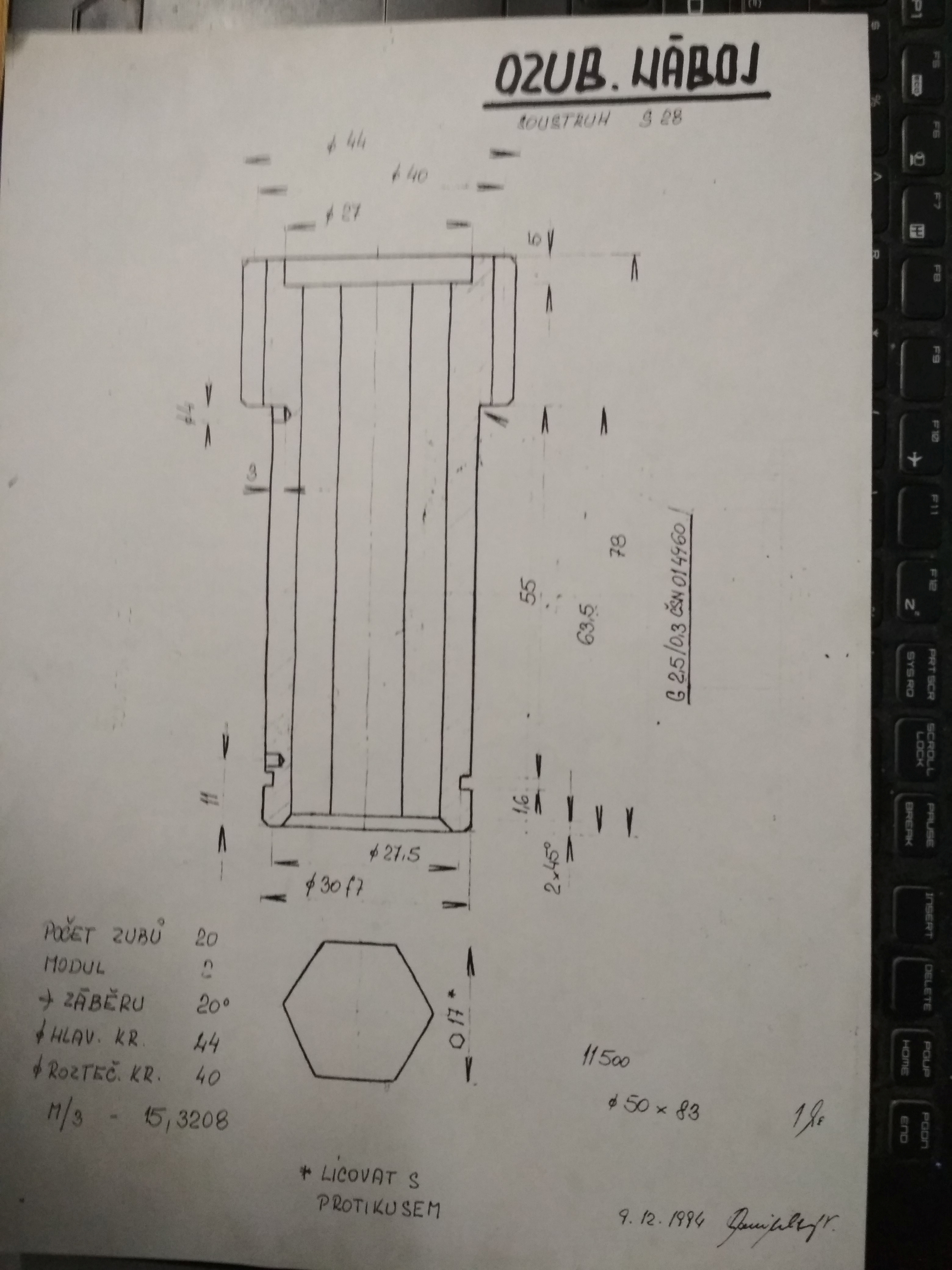

For a drawing of the gear hub, see attached photo. I can't measure the dimensions of the cases, I'm not at the machine.
Sorry for the bad English, it's a Google translator.

Odešel jsem z dílny a zapomněl změřit rozměry průchodek zástěry. A materiál na jejich výrobu již musí být objednán. Nemohu se teď vrátit a měřit. Může někdo změřit alespoň přibližně vnější průměr pouzder (zakroužkované červeně, foto 1 a 2)?
Mám také opotřebovanou šestihrannou matici na vodícím šroubu (foto 3). Vnitřní okraje jsou ošoupané a působí spíše jako 12ti stranný. Nebo nějaké nápady, jak to opravit? Pokud udělám nový, jaký je nejlepší materiál? Litina, bronz, kalená ocel?
salus píše: 24. 1. 2022, 5:25 For a drawing of the gear hub, see attached photo. I can't measure the dimensions of the cases, I'm not at the machine.
Není potřeba se omlouvat! Díky moc!
Chápu to správně, že ozubený věnec (modul ozubeného kola 2) je z jednoho kusu se součástí? Nebo je možná natlačený na pouzdro?
Jen nemám odvalovací frézu ani obrážečku ozubení a je těžké takovou službu najít. Je možné nějak obnovit opotřebení nativní části?

Může někdo změřit přibližný vnější průměr pouzder v zástěře? Stačí odhadnout posuvným měřítkem u stroje. Abychom pochopili, jaký průměr by měl být polotovar objednán pro jejich výrobu. Děkuju.

GopniG píše: 1. 2. 2022, 11:36 Může někdo změřit přibližný vnější průměr pouzder v zástěře? Stačí odhadnout posuvným měřítkem u stroje. Abychom pochopili, jaký průměr by měl být polotovar objednán pro jejich výrobu. Děkuju.
To větší pouzdro má vnější průměr 26mm.
Menší jsem nemohl změřit protože z důvodu úniku oleje tímto pouzdrem ho mám zaslepené přilepeným víčkem.
