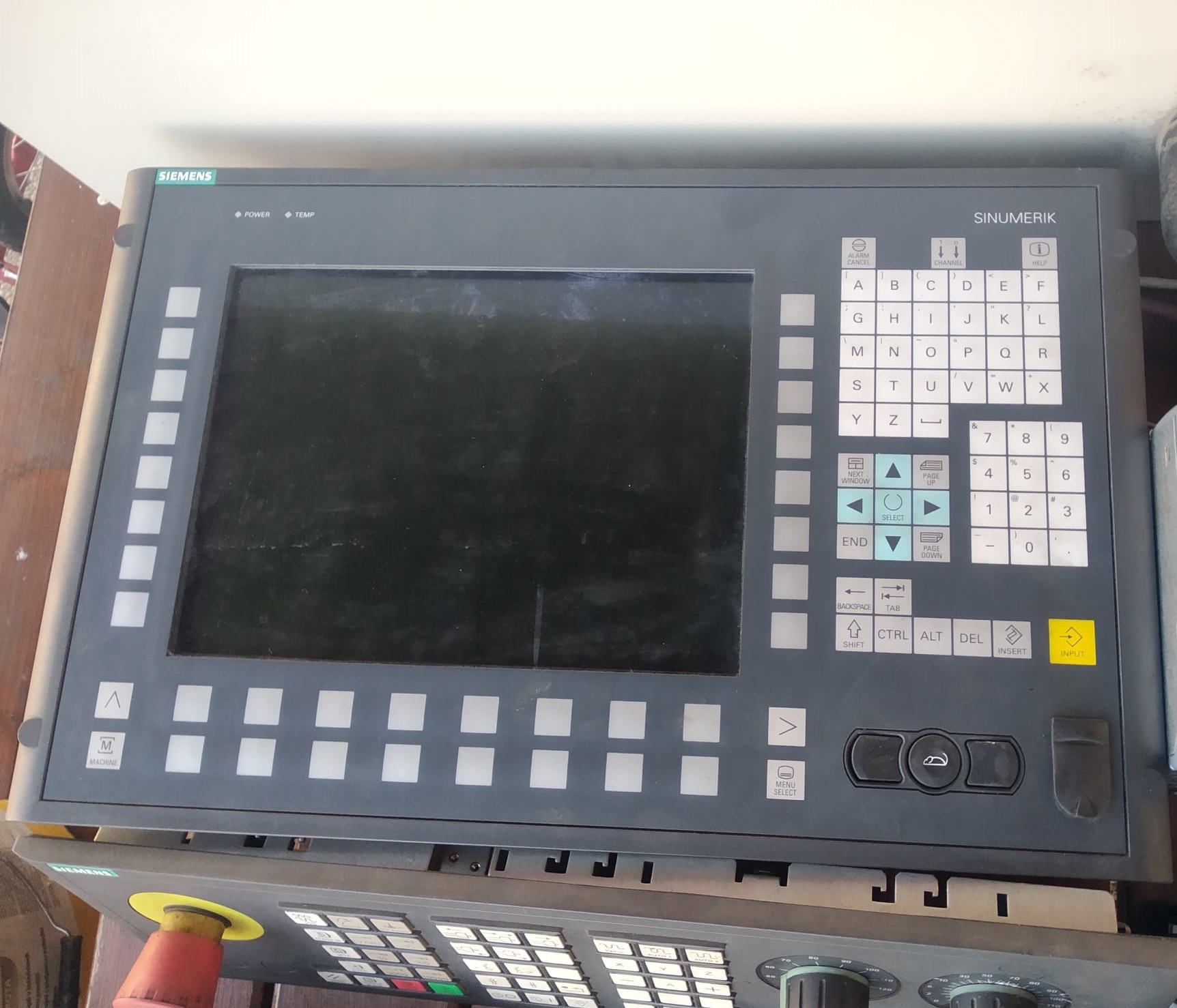

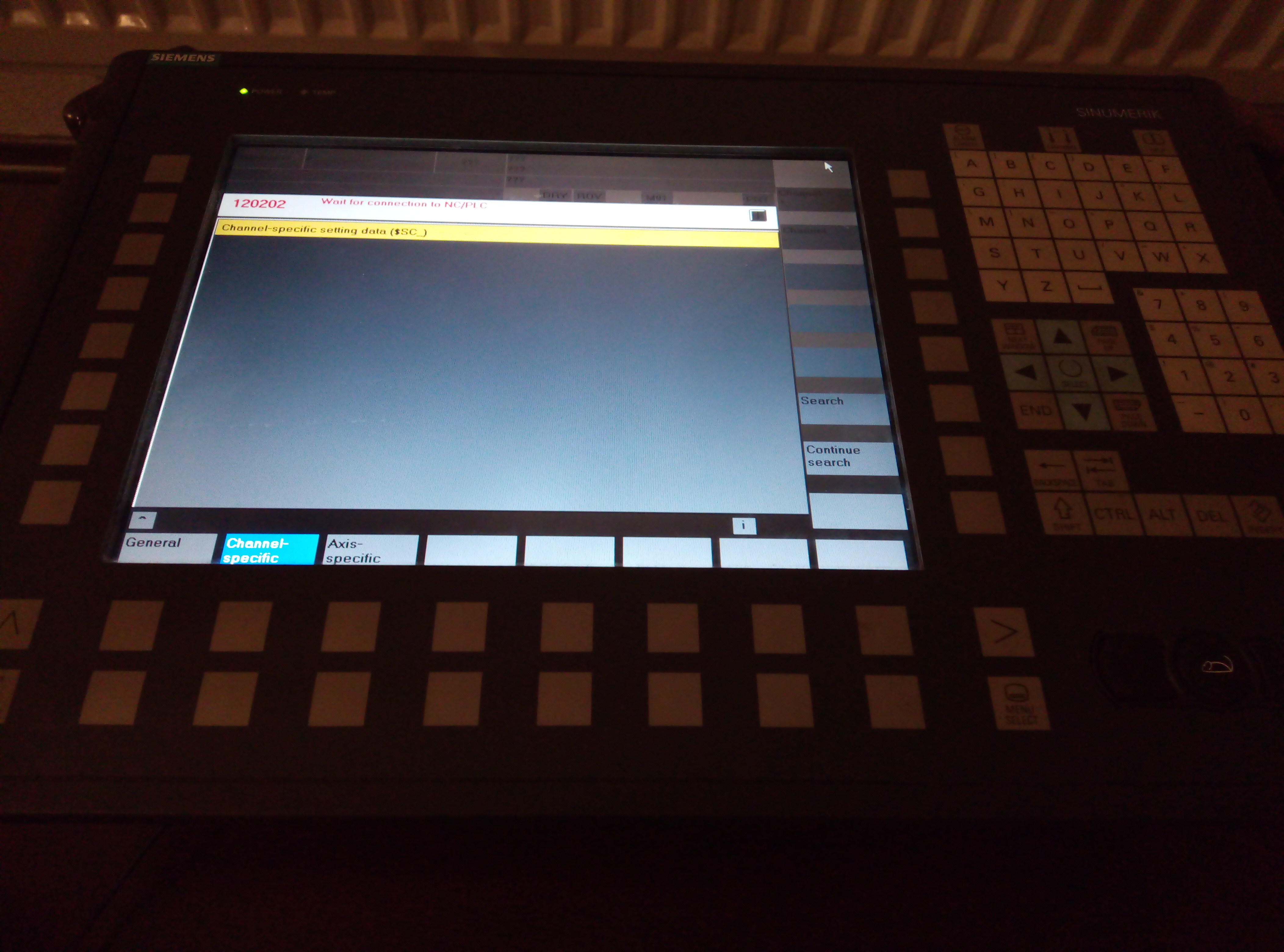

Tak občas se i daří :wink: :D . Chvilku jsem si hrál :-) .
Naposledy upravil(a) stanik84 dne 18. 12. 2023, 9:50, celkem upraveno 1 x.
