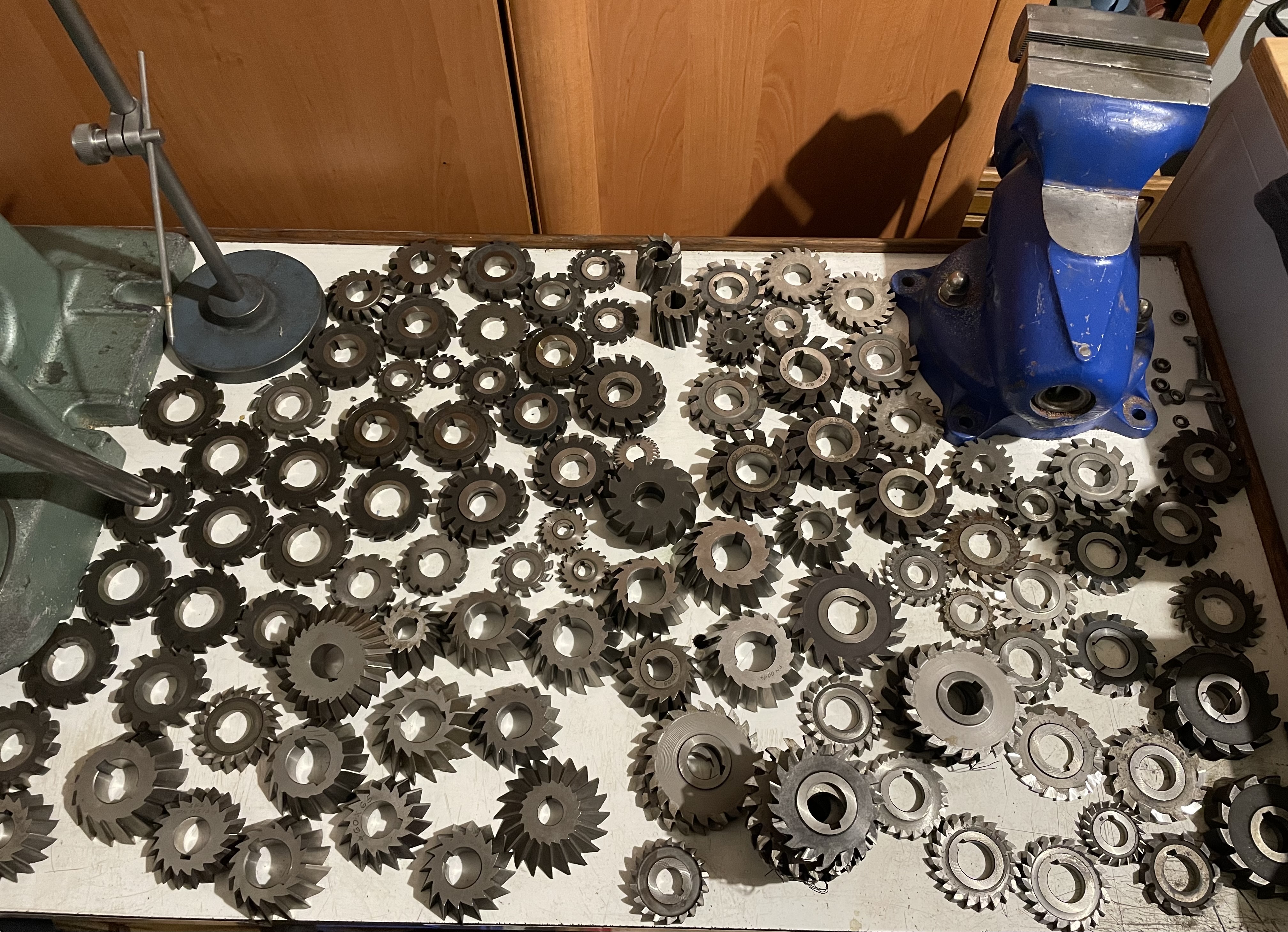

Dnes se mi podařilo, jak se říká za hubičku, sehnat pro mne asi doživotní zásobu kotoučových fréz - rovné, úhlové, rádiusové vypouklé i vyduté. Většinou jsou nové či zánovní, některé jsou přebrušované.

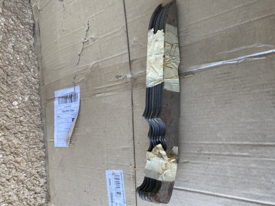

Ahoj kluci
Za par korun jsem koupil na burze 7x polotovar nože a ještě k tomu dostal , v ceně nějaký kusy drahého strašně tvrdého dřeva , na rukojeť
Bylo to po brusiči a dělal nože Prý to je nějaký extra materiál
Ani nevím proč jsem to koupil
Asi si udělám jednou Nůž :-)

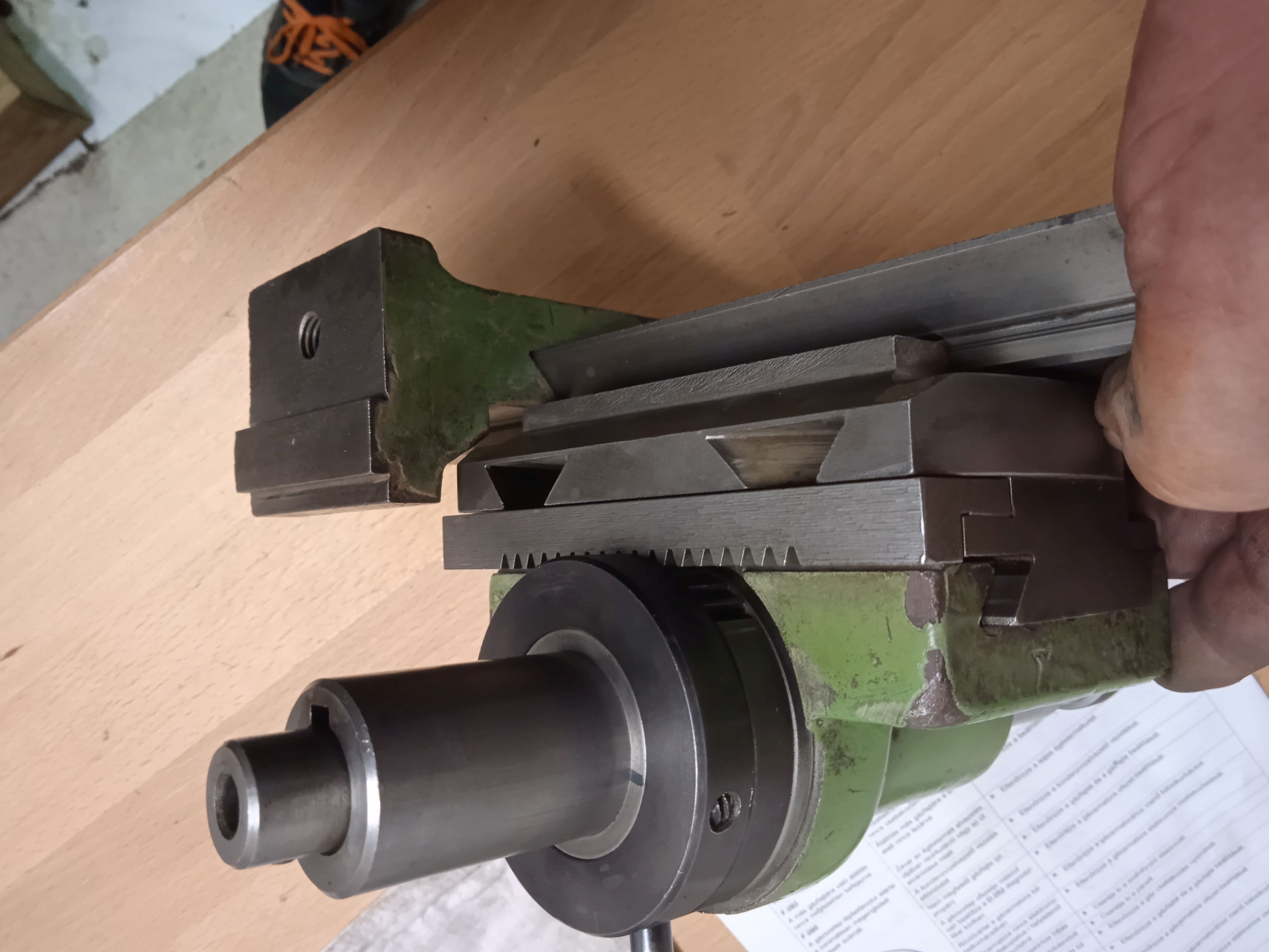

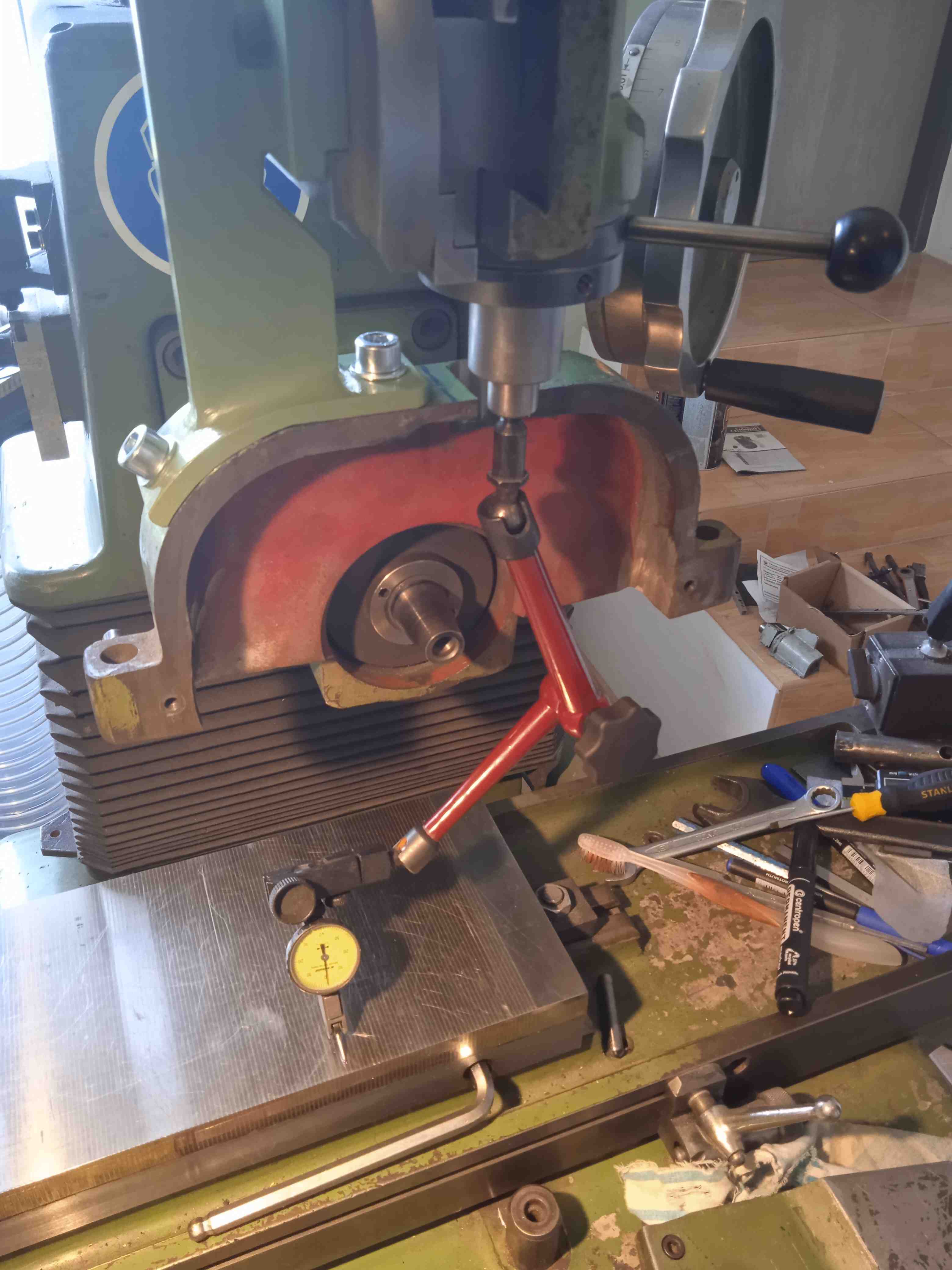

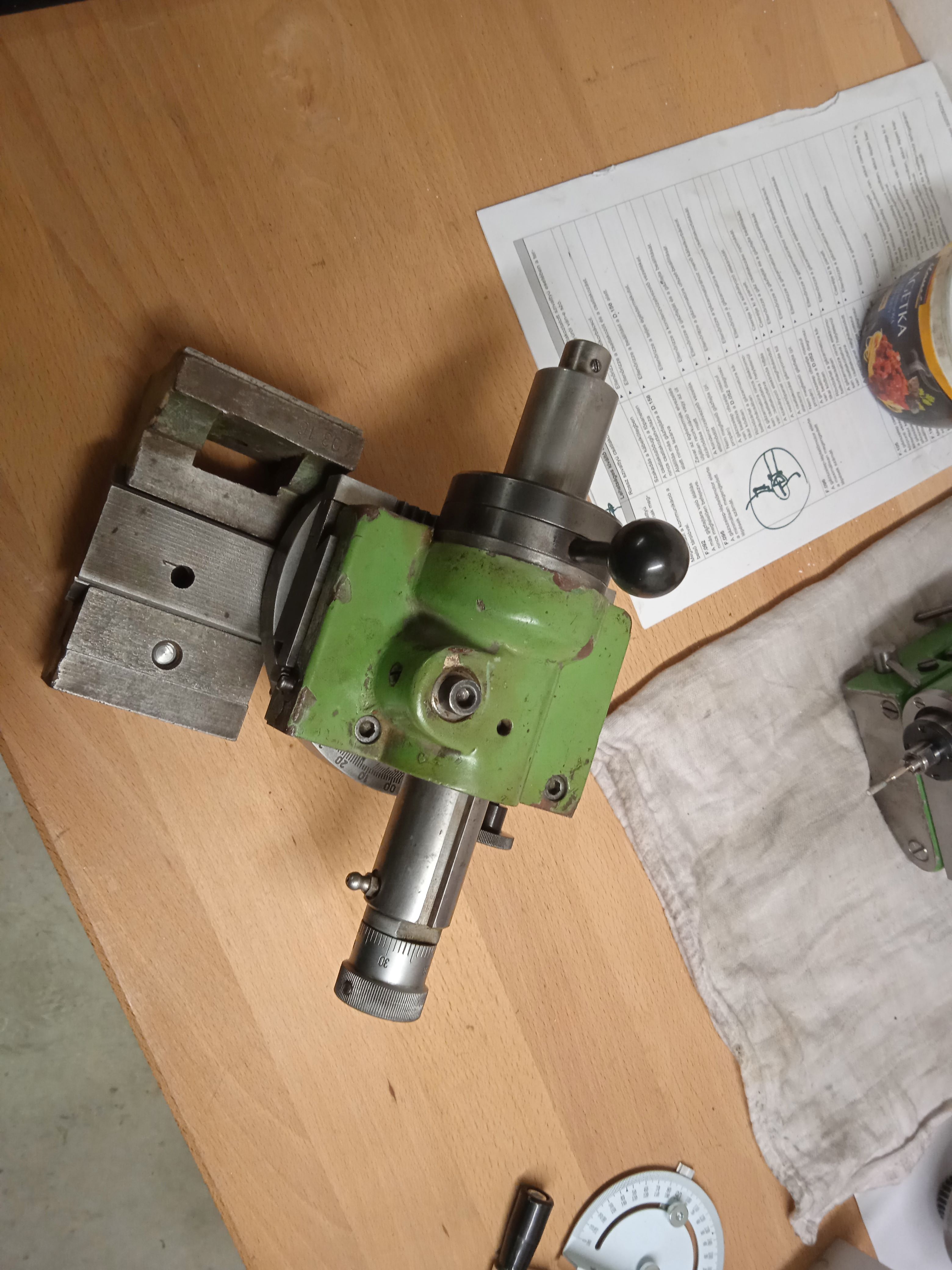

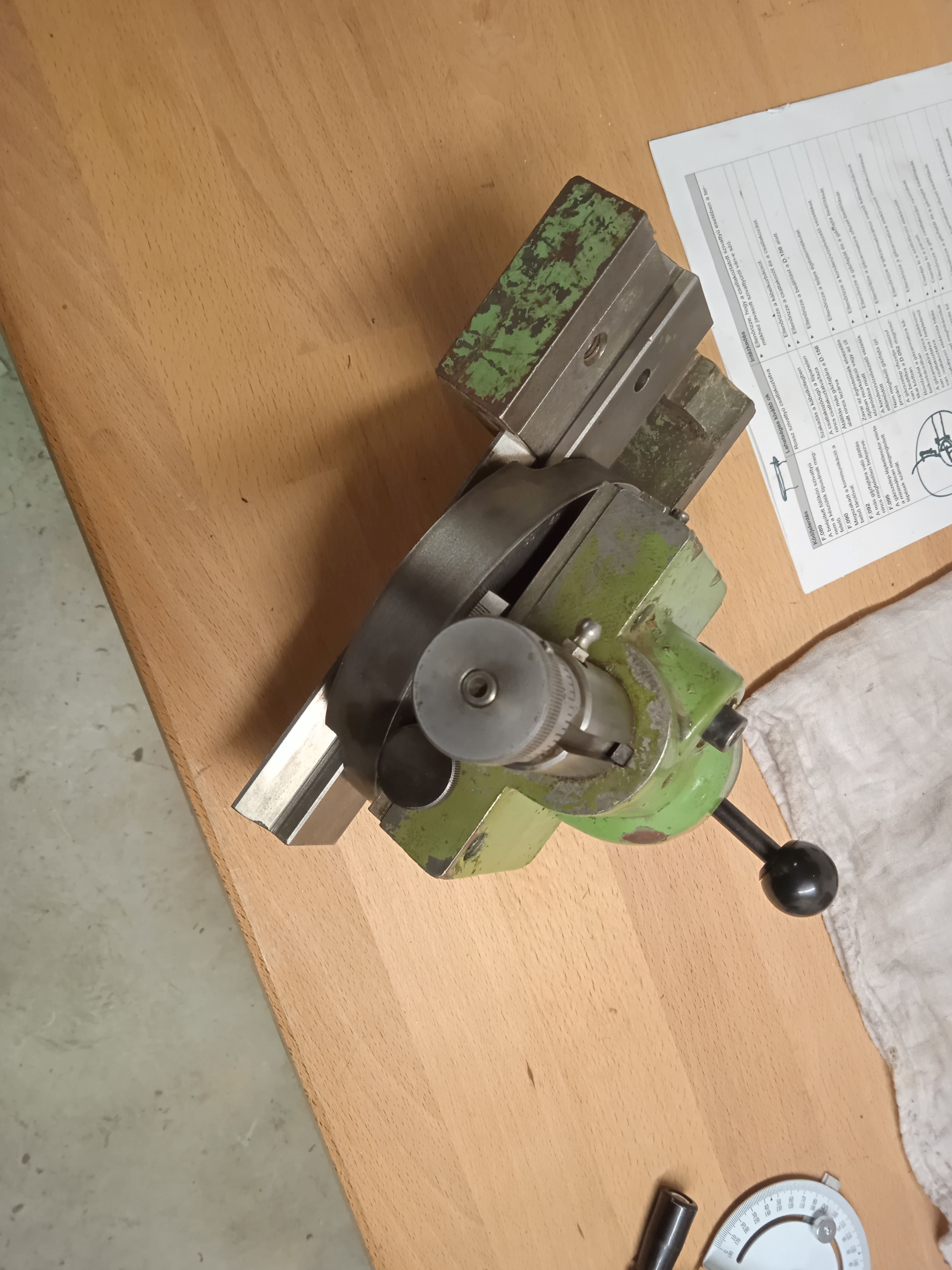

co to je vím, ale z jakého konkrétního typu, to netuším :) tipl bych si asi bph 20 N, ale osa kamene té konzole je mimoběžná s osou držáku diamantu, taky posuv je skoro 40mm takový kotouč se tam ani nevleze, neví někdo? jen tak ze zvědavosti.... chodí to hezky, naroubuju to na monoprecise :)

Já bych si to nechal změřit, důvěřuj ale prověřuj, navíc pro tepelné zpracování se to hodí.
První co mě napadlo, že je to dobrý kšeft, napálit plechy z 11373 a pak to udat jako super matroš :-)
Jinak fandím ať to vyjde.

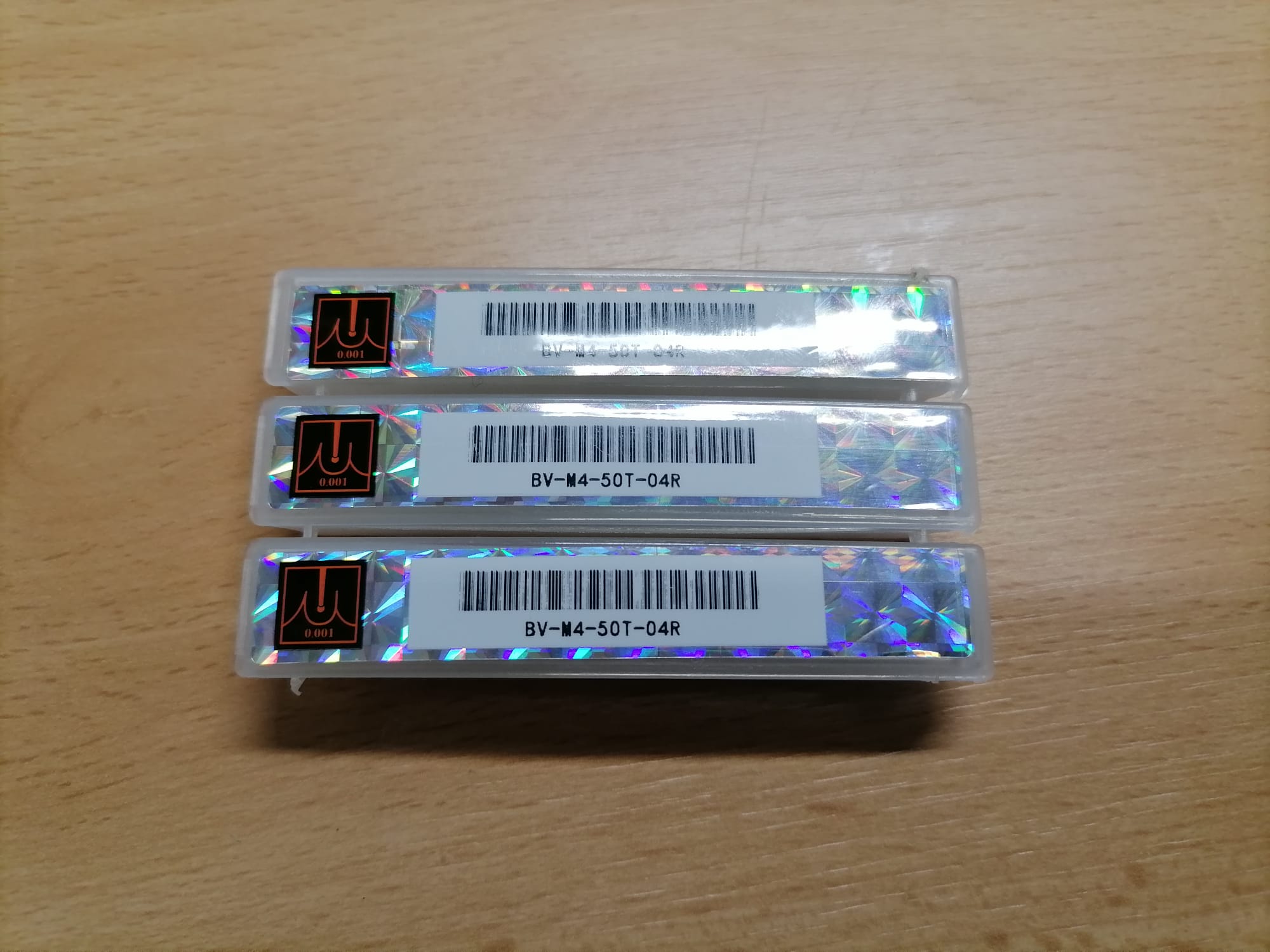

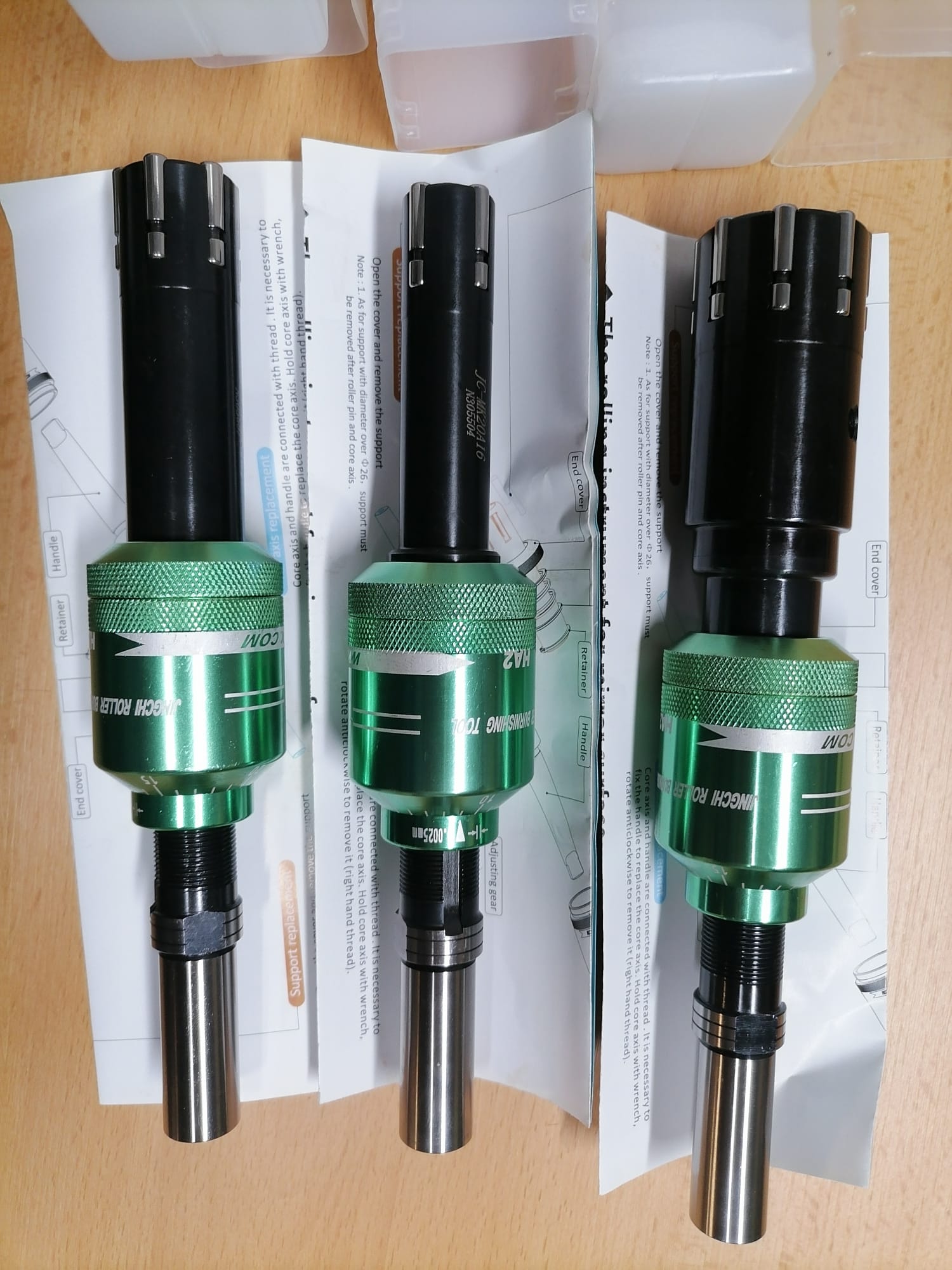

Potřebuju napřesno vyválečkovat pár neprůchozích děr v hliníku tak jsem objednal nástroje skládané na zakázku a od objednání až po doručení v dílně 4 dny ,tak že ten čínskej poštovní holub je rychlej :wink: No a pak jsem potřeboval rychle dotek tak tenhle s TK dříkem a rubínovou kuličkou a M4 závitem taky za 4 dni .Kdyby někdo nutně potřeboval tak jeden dotek je k mání ( 1100Kč)

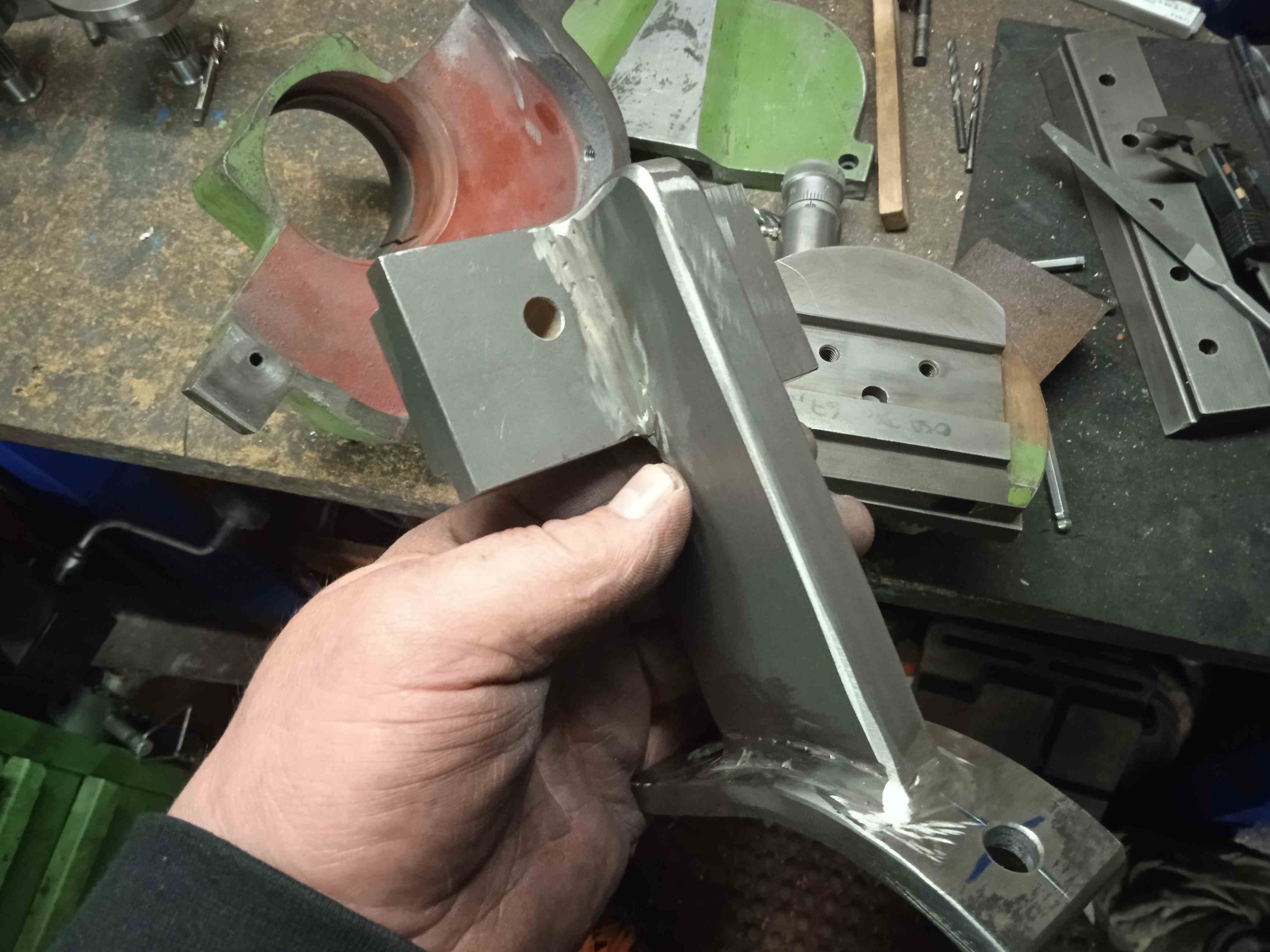

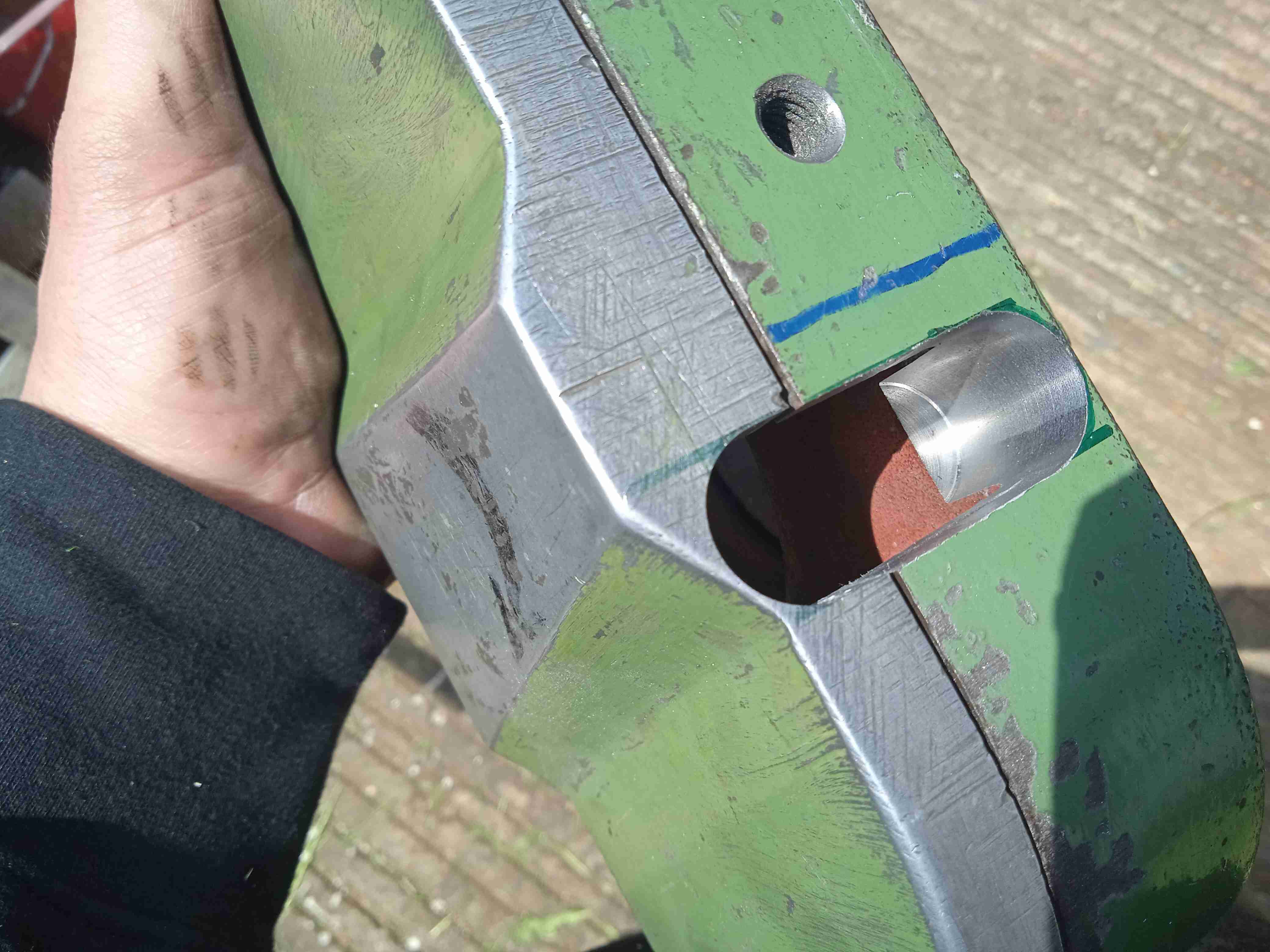

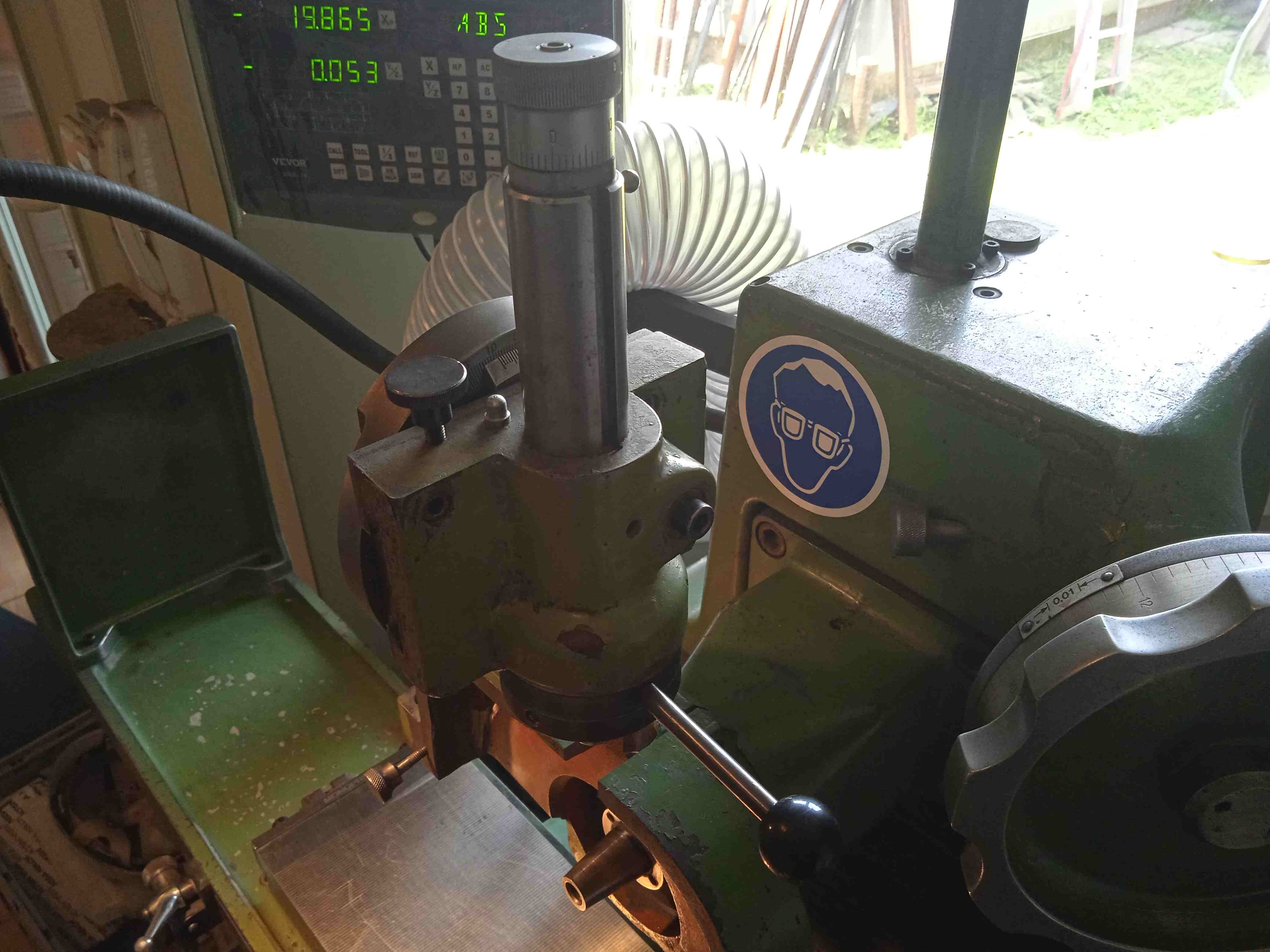

tak jsem si na ten orovnávač udělal svařenec, přišrouboval to na kryt kotouče, profrézoval drážku a usadil na tu mou monoprecizku :)
přesný pojezd, protože je to úhlově stavitelné, jsem udělal podle magnetu, tím posunutím za osu jsem vlastně simuloval sklopení diamantu. Posuv je 0,01 na dílek a musím říct, že je to hodně příjemné si to orovnat při práci když se zasere kotouč :wink:
Některé nástrojové brusky to už mají takhle z výroby, že se naopak vysouvá celé vřeteno i s kotoučem ,to je hodně praktické

Podle mě ten orovnávač vůbec není z plošky, ale z centerlessu. Jinak fajn implementace. Ten horní orovnávač je silně návykovej :lol: .

Ako sa s tým pracuje? Otvoríš dekel na kotúči, nájdeš miesto dotyku diamant-kotúč a orovnáš? Potom treba predpokladám diamant zase od kotúča oddialiť.
Aký orovnávač do toho dávate? prachový, či monokryštál?
Píše sa, že ten horný orovnávač je vhodný hlavne pri hrubšom brúsení, na čisto by sa mal kotúč orovnať diamantom na magnete, pretože presnejšie kopíruje vedenie.
