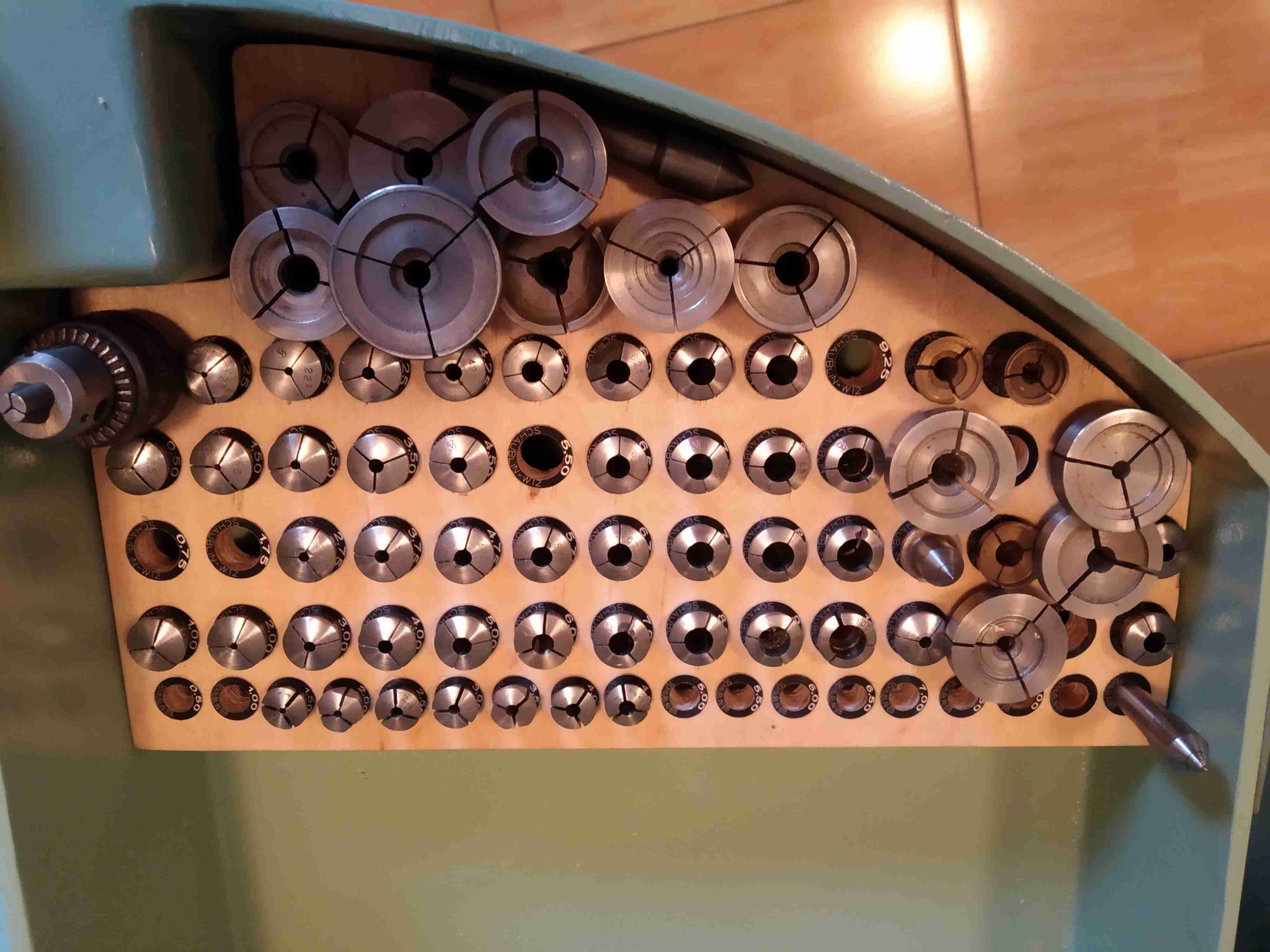

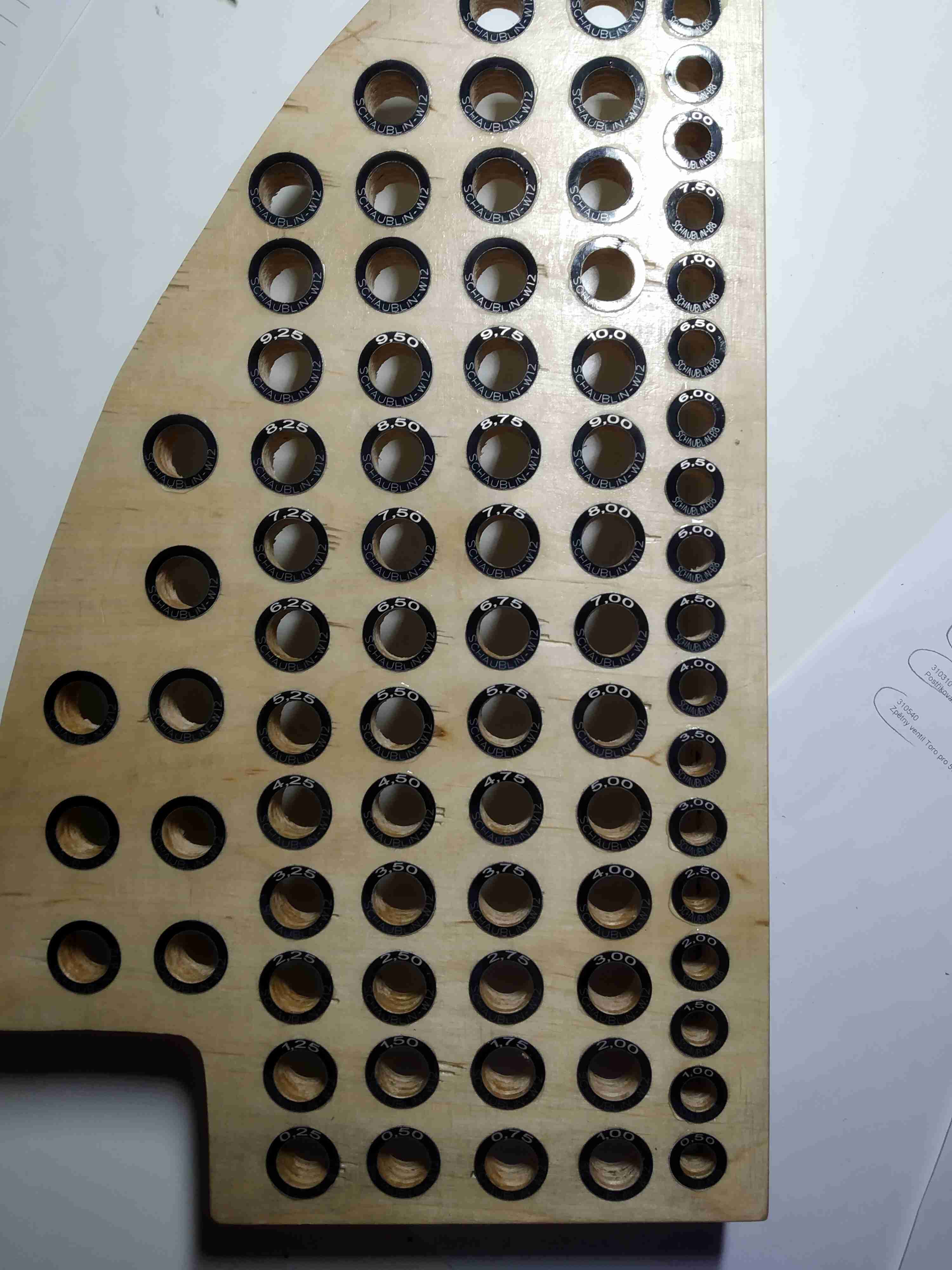

Thomeeque píše: 24. 8. 2022, 12:48 Pořádek v kleštinách (dva a půl roku odkládaný projekt :D):
Máš to pěkný :D Jen moje zkušenost s dřevem nebo osbčkem je, že vlhne a od toho mi kleštiny zrezly v té délce, co jsou šouplé ve dřevu. Od té doby zásadně plast nebo pertinax
Příspěvky: 9633
24. 8. 2022, 12:59
Ojoj, to bych nerad, tak to ještě přehodnotím (mnohem víc práce dala katalogizace než samotný organizér, ten byl celkem raz dva, takže to zase až tak bolet nebude), dík!
Příspěvky: 3836
24. 8. 2022, 1:02

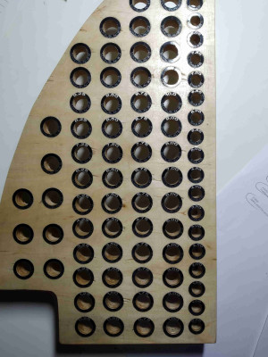

já si shodou okolností dělal taky tento týden držák, ale na W12 a B8, lakovaná překližka, ty popisy jsem teda trochu víc vyladil jak tomík páč ta březová překližka je svině a i s ostrým vrtákem jsem dumal jak zakrýt ty sem tam vyštípané boky :D
Příspěvky: 6548
24. 8. 2022, 1:08
Na kleštiny er40 a er25 mám taky dřevěnej, ale přesně jsem je několikrát zalakoval nitrolakem
Příspěvky: 6548
24. 8. 2022, 1:10
tumlik píše: 24. 8. 2022, 1:02 já si shodou okolností dělal taky tento týden držák, ale na W12 a B8, lakovaná překližka, ty popisy jsem teda trochu víc vyladil jak tomík páč ta březová překližka je svině a i s ostrým vrtákem jsem dumal jak zakrýt ty sem tam vyštípané boky :D
Ten laser je sakra návykovej, viď? Taky furt zjišťuju, co všechno mi uspoří a vylepší
Příspěvky: 9633
24. 8. 2022, 1:57
Taky to máš pěkný :D Já to mohl mít zcela bez otřepů, vrták a tato překližka spolu v tomto ohledu neměly problém, jen mě občas ujely ruce.
24. 8. 2022, 3:27
Překvapilo mě, že ty díry vrtáte a ne frézujete.
Dotaz/tip: co by to udělalo, kdyby se napřed (před mechanickým obráběním) ta budoucí hrana ojela laserem?
Takže při vrtání/frézování by to řezalo materiál v místě, který kde by povrchová vlákna dřeva spálená a tedy přerušená.
gekonko
Příspěvky: 420
24. 8. 2022, 7:25

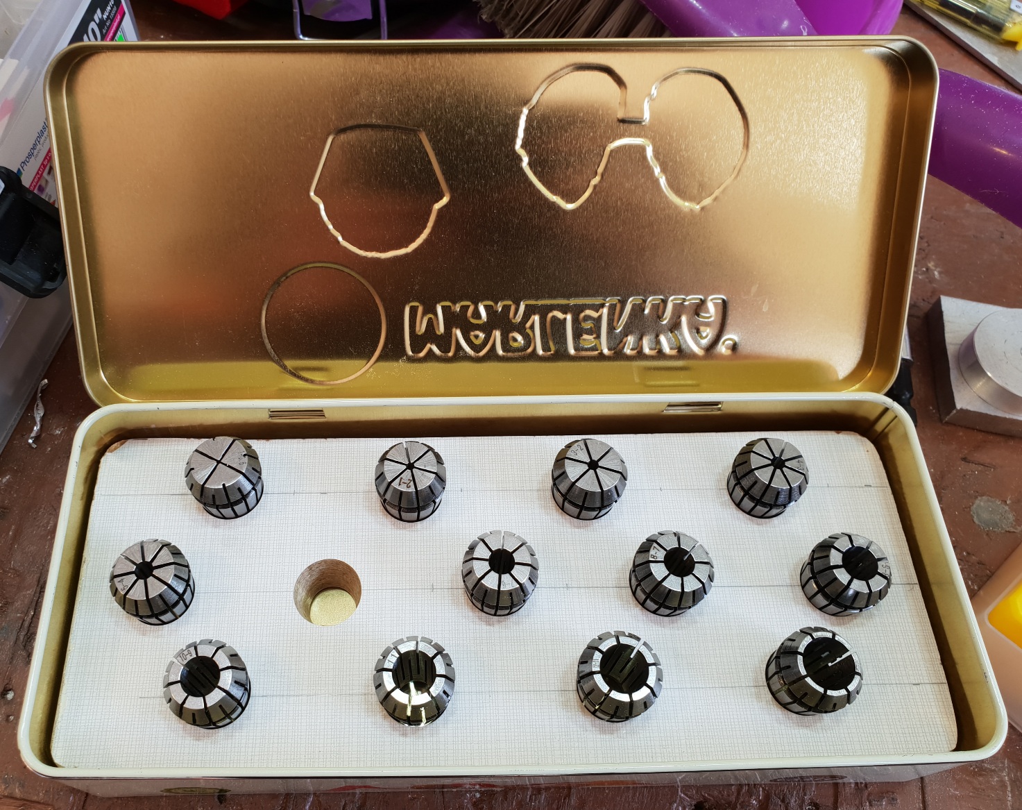

Marlenka box, drevotrieskove dvierka zo starej kuchyne, konusovy vrtak z lidlu. Cca 3 roky v pohode, bez naznaku korozie.
Do ineho plechoveho drziaku na naradie z kovosrotu som si tlacil vlozky na mt2 nastroje.
Taku vlozku si viete spravit s hociakou prirubou a skyjete vystipane kraje aj keby ste dieru vrtali roxorom.

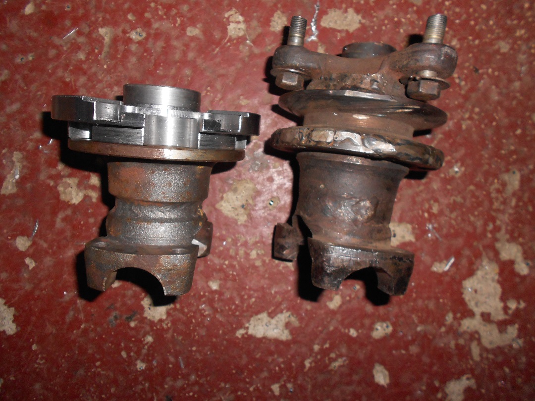

Ahoj, aké sú rozmery a závit tej W20
Ja som pre známeho vyrábal unášač na hardy spojku- náhradu za starý zváraný
