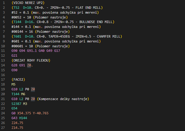

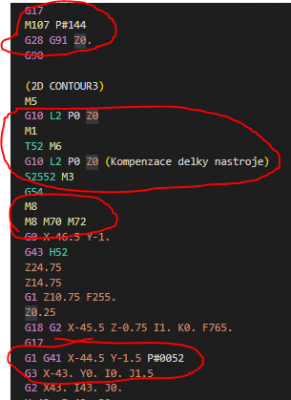

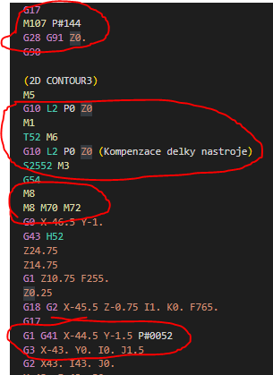

Malá radost :D
Upravil jsem si post processor Fusionu.
M107 spouští kontrolu břitu nástroje.
M70 - M73 ovládá elektro ventily chlazení.
No a nějaký další věci co mi ušetří dost času při editaci programu :D
edit: teď koukám že mito generuje místo poloměru průměr :lol: Nový scrrenshoty dělat nebudu. opraveno

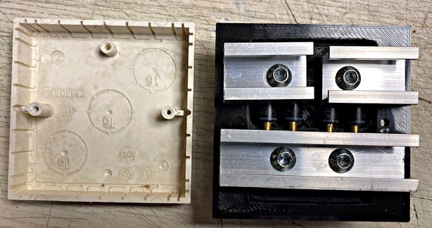

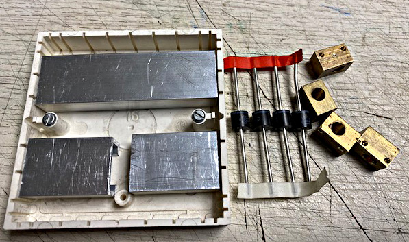

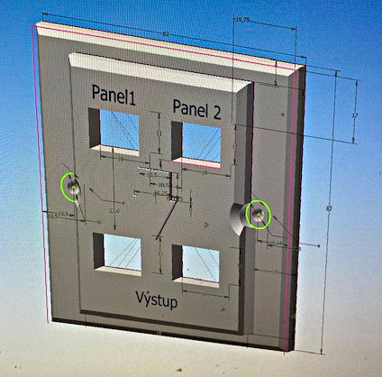

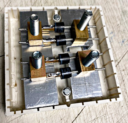

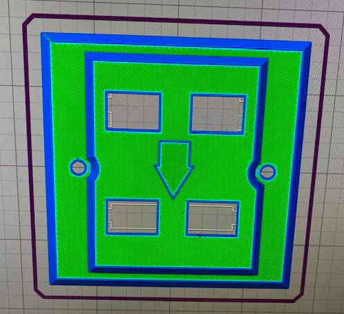

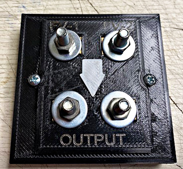

Abych si nějak ujasnil, jakže to vlastně funguje ta nová spása světa v podobě fotovoltaiky, tak jsem vzal pár korun, cca 40 litrů a koupil dva 450Wp panely, docela chytrý měnič, dvě trakční baterky a zbytek už zvládnu sám. Informací spousta hlavně těch pozitivních :D . Můj cíl je vyzkoušet, jestli sluníčko dokáže uživit ledničku. Protože měnič přijede až tento týden, začal jsem panelama. Jižní kompletně otevřená strana, tedy ideální stav. Protože měnič má optimální pracovní napětí FV 30-70V, zvolil jsem panely amerisolar s Umax 51V a Upacovní 42V. Paralelní propojení jsem udělal přes spliter vlasní výroby. Shottky diody 20A/220V za celých 34korun, krabička z OBI a pár gramů filamnetu. Podobný výrobek stojí od 1500 korun výš a překvapivě je v chladiči namáčknutá dvojice alternátorových diod. Při 10A jsou moje diody teplé pod 40 stupňů a úbytek je 0,71 a na druhé větvi 0,72V.
začátek na stole
začátek na stole
zlehka sešroubované
zlehka sešroubované
přední panel
přední panel
naslicováno pro tisk
ještě srovnat chladiče a dotáhnout šrouby
hotovo
hotovo

Filament pouzity na krabicce je co? PETG nebo neco teplotne odolneho?
Ptam se, protoze na lodicku (RC) jsem si udelal krasny kryt na palubu z cerneho PLA, nechal ho na balkone a za slunecneho pocasi se za par hodin z krasne rovne placate desticky (cca 70x120x4 mm) udelalo neco, co bylo zjevne prohnute podle nejake (para/hyper)boly v obou delsich osach a bylo to celkem symetricke ...
Na pohled pekne (kdybych to chtel modelovat, tak to asi nedam ...), ale na lodicku nanic ... :lol:

Je to ABS+ Devil Design. Naprosto perfektní materiál, krom toho používám ještě nGEN copolyester od ColorFab.

Ad ABS+ - prosel jsi k nemu nejakymi (i cilenymi) testy/zkusenostmi nebo jsi ho zacal nahodne pouzivat a protoze "je OK", tak jsi u nej zustal?

ABS+ je výsledek docela dlouhého testování. Smrdí srovnatelně jako PLA :lol: , podložkc stačí 95 stupňů a je na ABS minimálně smrštivé. Teď jsem z něj tisknul nějaké konstrukce cca 100x100x120mm a z osmi kousků jsem nepokazil ani jednu a to tisk trval 19,5 hodin. Jinak je to tisknuté tryskou 0,6mm.

To lubbez: diky.
Dobra reference udela vic nez draha reklama, zrovna resim, cim postupne nahradit ty filamenty, co mam doma.
PETG stringuje, neda se v podstate lepit a je nekdy zbytecne pruzne, PLA je nekdy az moc tvrde a neda se taky bezne lepit.
Takze jsem uvazoval zustat u ABS - lepi se OK - bud bezna lepidla na ABS nebo zbytky v acetonu/toluenu - nekdy z toho delam i "tmel".
A otazka smradu (nejen esteticka, ale vic zdravotni) by se tim docela poresila ...
No a ten nGen uz mam v merku taky nejakou dobu - takze dalsi reference dobra ...
