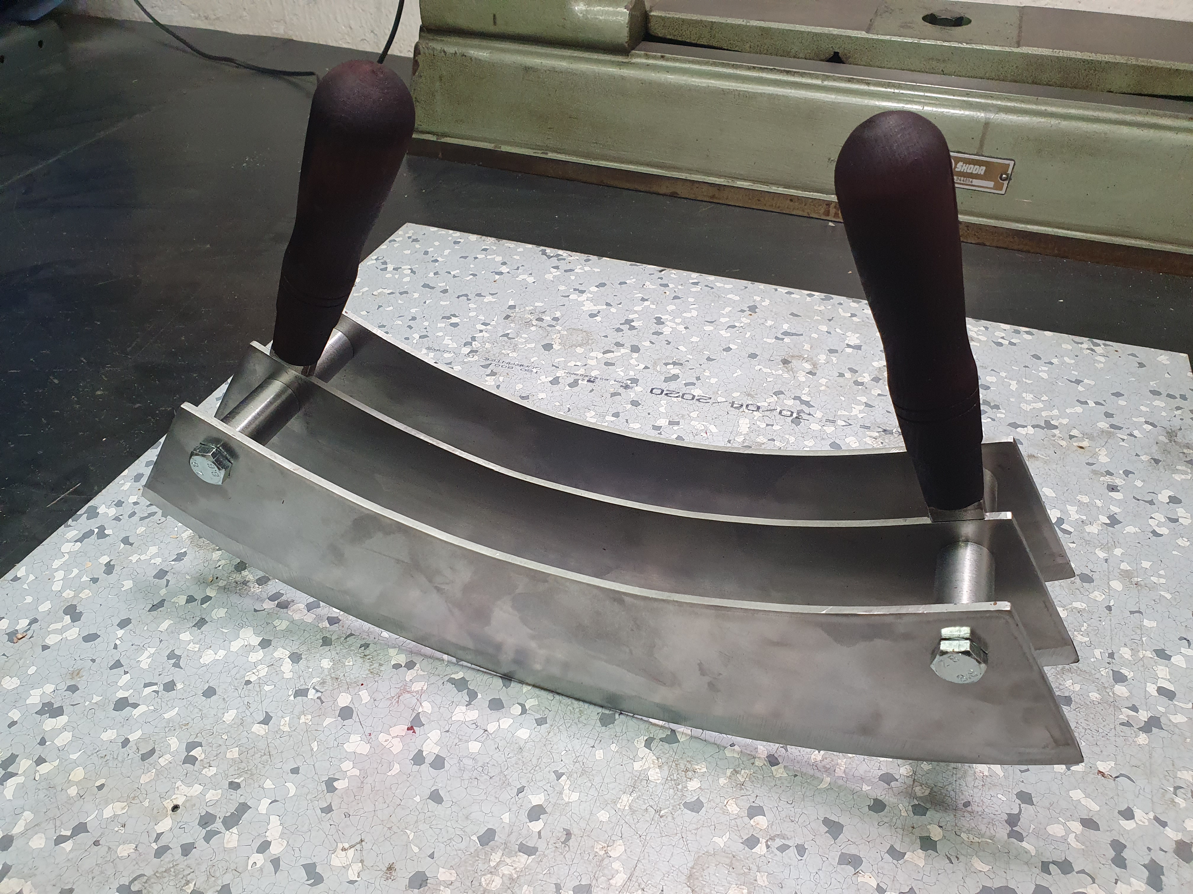

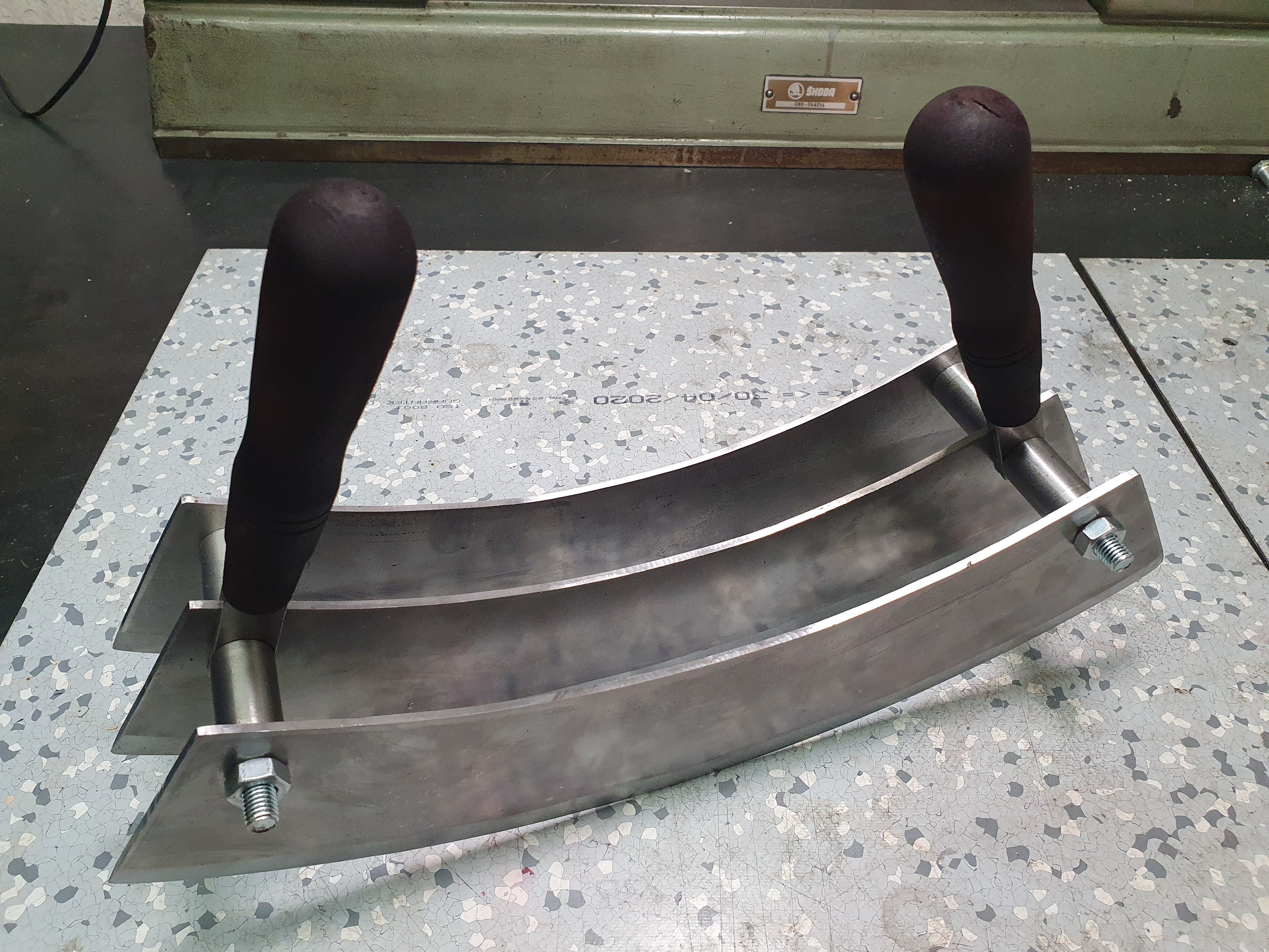

Ahoj kamarádi
teda není to jen dneska, ale celkem se povedl :D Je to dárek pro společného kamaráda, teda broušení jsem nechal zbaběle kolegovi :lol:
Je to dělané ze 14 260 a kalit chci nechat na cca 51-55 HRC a pak nabrousit a přeleštit. No a nějaké to věnování a čuňačiny na fiberu :mrgreen:

Míro, pěkná práce. Já jsem se kolíbek a sekáčků navyráběl jako mladej kluk, že bych je nespočítal.
Došlo to až tak daleko, že kámoš vytvořil program na pálícím automatu a padalo to po pěti kusech najednou. Dělalo se to z podložek pod lože motoru lokomotiv. To byl nějakej super dobrej materiál a ještě nerez. Dopadlo to tak, že sám nemám ani jeden. :)

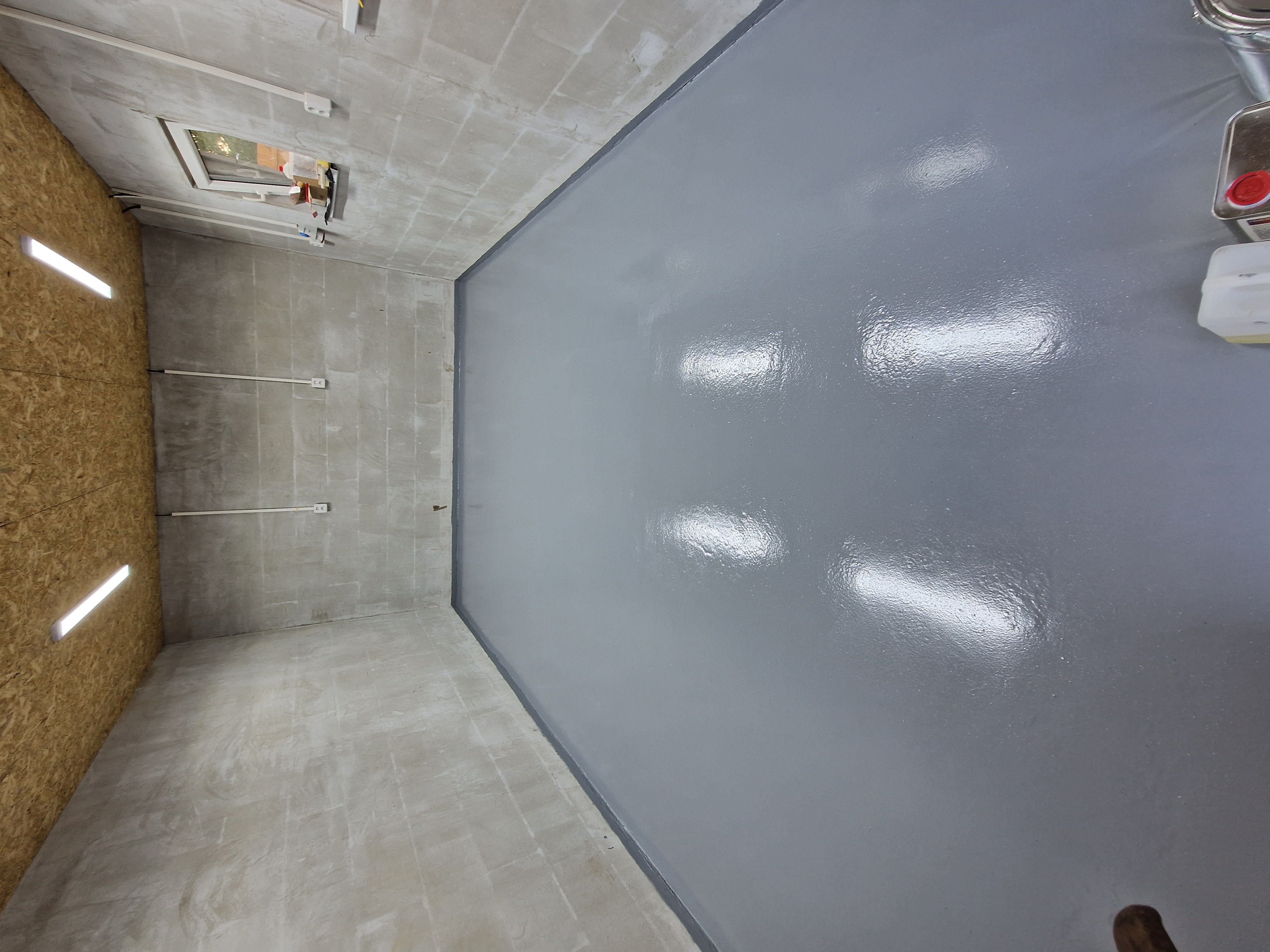

Neni to uplne o bastleni, ale dulezity krok k nemu. Dal jsem posledni vrstvu nateru na podlahu moji minidilny/doupete (uzita plocha je 20m2) a muzu konecne stehovat. Chybi mi jenom zatepleni, ale to az pristi rok. Topit, nebo spis temperovat budu bufikem, ktery jeste musim pridelat na zed.

mstreicher píše: 7. 9. 2022, 7:02 Neni to uplne o bastleni, ale dulezity krok k nemu. Dal jsem posledni vrstvu nateru na podlahu moji minidilny/doupete (uzita plocha je 20m2) a muzu konecne stehovat. Chybi mi jenom zatepleni, ale to az pristi rok. Topit, nebo spis temperovat budu bufikem, ktery jeste musim pridelat na zed. 20220905_185930.jpg
Podlaha krásná ale zásuvky to chce razantně rozšířit :D

na druhe strane budou regaly, proto tam nejsou zasuvky :) Nektere ze zasuvek neni videt. Ale mam to pripravene tak, ze si muzu zasuvky pridavat dle libosti a co jistice dovoli :)

Charon: Pěkná práce. Škoda, že jsi použil 14260, to nebyla moc dobrá volba.
Příspěvky: 6519
13. 9. 2022, 10:39
QNX píše: 13. 9. 2022, 10:27 Charon: Pěkná práce. Škoda, že jsi použil 14260, to nebyla moc dobrá volba.
No byl k dispozici, ale samo si nechám poradit. Co bys použil v tloušťce 4 mm?
