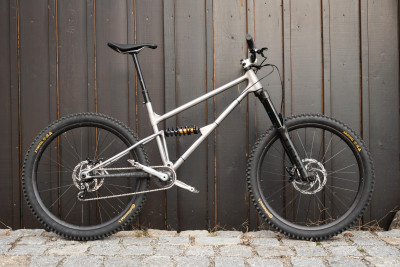

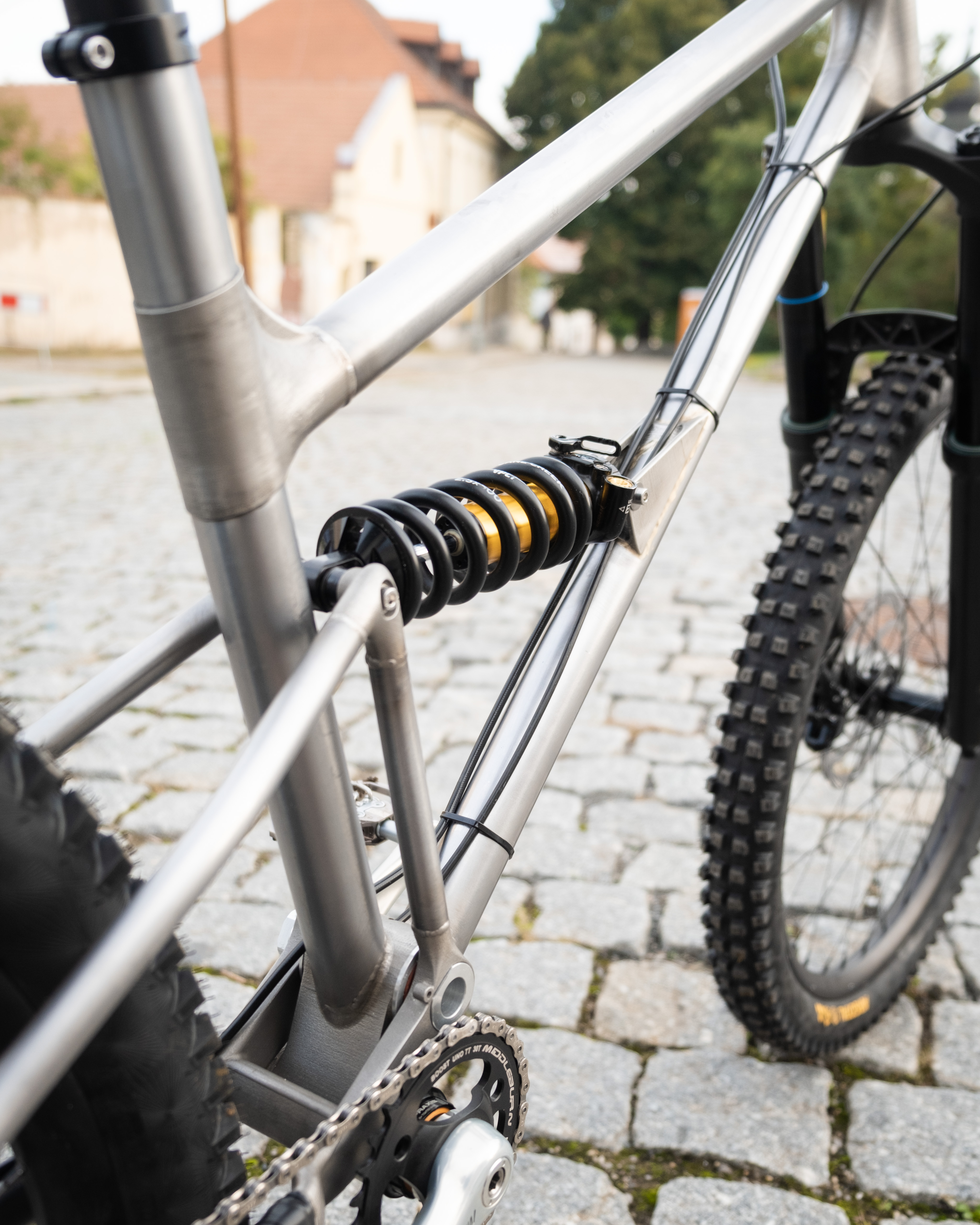

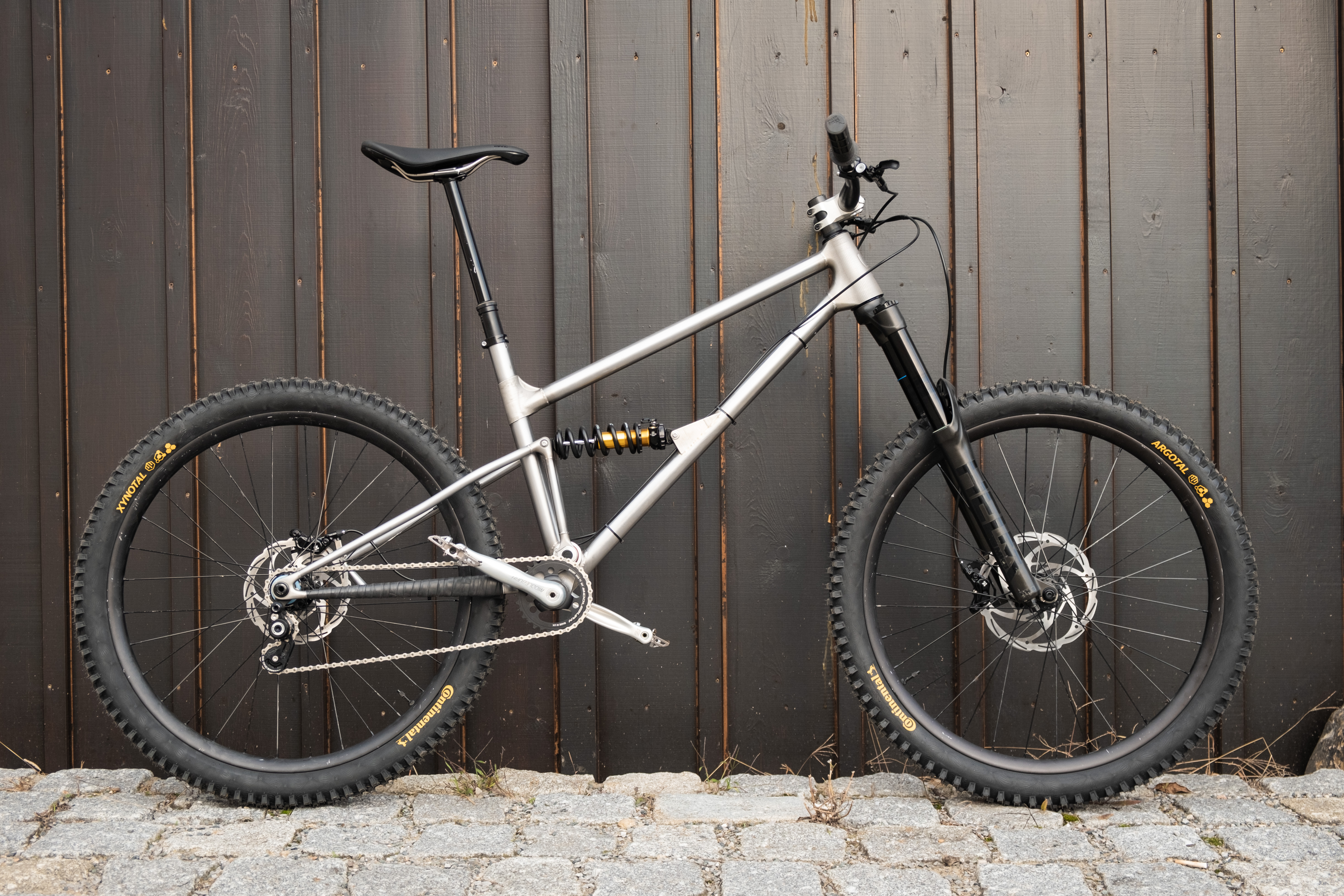

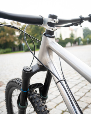

Ano, celej rám mám vymodelovaný ve Fusion 360. Tam jsem jsem si ověřil hlavně pohyblivé součásti a že všechno pěkně sedí. Jo a taky jsem zde udělal základní pevnostní simulaci. Další simulace pak byla v sw Linkage, na průběh a charakteristiky odpružení.

capajev> pekne. Ty 3D tistene prvky jsou AlSi10Mg LPBF (Renishaw)? Nebo snad DMLS (EOS)?

edit: Ahoj, on to není hliník resp. jeho slitina ale nerez 316. Tiskarna Renishaw, metoda tisku SLM.

Planujes to vyrabat na objednavky ? Moc toho o cyklistike neviem ( dokopy nic :lol: ) Ale viem ze nieco podobne sa robilo aj u nas v Banskej Bystrici si tiez chalani zacali robit svoje ramy https://www.devonic.sk/shop .

určitě bych rád nějaké menší množství vyrobil :-)

Jak je na tom rám s váhou?

Fota po osazení určtitě dodám, koncem týdne už bude drandit… váha si myslím je celkem slušná 4,25kg včetně tlumiče

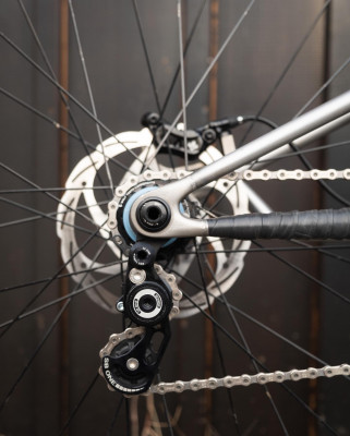

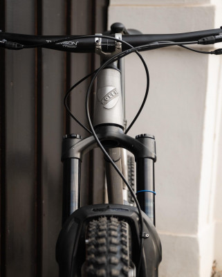

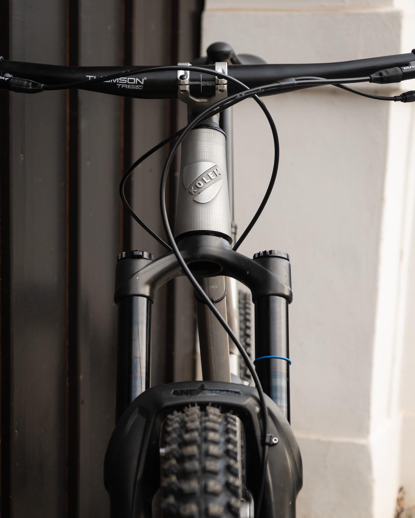

capajev píše: 20. 9. 2022, 9:03 Ahoj, není to sice jen dnešní práce, pracoval jsem na tom dost dlouhou dobu. Ale dnes jsem rám konečně dodělal. Stálo mně to spoustu času návrhu, učení se svařování, pájení, obrábění kovu (tak jsem se vlastně dostal k soustruhu, frézce a sem na fórum…) a vznikla nová vášeň. Můj první rám kola je hotovej… je sice co zlepšit, ale i tak mám obrovskou radost :-)

Parádní a precizní práce....jestli to je 1. rám, tak jsem zvědavý na ty další :D

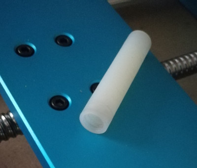

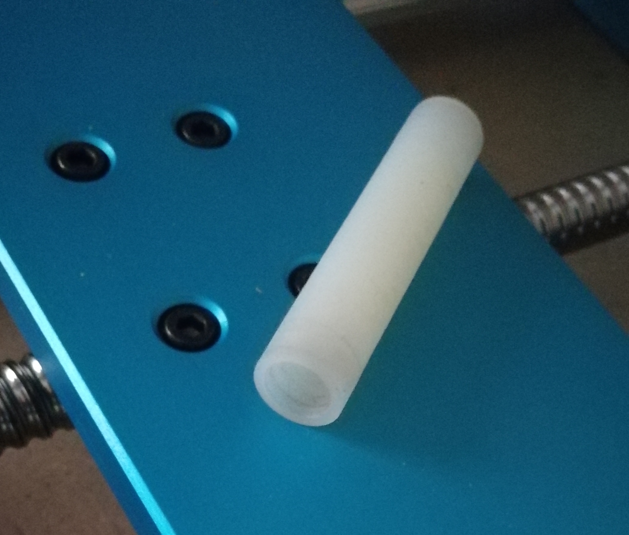

Takoba blbost, ale vy urcite viete naco ta biela vec je :D

Budeš si hrát s kuličkama?

Nie, i ked by asi trebalo. Len som otacal maticu.

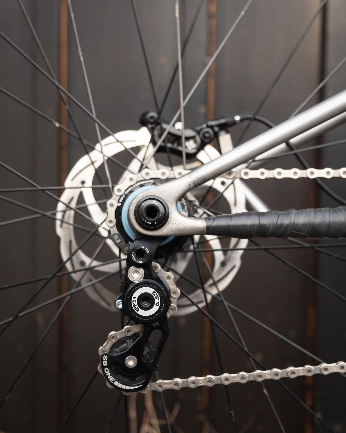

Ahoj, dávám se další pokračování mého předchozího příspěvku. Rám už jsem osadil komponenty a o víkendu pěkně projel, zatím jsem spokojenej.

Není zbytečný dávat si na festku přehazovačku? :D
