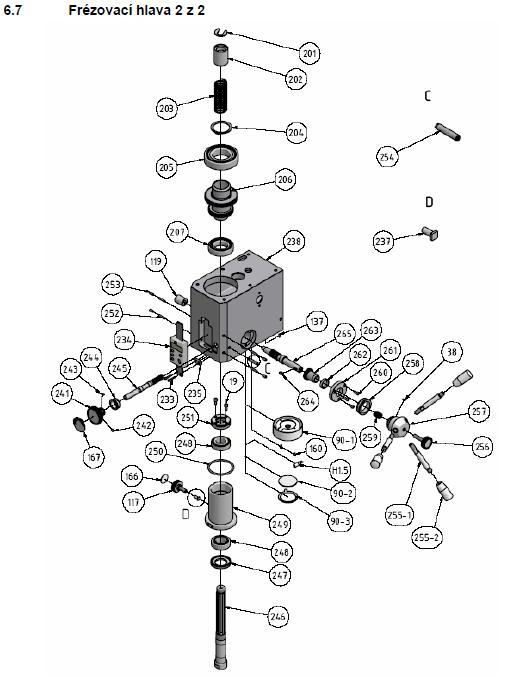

někde dřív jsem zmiňoval klepání z důvodu vůle drážkovaného hřídele (246) v hnacím tělese (206)
Projevuje/dobře slyšitelné to je třeba při použití flycutter - nízké otáčky a přerušovaný řez - a prostě si to cvaká. Jde to pochopitelně v klidu vyzkoušet i rukou.
Při montáži jsem nasadil na (246) plastovou podložku, usadí se na dno (206) a přitiskne se ke dnu pružinou (203). Velikost je podle vnějšího průměru pružiny, vnitřní otvor jde mírně ztuha nasadit na drážkovaný hřídel. Třením o dno/hřídel omezí to klepání. Je potřeba vzít ne moc tuhý plast a strefit vnitřní díru, musí to trochu váznout na hřídeli (246) aby to omezilo klepání, ale zase ne moc, pak by se při vrtání vřeteno samo nevracelo.
pafik
Příspěvky: 3087
Bydliště: Praha 4
11. 3. 2018, 8:32
Myslels aby nezůstávalo viset dole :D

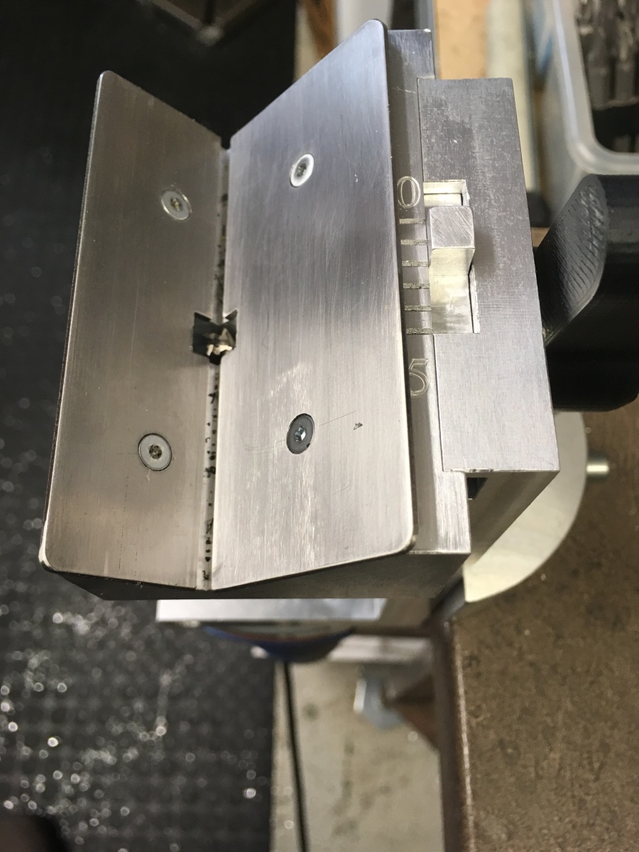

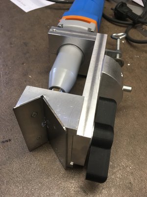

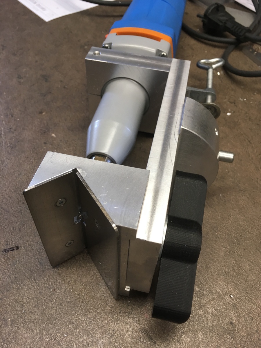

málo využitá bruska trocha materiálu ze šuplíku a je z toho strojek na srážení hran. Za zmínku snad stojí jednoduché nastavení velikosti sražení 0 - 1,25mm
Příspěvky: 8845
4. 5. 2018, 9:09
není lepší ta varianta otočená o 90st kdy se sráží obvodem frézy a ne čelem, pak můžeš vzít jakoukoliv pomlácenou /uraženou frézu.. můžeš posunovat místo záběru .. takhle to čelo frézy půjde "rychle" do háje..
