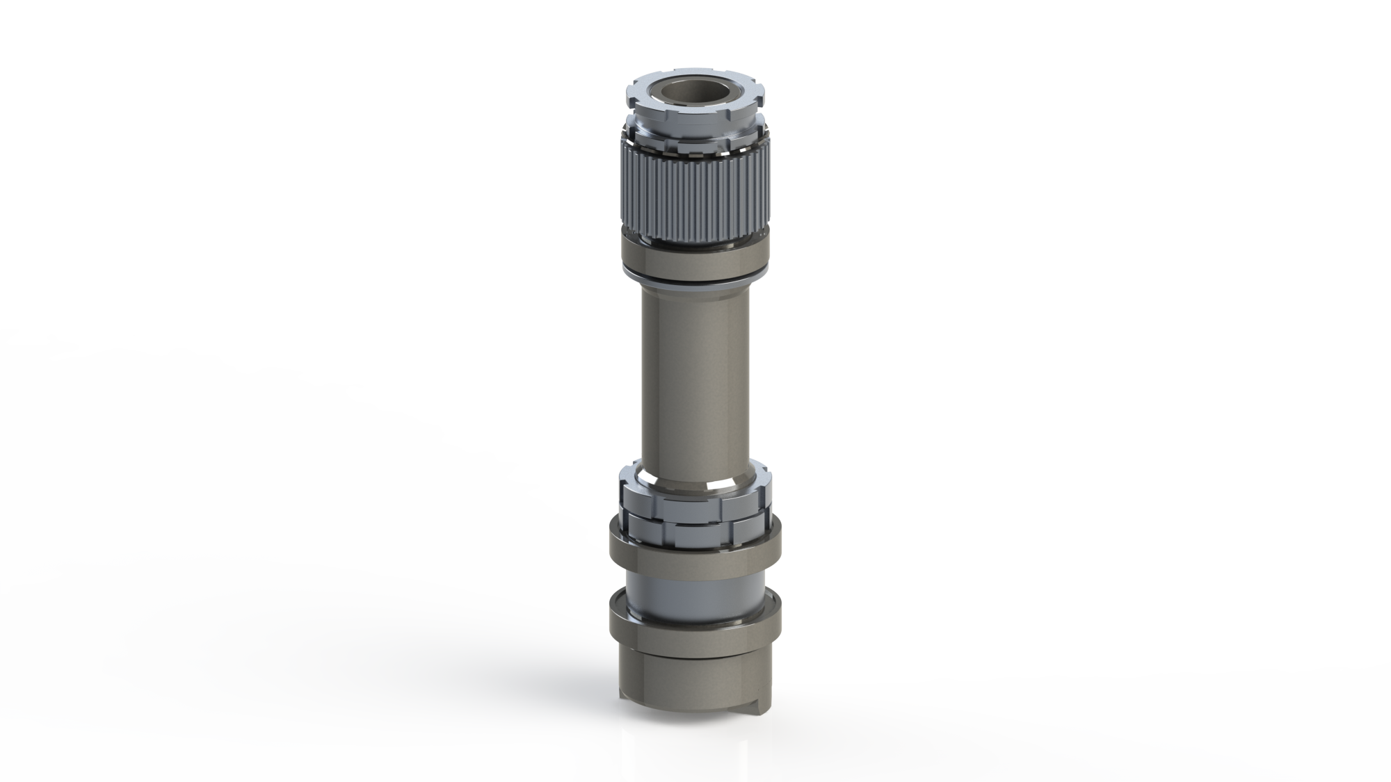

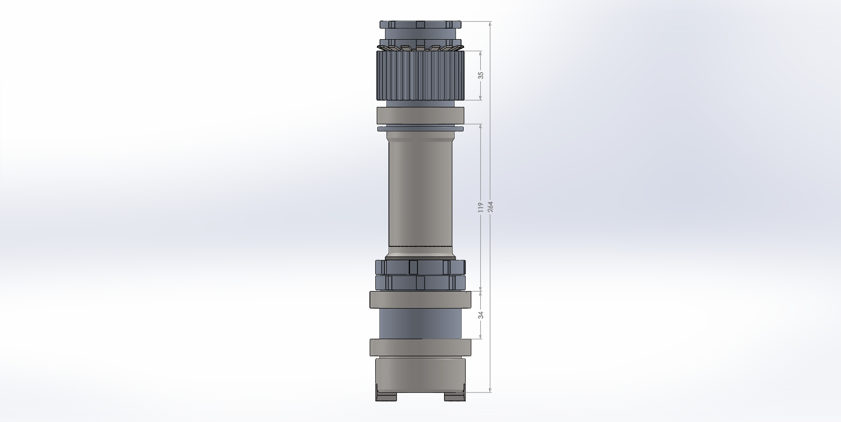

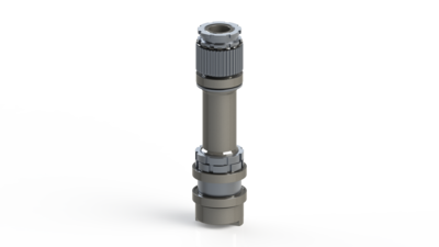

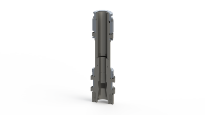

tak a zde slíbené informace o chystaném vřeteni:
Na přání každého je možno udělat spoustu změn, od počtu a typu ložisek, přes sílu pružiny až k typu řemenice, vše se dá dohodnout.
Všímavý jedinci a rejpalové si určitě všimnou že hřídel je ze dvou částí a to z důdovů nedostupnosti dlouhých nožů do CNC soustruhu.
Spoj bude samozřejmě dostatečně zajištěn proti povolení a broušení provedeno až po sestavění obou části, takže žádné obavy z hazivosti kvůli spojení.
Lze si vybrat mezi spojením pomocí M závitu či spojení s přesahem nalisováním.
Materiál hřídele: 14220 - obráběný na CNC soustruhu a CNC fréze, tepelně zpracován, cementace povrchu a finální přesné broušení na brusce na kulato.
Přídržná síla nástroje: 3.85kN - lze na přání změnit.
Síla pro uvolnění nástroje: 5.42kN - potřebný zdvih pro vytlačení nástroje je 4mm. Síla se odvíjí od zvolené přídržné síly nástroje uvedené víše.
Uložení hřídele: Dole dvojice vřetenových ložisek 71910 osová vzdálenost 34mm.
Nahoře jedno vřetenové ložisko 71908 vzdálenost od najbližšího ložiska dole je 119mm.
Limit otáček je 18tis/min při mazání tukem a 28tis/min při mazání olejem.
Na přání lze použít jakékoliv ložisko, jím zvolené či předem dodanné. Lze upravit i počet ložisek.
Přenos síly: V návrhu je řemenice s HTD M5 profilem, ale dá se zvoli i jinačí profil podle přání.

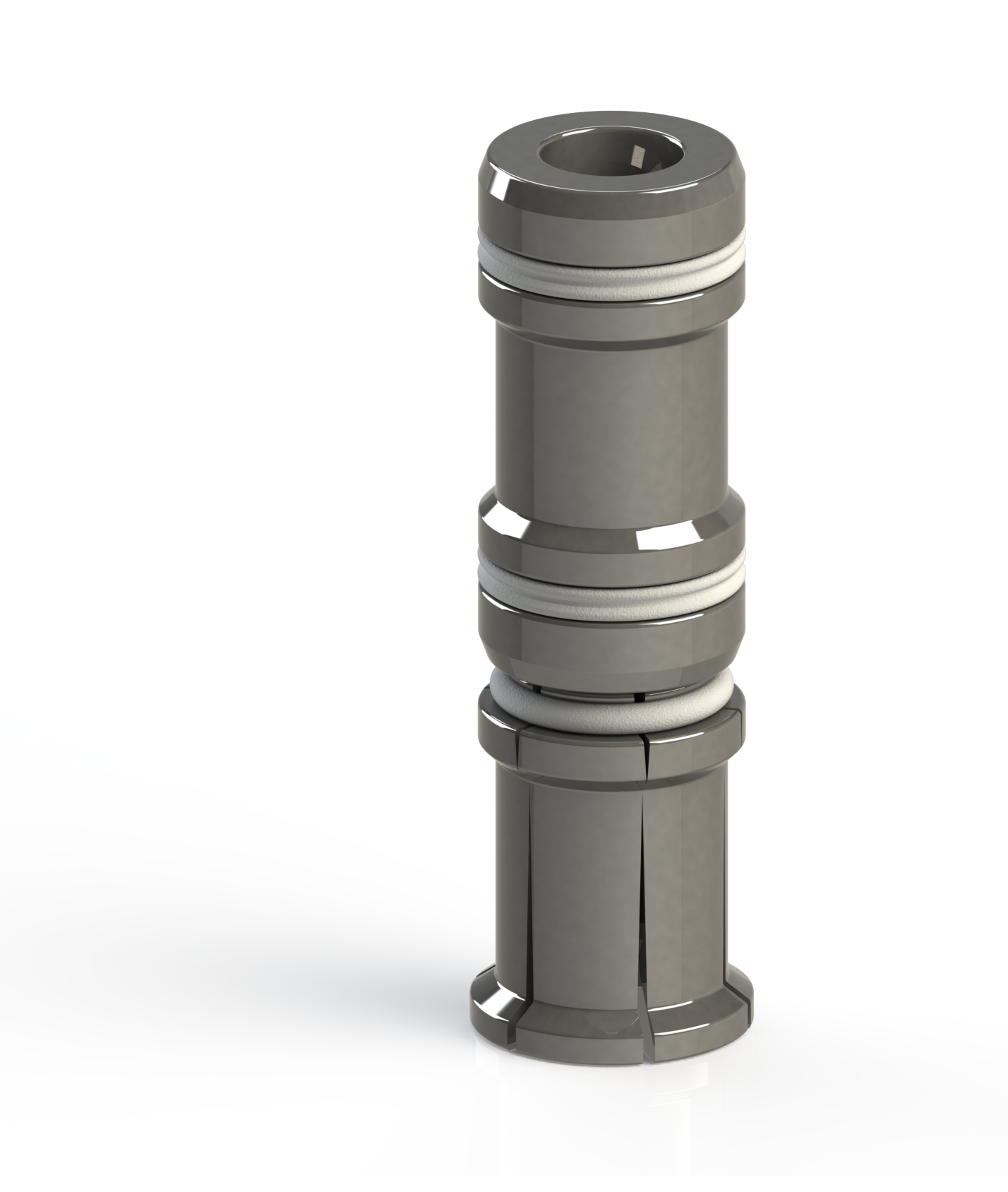

Ještě dodál že horní KM matice je atipická a je v ní drážka pro zapření pneumatického válce pro drawbar system, ať se síla nepřenáší přes ložiska.

Případně je možné vyrobit i vřeteno s BT30 kuželem bez pružiny, pouze s ručním/motorovým dotahováním a taky variantu vřetena pro R8 unašeč nástrojů.
Dá se dohodnou na všem v rozumné míře.

ta dutina pro pružiny ze zadu stačí vyvrtaná tam není kdovíjaká přesnost, stejně tak jako ta část kde běhá kleština tam je sice tolerance nějaká h7 nebo tak něco ale to taky stačí vyvrtat a nechat na chudáka brusiče :D a zbytek je stejnej.. trošku nechápu tvoji snahu ulehčit si to tím dělením hřídele, první rána do vřetene a podle mě to musí být v háji.. nicméně nevím nezkoušel jsem.. ale hlavně to podle mě není potřeba..
chetar
Příspěvky: 107
Registrován: 15. 9. 2013, 9:59
5. 1. 2015, 5:51
tak ještě jinak: nejsou nástroje na vyvrtání/vyfrézování/odstřel ani vypálení díry o průměru 28mm při hloubce 140mm z jedné strany a z druhé strany díra o průměru 20,4mm při hloubce 130mm.
jakmile mi tyhle nože nebo vrtáky do CNC soustruhu někdo zapůjčí, tak to klidně nechám obrobit z jednoho kusu, ale vážně pochybuji, že by někdo půjčil zrovna tohle :D
