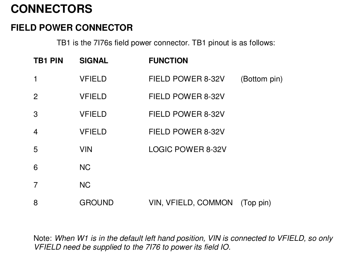

Ahoj
mám dotaz k napájení desky MESA 7i76 z externího zdroje.
Výchozí nastavení 7i76 je takové, že pro generování step/dir signálů si bere napětí 5V z hostovské karty.
Na desce jsem přepnul příslušný jumper tak, že pro generování step/dir signálů by si deska měla brát 5V z externího zdroje z důvodu jednotné země (GND) v celém obvodu.
Power konektor 7i76 má 8 pinů (viz příloha). Zdroj mi dává 12V/1A stabilizované.
- Výstup ze zdroje (12V) mám připojit na konektory VIN a GROUND?
- Pro step/dir je potřeba 5V. Deska si napětí sníží?
- Na co jsou konektory VFIELD a NC?
Naposledy upravil(a) kibo dne 11. 11. 2017, 10:39, celkem upraveno 1 x.
to je uplně jedno.. piny 1-5 jsou DEFAULT spojené piny 6-8taky takže ať dáš + a - kamkoliv z nich je to jedno.. možná v nějakém jiném režimu než default (nějaké extra napájení) je tam nějaká změna.. takže klidně napájej jen 5 PLUS12V a 8 GND.. pokud používáš ještě nějakou další kartu třeba SSERIAL tak musíš napájet i RS422 na dalším konektoru, ale to předpokládám nemáš..
konektor P3 kde je GND a 5V vůbec napájet nemusíš.. vše si to vezme z toho power konektoru z 12V..

čemu říkáš dceřiná karta?
nepotřebuješ žádnej zdroj 5V stačí ti pouze zdroj 12V nebo 24V, (v daném rozsahu myslím 12-32V) ten připojíš na POWER konektor TB6, ta 7i76ka si z něj udělá svých 5V, 3,3V a vše co potřebuje.. není důvod tam cpát dalších 5V na konektor P3.. lepší je to mít vše z jednoho zdroje... pokud máš zdrojů z nějakého důvodu víc není nic jednoduššího než jim spojit galvanicky země, ale mě příjde jednodušší použít jen jeden zdroj na vše..

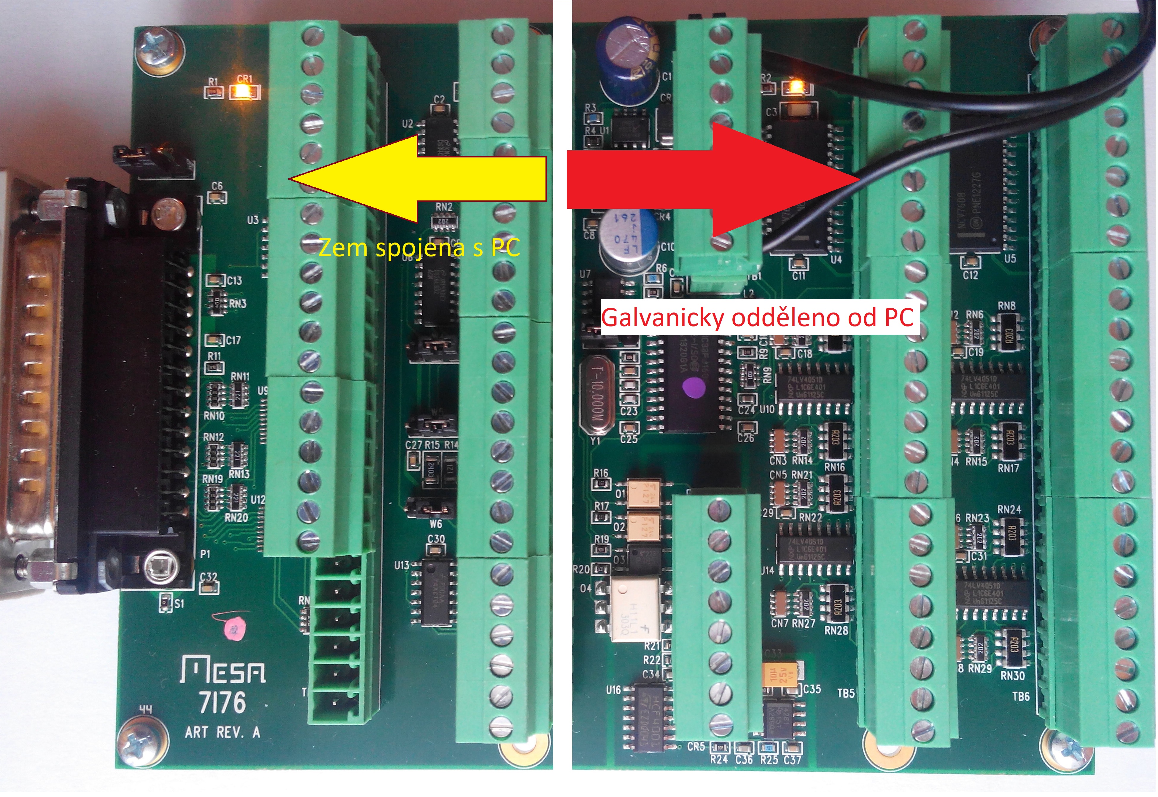

Karta 7i76 je rozdělena na dvě části:
1. část blíže k D-sub konektoru je galvanicky spojená se zemí PC. STEP DIR signály vyžadují galvanické oddělení (typicky na vstupu driveru).
2. část karty dále od konektoru není spojena se zemí PC a tedy tyto signály můžou být použity na ovládání prvků s jiným zemním potenciálem. Pokud má driver galvanicky oddělené STEP DIR vstupy, tak nemusíš nic řešit, země jsou oddělené a drivery mohou být napájeny z jiného zdroje.
Pro ujištění, že to tak doopravdy je doporučuji změřit odpor mezi zemí STEP/DIR konektorů a zemí vstupů/výstupů.

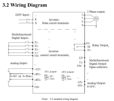

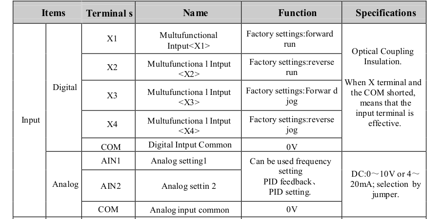

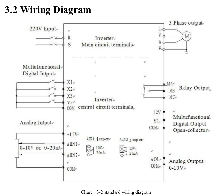

a co ti z toho popisu není jasné?
0-10V ovládání rychlosti
směr pravá, levá
a enable..
to podporuje každej měnič..
směr pravá, levá
a enable..

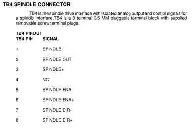

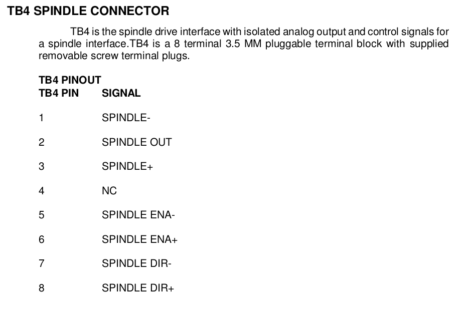

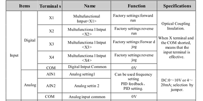

Ahoj
díky za komentář.
1)
Na obrázku toho měniče jsou vidět dva analogové vstupu: AIN1 a AIN2.
Ty příjdou připojit na SPINDLE+ a SPINDLE- ?
2)
Na obrázku měniče jsou 4 digitální vstupy (příloha)
X1 je SPINDLE DIR+ ?
X2 je SPINDLE DIR- ?
A co je "Forward jog" a "Reverse jog" na X3 a X4 vůbec netuším (příloha).
3)
U analogových vstupů měniče je +12V a COM.
To je odkud napětí?
Díky
