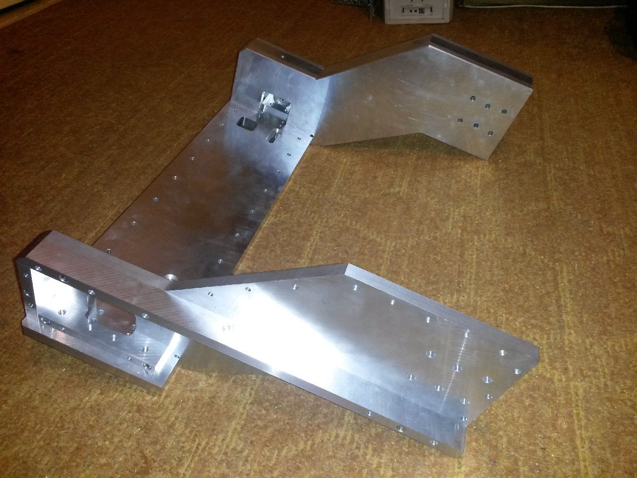

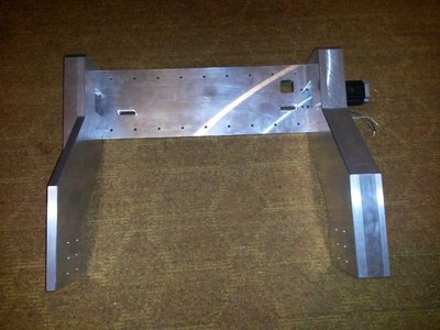

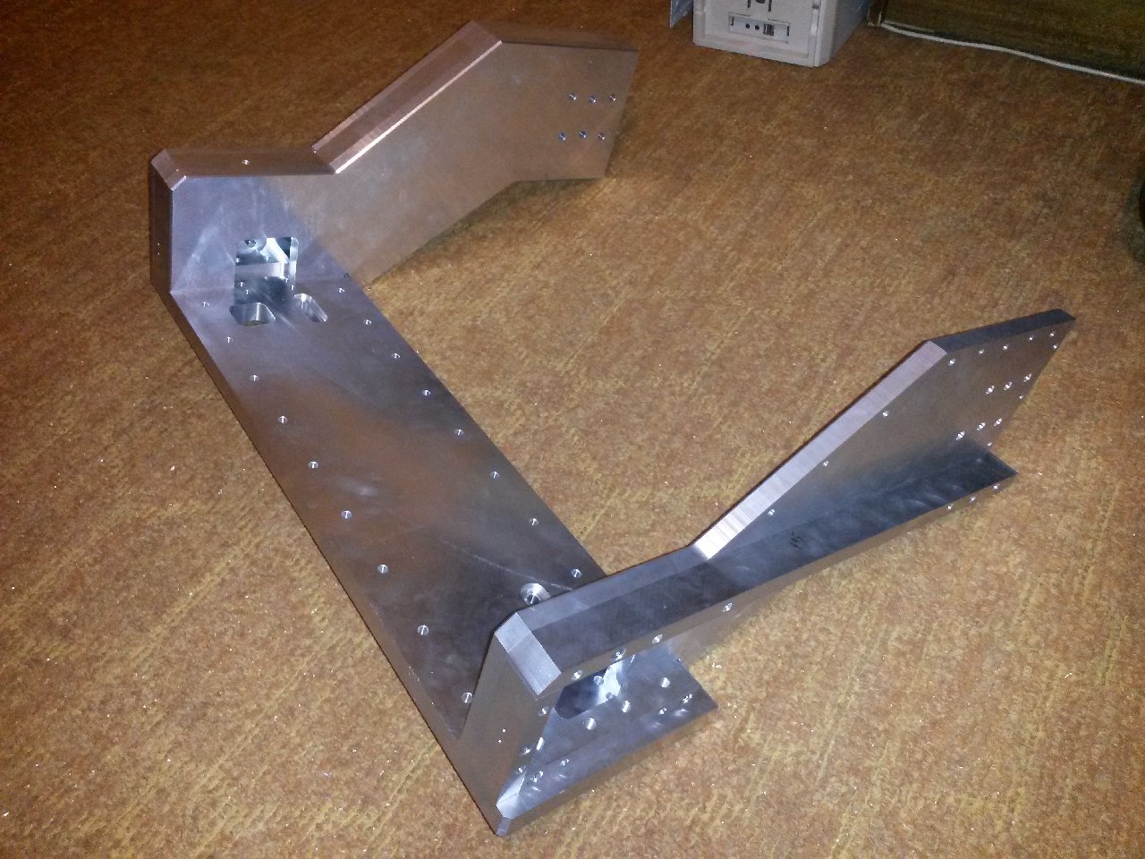

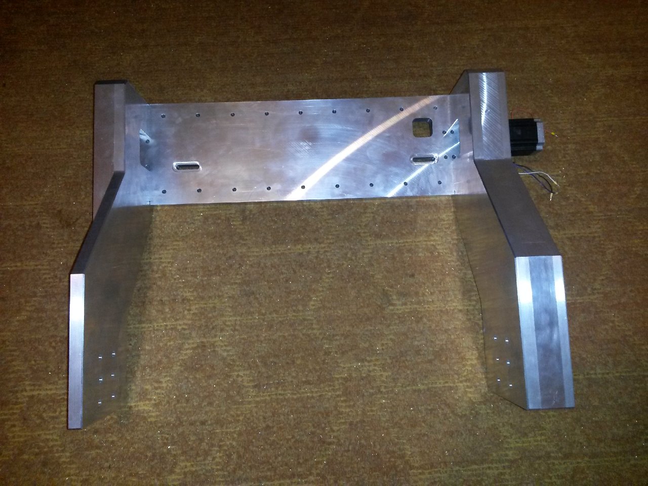

Tak prodloužený výkend přišel docela vhod, teda krom pokošené celé zahrady (sezona je tady takže to teď bude každé 2 týdny) jsem docela pohnul s portálem, už to začíná mít tvar.
a zase pár zkušeností, Chybně nastavená korekce výšky nástroje a 10ka fréza se rozjela rychlostí 1,8 m/min v hloubce 8 mm a bočním úběrem tak 4mm, tak sem se lekl že jsem okamžitě křápnul po stoptlačítku načež se motory celkem pohotově zastavily ale vřeteno svojí setrvačností ještě zvládlo dotočit dalšich 8mm do hloubky než se zastavilo (osa Z je tak těžká, že bez elektriky je schopná s velmi malou sílou sjet sama dolů). Následně jsem zjistil že kdybych to nechal jet dál tak se možná nic nestalo, protože ten obrobený kousek byl ve tvaru i rozměru jak měl být. Takže asi pro příště trochu přitvrdím :D Jiná otázka je jestli by se tak měl stroj vůbec chovat, dá se nějak rychle zastavit vřeteno třeba měničem, bržděním, používá se to v praxi jak to je "profi" strojů které používají takováto vřetena jako teknomotor a pod?

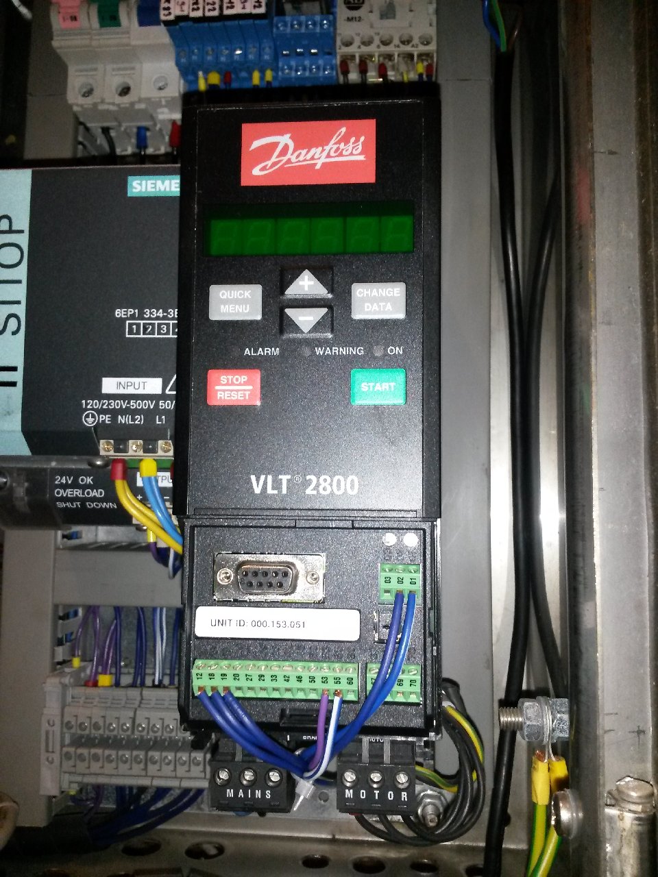

Zastavit vřeteno měničem určitě půjde , já mám číňana a ten zastaví tak za 3s při použití brzdného odporu i dřív .

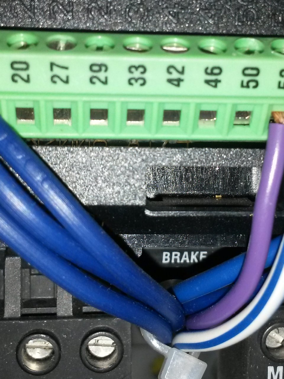

Ahoj máš to moc pěkné , mám měnič lenze vector a s odporem z plných toček 27k zasatvím do 1,7s , ty máš jsem koukal donfoss a vím že né každý právě podporuje připojení rezistoru, já mám 3Kw danfoyse , a ten lump právě rezistor nepodporuje a já ho chtěl dát na soustruh s tím že bude krásně rychlo brzdit, protože schaublin co mám nemá brzdu a dá se brzdit jedině reverzem což není úplně ono .

no podle svorky to vypadá že tady možnost připojení brzdného odporu bude tak na to zkusím v budoucnu mrknout a nějak vykoumat
