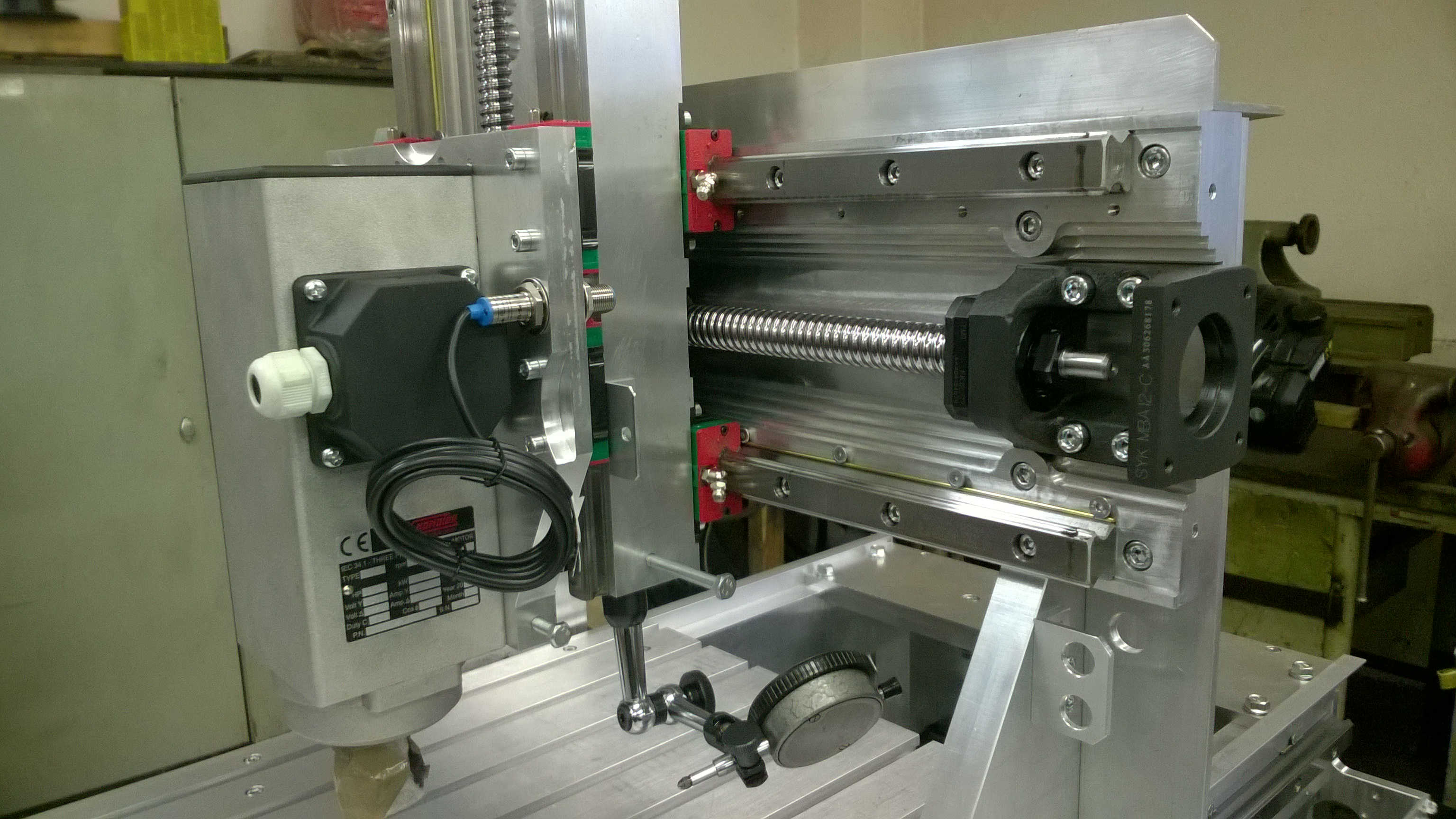

Po několikahodinovém rozebírání, měření, podkládání alobalem, sestavování a zase rozebírání je portál osy X a jeho kolej lineárního vedení vůči desce s nulovou odchylkou. Když jsem ale přejížděl drážky v desce a měřil odchylku od Y tak skoro v celé délce byla rovnoběžně, ale konec drážek v desce se stáčel. Tohle podkládáním nesrovnám. Všiml jsem si, že řez desky kolmý na drážky není v celé délce čistý. Je skoro do 3/4 hladký a najednou je znát drsný řez, asi od pily. Jako když vám přijde profil z ALUPY.
Povrch desky je pro mě trochu záhada. Pokud na desku položím přesný pravítko a měřím odchylku osy Z tak je odchylka relativně malá, řekněme plus mínus 0,02mm, v absolutním měřítku 0,04mm. Co je tak trochu vlnobití, je vlastní povrch desky. Naprosto nelogické vlny, které nemají žádné logické vysvětlení. Navíc dost velkou roli hraje ta skutečnost, že nemám ještě pohybový šrouby a křížením celého portálu, který není na Y pevně a jednoznačně veden těmi šrouby, se dost špatně měří nějaká odchylka. Musí se pojíždět a měřit za konstantní rychlosti a hlavně tahat přesně za prostředek. I tak se rafička hodinek při rozjezdu vychýlí víc než 0,02. Tady se s měřením bude muset počkat na dobu až se s tím bude hýbat elektricky a nebude se rozjíždět levá stojka od pravé.
Odpor "vagonků" na ose X se posunul k lepšímu. Kolejnice do vrtule nebyly, ale příčná deska byla do oblouku. Asi 0,08 uprostřed a po srovnání do roviny a znovuseřízení vagonků se odpor snížil na 2.25Kg/4 vagonky. Víc už z toho asi nevymáčknu. Osa Y je na nějakých 3kg/4 vagonky.

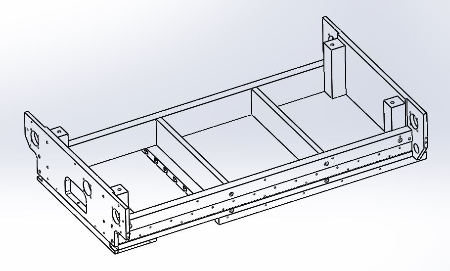

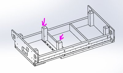

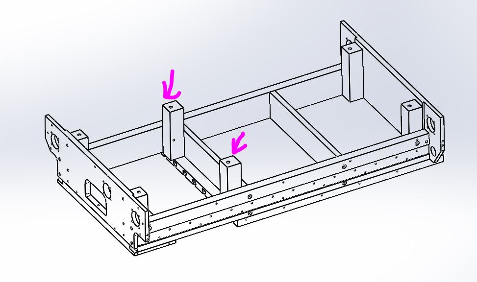

Nejsem si uplně jist co myslíš tím "šasi" ale předpokládám, že sestavu rámu + stůl" na fotce přikládám, jak to u mně vypadá bez desky stolu, jsou tam vlastně 2x těžký profil 80/40 a 2x 45/45 mm a to všechno je nakonec napevno sešroubováno s deskou stolu která ma tloušťku 30 mm. Jaký je ve finále průhyb nevím, ale myslím že nic dramatického to nebylo. Pamatuji, že jsem si dělal pevnostní studii a to pouze čela + hlavní profily 80/40 a kolejnice lineárů, nez stolu a pomocných profilů bylo prohnutí při zatížení 300N na každou kolejnici 0,023mm. Vzhledem k tomu, že se jedná o hobby stroj a ne produkční mašinu tak to považuji za celkem dostatečné.
Ano, "šasí" je pro mě takový terminus-technicus. Prostě základ čehokoliv. Za fotku díky, domnívám se, že tvé řešení je o něco festovnější. Mně to vlastně nesou jen ty dva podélné nosníky 80x25 a jsou podepřené na koncích cca 850mm od sebe. Příčné vzpěry tam jsou jen pro eliminaci příčného průhybu desky.
V tom podepření na koncích teď vidím možnou slabinu, takže řeším přesunutí/přidání noh doprostřed, protože zadní část s pohonem osy Y může klidně viset ve vzduchu. Ale je fakt otázka zda řešit průhyb 0,04 když portál z krajní polohy dojede nad prostředek. Nikdy nebude nic dokonalého, ale proč to neudělat ještě lepší.

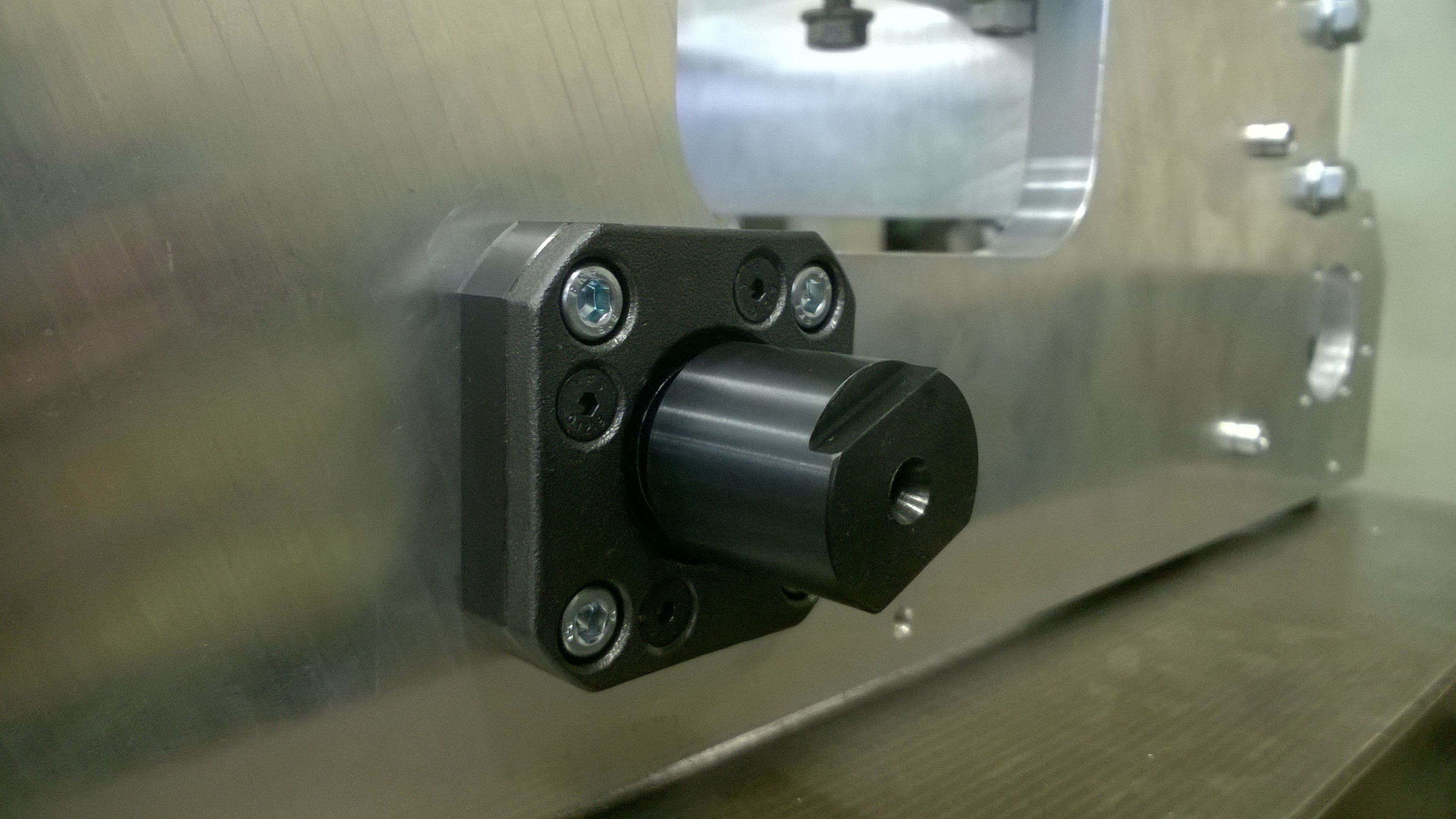

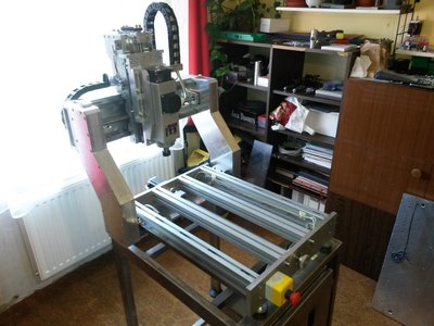

Už se to začíná podobat frézce. Osa Z dostala vřeteno Teknomotor 1,6kW včetně kuličkového šroubu. Osa X je už taky osazená součástmi pohonu. Prekvapilo mě jak málo síly stačí na otáčení šroubem. Motory tam přijdou až úplně nakonec. Byla v plánu už i osa Y, ale časově to nevyšlo. Čekám na dodělaní hřídelky pro řemenici k motoru. Zatím se na pohonu u Y objevila akorát kladka pro zvýšení opásání. Je na ní radost pohledět když je černěná
