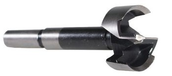

Francotirador píše:… nikde nemohu najít jak brousit vrtáky do dřeva. Teď nemyslím hadovité, ploché, ani sukovací (i když u těchto by mě to ze zvědavosti zajímalo také), ale šroubovité.
Jediné co jsem našel je geometrie břitu pro vrták do plechu
která se nejspíš od vrtáku do dřeva bude lišit.
Jediné co jsem objevil je tohle http://www.wonkeedonkeetools.co.uk/brad ... -point-bit" onclick="window.open(this.href);return false; ale moudrý z toho nejsem :roll:
robokop píše:neni to do toho dreva tak nejak skoro jedno
jen tam udelat takovou tu ostruhu aby to nejdriv narusilo na prumeru a je to
zkousej, napodobuj profi vyrobky, neco ti vyjde
Francotirador píše:V podstatě to jedno je :roll: Do teď jsem je brousil tak nějak od oka, aby úhel hřbetu připomínal koupený (i když ty se také liší dle výrobce) a vždy vrtaly :) (v mém případě převážně lamino).
Jediná "zrada" je ta špička, bez další úpravy jejího tvaru je to hrozný kopyto a dřevo pálí.
Tak jsem si říkal, že by někdo kdo má k truhlařině blízko mohl poradit, jak má správně vybroušenej břit vypadat.
Přikoupil jsem sadu vrtáků od BOSCHe, normální s jednou fazetou
ne ty se dvěma jejich řady PERFEKT
Teď vrtám v podstatě jen lamino (prý LTD) a někdy MDF, a výsledek nic moc :roll: Buď mám vrtáky s nevhodnými úhly a nebo mě napadá ještě varianta, že se můžou vrtáky až příliš rychle tupit :roll:
Jiný "profi" výrobek než BOSCH mě nenapadl, pokud má někdo tip na jinou značku, tak budu rád. Hlavně mě zaráží, že se úhly od různých výrobců (většinou no-name) razantně liší.
Netuším jak moc znatelný přínos 2 fazety mají - jestli je má cenu kupovat, pak jsem ještě našel a pokukuji po variantě vrtáku http://www.sleviste.cz/vrtaky-bity-dero ... 8-0mm-1ks/" onclick="window.open(this.href);return false; , ale cena za jeden je vyšší než co stála celá krabička co jsem koupil :( takže netuším jak se u něj geometrie břitů od těch co mám liší.
Je tu dost truhlářů (a slovenských stolařů) - nevyhrabal by někdo sešit z učení jak mají úhly vrtáků vypadat.
Taky by se mi hodily úhly a také postup jak správně brousit Forstnerův - sukovací vrták
Ten se mi podařilo po X děr pro zapuštění pantů dvířek totálně ztupit.

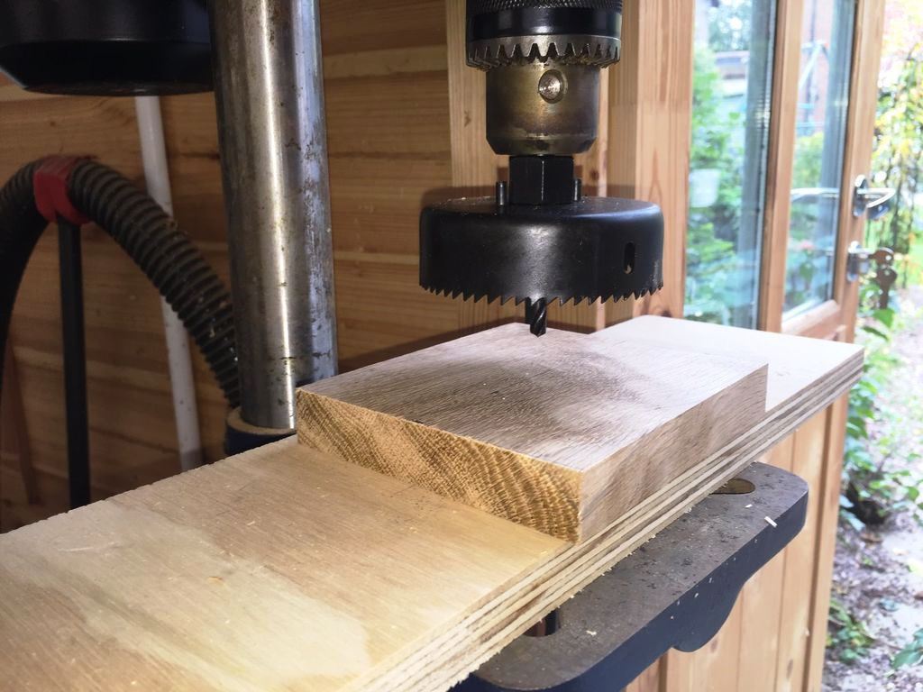

A také jak brousit zuby vykružovací pily (korunky) - v podstatě této
Za každou konstruktivní radu budu vděčen.

2. 2. 2017, 11:17
ten sukovník je k ničemu kup si pořádný :D min takový http://www.igm.cz/cmt-370-sukovnik-pro- ... x30-l77-p/" onclick="window.open(this.href);return false; nebo ještě lépe takový http://www.ynaradi.cz/vrtak-zobo-wd-c-30x80-s1-protool" onclick="window.open(this.href);return false; je tam vyměnitelný hrot na kužel .Místo hrotu jde dát i vrták -super věc když potřebuješ vrtat díru pod uhlem.
tu hobby vykružovací pilu co máš brousím od ruky na normální dvoukotoučové brusce není to hezké ale bere krásně.
Značkovou vykružovačku s pájenýma zubama nemá cenu kupovat pokud z tím občas nejdeš do plechu . Do dřeva moc neberou.
A klasický vrtáky do dřeva se špičkou nevrtají dobře žádný Jsou naschvál broušený tak aby moc nešly Koupil jsem jich už hodně a už na to prdím Kupuji si normální do železa a následně si je brousím sám.
Brousím si je taky v ruce a za ty roky už jsem si to vychytal jak do lamina a jak na masiv .

ten vykružovací vrták do dřeva brůsím taky v ruce na dvoukotoučové brusce jasně že to neni uplně přesné, ale vrtá to dobře
