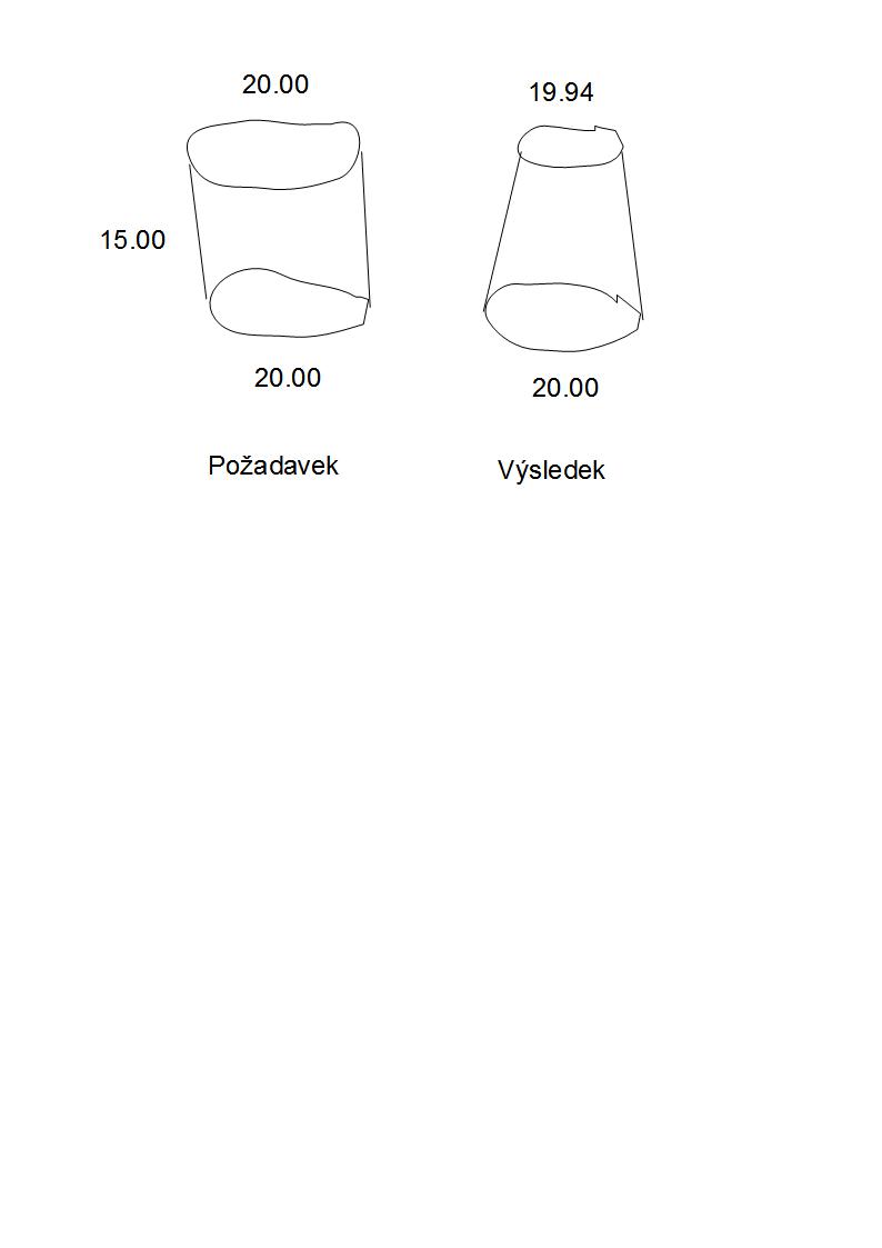

Mám tady takovej problém a už mě nic nenapadá. V podstatě potřebuju ofrézovat na dílu válec o průměru 20.00 a výšce 15. Nechávám si tam přídavek 0.2 a pak to na celou výšku objedu (fréza 10mm). Problém je v tom, že to udělá kužel. Spodní strana kuželu má požadovaných 20.00 ale horní strana 19.94 - kruhovitost je zachována. Vůbec mě nenapadá, čím by to mohlo bejt ....

někde v nějaké vůli/netuhosti to uhýbá, kroutí se to
zkus to po vrstvách, třeba po 5 mm, nebo do něčeho, co neklade takový odpor řezu - třeba do umělého dřeva
nebo to objeď se stejným nastavením několikrát za sebou
uvidíš co to provede

No jo, jenže kdyby to uhýbalo, tak ta míra dole bude větší než požadovaná - a ona je na stovku přesně ...

změř si kontrolním trnem jak moc kolmo máš vřeteno.. pokud bude křivě bude ti to dělat tohle..

nemělo by - řiká, že objede celou výšku najednou a má tam přídavek. To by mělo udělat šikmej válec, ale průměr zachovat. Spíš to vypadá, že se jakoby fréza (vřeteno) o vršek trochu naklání..

Zkus to udělat s postupným přídavkem až na 0,02 či jeď po vrstvách, jak ti to radí testone. I u profi mašin to dělá do kuželu. Prostě se fréza odtlačuje. Kdybys to dělal dvacítkou, tak se ta kuželovitost hodně zmenší. U tebe bude hrát roli i menší tuhost frézky. Asi by bylo nejlepší, mít na tyhle dokončovačky odlehčenou frézu s břitem dlouhým jen 5mm.
