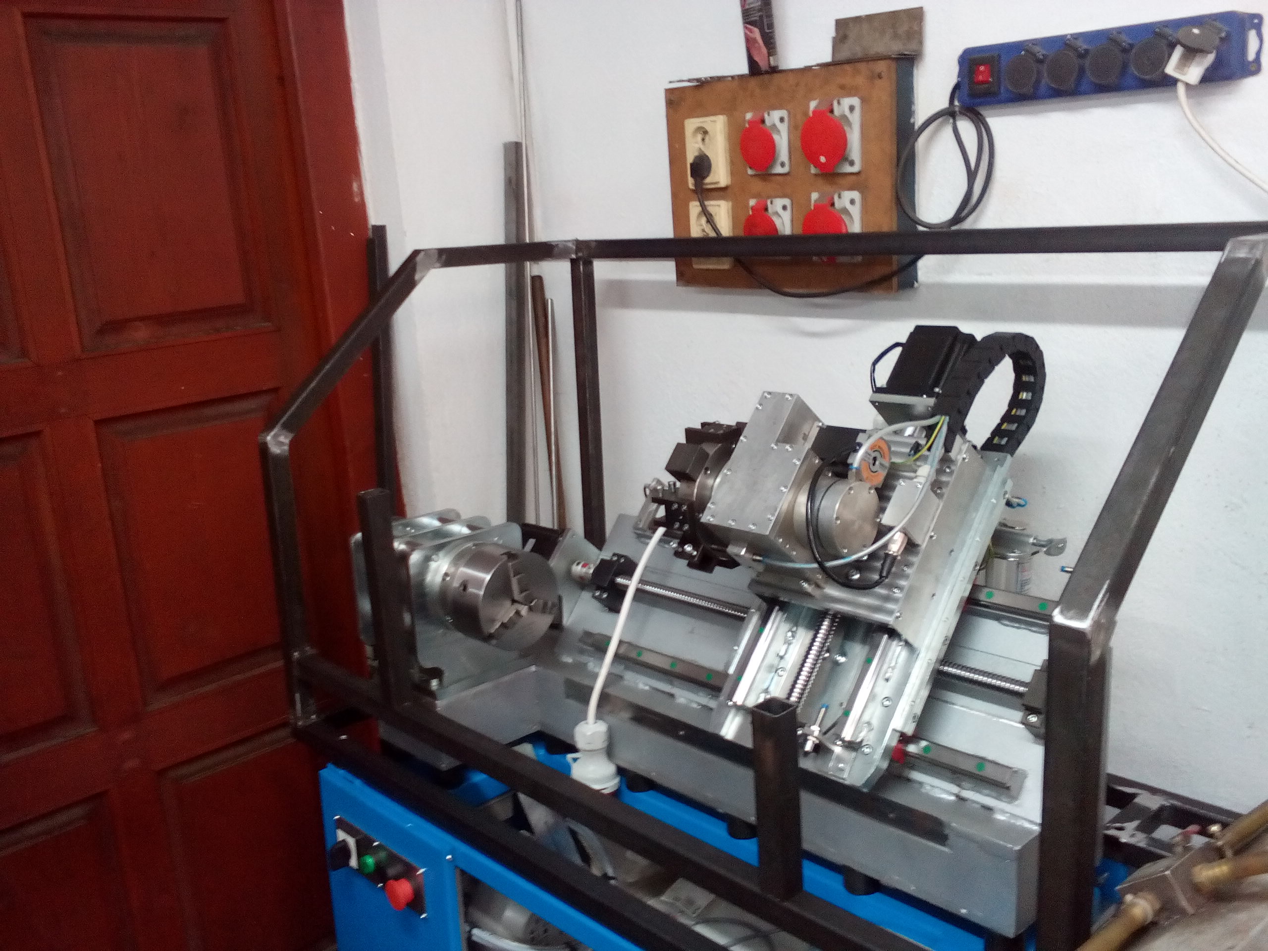

hezké, to čidlo na příčnem suportu bude zdroj problému, budou ti tam padat špony. planuješ krytování ?

Délku obrábění bych si typnul na cca 300 -400mm? Ale nikde nevidím přípravu pro koníka
To je docela škoda

Ano Z 300mm Je tam priprava na konika

ja udělal chybu že jsem dal konika na lin. vedení. při dotažení jej to trošku zvedne. musim to nějak dořešit . vtěch vozíkách to prostě pruží a trochu jej to zveda. je potřeba tam udělat aretaci.
neudělej stejnou chybu...

Kvako1 píše:ja udělal chybu že jsem dal konika na lin. vedení. při dotažení jej to trošku zvedne. musim to nějak dořešit . vtěch vozíkách to prostě pruží a trochu jej to zveda. je potřeba tam udělat aretaci.
O kolik se to zhruba zvedá? Jaký tam máš přesně vozíky?

mam tam thk30tky těžké předpětí, dlouhe voziky, zvedá se to při plném výsunu koniku o cca 0,1mm

Diky.Riesim teleskopicke krytovanie na os Z.Niekdo ma neaky dobry napad?

Zacal som robit kapotaz.

Tohle jsem si ted uzil se siegem viz tema co jste dnes bastlili
Jestli planujes mala dvirka uprostred durazne te pred tim varuju
Je to desnej vomrd
Lip a slusnejc to vyjadrit neumim
Vetsi picovinu ten konstrukter nemohl vymyslet
Pritom masinka natolik mala ze by to sneslo celej odklapeci vrsek
I vyrobne by to bylo jednodussi

Moc hezký, po stranách hoď plynové písty a odklápěj to celé. Čelo a strop výka spoj panty a nebudeš se bouchat do hlavy.Myslím o dvířka :D

Ok namontujem tam plynove vzpery
