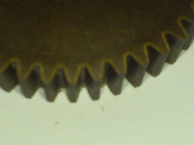

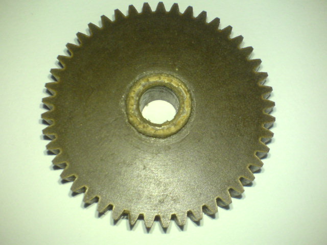

Vracím se k prvnímu příspěvku. Má zde někdo praktické zkušenosti s "Vávrovou odvalovkou"? Zbastlil jsem si ze šrotu něco jí víceméně podobného, upnul do Asista a tohle se mně (prvním hodem) udělalo.

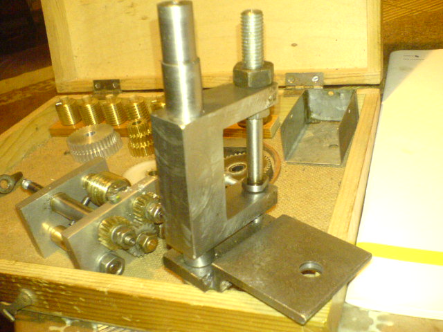

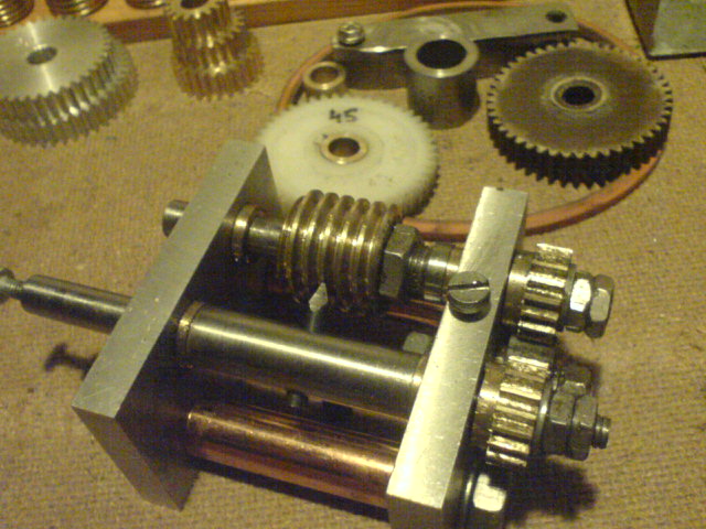

Jen na extra přání teda přidám i fotku toho mého zdaleka nehotového bastlu.
Potřeboval bych totiž inspiraci já. Radu, tip, nápad jak na Asistu vyřešit upevnění točny na suport tak, aby šla o pár stupňů naklánět (alespoň) vlevo a to nastavitelně, prosím. Nic kloudného mě nenapadá, talentu zjevně nemaje,
nesahám po kotníky ani kostruktérům páté kategorie.
Frézička je gut, ale tu konzoli na točnu musím dodělat=předělat. Tak předem díky za každou pomocnou myšlenku.

Fór strojku a genialitu konstruktéra vidím hlavně v tom, že tím vzorovým kolem může být cokoliv kulatého-zubatého, čehož se v krabici najde vždy přehršel, ne? Pomocí toho "něčeho" zubatého s patřičným počtem zubů se na točně vyrobí napřed kolo vzorové (bez evolventních zubů), ale s požadovaným modulem - třeba ve více stupních, když je rozdíl modulů velký. A pak...

Takhle, jak je to zkonstruované, tak to dělá vlastně jen jakási šnekově-šroubová kola s šikmostí zubů danou stoupáním šneku. Aby zuby byly rovnoběžné s osou kola, je nutné vřeteno točny naklonit. U "Vávrova" soustruhu jde nějak naklánět suport nebo držák nožové hlavy na který je točna ochycená. A to je problém, který neumím na pevném suportu Asista vyřešit. Já si ten strojek začal dělat spíš jen pro zábavu a potřebu malého šnekového převodu, ale když tak krásně funguje, rostou mně křídla jak Ikarovi.
...a co kraje ? tam si ten nožík už ani nehrábne tam už pouhým nakloněním šikmé kolo nevyfrézuješ...
Z mé fotky konsole točny se možná nedá poznat, že držák vřeténka kol(to "učko") se při běhu posunuje nohoru (podle osy Z - zespodu šroubem, který na fotce není vidět), takže nožík udělá správný modul po celé šířce kola. To moje první pertinaxové má 10mm.
No, a proč to píšu... té odvalovce je v podstatě fuk, jaké vzorové kolo kopíruje. Jestli s křivými, rovnými nebo šikmými zuby. Jen musí mít to vzorové kolo šikmé zuby. Kde ho vzít? Prý se dá vrobit ze svazku 1mm planžet s přímým ozubením a pak ty planžety vůči sobě pootočit o požadovaný úhel, fixovat a šnek frézičky to "vezme".....

To první pertinaxové Z45 M1 kolo jsem teď dal do převodovky egalizace Asistu - co napsat? Jede. Podotýkám znovu, že vzniklo jako zkouška na nedodělaném, improvizovaném strojku, kdy jsem neměl jedinou zkušenost a má tušení co bude a má následovat byla velmi mlhavá - spíš naprosto nulová. A až se s tím naučím zacházet a jestli to dodělám - pro kutila je to úžasnej strojek již teď! Jen dovymyslet to naklánění... já to měl podložené hřebíkem

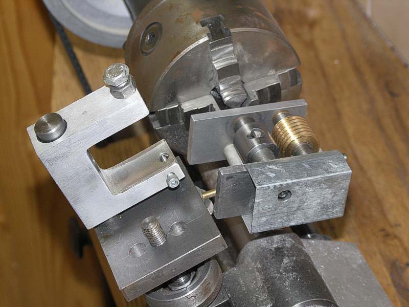

Princip této odvalovky je založen na tom, že se na pomocnou hřídel nad sebe upevní polotovar budoucího kola a originál. Zuby originálu, který je nahoře zapadají do šneku, polotovar pak obrábí lichoběžníkový nožík který je poháněn soustruhem.
Na snímku originálu od p.Vávry se originální a budoucí kolo upevňuje nad sebe do C třmenu vlevo pomocí hrotů, odvalovka se naklopením šneku do originálního kola nahoře zesynchronizuje a najetím suportu se začne obrábět nové kolo dole. Pokud ti ještě není jasné jak to funguje tak ti to nafotím při práci, také jsem si jí dělal ve dvou velikostech.
