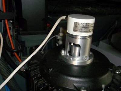

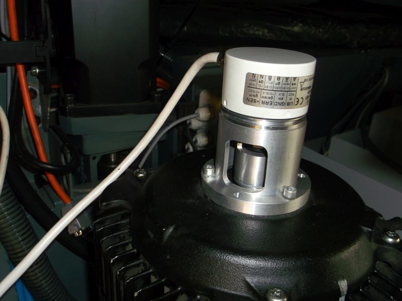

Hlásim drobný pokrok, enkodér vretena je namontovaný. Teraz ostáva dopojiť kábliky do MESY a potom demontáž upínania.
r4cv
Příspěvky: 2938
Bydliště: Topoľčany
10. 10. 2016, 8:01
Podarilo sa mi dopojiť káble do enkodéru. Teraz potrebujem dopísať HAL.
Zatiaľ som našiel toto:
http://linuxcnc.org/docs/html/examples/ ... footnote_1 bod.6.1
Ďalej potrebujem dopísať aj zastavenie v požadovanej pozícii. K tomuto nemám zatiaľ žiadny ťahák. poraďte prosím.
Používam Mesa 5i25+7i76
sú názvy vstupov takto?
# connect the HAL encoder inputs to the real encoder.
net spindle-phase-a encoder.3.phase-A <= hm2_5i25.0.encoder.00.in-A (alebo ENCA)?
net spindle-phase-b encoder.3.phase-B hm2_5i25.0.encoder.00.in-B
net spindle-index encoder.3.phase-Z <= hm2_5i25.0.encoder.00.in-IDX
Příspěvky: 23388
10. 10. 2016, 8:08
enc by meli byt pomocne encodery na vstupnich IO
tj. encoder je spravne
to co ted chces na to zastaveni se jmenuje spindle orientation

r4cv
Příspěvky: 2938
Bydliště: Topoľčany
11. 10. 2016, 4:55
Nalinkoval som HAL.
Enkodér ide, cez HalMeter vidím, ako sa mení hodnota hm2_5i25.0.encoder.00.count keď sa motor točí.
Nedarí sa mi napojiť signáli z enkodéru ďalej do systému.
Spindle speed mi ukazuje hodnotu hm2_5i25.2.7i76.0.0.spinout (požadované otáčky, nie skutočné)
