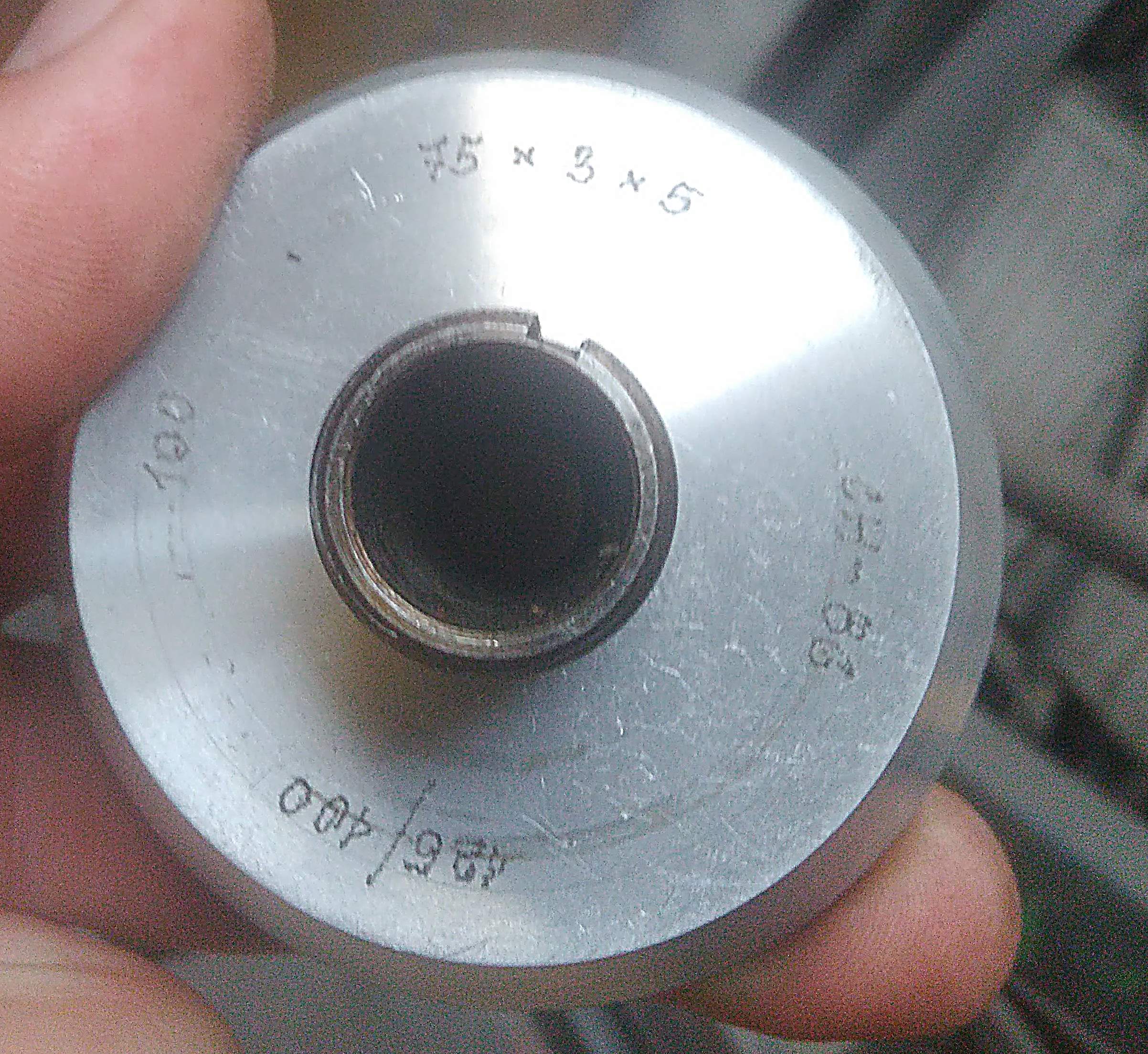

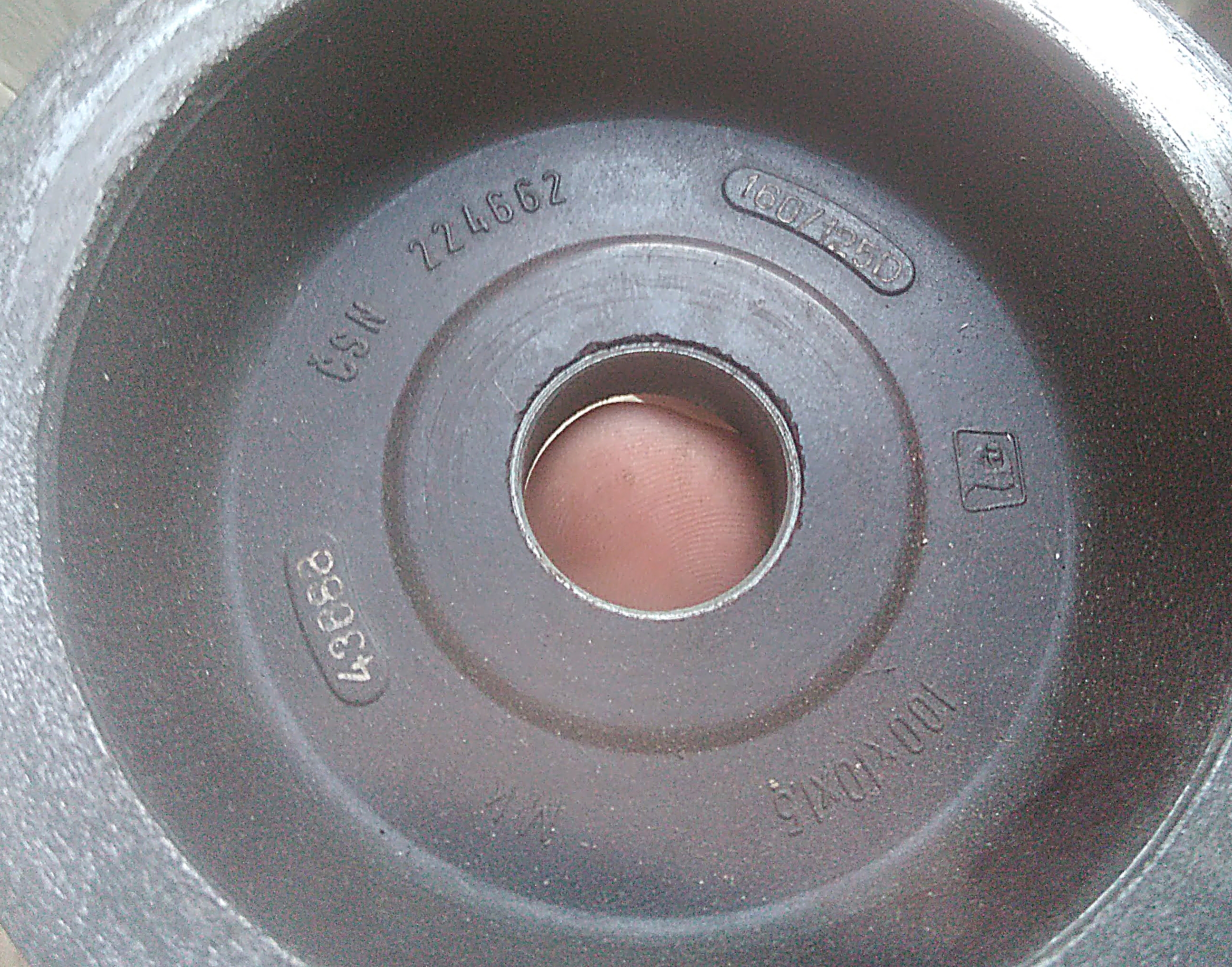

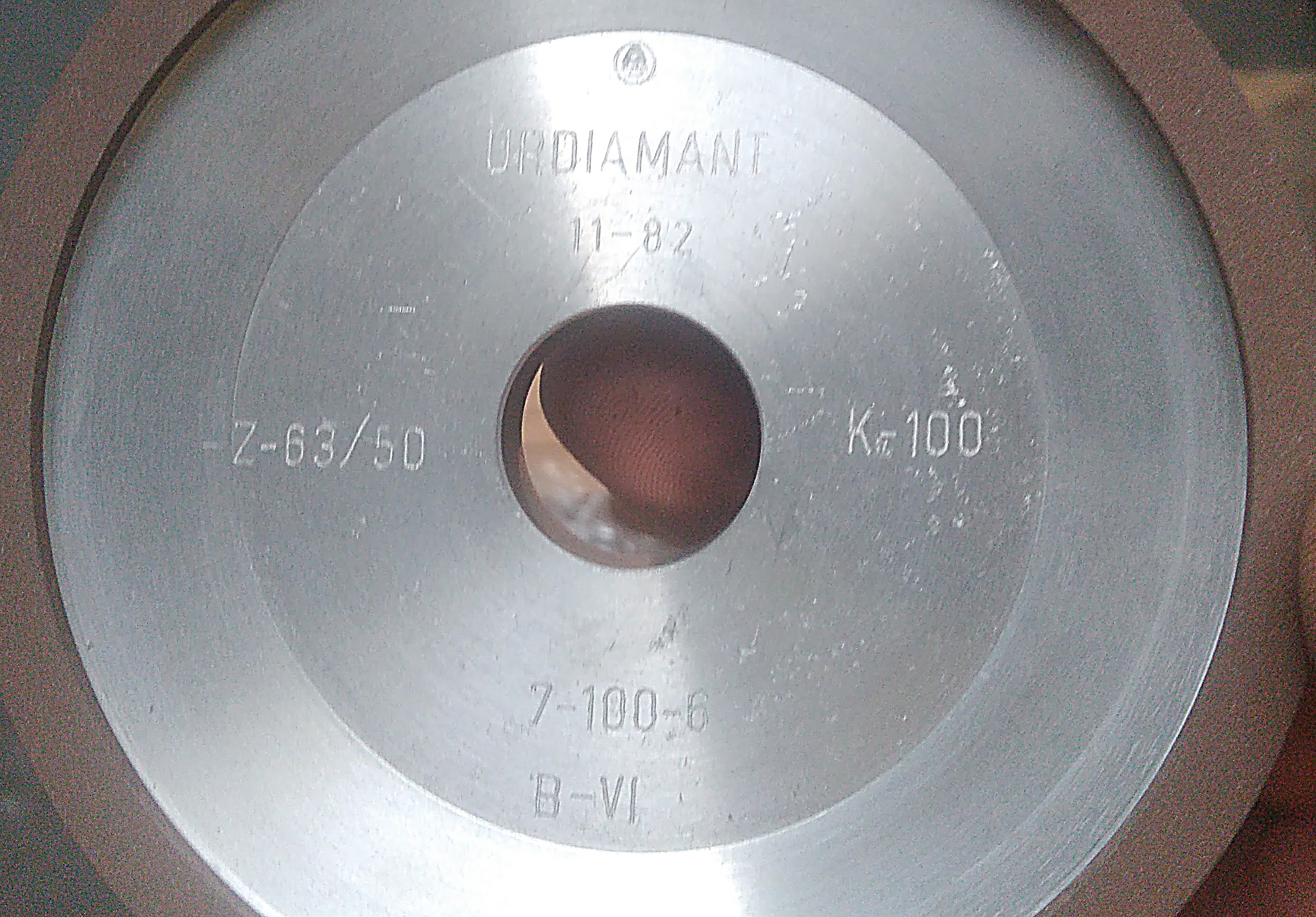

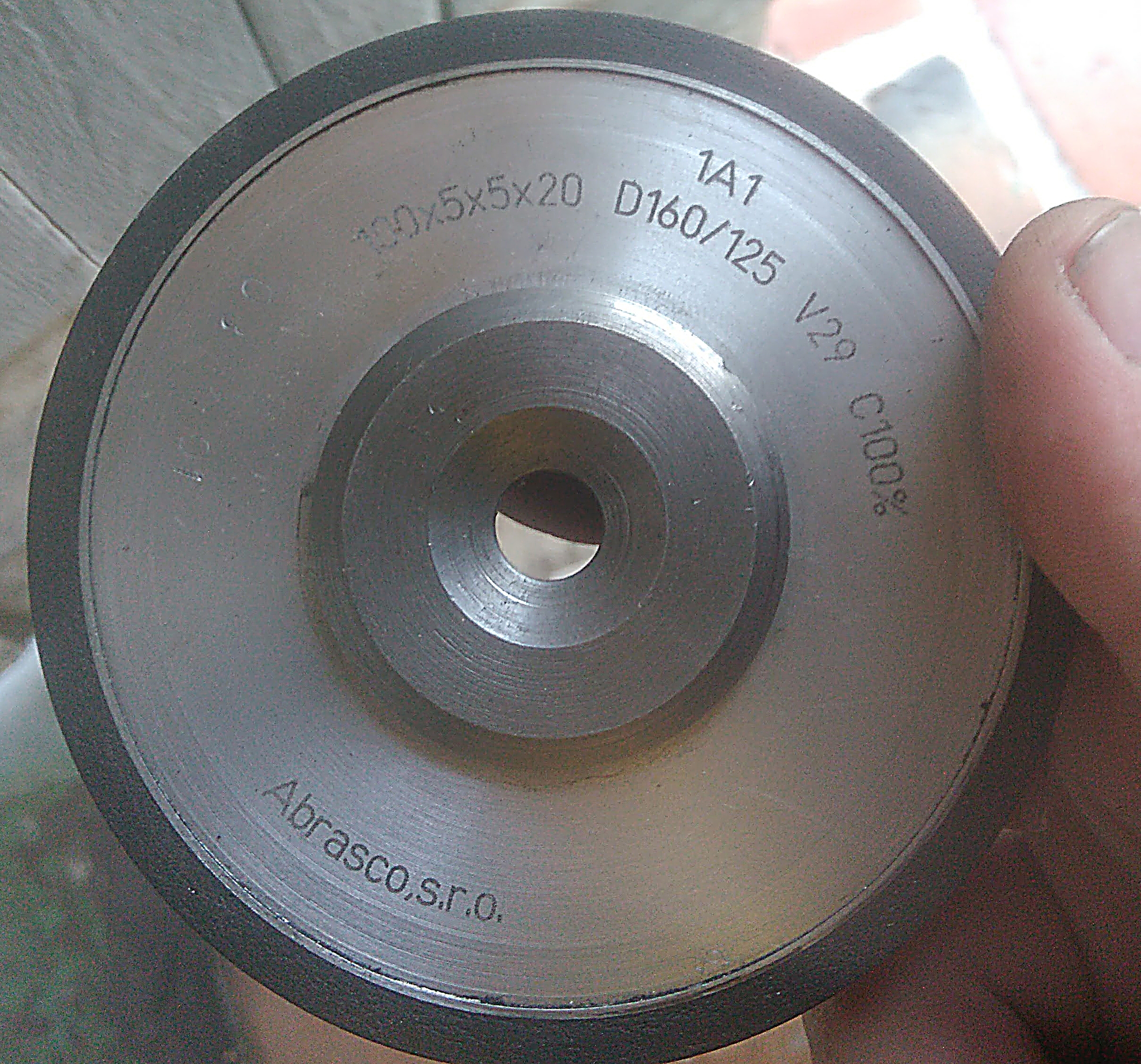

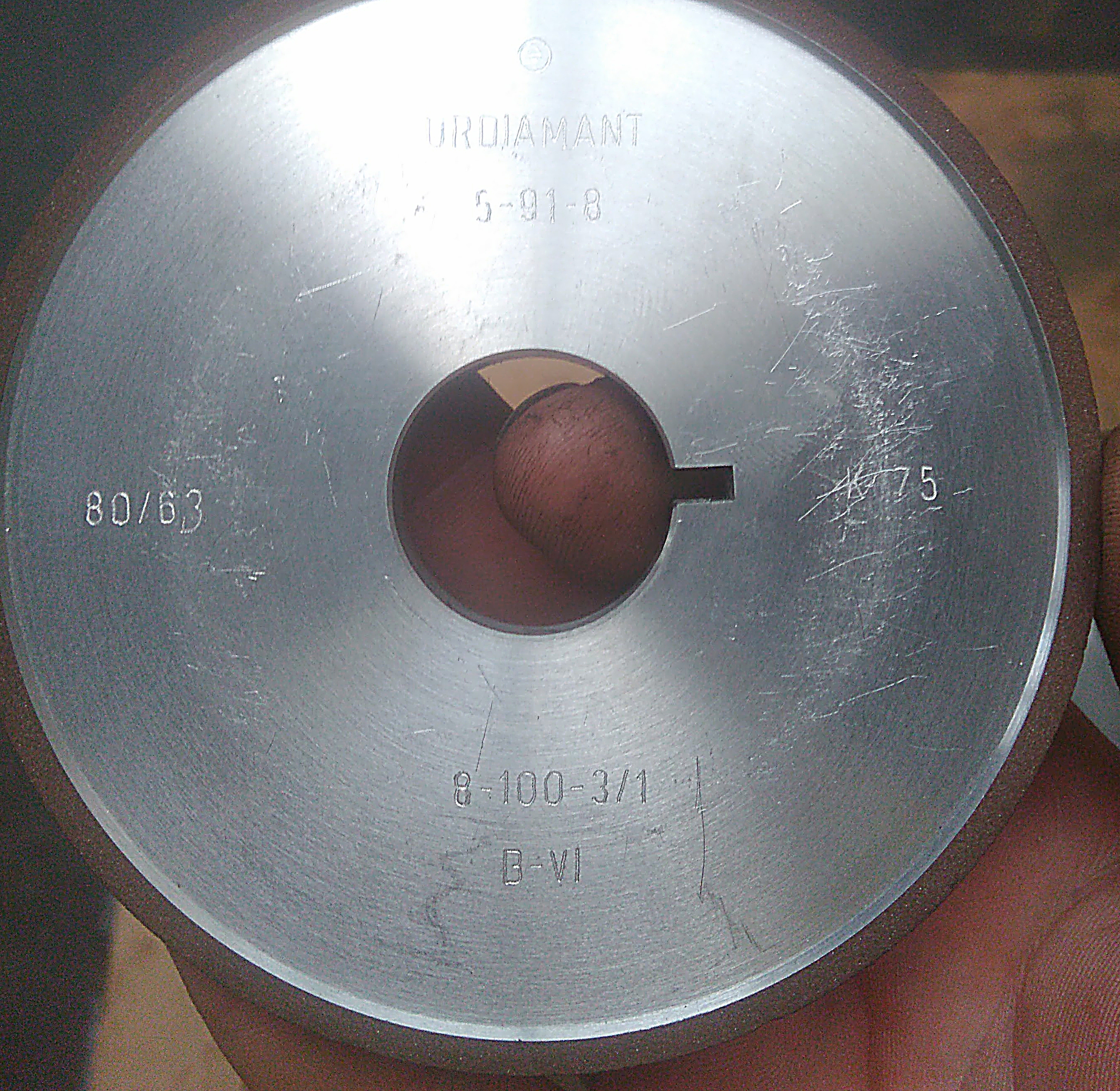

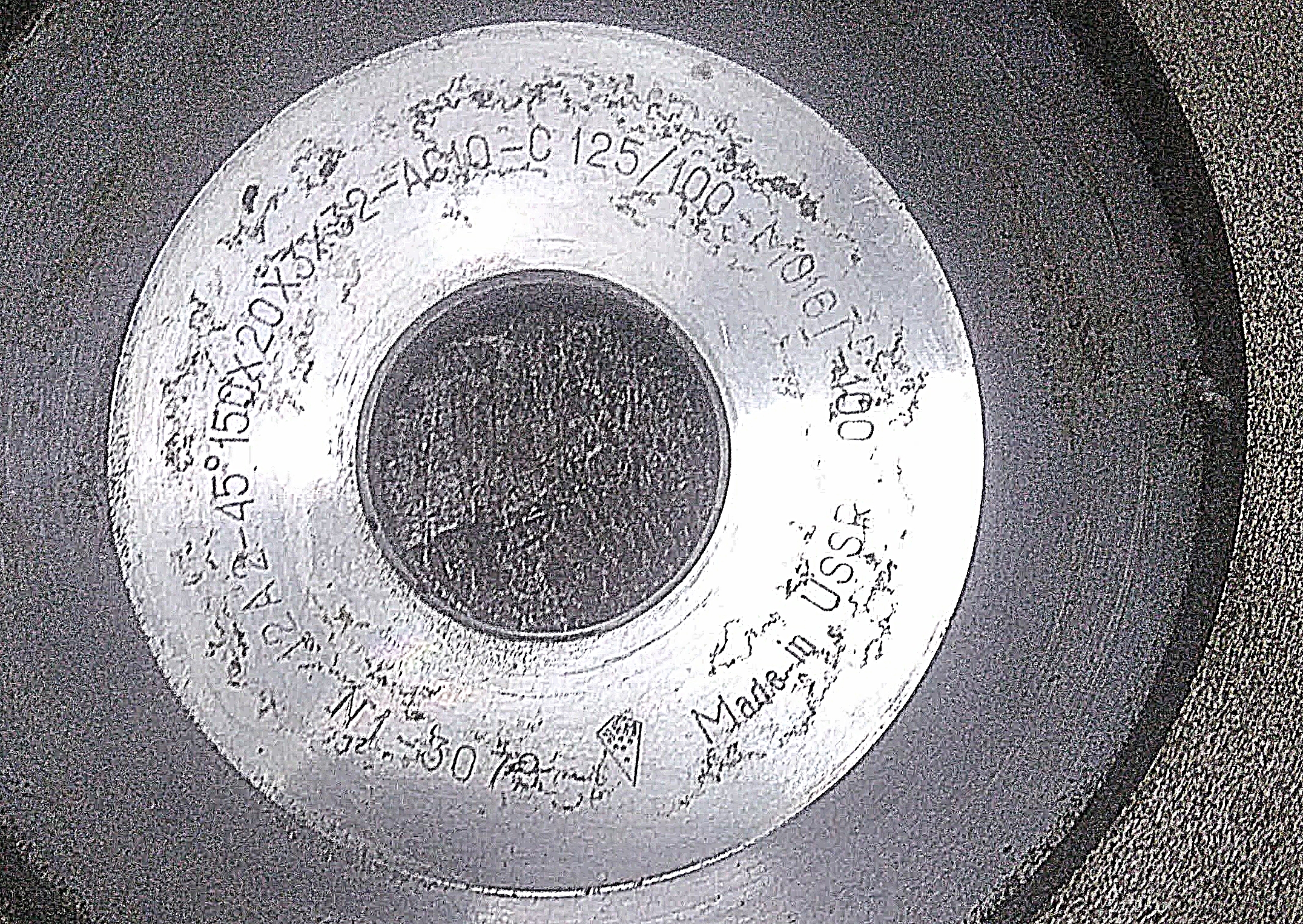

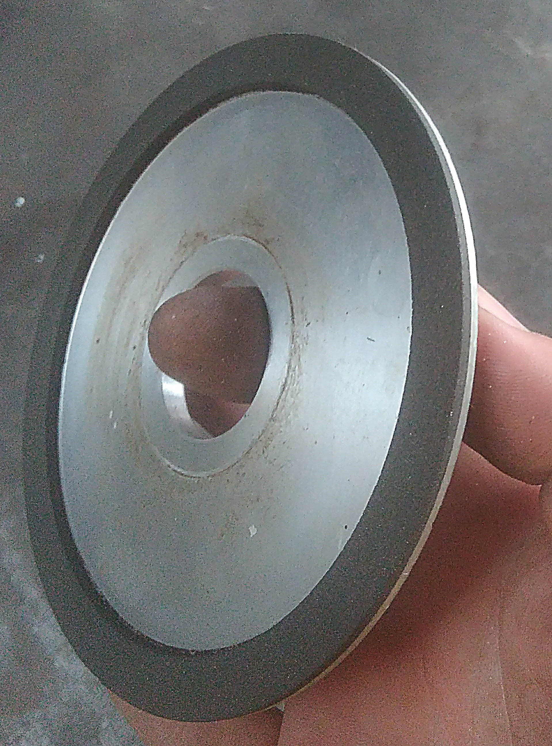

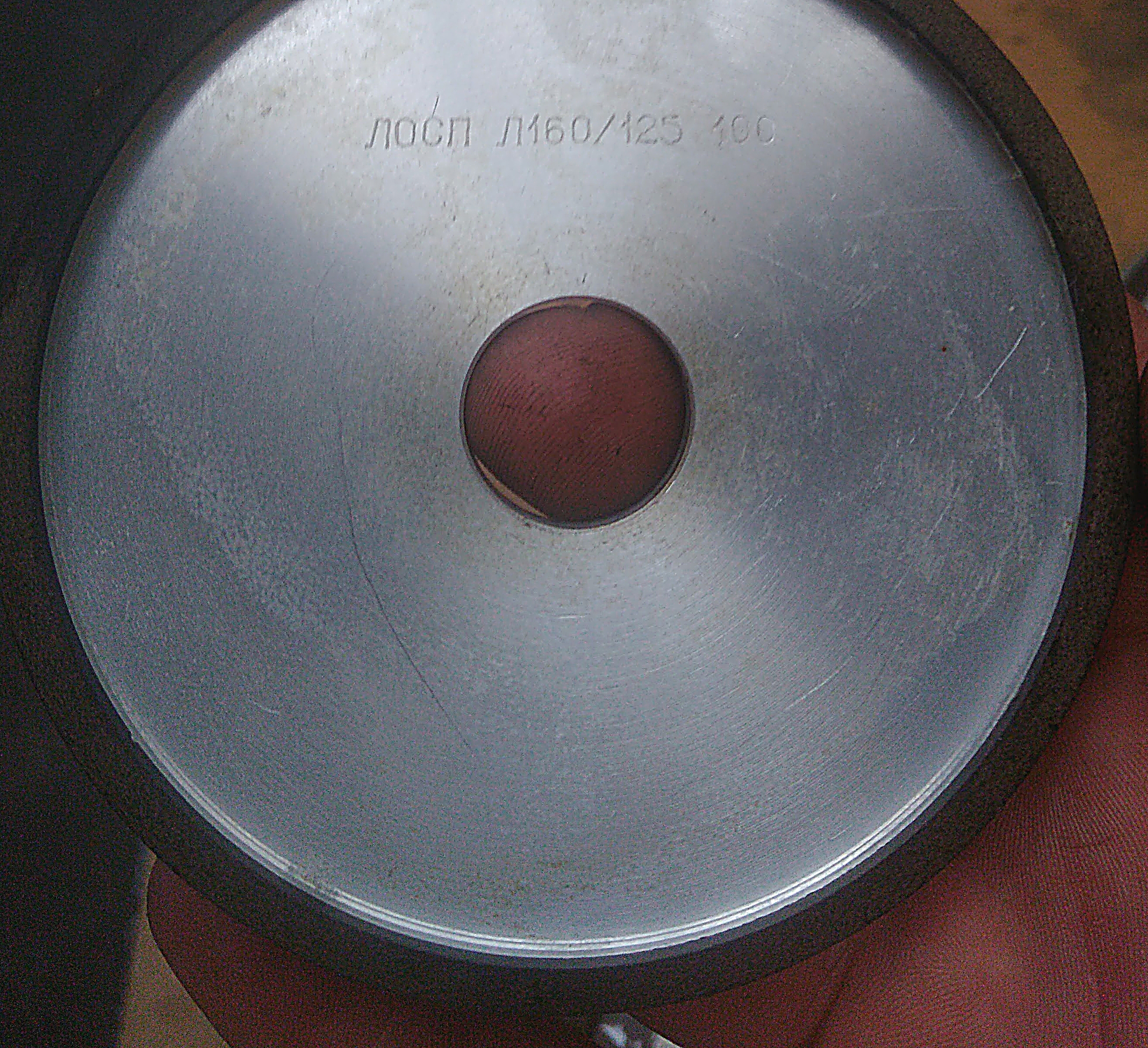

No mě by teď zajímalo co sem nenašel nikde to je ta nejdebilnější otázka na světě:
"jak rozeznam cbn od dimantu?"
u cbn bude vyraženo kouzelné slovíčko "cbn"??????
to sů kotůče co mám a myslím že ani jeden není cbn:
tento je dokonce neoznačený!

peter1
Příspěvky: 641
Bydliště: vychodne slovensko
14. 5. 2018, 8:59

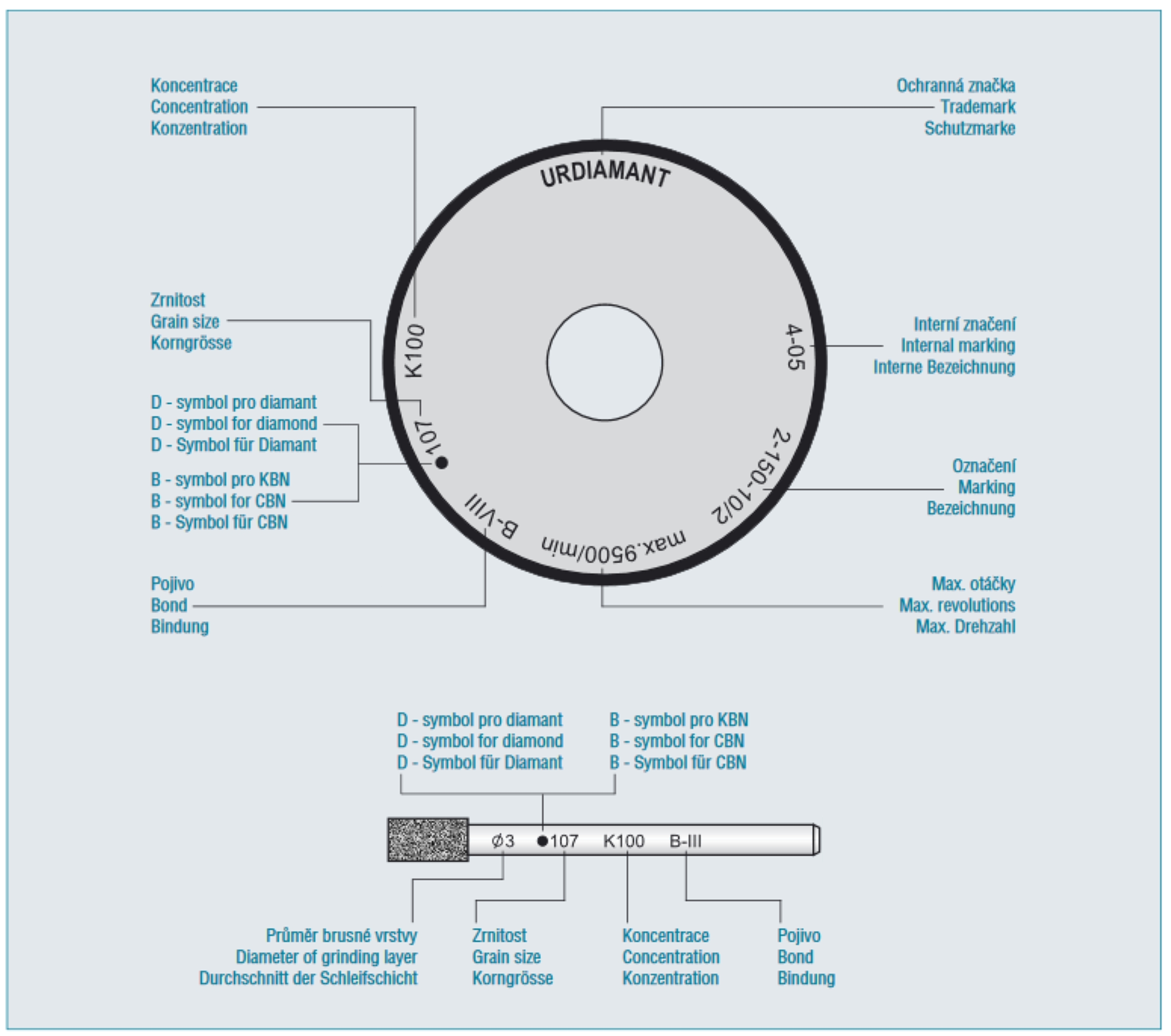

http://www.urdiamant.cz/wpimages/other/doc2/BK.pdf" onclick="window.open(this.href);return false;

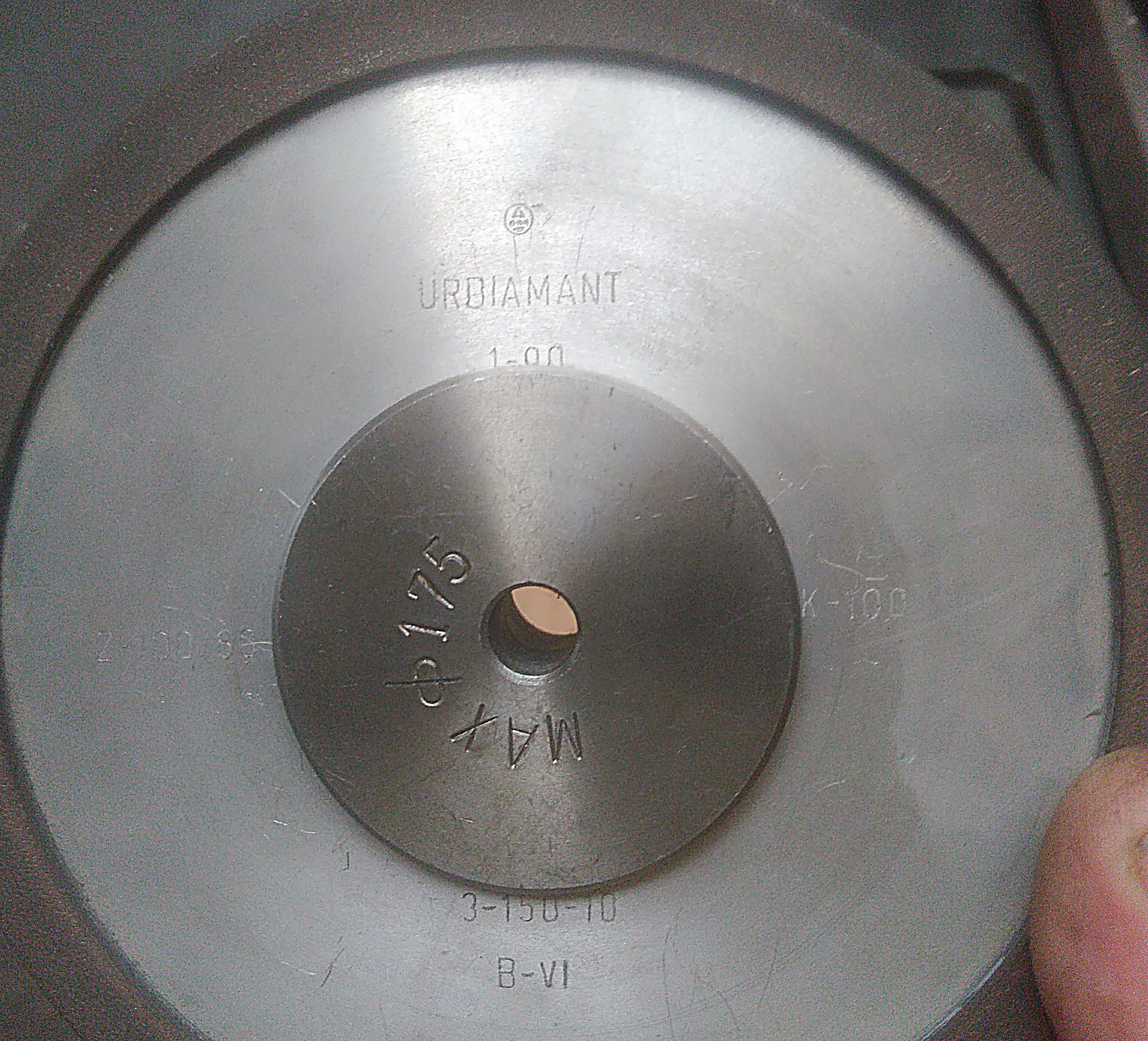

ovi-ivo píše:No mě by teď zajímalo co sem nenašel nikde to je ta nejdebilnější otázka na světě:
na strane 20 v tom katalogu URDIAMANT si pozri diamant ma značku velke pismeno D a cbn kotuče pismeno B
Ale na tych mojich diamantoch čo mam všade je to B -čko a brusim stym tvrdokov tak neviem teraz kde je chyba
sustruh sv18 ,vrtačka
r4cv
Příspěvky: 2943
Bydliště: Topoľčany
19. 5. 2018, 12:54
B-VI a B-VII je pojivo, tab na strane 7(8).

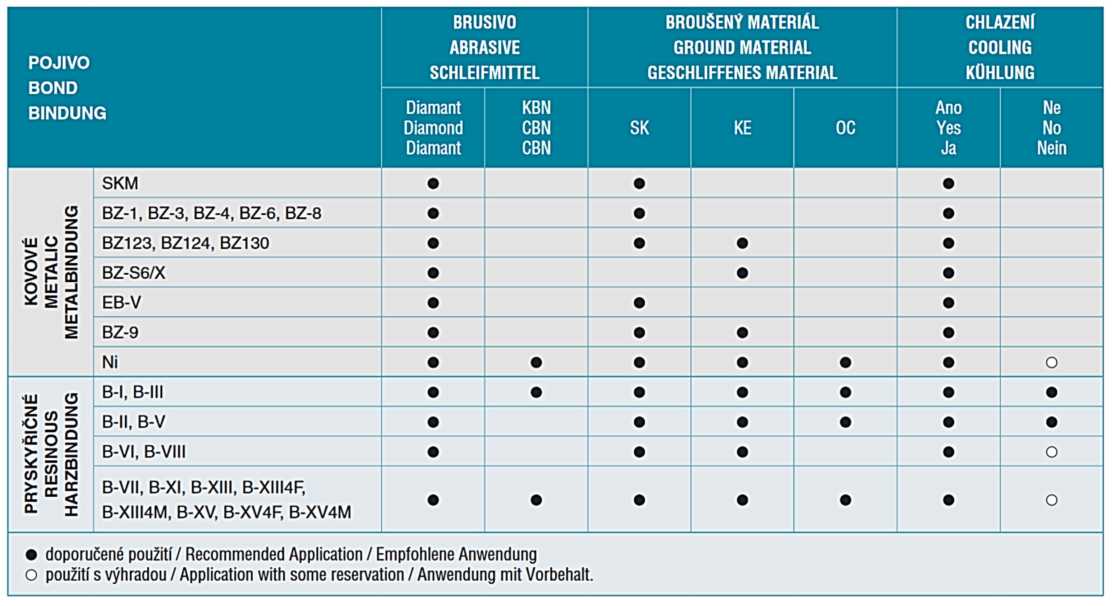

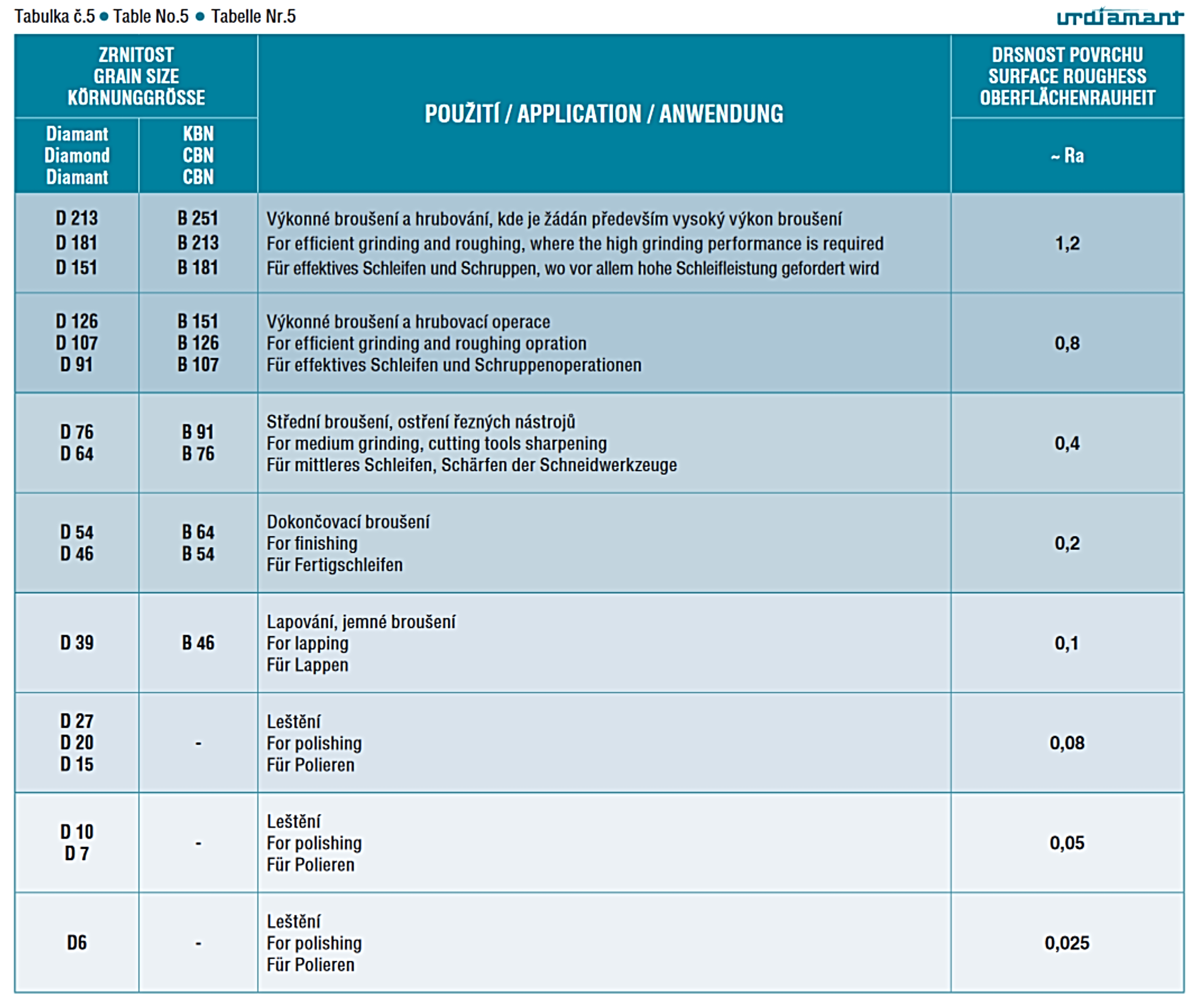

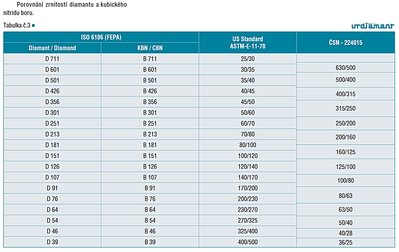

myslím že označení je dost dobře shrnuté na zmiňované stránce 20
pokud chci si vybrat zrnitost podle účelu použitítak str 8.
porovnání označení zrnitostí:
pojivo- (neplést s označením "B" pro značení CBN kotoučů):
U mě je to jistý já mám všecky diamantový na tvrdokov, sem si to teď projížděl podle katalogu.
Takže kotouče mám vyřešený, myslím že časem zkusím nějaký CBN z ebay.

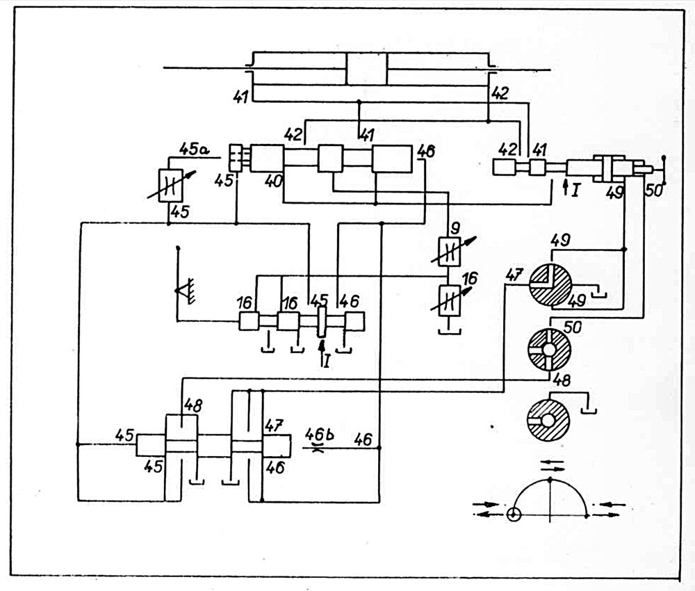

Další info ohledně hydrauliky na bn 102b:

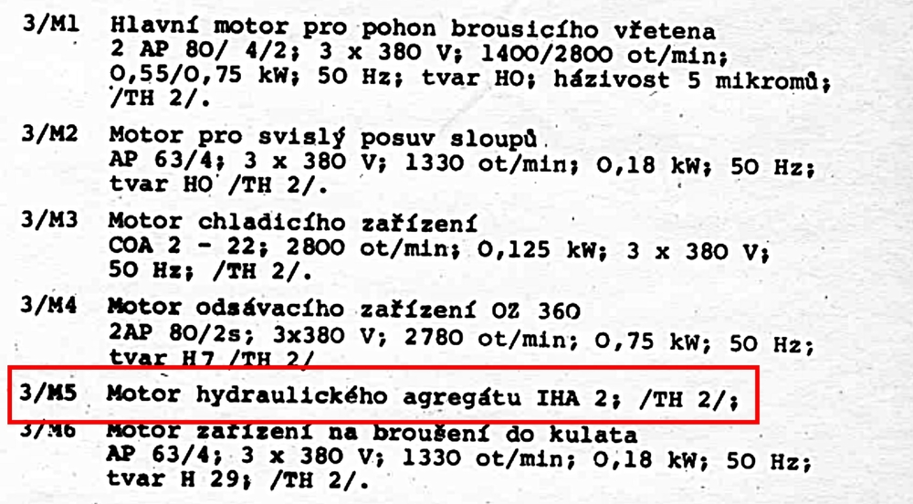

originální jednotka je IHA 2
taková haluz koupil sem od suseda nejaků hydraulicků jednotku a ona to je IHA 2 :D :D :D
teď ju dávám dohromady, ješte jí dám lak _až do ní naleju olej tak už musí jen sloužit.
Nemáte někdo info ktéto jednotce?
internet o této jednotce mlčí nebo špatně hledám a kdybyste našli i něco o IHA 3 byl bych též vděčný.
jak ji dám do kupy tak sem dám taky fotos.

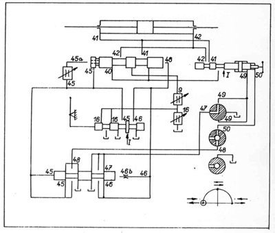

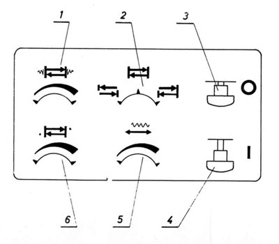

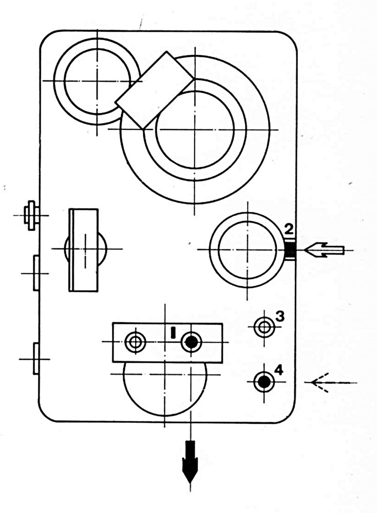

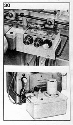

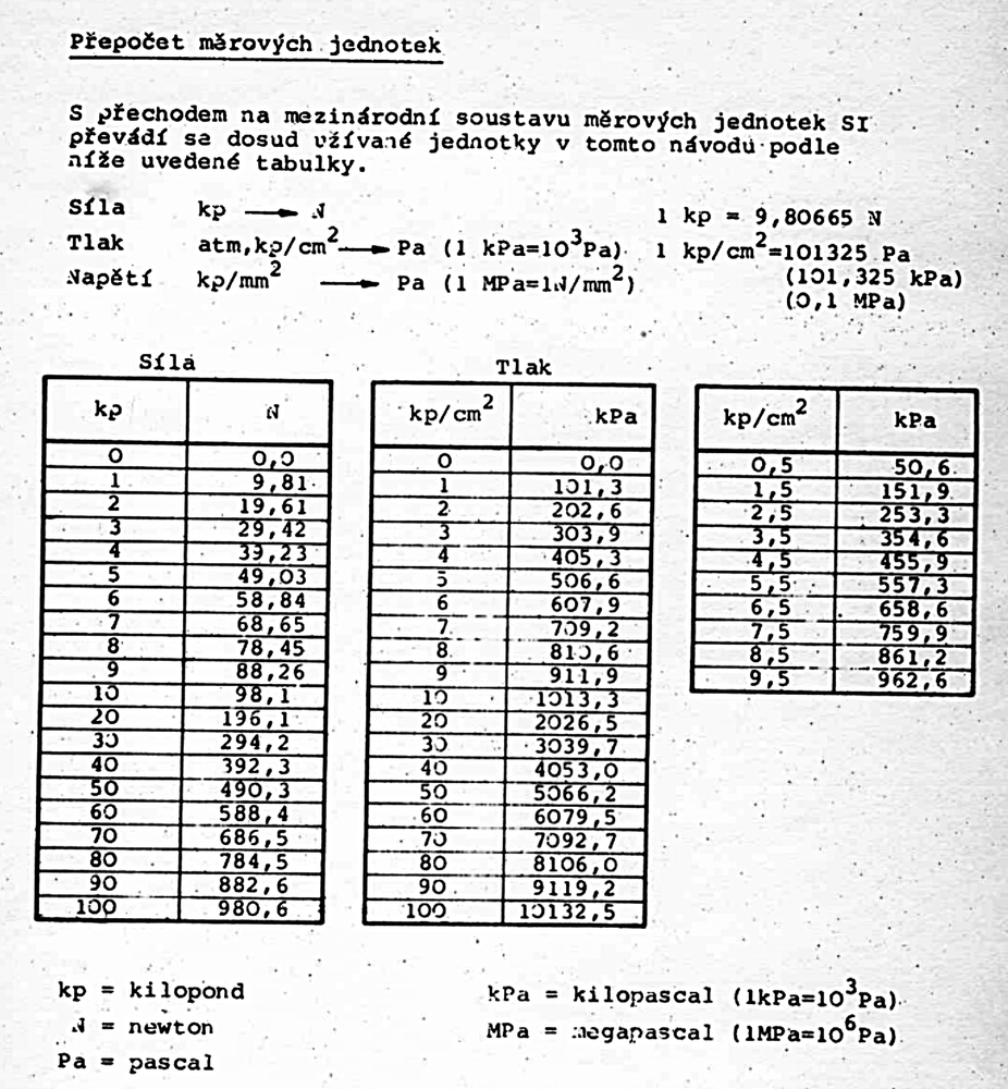

tady je co sem našel já v nanuálu bn 102b:
.jpg
tento nákres mě docela mate iha 2  vypadá jinak podle obrázků

podle mě to zcela zbytečně hrotíš - unikají ti předlistopadové souvislosti.
V prvé řadě - to že ten agregát na té fotce a na tom půdorysu vypadá jinak je pouze obraz tehdejší doby - a mj. je to stejně (v tomto případě) celkem šuma fuck.
Protože: agregáty v té době byly většinou český (z Vrchlabí) a nebo Bulharský., tu a tam ruský. Motory v tom byly, jaký zrovna soudruzi měli. Hydraulické prvky - to samý - každý pes, jiná ves, fce plus mínus stejná.
Důležité bylo to, že to mělo nějakou dodávku, správný počet okruhů (zapojení) a velikost elektromotoru.
Takže klidně můžeš mít bulharský agregát s motorem z Mezu, český s motorem z NDR nebo i PLR :mrgreen: :roll: - prostě cokoli. Vypadá různě, funguje stejně.
Viz třeba https://podnikani-finance.hyperinzerce. ... a-liberec/ - zrovna tady máš agregát bulhar, motor jasně český.
Takže si na tom agregátu najdi výstup (je na kostce, za tím ventilem maximálního tlaku) - tam připoj tu správnou hadici do tý brusky. Větev zpátky do agregátu je pouze "díra" do bedny - buď přes kostku a nebo rovnou - prostě tam nic není. Tam teda píchni tu hadici zpět.
A pokud má ten rozvaděč v brusce lekáž, tak ta vede taky přímo do bedny - takže obvykle tam nic není (holendr) - takže se pouze udělá díra do víka (ala třeba BUA16) a tam se vrazí ta hadička lekáže.
Pak se to celý naplní, zapne, pustí manometr (bývá tam zavírací ventilek aby za provozu se zbytečně nekuxxxx manometr) a nastaví se ventilem max. tlaku při nulovém odběru to, kolik to má mít výstupní tlak.
Dopředu upozorňuji, že pro tu zubačku není příliš léčivý běh na druhou :roll: stranu - takže poprvé jenom zkusit (ťuknout), motor se MUSÍ točit podle šipky.
Tím to končí - no rocket science - hlavně ne přístup jako ve vlákně typu "v čem je rozdíl mezi krokáčem a servem :roll: ).

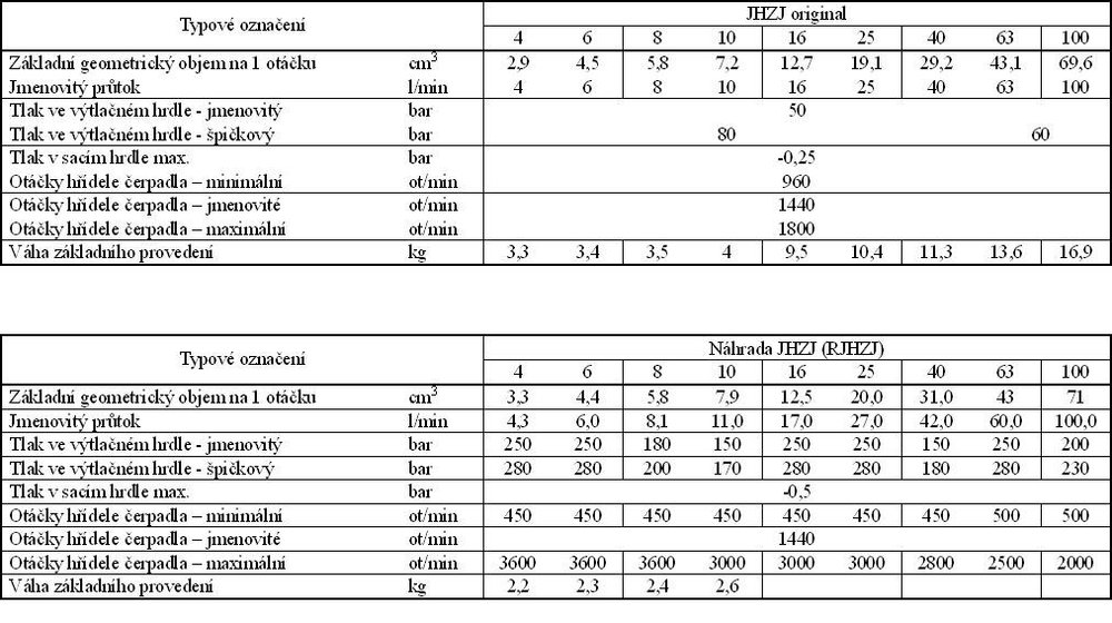

Jinak ještě doplním, že ta moje jednotka IHA 2 má zubové čerpadlo " JHZJa 8" a nádrž na 40l oleje , IHA 3 má zubové čerpadlo JHZJa 16
Našel sem tabulku kde jsou čerpadla JHZJ bez "a" včetně náhrady za toto čerpadlo.
Nevíte co to "a" znamená?????
