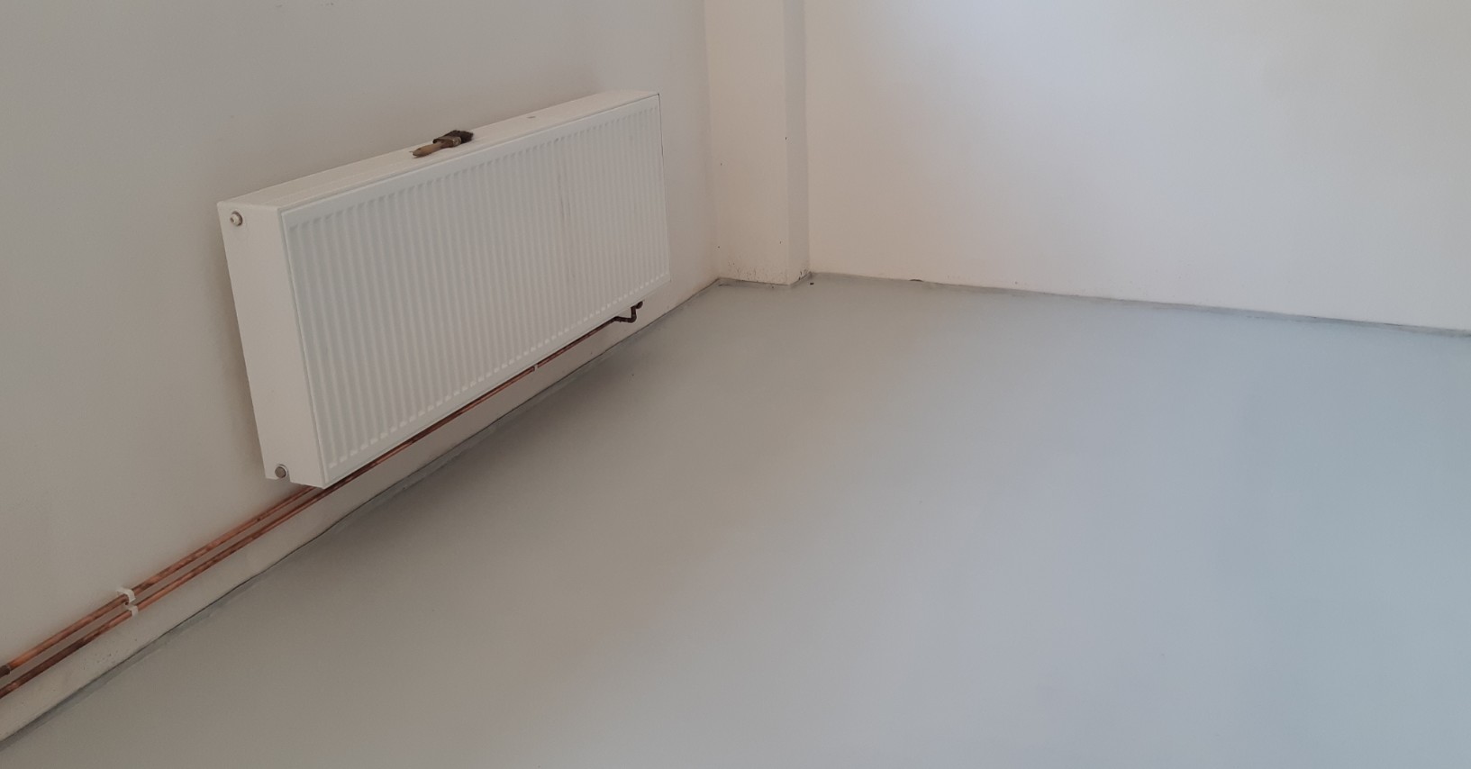

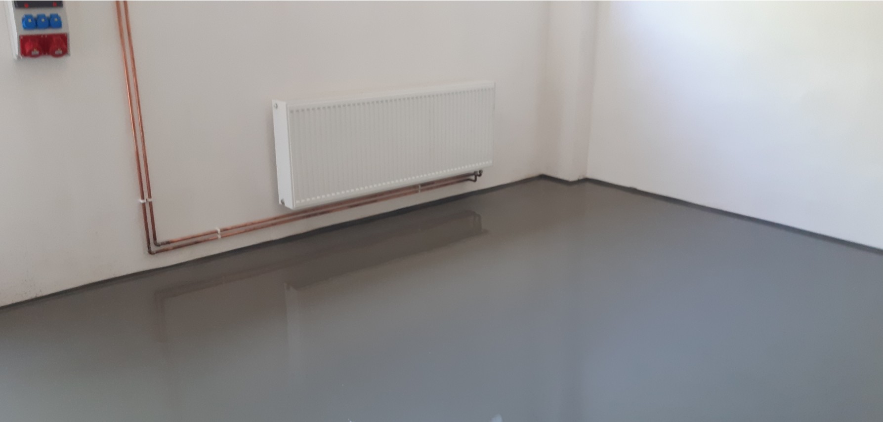

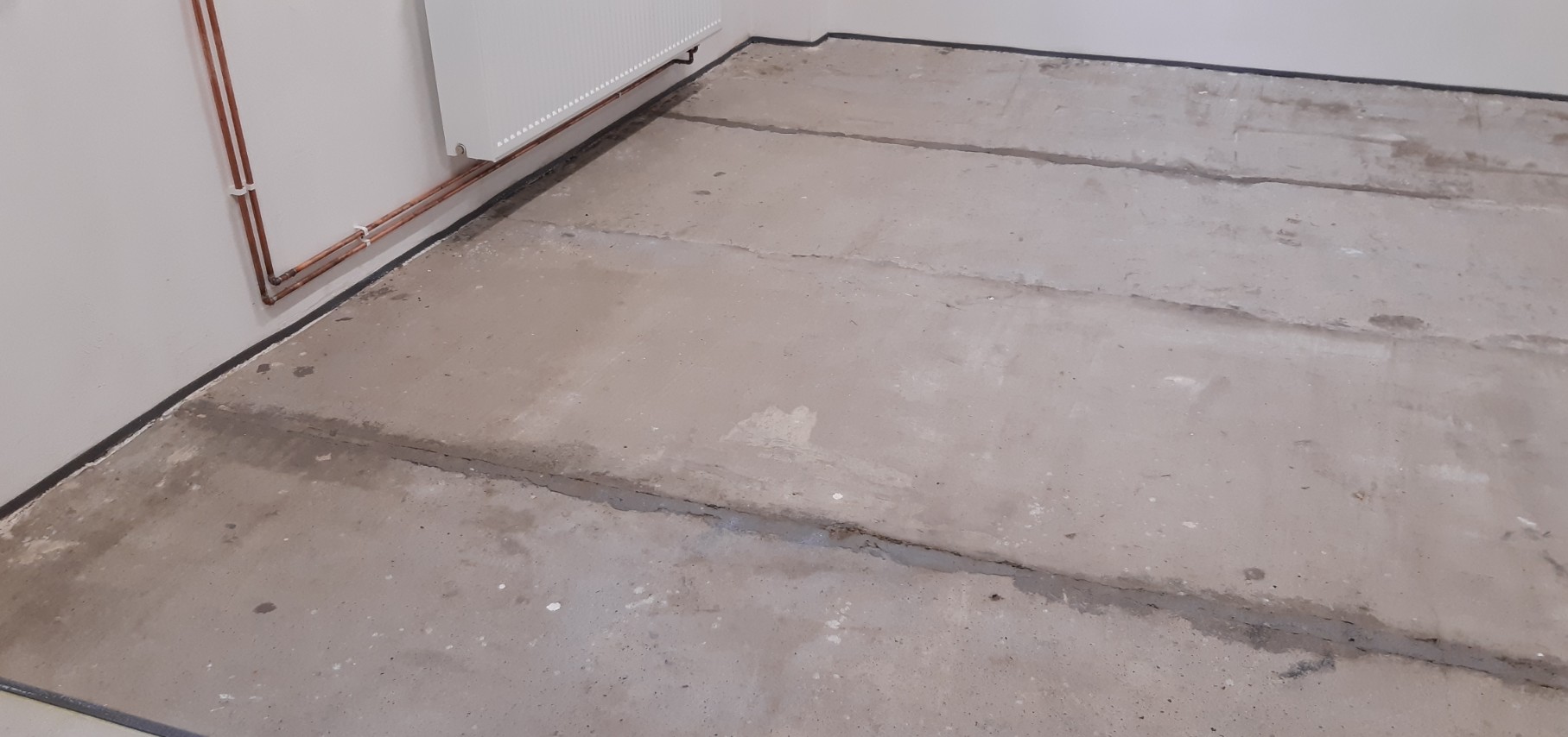

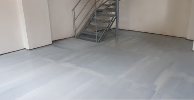

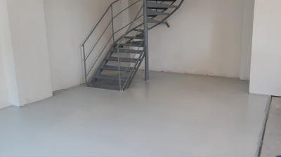

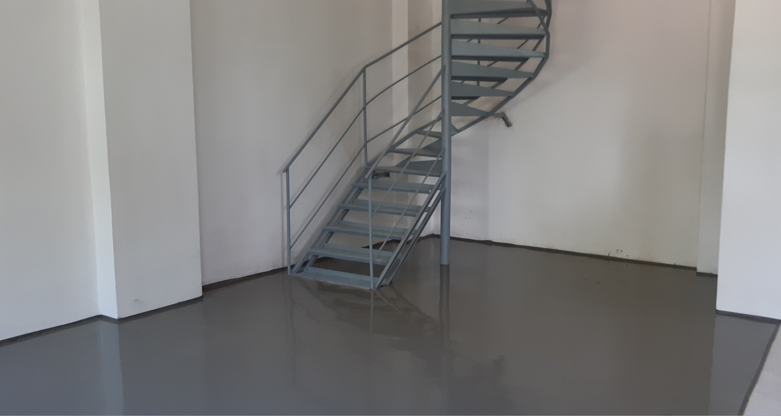

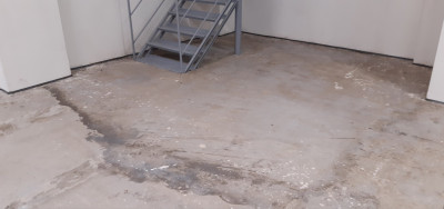

Ahoj všem,
opráším po nějaké době toto téma, protože by renovace podlahy v dílně mohla někoho zajímat. Protože mi stavební firma společně se stavitelem odvedli "skvělou" práci a i přes zdůraznění při zadání před zhotovením podlahy, že "jde o dílnu pro strojařinu" a požadujeme tedy kvalitní, neprášivý a rovný povrch, bylo výsledkem něco, co bych nedal ani do garáže pro buldozer. Takže jsme svépomocí (nikdy jsme to předtím nedělali) vysmahli litou podlahu a výsledek jak fík!

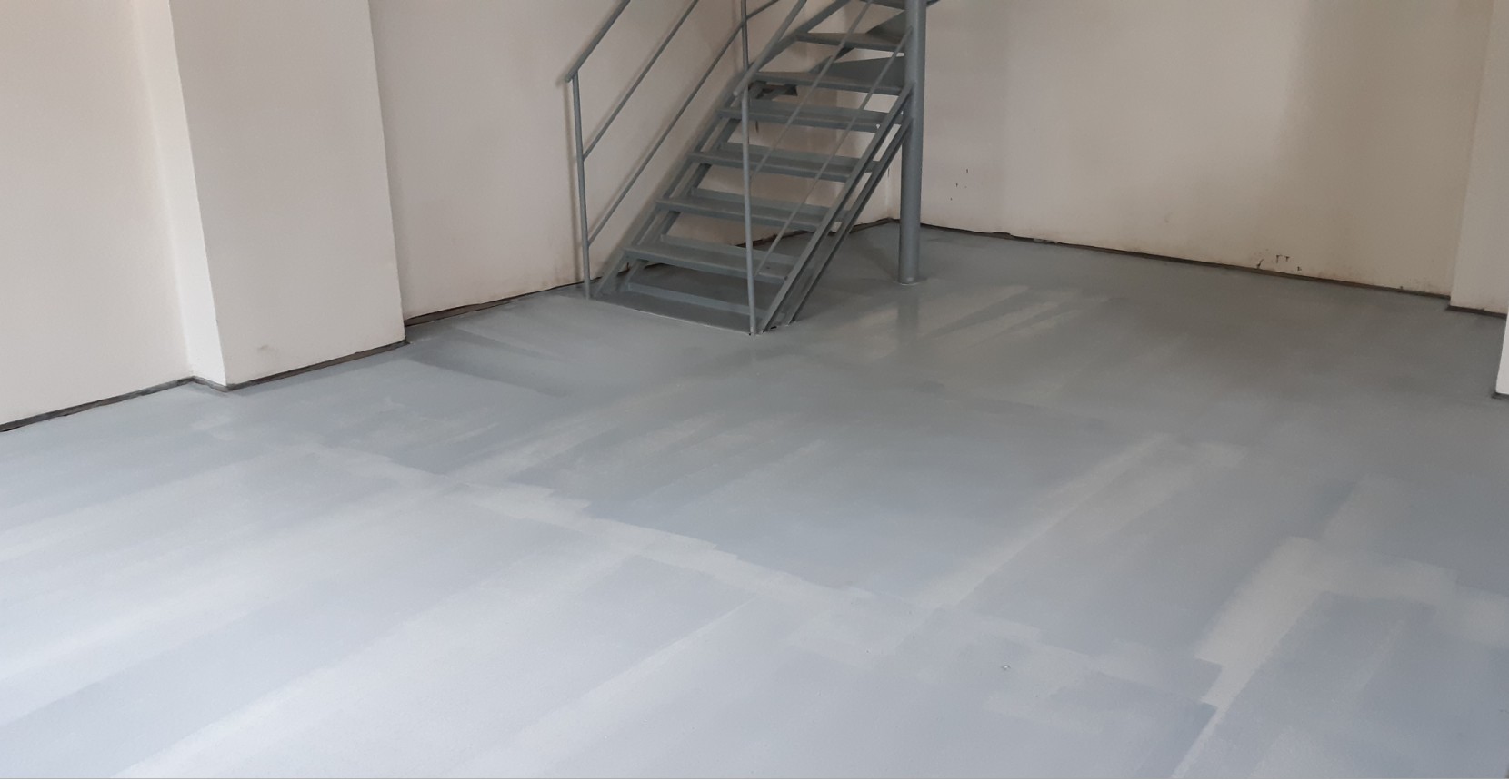

Pracovní objem: 2x cca 2 hodiny práce ve třech lidech (2x proto, že jsme museli dílnu rozdělit na půlku, sestěhovat všechny stroje na jednu stranu a pak po zatvrdnutí a natření přesunout a udělat druhou půlku s napojením). Tři lidi mimum - jeden pouze míchá, druhý sype a vozí barely, třetí vylévá a stěrkuje. Jakmile proces rozjedete, není prostor na nic (ani na cigáro, ani se jít vylulat :D Dělali jsme 80 m2. Výsledek precizní, naprostá spokojenost.
Použité materiály: 2x penetrace, pak průmyslová stěrka Sicafloor určená pro výrobní haly a skladovací prostory, vysoká zátěž, otěruvzdornost, pružná, možnost lití od 4 až do 30 mm, bezva barva. Následně nátěr penetrační a vrchní Teldur dvousložková barva v jednom pro haly a sklady. Odolává zdvižkám, vysoká pevnost. Přikládám foto před a po akci, výsledek po vylití a pak po nátěru.
Výsledek stavební firmy. Díry, nerovnosti, drobivý a prášivý povrch. Tragédie...
Výsledek po vylití stěrkou.
První penetrační nátěr barvou.

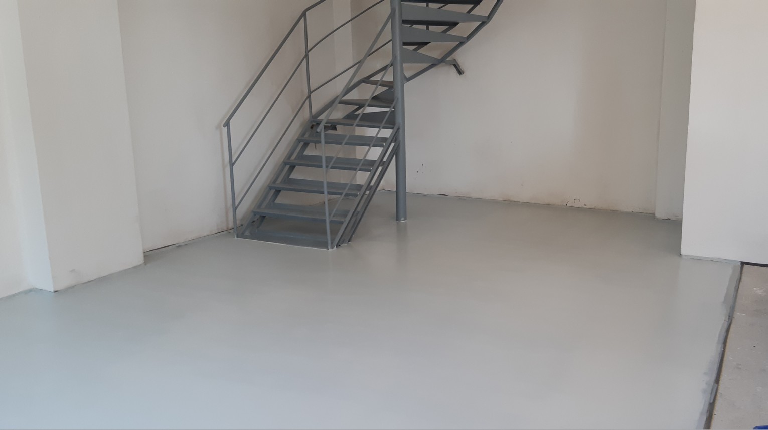

Finální nátěr vrchní barvou Teldur. Vpravo je vidět oddělovací hráze páskou druhé poloviny podlahy.
Finále vrchní barvou po zaschnutí, radost pohledět. A můžeme stěhovat :)
Podlaha má za sebou půl roku provozu, bez závad. Sledovali jsme možnost čištění po oleji, emulzích, benzínu i louhům. Vše v pohodě bez problému. Jen pokud máte na zdvižce nebo paleťáku černá gumová kola a stěhujete stroj od 2 tun výše, trochu to podlahu počmárá gumou. Citlivky to mohou vyčistit, jde to. Testovali jsme i popotažení stroje, žádné rýhy nebo oděrky. Stěhování věcí po válečcích bez problému.
Měli jsme jednu havárku, spadl spodní díl malého suportu o hmotnosti asi 40 kg z výšky přibližně 70 cm, v podlaze vysekl asi 2 cm rýhu do hloubky 3 mm. Na tu hmotu bezva, žádná trága. Máme vyspravovací tmel od stejného výrobce stěrky, správka trvá pár minut, po hodině pochozí, po 8 hodinách plné zatížení. Vysprávka neznatelná. Tak to jen pokud by někdo chtěl renovovat starší podlahu, mohu vřele doporučit. Za mě naprostá spokojenost. Další detaily nebo případné dotazy rád zodpovím, nepopisoval jsem úplně vše.

Díky za hodnocení. Opravdu doporučuji. Jinak už jsme s naší partou udělali další dílnu a dva sklady. Barák uděláme, ale stěhovat si musíš sám :)
Cena/m bez nátěru a práce, tedy pouze stěrka včetně penetrace 190,- Kč. Nátěr a ostatní náklady kolem (pásky, odmaštění, ředidla apod.) do 100,- Kč. Tedy myslím do 300,- Kč za metřík v pohodě.
