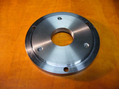

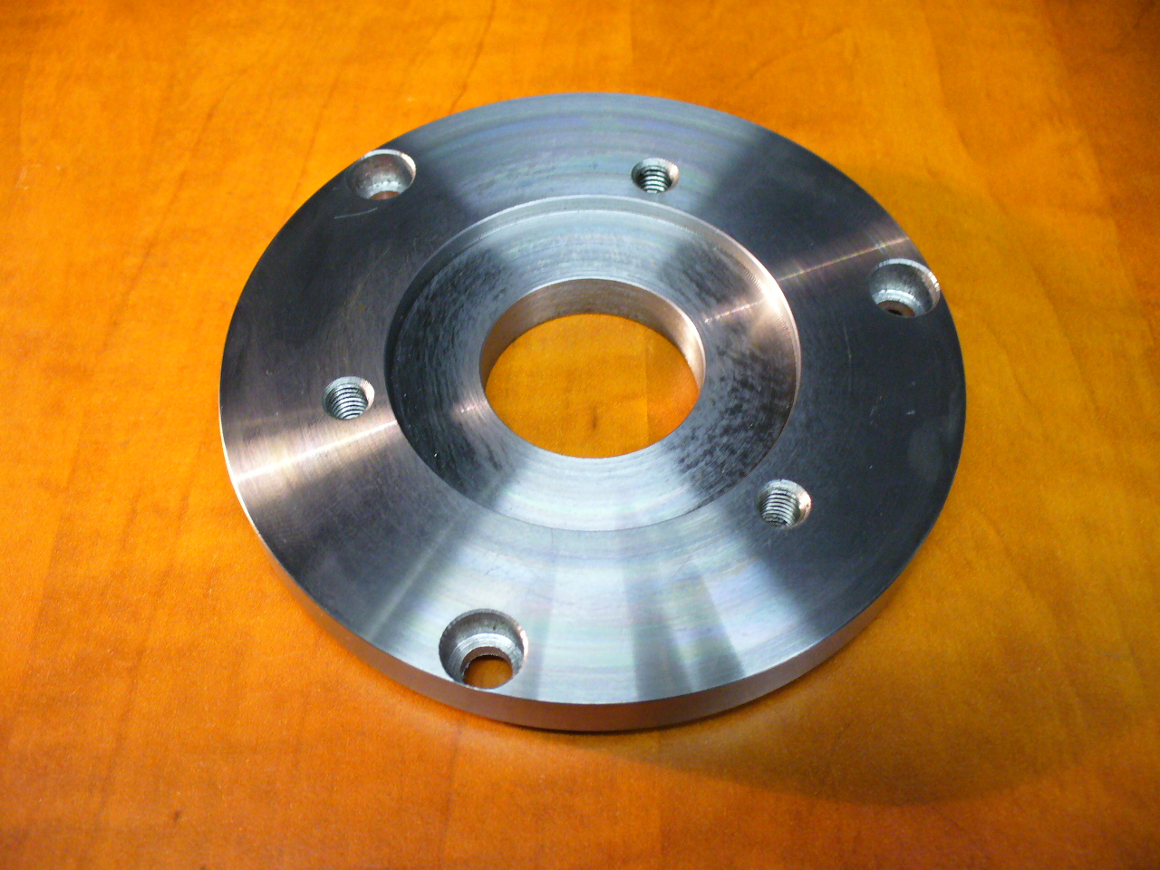

Musíš tam mezi vřeteno a novou univerzálku dát přírubu, třeba takovouhle :wink:
výkres má na stránkách uživatel potraviny

to je fajn ta příruba, nedávno jsem to cele taky u sf65/3000 taky měnil, z hydraulický na manualní kvuli kusový výrobě... byla docela legrace když jsem ještě sundaával i tu přírubu a neoznačil jak byla, protože se prý její dokončovací operace točí přímo na soustruhu ke kterému je a tak absolutně přesně běží s vřetenem,,, dokud jí nesundáš dolů a třeba nepootočíš :-)) pak je to o hodinkách a pevnejch nervech.. ty příruby se dělaji dost do těsna a tak je celkem sranda to sklíčidlo vyrovnávat různými poklepy a opakovaným přeměřováním :-)

Co jsem tak prošel netem tak TOS sklíčidlo 125 /3 typu IUS – TYP 243801.0 jsem našel nové za 2200Kč, jediná vada na kráse že má průchod 28mm. Typ IUX – TYP 243889.0 125/3 by měl mít již plných 30mm, ale to jsem nikde neobjevil, navíc asi bude podstatně jiná cena.
Přemýšlím zda by šlo ono sklíčidlo za 2200 probrousit na průměr o něco větší než 30mm, abych do něj uchytil tu tyčovinu 30mm. Nejde ani tak o to, že bych často dělal průměr 30mm, ale to že materiál vyrábí v řadách 25mm a 30mm.

Andrew píše:Přemýšlím zda by šlo ono sklíčidlo za 2200 probrousit na průměr o něco větší než 30mm, abych do něj uchytil tu tyčovinu 30mm. Nejde ani tak o to, že bych často dělal průměr 30mm, ale to že materiál vyrábí v řadách 25mm a 30mm.
Nad tím nemusíš dumat :D . Brousit to nemusíš ta díra není vůbec funkční, ale normálně to vysoustružíš s vyndanýma paknama.Je tam docela dost masa :wink: a kolik to zjistíš když vyndáš pakny tak je to maso až tam kde už začíná to šnekové kolo
