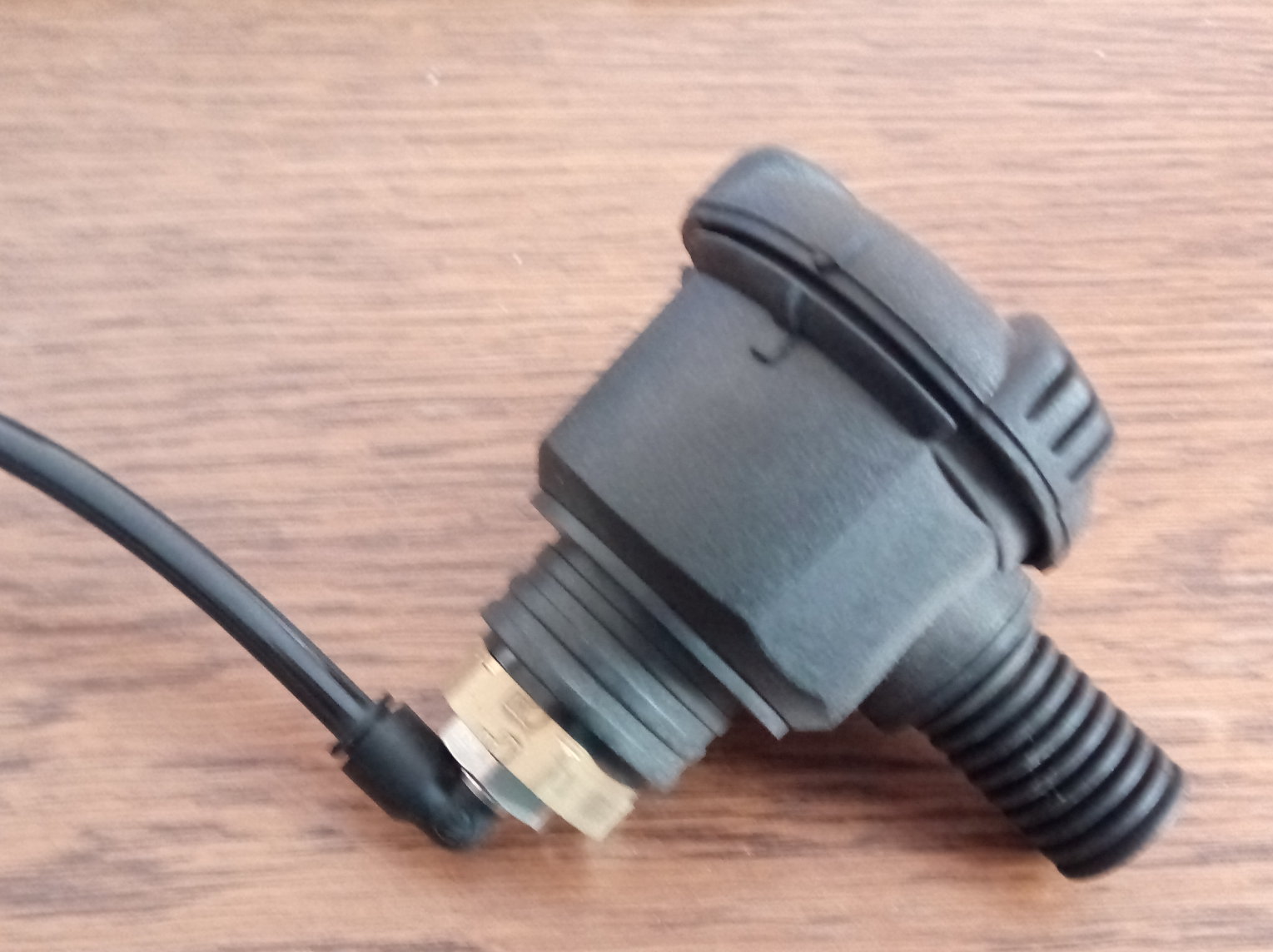

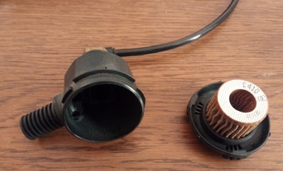

S tím filtrem před kompresor jsi to už vyřešil? Mám tu přesně pro ten účel takovýhle filtr:
Má to rychlospojku na 6mm hadičku Festo a uvnitř je papírová vložka C410, která by měla být dostupná v běžné obchodní síti. (namátkou např. zde:
http://www.autodily-cardo.cz/filtry-2/v ... 0-mf-c410/" onclick="window.open(this.href);return false; - aktuálně vyprodaný)
nebo tady: http://www.autokseft.cz/MANN-FILTER-Vzd ... 0-nd287310" onclick="window.open(this.href);return false; levnější i když taky není skladem....

melsoft píše:S tím filtrem před kompresor jsi to už vyřešil?
Občas jsem se příležitostně ptal, jestli by něco měli, ale ptal jsem se asi na samých špatných místech, tak jsem v sobotu něco jedoduchého spáchal, v mých podmínkách by to mohlo stačit.
melsoft píše:Mám tu přesně pro ten účel takovýhle filtr...
Díky za tip! Jmenuje se to nějak, neumim to najít (jen ty vložky)?
Já jich tu mám pár ze starejch rozebranejch mašin. Pokud bys chtěl 1 případně 2ks tak můžu vypomoct. Jinak trvalej zdroj nemám...
Na víčku je napsáno Picolino 44010 82 996
