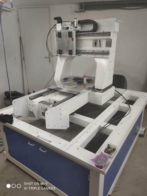

Nejen pro motivaci, ale také abych nezakládal nové vlákno dám sem zajímavou maxi betonovou frézku, spíš také UHPC...
Na webu se zmiňuje i o mini betonové frézce X300/Y200/Z240 http://cncprint.blogspot.com/2018/08/ne ... -mill.html
Mne ale zaujala následující realizace, rozměry X1,2 x Y1,2 x Z1m a pojezdy X500-Y800-Z200 mm dle https://grabcad.com/library/cnc-milling ... us-beton-1:
Takhle vypadal záměr
Takhle půběh realizace
No a takhle to líta
Josef
Příspěvky: 5688
7. 10. 2019, 11:08
Já bych tomu vytkl uložení kolejnic a desek pro vozíky na holý beton. Mělo by se to dávat na zalitý, dotažený a poté obrobený kov. Taky ta vzdálenost vozíků na příčníku je malá vzhledem k rozpětí gantry. Ty bočnice nejsou zavětrované a jsou poměrně štíhlé. Takovou skořepinovou konstrukci jsem kdysi viděl i Brně na veletrhu. Ale neměla výše jmenované necnosti. Zatlumené proti hluku to má celkem slušně.

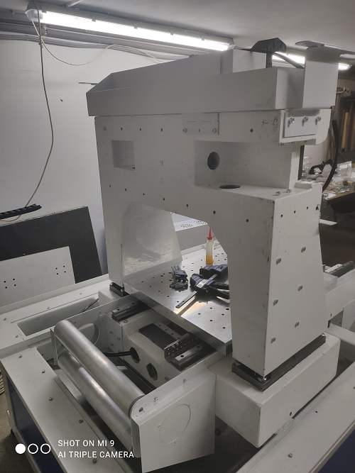

Ahoj, řácká mašinka😬. Držím palce👍 Co geometrie po vyzrání betonu cestovalo to nějak?
pk9
Příspěvky: 187
Registrován: 26. 7. 2016, 1:19
Bydliště: K.Vary
23. 11. 2020, 8:32
Cestování při zrání se nekonalo, ale stejně byly trochu problémy s přesností. Protože jsem nebrousil lože pod lineáry, pouze se frézovaly (prostě v téhle velikosti jsem nenašel dodavatele - tady u nás), byly tam odchylky cca 8 setin. Nakonec to zachranily přesné ocelové planžety 0,01, 0,03 0,04. Výsledek je rovinnost 0,02 což pro mé potřeby dostačuje.
grade065
Příspěvky: 1012
23. 11. 2020, 8:38
Ok..planžety 0,01 kde to roste? Jak dlouho po odlití jsi to nechával frézovat? To jsi těch 0.08 naměřil hned po opracování? Proč je ten podstavec tak obrovské? Budeš dodelavat výměník nástrojů?
Příspěvky: 6360
23. 11. 2020, 8:46
Existuji, ale cena asi nepotesi. Kolega potrebooval.
Podkladove plechy katalog CZ-2016.pdf
(3.06 MiB) Staženo 294 x
pk9
Příspěvky: 187
Bydliště: K.Vary
23. 11. 2020, 8:50
Mepac - tam maj lecos podivej se na Netu. Odchylky byly hned po opracování - mám trochu podezření na chybné upnutí. Chvíli mi trvalo než jsem přišel na to jak si s tím poradit, ale mělo by to být OK.

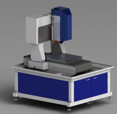

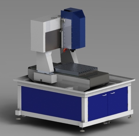

K té velikosti - když bůh dá možná i zásobník - v každém případě stavím osu Z na velké vřeteno. Výsledek by měl být nějak takhle :D
grade065
Příspěvky: 1012
23. 11. 2020, 9:04
Jů... No vypadá to parádně... Já jsem se stavbou zatím ustrnul..... Změna práce/stěhování/rekonstrukce bytu/nový YouTube kanál atd. atp. Příští rok budu stavět boudu/dílnu tak se na to snad vrhnu😬🙈
