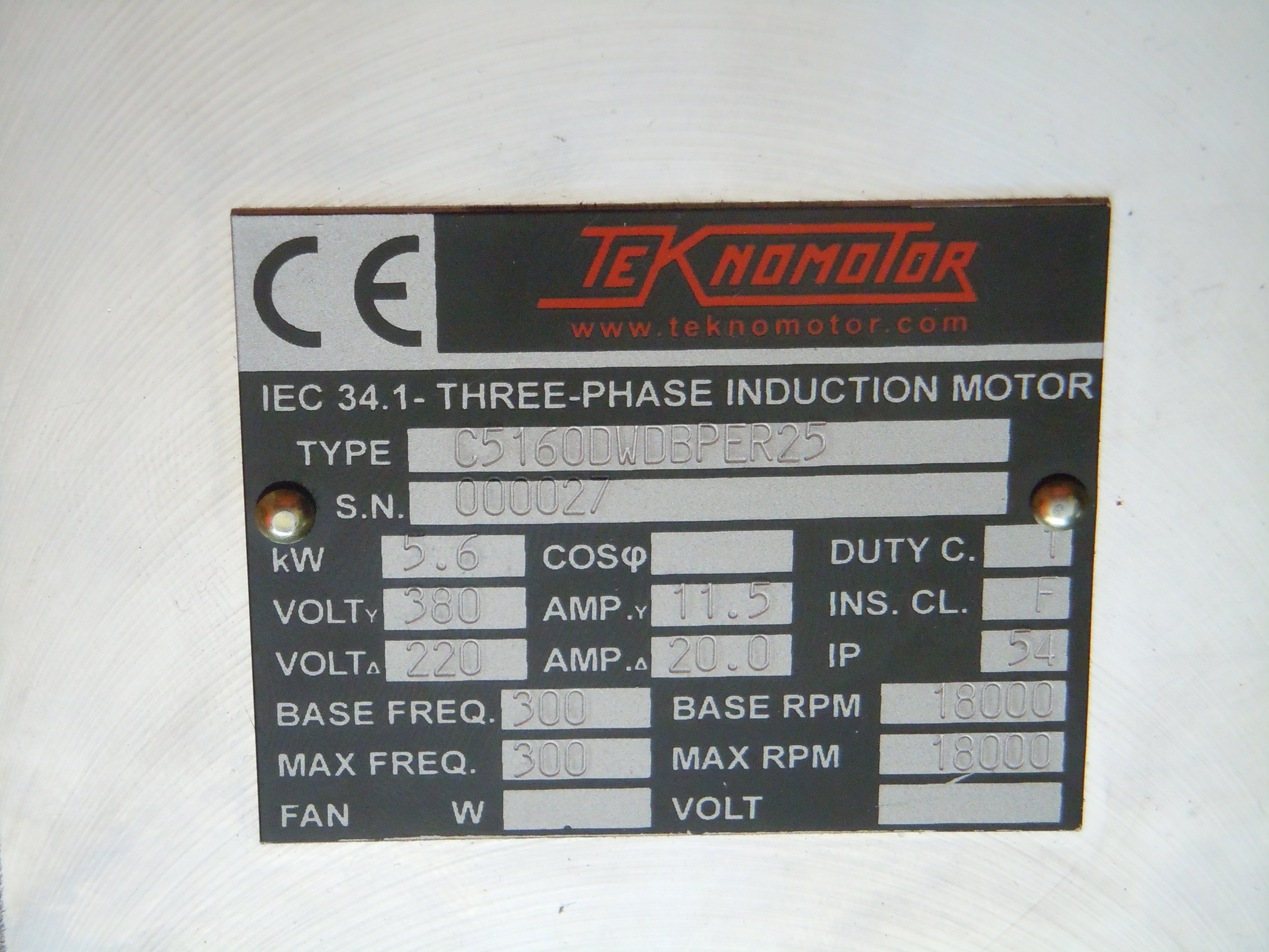

Zdravím všetkých vospolok,
a keďže som paf z ekektriky aj elektroniky, pýtam radu. Totiž konečne už mám doma vysnený Tekno C51-60 2DB 5,6 kW (viď štítok na fotke) a potrebujem poradiť, či k nemu môžem dať menič LS Industrial Systems do 5,5 kW (viď priložený súbor). Neviem, či parametre meniča nie sú už moc na hrane - nemám zobrať radšej do 7,5 kW? Tiež by som bol zvedavý, či nemá niekto skúsenosť s týmito kórejskými meničmi. Cena u Frecon-u v Prahe (286,-€ bez DPH) vychádza ešte o niečo nižšia ako u jednej čínskej obdoby kupovanej na Slovensku. Osobne mám tendenciu veriť skôr Kórei. Japoci ako Fuji, Mitsubishi a i. sú o dosť drahšie, a na niečo ako Lenze ani nepomýšľam.

Tož vďaka, len teraz ostáva riešiť, ako to zosmoliť, aby mi to fungovalo s Machom a doskou Profi 2B z http://www.gravirovanie.sk" onclick="window.open(this.href);return false;. Snáď aj v tomto niekto poradí... Ale asi by som mal najprv presnoriť fórumpacka píše:frecon měniče jsou velice dobré , dobrá cena a perfektní podpora a ochota , takže dobrá volba , a vzel bych raději ten 7,5Kw , vždy by měla být rezerva
Zdravím vospolok, čo-to som si o problematike prečítal, aj tak som pako. Je nutné napájať Fr. menič z ovládacej elektroniky frézky (Profi 2B - viď http://cnc2.eu/profi2bhlkarta.htm" onclick="window.open(this.href);return false;)? Nedal by sa menič riadiť iným káblom priamo z PC? Menič má sériové rozhranie RS485, teda ak budem mať na PC kartu RS485, je to prepojiteľné? Ale ak je to možné, je tu ešte ďalšia vec - čo zaradiť medzi PC a menič. Mach3 generuje PWM , ale menič riadi (ak som z priloženého dotezníka od fy. Frecon dobre vyrozumel) nárast napätia, resp. prúdu. Prosím poraďte. A ak niekto takúto elektroniku robí, dajte kontakt.
