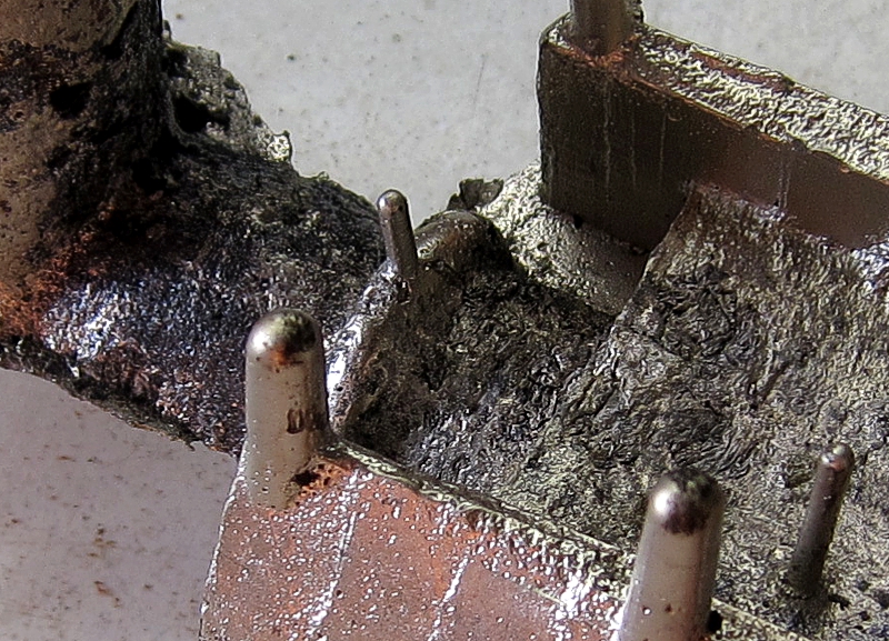

Je potřeba nastudovat jak má vypadat vtoková soustava a co je struzkovák a zářezy.Hlavní problém je většinou předimenzovaná vtokovka hlavně vtokovej kůl a tím zanášení vzduchu při lití a nefunkčnost struzkováku při cmrndání materiálu do velký vtokovky.Lepší je menší vtokovka protože licí kůl nemá sloužit jako nálitek, a v uzlovejch bodech používat nálitky kvůli zamezení staženin.

Asi máte pravdu bude to těma vtoky. Budu muset na to kouknout do chytrých knížek. Myslel jsem, že je to nízkou teplotou, ale když jsem viděl jak krásně se vyplnili ty odplynovací vpichy, tak teplota byla vpohodě.

Napaluje? V podstatě v něm ten olej vyhoří a stane se z toho suchý písek. Budu muset koupit nějaký válcový olej a regenerovat to. Mělo by to snad jít?

Regenerace válcovým olejem se běžně dělá ,nejlepší je na to kolovej laboratorní mlýn ,ale asi to slušně zmákneš i míchačkou do vrtačky a kyblíkem s odhadem tak do 5kg písku aby se to slušně rozmíchalo.
To napalování je takovej jev kdy se v silnejch místech hodně zhorší povrch a o kousek vedle kde je slabá stěna je ten odlitek parádní,prostě takový místní přehřátí co zkurví povrch a nevíš vlastně proč.

Tak tomu by asi odpovídalo tohle. Velký plochy s hrubým povrchem, vpychy a výfuky úplně nádherný.

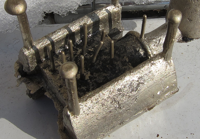

A tady je ukázka toho, co udělá ta chybějící licí jímka a když chybí struskovák před odlitkem. :(

jova píše:A tady je ukázka toho, co udělá ta chybějící licí jímka a když chybí struskovák před odlitkem. :(
No vidíš odpověděl sis sám :wink:

Hmm, tak jak to udělat špatně už bych věděl :?
